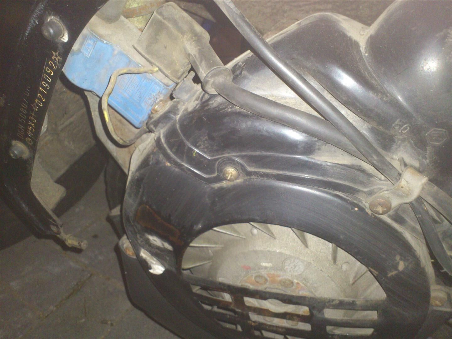

    So hab jetzt mal Bilder gemacht.
    Anscheinend ist meine mit E-Starter, aber ohne passenden Lichtschalter?!
    Richtig? Dann besorg ich mir nun ein Lichtschalter mit E-Start Funktion dann klappts ja vielleicht

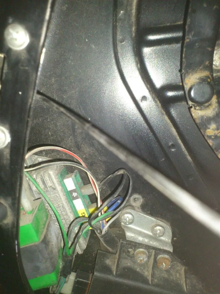

  • vwmkiii
    • July 31, 2012 at 20:01
    Desweiteren eine Frage
    beim Reserverad, was ist das für ein Teil und welchen Zweck erfüllt es?

    • July 31, 2012 at 20:15
    Das ist der Spannungsregler der den Zweck hat die Spannung zu regeln. :D

    • July 31, 2012 at 20:22
    Die Batterie ist auch dort, im Reserverad, untergebracht.

    • July 31, 2012 at 20:40
    du hast kein e start modell auf deinem einen bild ist [lexicon='der hupengleichrichter',''][/lexicon] zu sehen und den hast du nicht wenn du ein e starter hast

    • July 31, 2012 at 21:05
    Mach doch mal ein Bild von deinem Motor ohne Lüfterradabdeckung. Dann kann man sehen ob du Anlassermotor und Zahnkranz hast. Der Anlassermotor ist nicht das blaue Teil sondern das runde, messingfarbene schräg darunter.

    • July 31, 2012 at 21:06
    wenn du auf deinem handschuhfach unten rechts in der ecke das V meinst das hat jede xl2.
    und er meinr auf deinem bild nicht das blauer teil das wiederum ist deine cdi.
    und in der lücke dahinter kann ich kein startermotor entdecken.
    aber nim dir mal ein schraubenzieher und schraub deine lüfterradabdeckung ab dann kannst du sehen ob du ein estater hast oder nicht.

  • vwmkiii
    • July 31, 2012 at 21:37
    Na klasse, warum hat das jede?
    Okay habs nun abgeschraubt und da ist kein Anlasser...
    Dafür ist die Schraube bei der Lüfterabdeckung rund und bekomme ich nicht los. Naja jedenfalls wurden meine Fragen beantwortet bis auf die Sache mit dem Schalter.
