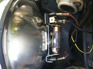

    Ich habe gerade mal dieses Foto gemacht. Falls Biluxlampe, müsste doch mindestens ein zweiter Stecker vorhanden sein??!!
    Oh mann. Ich bin echt kein Elektriker.
    Die Soffitte sitzt auch sehr weit hinten und leuchtet wohl eher in den Lenkkopf als in den Scheinwerfer.
    Danke für die schnellen Antworten.
    LG

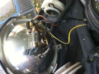

    Noch ein zweites Bild aus einer anderen Position.
      • 13.64 kB
      • 320 × 240
      • 449

    Der verbaute Sockel bei Dir hat gar kein Fernlicht, wenn ich das auf den Fotos so richtig sehe.
    Grüße
    Zapper
    Suche: Derzeit nix

    • August 2, 2012 at 12:47
    Hatte ich halt gedacht weil ich sowohl die Soffitte als auch die Birne (Abblendlicht)
    einzeln ansteuern kann.
    Jut. Dann stell ich den Scheinwerfer mal richtig ein, dass
    die anderen Verkehrsteilnehmer nicht geblendet werden.
    Ich hatte halt Abblend- u Fernlicht erwartet.
    Herzlichen Dank für die schnellen Antworten. Falls noch jemand
    ne Idee hat oder ein ähnliches "Scheinwerfermodell"...immer raus damit ;)
    • August 2, 2012 at 12:52
    Was ist das denn für ein Ding? :D Habe ich ja so mit einer Sofitte echt noch nicht gesehen. Das ist so definitiv nicht richtig und kann auch keine "otimale" Lichtausbeute (wenn´s sowas bei einer Vespa überhaupt gibt :D ) bringen. Da würde ich mich mal nach dem richtigen Scheinwerfer und dem richtgen Sockel umschauen.
    Die Biluxbirne wird wird auch nur von einem stromführenden Kabel mit dem Lichtschalter gespeist. D.H., Licht an: Glühwendel für Abblendlicht an. Fernlicht an: Glühwendel für Abblendlicht aus und nur Wendel für Fernlicht an.

    • August 2, 2012 at 13:13
    So in etwa müsste Dein Sockel aussehen
    Edithe sagt: Laut SIP gabs für die PK S auch nen Scheinwerfer mit Sofitte, dafür aber dann scheinbar ohne Fernlicht. Siehe Explosionszeichnung:
    Grüße
    Zapper
    Suche: Derzeit nix
    • August 2, 2012 at 13:20
    Ja, der erste verlinkte Sockel ist richtig. Vielleicht passt so einer ja in Deinen Scheinwerfer, dann brauchst Du nur den Sockel.
