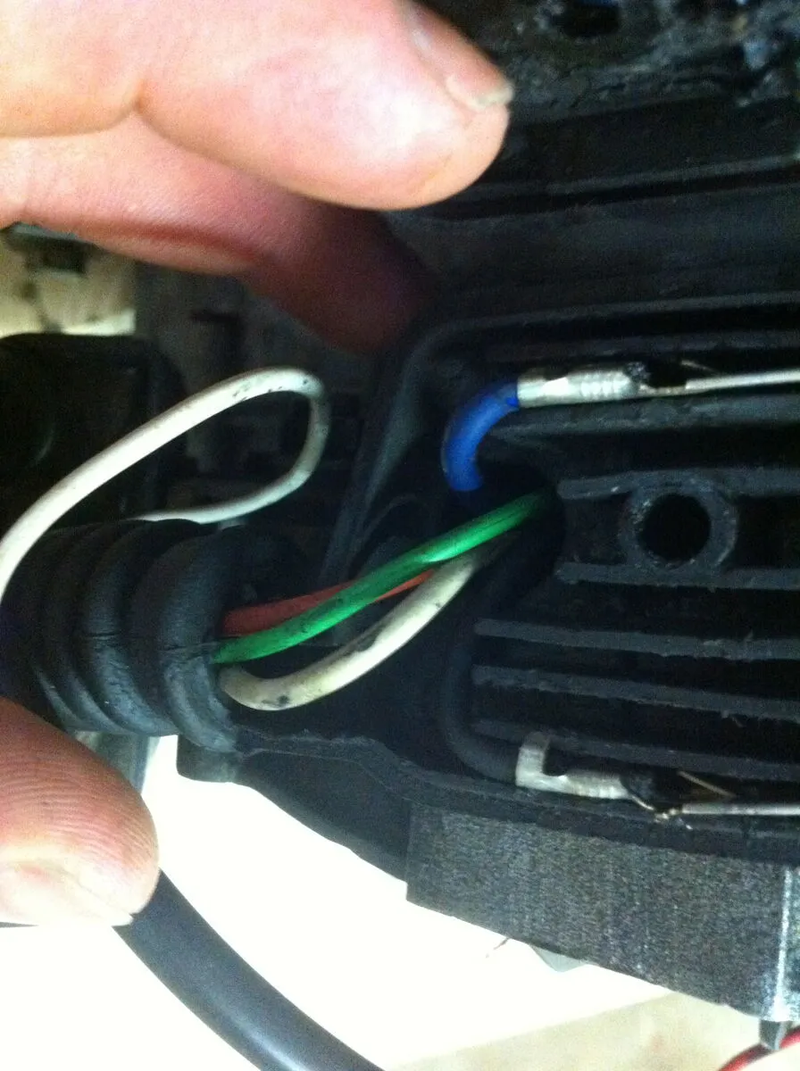

    Hallo , wäre nett wenn mir jemand helfen kann…. habe einen 82 VSE1M Motor und möchte diesen in eine VBB bauen ( ist schon drin) jetzt brauche ich Hilfe im Kabelsalat. In der Kleinen Kabelbox kommen 5 Kabel an :ROT /GRÜN/WEISS/BLAU/SCHWARZ
    Wie muss ich diese nun mit der VBB verkabeln?? Welchen Spannungsregler muss ich verbauen ?? Sie soll keine Batterie und keine Blinker bekommen Zündschloss ebenfalls nicht unbedingt ( Falls es nicht anders geht bau ich mir irgendwo einen Schalter ein )

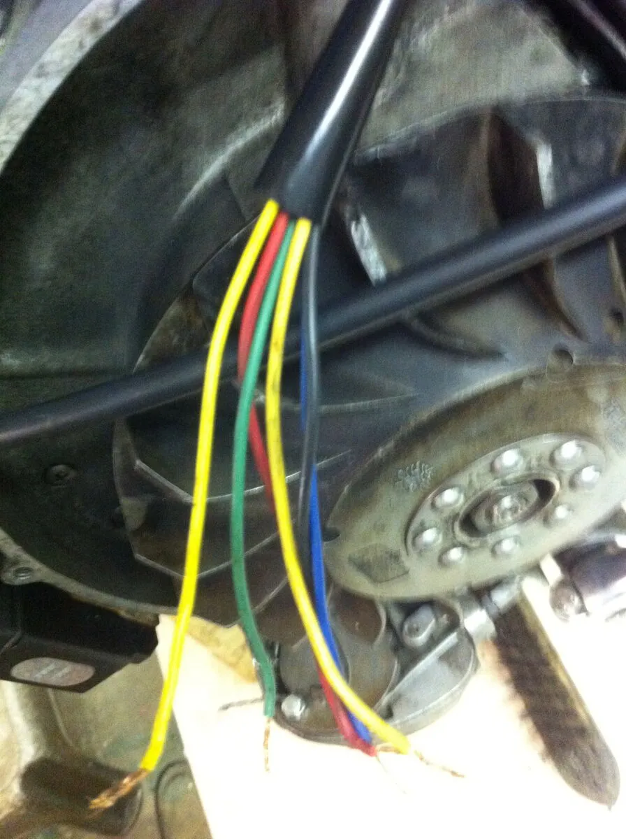

    mit einem foto vom vbb kabelbaum (wo hoffentlich nichts gepfuscht wurde...) sollte es gehen (also es reicht ein foto von dem strang der zum roller geht und von der rückseite des lichtschalters oben am lenker)
    es sind leider sehr viele verpfuschte vbbs im umlauf :)

    So sieht es jetzt bei mir aus …die Kabel Belegung aus dem Block ist jetzt klar und ich glaub den verbauten Kabelbaum mache ich eh neu ...

    • August 11, 2012 at 11:45
    hat dein moped ne batterie?
    gelb sollte einmal zum schalter vorne laufen und einmal in die linke seitenbacke!
    rot zum killschalter (da klemmst du das grün von der cdi mit drauf
    blau zum bremslicht und grün zum licht.
    du klemmst also kabelbaum beide gelbe blau und ggrün zusammen auf motor blau.
    in der linken seitenbacke sollte ein gelbes kabel ankommen. das klemmst auf auf spannungsregler "G". masse des reglers holst du dir mittels eines kurzen kabels über den rahmen.
    schwarz auf schwarz sollte klar sein.
