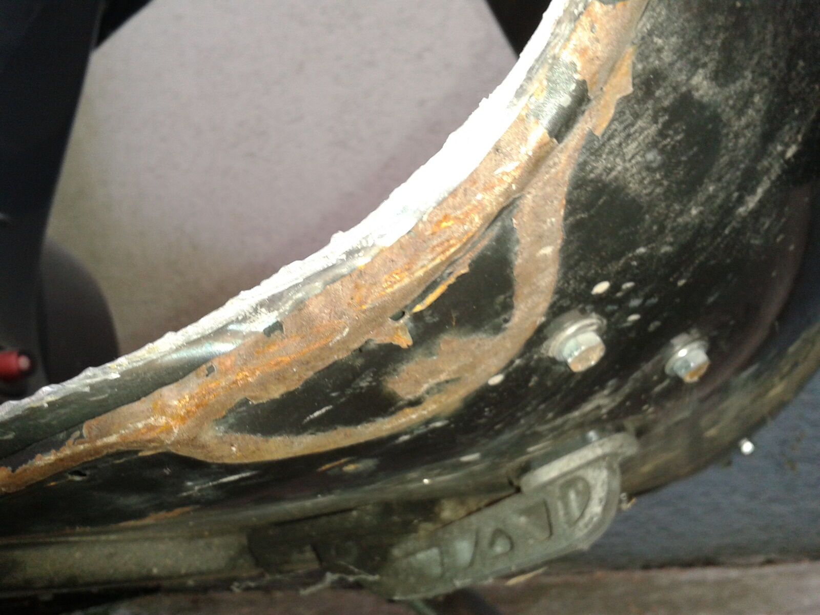

    1. Eine Beule mit Lackabplatzern und etwas Rost in der "Ecke" vom Rahmen vorne rechts (siehe Bild 1). Soweit ich das sehe die einzige rostige Stelle am Rahmen. Ich dachte ich schleif dort alles ab, Rostumwandler drüber, Grundierung und dann Lack drauf. Vom Vorbesitzer habe ich 2 farblich passende Spraydosen mitbekommen.... hat er wohl mischen lassen, da ein Farbcode draufsteht. Da man die Stelle nicht direkt sieht, sollte das ausreichen, oder was meint ihr?

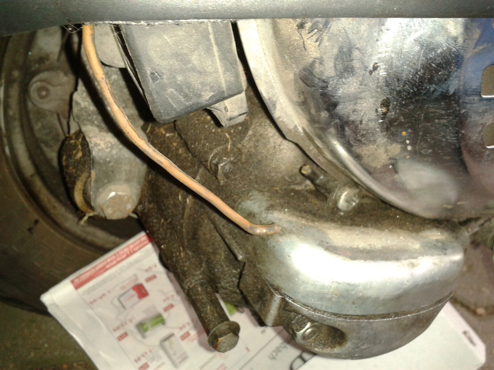

    3. Am Motor ist ein Kabel abgerissen (?). Klingt zwar dramatisch, aber da der Motor einwandfrei läuft und sonst auch alles funktioniert mache ich mir da -vorerst- keine Sorgen drüber. Siehe Bild 2. Was könnte das sein und brauche ich es? :D

    Das braune kabel solltest du mal dranmachen.ist masse.

    das mit den rost haste ja schon richtig beschrieben.
