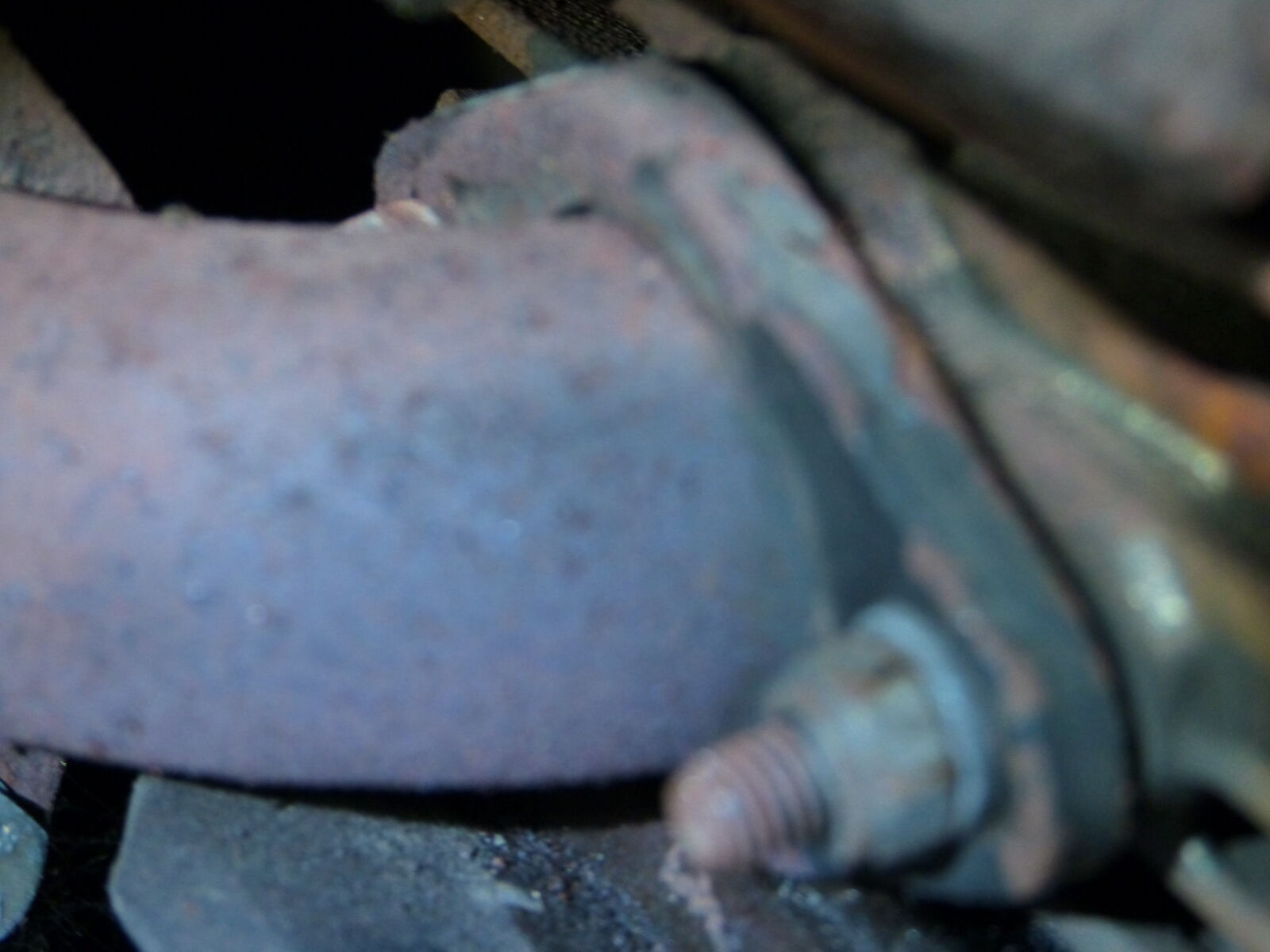

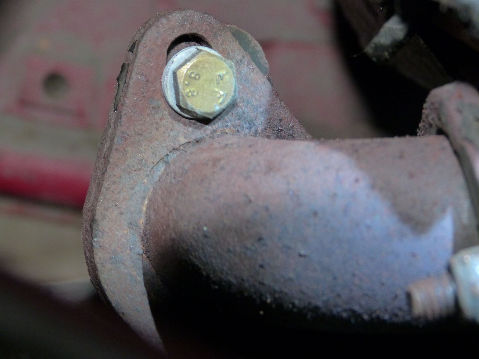

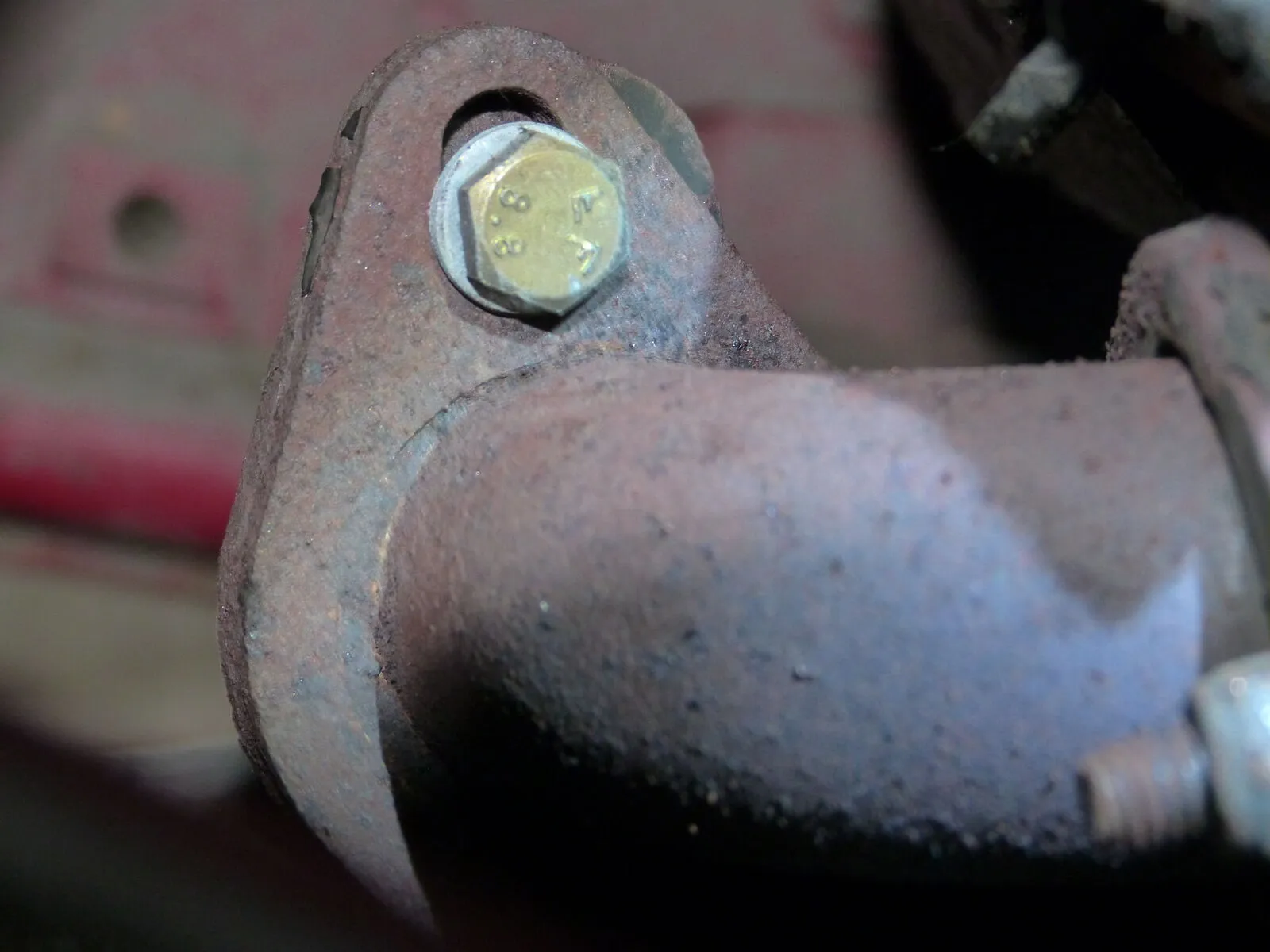

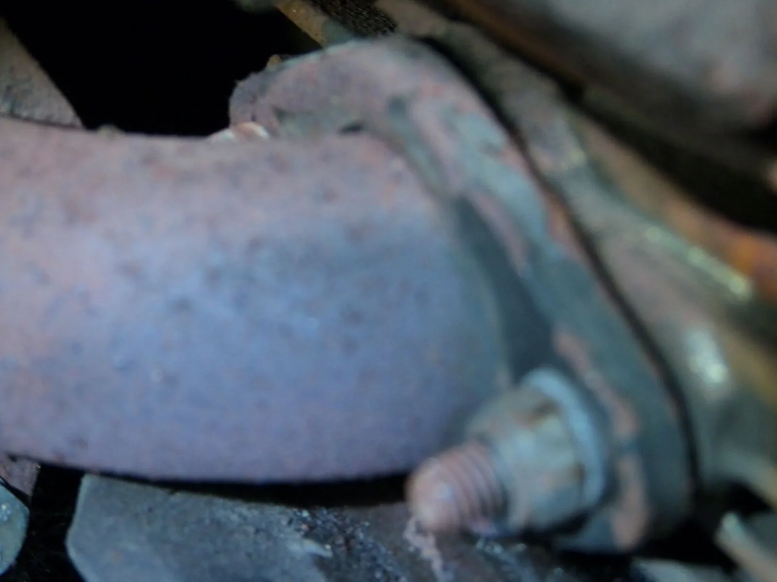

    - Ansaugstutzen 2-Loch. Heißt das jetzt das es ein 125er PK s Motor ist oder ein getunter 80er? Kenne das von früher, und wenn ich früher sage meine ich vor über 35 Jahren, hatten wir Herkules Mofas und da wurden halt so manche Sachen aufgebohrt. Wie schon im Eingang erwähnt bin ich Vespa Neuling, aber mein Laienhafter Schrauber Verstand sagt mir, das normalerweise zwei Flansche übereinander passen sollten. Das ist hier nicht der Fall (siehe Bild , wenn ich das hinbekomme). Ist das eventuell Normal bei einer Vespa wenn nein was passt nicht. Vorne Krümer zum Motor, hinten Rohr Auspuff.

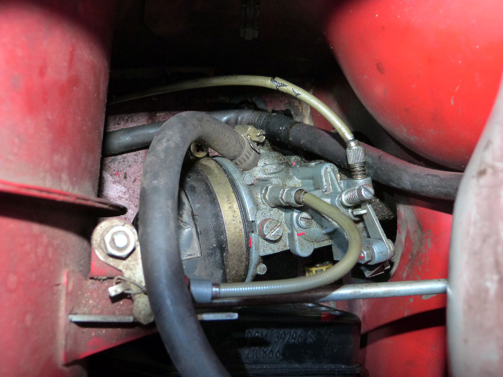

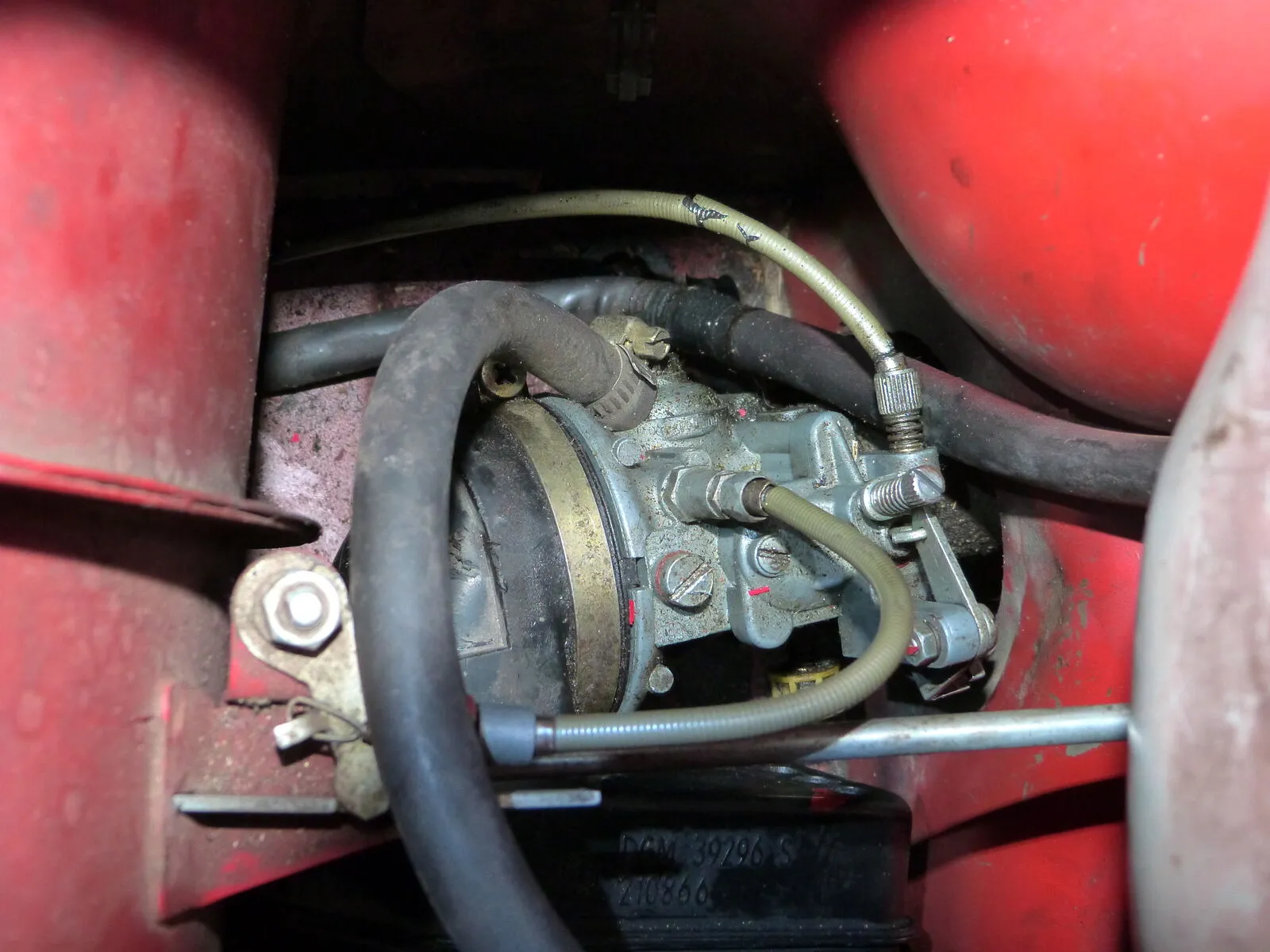

    - und noch ein Bild vom Gaser. Spezis von Euch können eventuell sagen was für einer das ist.
  • Haaallooo, ihr solltet doch jetzt alle wieder von eurer Tour zurück sein oder etwa nicht? X( Definitiv ist da irgendetwas falsch am Auspuff.
    Schließt halt nicht am Flansch. Ich weis halt nur nicht was ich hier besorgen muss. Irgend jemand eine Idee. Mache mir zwischenzeitlich noch ne Flasch Reisdorf auf.
  • Ja, scheint ein PK S-Block zu sein. Ob nun ein ori 80er oder 125er verrät Dir das Motorpräfix (hinten, bei der Öl-Einlassschraube).
    Was soll mit dem Pott nicht stimmen? O.K., der Krümmerwinkel sieht original schon anders aus (mehr eckig und mehr zu 90°). Scheint so ein Sito-Ding zu sein. Bis auf das da die Auspuffdichtung etwas rauslugt, sehe ich da nichts Falsches dran. Sind halt die Fertigungstoleranzen von Luigi. :D Und wenn der nicht richtig schließt gleichst Du das einfach mit einer zusätzlichen Dichtung aus.
  • ....danke schon einmal für die Antwort. Das was da aber zu sehen ist, ist aber nicht die Dichtung, sondern der Flansch vom Auspuff. Steht als ca. 1-2cm versetzt zum Flansch vom Krümmer. Gut sind Langlöcher drin, scheint aber da nicht zu schließen. Wenn man das mit der Dichtung dicht bekommt wäre es ja kein Problem. Ich kenne es eigentlichnur so das zwei gleiche Flansche übereinander stehen. Noch einmal zu dem Problem, Qualm beim starten. Da noch irgend eine Idee? Ohne Choke sprang sie also recht zügig an und qualmte auch nicht. Denke aber bei kühleren Temperaturen wird sich das wieder ändern, so das Choke erforderlich. Mit dem Auspuff als solches dürfte das doch nichts zu tun haben, oder?Auspuff warm dicht, kalt undicht?
  • Ich kenne es eigentlichnur so das zwei gleiche Flansche übereinander stehen.
    So sollte es eigentlich auch sein. :D Aber wie gesagt: Italienische Fertigungstoleranzen. Meinst Du 1-2 mm Versatz? 1-2 cm wäre echt zuuu viel. :rolleyes: Kannst den Pott unten an der Traverse nicht noch etwas ausrichten, damit es oben etwas besser passt?
    Mangelnde Dichtigkeit des Potts kann sich schon auf Leerlaufverhalten und evtl. je nach Außentemperatur auf das Startverhalten auswirken. Aber m.E. nicht so gravierend, als dass man da erstmal 10x kicken muss, dass sie endlich anspringt. Choke im Gaser ist freigängig und hakt nicht? Wenn eine Kiste so ohne Choke anspringt, deutet das eigentlich auf eine zu große HD hin, Weiss ja nun nicht, was da in Deinem Gaser drinsteckt. Wenn´s ein 19er Dello sein sollte (kann ich auf Deinem Bild leider nicht näher spezifizieren, sollte aber einer sein), dann sollte eine HD 76 und eine ND 45 drin sein.

  • mehr als nach der Anleitung einstellen kann ich doch aber nicht, oder? Wie schon erwähnt reagieren Gemisch und Standgas auch so wie in der Beschreibung erklärt. Kann natürlich versuchen, wenn die Kiste angesprungen ist und qualmt die Gemischschraube noch zu verändern. Wäre dann aber irgendwie nicht korrekt. Flansch. Es sind cm und nicht mm. Werde heute da noch mal dran gehen und versuchen den Pott zu drehen. Befürchte halt nur, das wenn ich den Pott auf Spannung setzte, das dann der Krümmer irgendwann bricht.
  • Kann es sein, dass der Vorgänger da irgendwie einen Kurzhub-Pott "drangeballert" hat, anstatt eines Langhubauspuffs? Nicht da da jetzt ein unter Spannung stehender Fuffi-Pott dranhängt! 1-2 cm dürfte schlicht der falsche Pott sein. So ungenau arbeitet Luigi nun auch wieder nicht. Was für ein Pott ist denn drauf? Original, oder ein Polini o.a.?
