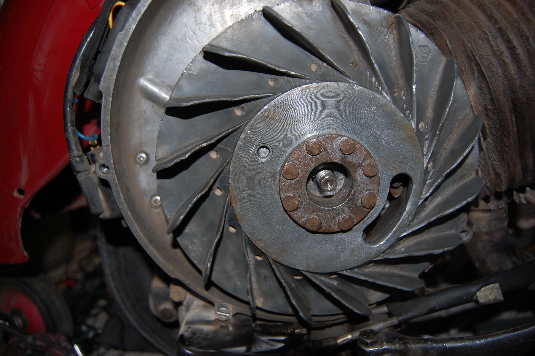

    bei der gestrigen Ausfahrt hat es am Motor angefangen zu rascheln und es gab einige Zündausetzer. Nach ein paar Metern ging der Motor aus. 2 Minuten gewartet und wieder angeschmissen. Lief wieder, aber das rascheln war immer noch da. nach 2-3km noch mal dasselbe Spiel.
    Ich vermute, dass die Zündgrundplatte eine Macke hat. Oder was denkt ihr? Um das überprüfen zu können, wollte ich das Polrad abbauen. Jedoch hat das Polrad kein Innengewinde und auch keine zwei Schlitze bzw Löcher für einen Zweiarmabzieher.
    Kenn jemand das Polrad und weiß wie man es abbauen kann?

    Hier nun noch an Bild vom Polrad.

    Wo bei neueren Motoren das Polrad ein Innengewinde für den Abzieher am Konus hat, gibt es hier eine Nut. Da sitzt normalerweise ein Seegerring drin. Die Polradmutter sollte einen Bund haben. Wenn man diese Mutter löst, stößt der Bund von unten gegen den Seegerring und drückt so bei weiterem Lösen der Mutter automatisch das Polrad von der Kurbelwelle.

    Von einem Segering weit und breit keine Spur :( der kann sich doch nicht in Luft auflösen ?(

    ich glaube, ich flexe das ding auf und setzte einfach ein neues mit einem Innengewinde :-)... Kommentare?
    • August 22, 2012 at 14:27
    Wenn es eine Nut dafür gibt, war aber wohl mal einer da. :-3
    Kostet 1,60 Euro bei SIP, gibts aber wahrscheinlich billiger beim Eisenwarenhändler.

    Ein Seegerring zu besorgen, ist denke ich kein Problem. Aber das Abbauen des Polrades macht mir Sorgen :S

    Wenn der Seegering drin ist und du die richtige Mutter hast zieht, wie pkracer schon geschrieben hat, die Mutternflanke mittels des Seegerings das Polrad ab. Also Seegering rein und Mutter mit einen Schlagschrauber oder einer 14er Nuß, dabei das Polrad blockieren, lösen und das Rad kommt dir entgegen.

    die richtige Mutter mit Bund muss natürlich erst wieder drauf bevor du sie lösen kannst ;)

    Kennt denn jemand das Rascheln von der Zündgrundplatte? Oder bin ich der erste dem es passiert? Oder was kann es noch sein? Kurbelwellenlager?

    So, komischerweise hat meine Vespa kein Seegerring am Polrad. Ich habe es aber trotzdem abbekommen: Zwei Löcher gebohrt, Schrauben reingedreht und dann mit einem zweiarmabzieher das ganye abgezogen.
