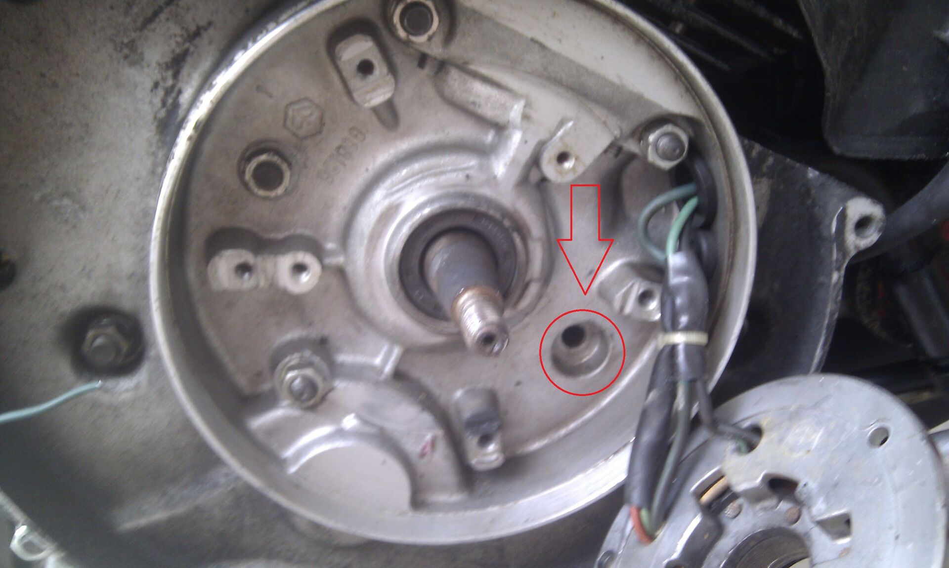

    Hey,
    bin neu hier im Forum hab mir vor ca 3 Monaten eine misshandelte PK80 Bj.83 zugelegt.
    Nun sind Semesterferien :thumbup: und ich bin gerade dabei sie wieder in Schuss zu bringen. Jetzt ist mir beim
    Einstellen der Zündung aufgefallen das hinter der Zündgrundplatte eine Bohrung druch den Motorblock geht,
    sieht fast so aus als würde dort eine Schraube fehlen. Hier das passende Bild dazu:
    Wäre toll wenn mir jemand was zu meiner Vermutung sagen und mir gegebenefalls die Teilenummer
    mitteilen könnte!
    Lg Martin

    ja da fehlt eine Motorschraube, länge kann ich dir leider nicht auswendig sagen.

    eventuell hilft das weiter Explosionszeichnung

    Bie Sip müsste sie hier zu finden sein:
    Leider gibt es da 4 verschiedene Längen, ich werd am besten mal das Rad abschrauben und nachmessen.
    Lg Martin
