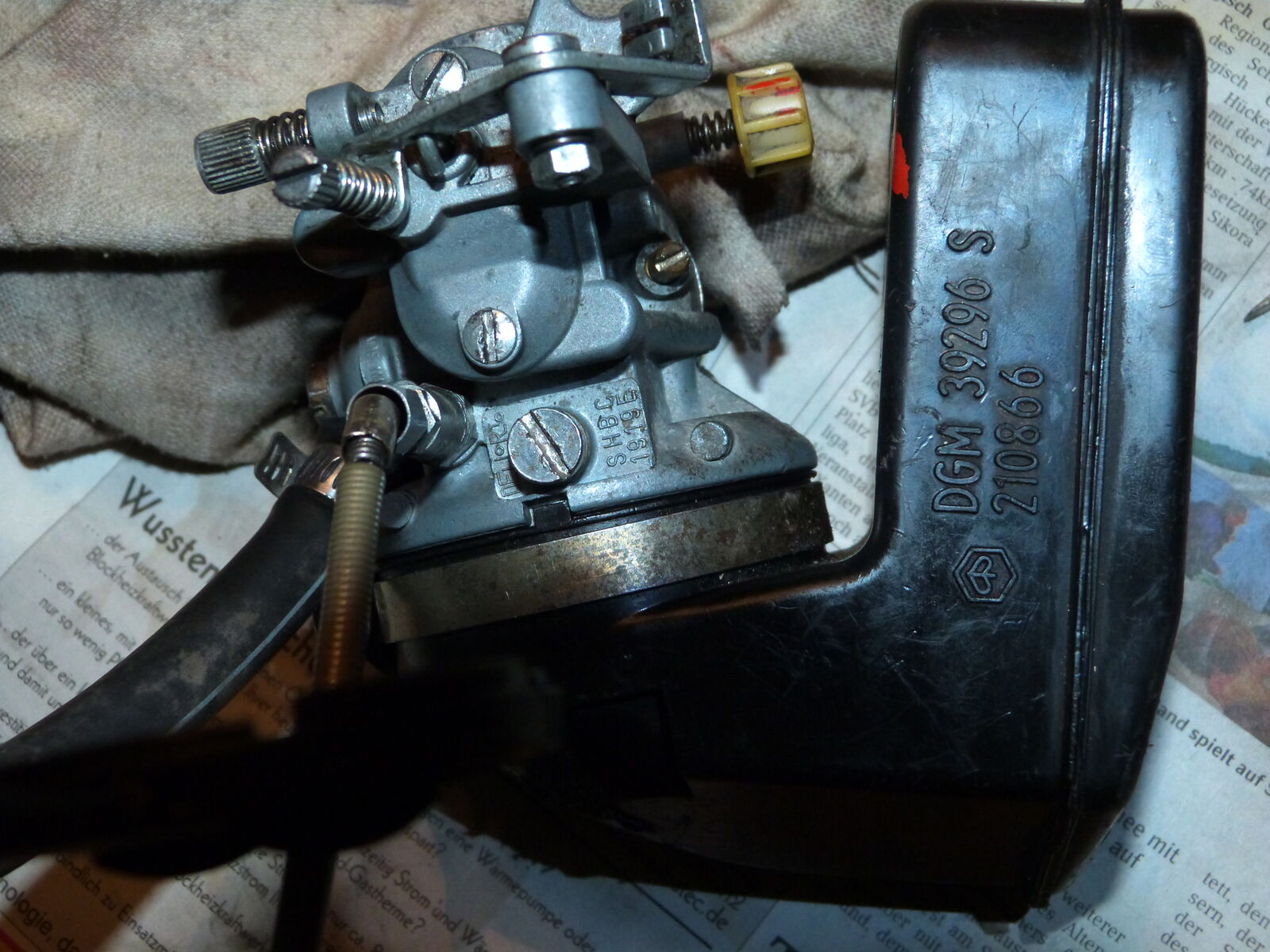

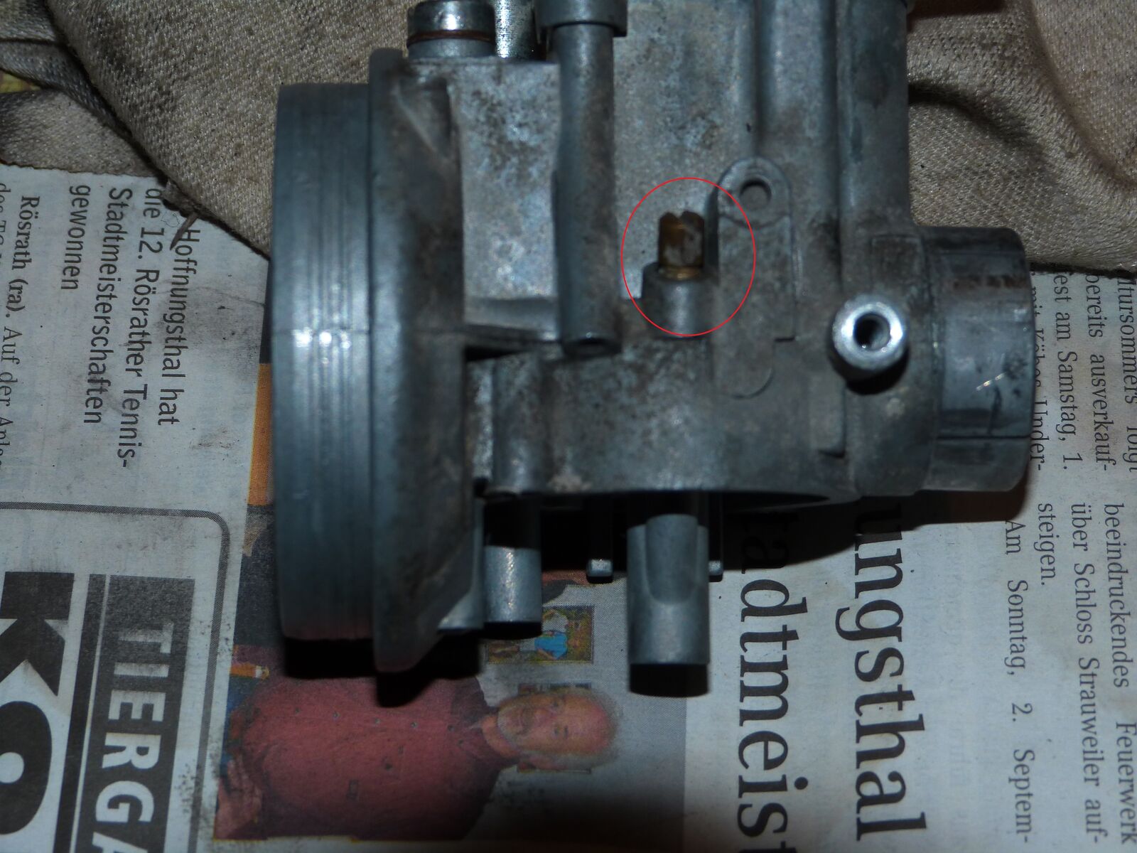

    • August 30, 2012 at 20:40
    .....also hier mal zwei Bilder vom Vergaser. Die Gemischschraube, gehe davon aus das du davon ausgehst dürfte doch die mit der Rendelschraube sein. Die ich meine ( roter Kreis geht in die Schwimmerkammer zur HD ). Liege ich falsch?

    • August 30, 2012 at 20:50
    Gemischschraube muss 1,5 Umdrehungen heraus
    Das rot umkreiste Ding ist die Nebendüse. Die liegt normalerweise um die 45

    • August 30, 2012 at 20:54
    sorry. Bin mir nicht sicher, aber die Nebendüse sollte die Schraube in der Schwimmerkammer neben der HD sein. Ist auch neben der HD die einzige die beschriftet ist. Falls ich mich irre bitte korrigieren. Die Schraube die ich meine hat keine Bezeichnung. Führt durch einen Nebeneinlass direkt zur HD.

    • August 30, 2012 at 21:05
    Ich habs doch bereits erklärt
    # kill -9 pid
    Das war keine Bitte!
    2,602
    62,142
    11,832
    • August 30, 2012 at 21:11
    In der Schwimmerkammer ist außer der HD nur noch die Leerlaufdüse. Die Nebendüse ist von außen zugänglich. Hier kannst du alle Düse sehen. vergaser zerlegen - düsen und einstellschrauben

    • August 30, 2012 at 21:13
    dann habe ich es nicht ganz verstanden, du aber anscheinend auch nicht. Bin zwar älter als die meisten Vespas hier im Forum, aber ich kann noch etwas sehen. Die Schraube die rot eingekreist ist, hat keine Beschriftung und auch kein Loch im Schraubenkopf. Kann ja so richtig sein. Keine Ahnung. Ist die Schraube neben der HD dann die Choke Düse? Dort steht zumindest 60 drauf.

    • August 30, 2012 at 21:15
    gerade erst geshen. Dann weis ich Bescheid. Danke Rassmo. Finde halt nur auf der Nebendüse keine Bezeichnung.
