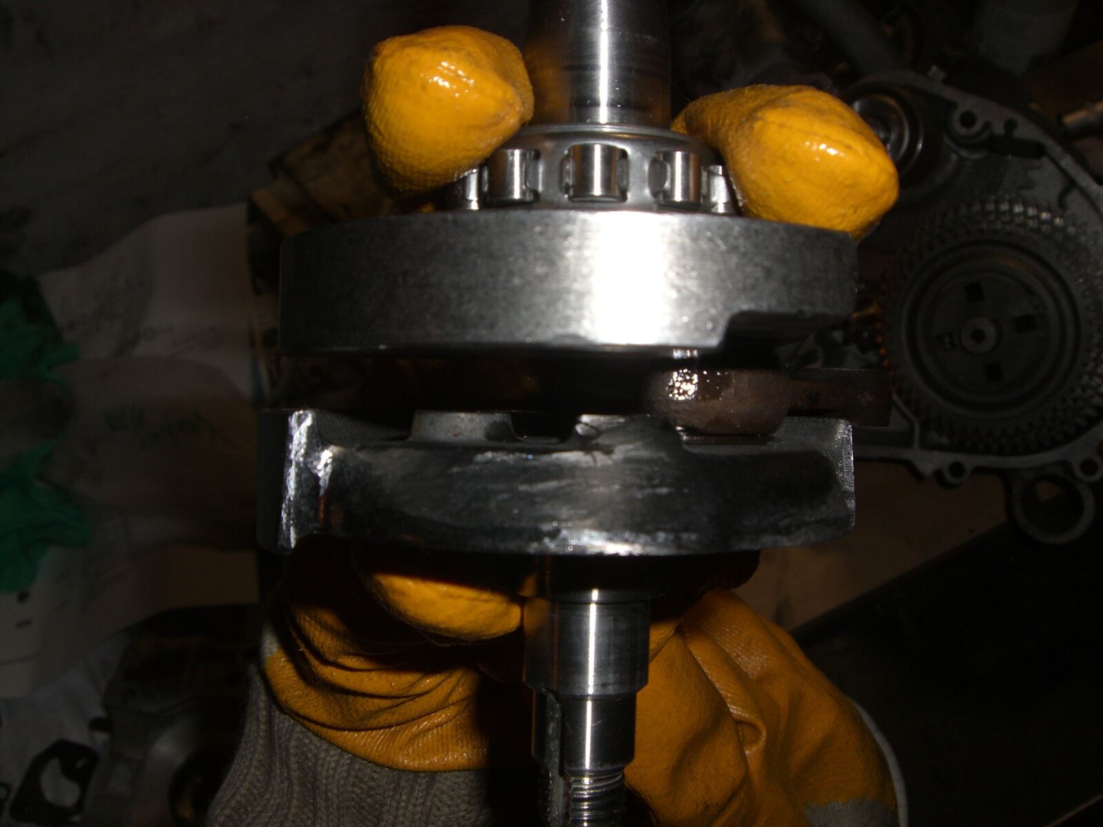

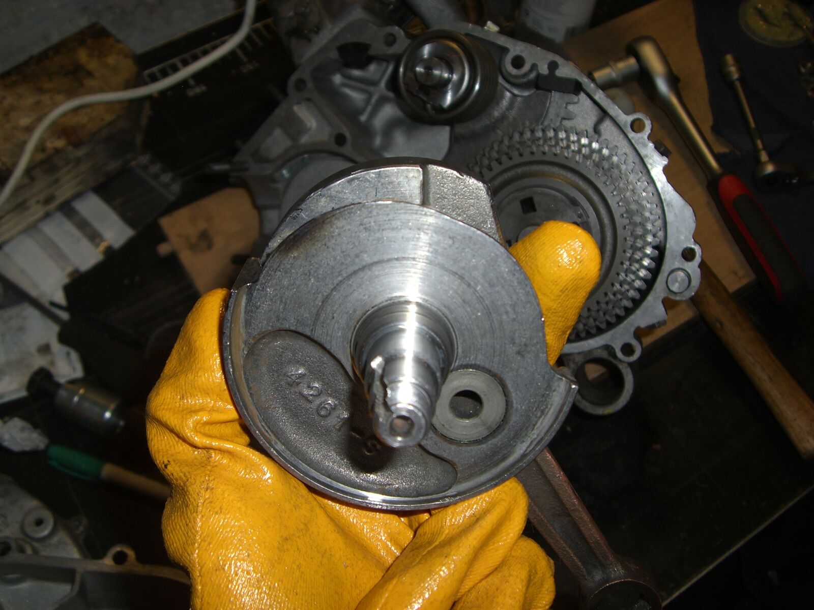

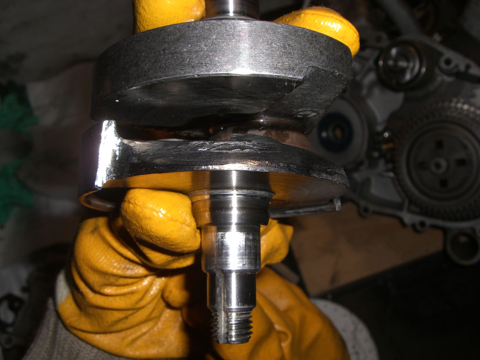

    1.4 reicht vollkommen aus für deine bedürfnisse, is ja schon sehr leicht. Ist das nen originales? Ja bei der kurbelwelle kannman, wenn man die dichtwange (die die den drehschieber zumacht) so bearbeiten, dass der schieber länger offen bleibt (ich hab bei mir glaube knapp 190 grad glaube ich)
    meine welle hat übrigens auch der chup geflext, bzw wir zusammen, wobei er mir irgendwann die flex wegenommen hat und meinte ich popel da zu langsam dran rum und hat erstmal voll reingelangt 2-) eins a arbeit, hab die später noch poliert. Hier so sieht meine aus:

    Erlaube mir die Bemerkung:
    Die Bilder die hier gezeigt werden sind sehr schön, :thumbup:
    aber wer so was macht hat darin Übung!
    Bei der Arbeit kannst du die Welle tüchtig ruinieren, z.B. wenn du das Pleuellager nicht abklebst und Schleifstaub hineinkommt oder aber du mit dem Fräser abrutschst und die Lauffläche eines Simmerrings verratzt - oder aber du schleifts versehentlich in die gegenüberliegende Drehschieberwange (dann ist jeweils die Welle hinüber)
    Anstatt eine intakte Originalkurbelwelle zu bearbeiten (ACHTUNG: Das erfordert passendes Elektrowerkzeug, teure Fräser und eine erfahrene Hand!!!)
    Kannst du dir für wesentlich weniger Kostenaufwand eine für deine Erfordernisse sehr gut passende RENNKURBELWELLE kaufen...z.B. eine Mazzucelli.
    Die bauste einfach ein und fertig (Du hast ja eh nur eine 75er DR das ist kein vollgasfester Rennzylinder sondern nur eine Hubraumerhöhung)
    Die Rennwelle hat den Vorteil daß sie (im Gegensatz zu dem bearbeiten einer Originalwelle) ein rudimentäres Maß an Auswuchtung besitzt.
    Solche Rennwellen sind 1000fach bewährt.
    Deine Originalwelle behälst du oder verkäufst sie.
    Damit bist du allemal von den Kosten her besser bedient, besonders wenn du in der Bearbeitung solcher Teile unerfahren bist.
