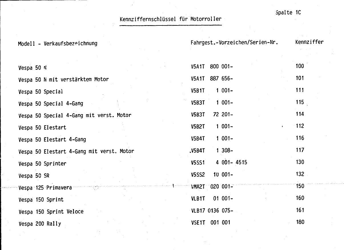

    Hi Leute,
    hallo aus Hessen!
    Ich habe direkt eine wichtige Einstiegsfrage! Ich mache meine Vespa 50, Baujahr 1975 gerade wieder fit. Auf der Faurzeugplakette steht Vespa 50N, Fahrgestellnummer V5A1T 862xxx.
    Um Teile zu bestellen habe ich über die Suchfunktion im SIP-Shop zwar eine Vespa 50N gefunden, diese ist aber laut SIP nur von 1963-1971 gebaut worden. Eine Vespa 50 gibt es laut Shop im Jahre 1975 nur als 50R.
    Wie kann das sein? Ich glaube kaum, dass Piaggio meine Plakette falsch gepresst hat!
    Meine Recherchen haben dann ergeben, dass 1975 eine Vespa 50 gebaut wurde. In Italien als 50R und in Deutschland weiterhin als 50N! Richtet sich SIP also nach den italienischen Vespas, muss ich meine VEspa also als 50R behandeln und im SIP-Shop die Teile der Vespa 50R - Baujahr 1969-1983 - bestellen?
    Bitte helft mir weiter...

    Hi, die Modellauflistung der Teileliste von Piaggio sagt dazu folgendes (siehe Bild). Es existiert nur diese eine Liste, die nächste beginnt mit :VA51T 88.....
    Welche Teile wolltest Du bestellen?
