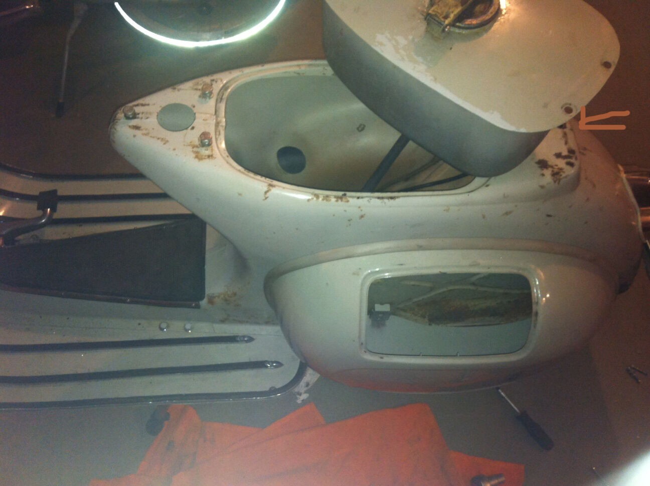

    9. und 10.) Wollte gestern mal die linke Backe abbauen, um mich um die Roststellen zu kümmen. Um an die Schrauben zu kommen, musste ich den Tank aber ausbauen, was eigentlich keine Kunst war, aber wie zum Geier kommt man an den Benzinhahn bei diesem Model um in innen am Verschluss lösen zu können? Komischerweise ist das Loch bei mir an der Karroserie so groß, dass der Hahn dort durch paßt, richtig ist das sicher nicht, oder?
    Hat jemand ne Idee, wie ich den Tank richtig einb- und ausbaue? Und weiß jemand, welche Schraube ins hintere Loch bei dem Pfeil muss, habe noch einen orig. zweiten Sitz

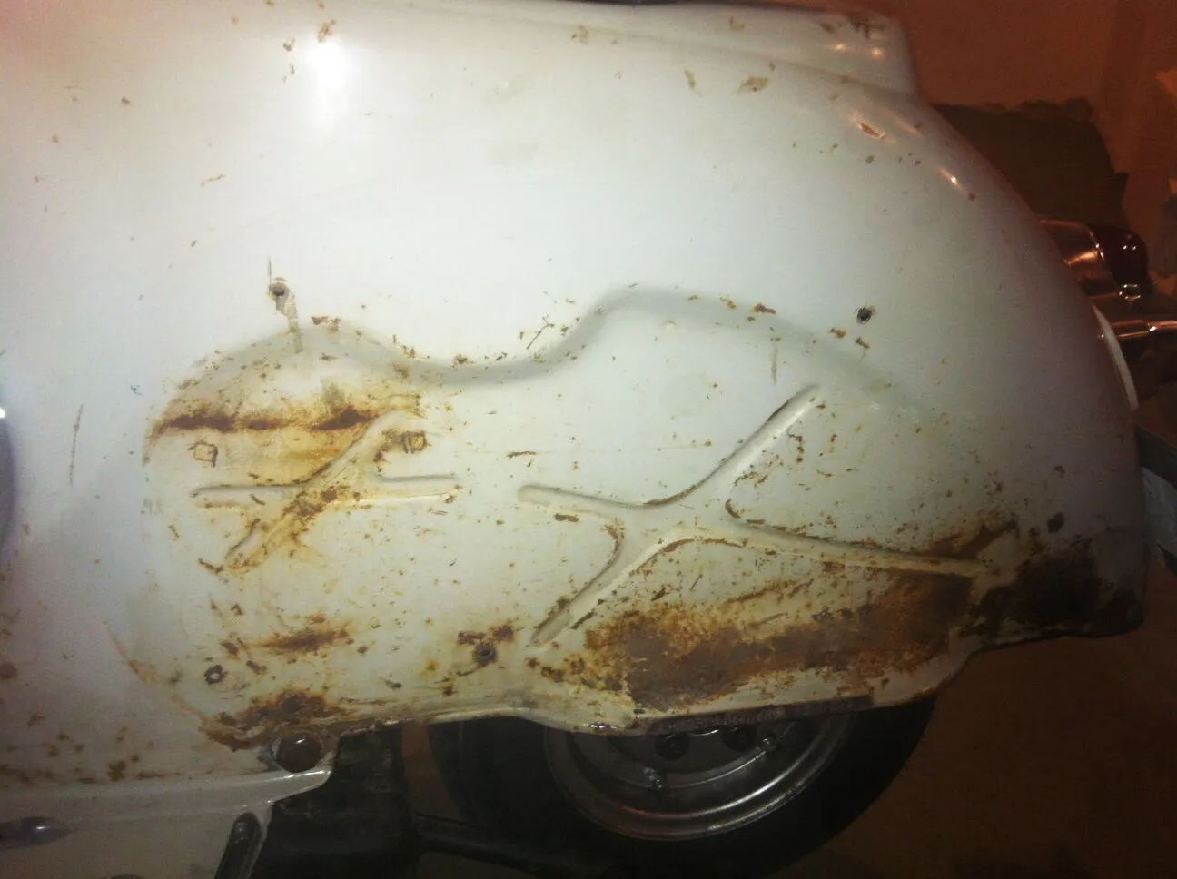

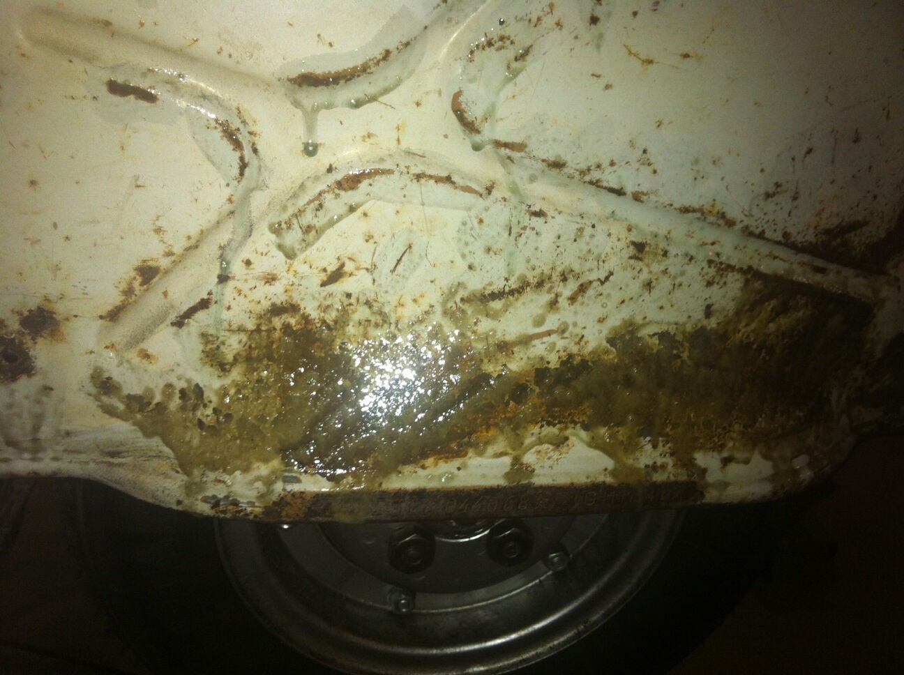

    Abbau linke Backe, nur Oberflächenrost (keine Lächer), dann mit Pelox eingepinselt. Ergebnis nach dem Abwaschen war schon gut, heute folgt ein zweiter Durchgang (heute nur Fotos vom Handy)

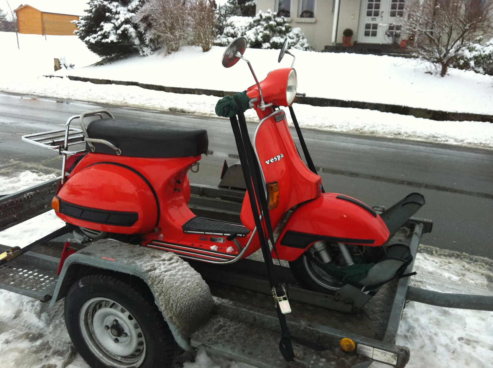

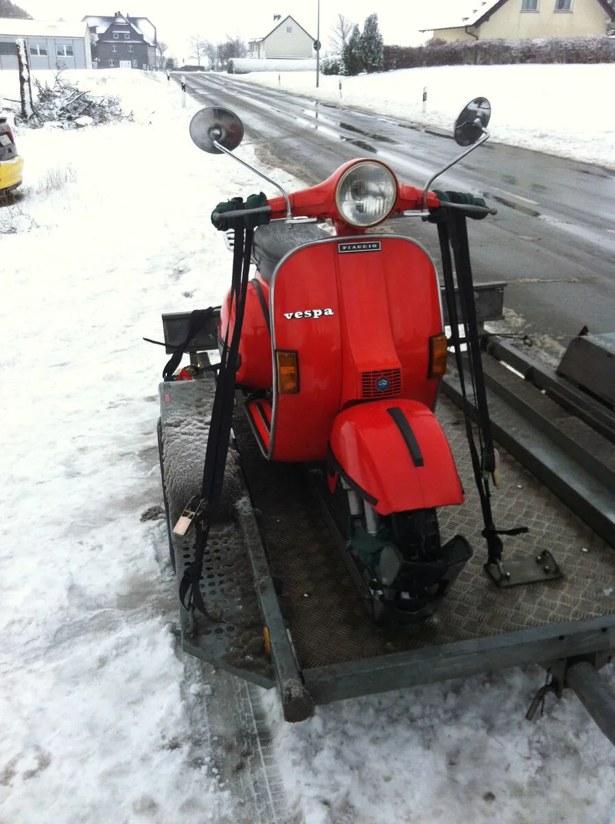

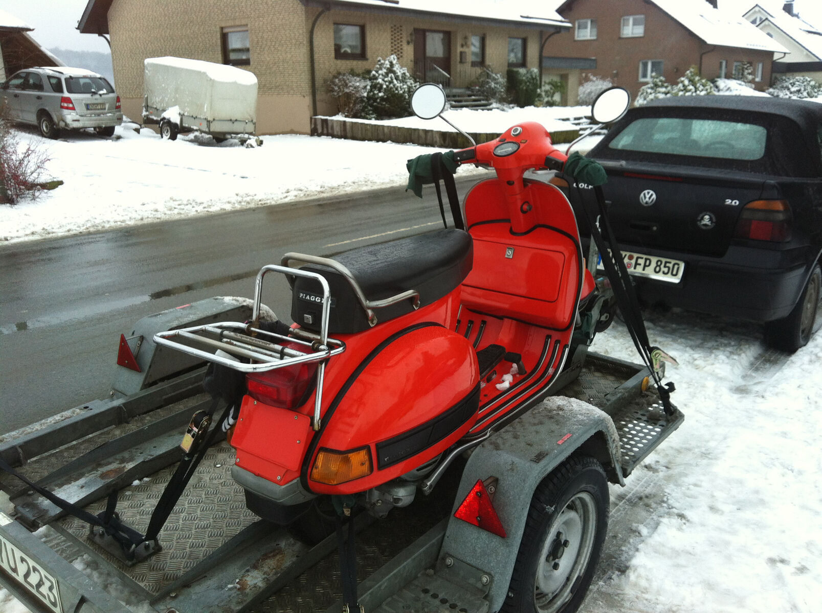

    Gehört zwar nicht hier her, aber seit gestern habe ich "Nachwuchs" , ich konnte einfach nicht nein sagen bei dem interessanten Preis:
    Fährt, blinkt und hupt, brauch nur etwas Zuwendung, da 4 Jahre gestanden. Werde dann gesondert ein Topic eröffnen, sonst komme ich bald selber durcheinander! Dafür bin ich gestern knapp 700 km durch den Schnee gefahren...

  • Hab sie für einen mittleren dreistelligen Bereich geschossen, ich denke das ist gut!
    Ölwechsel gemacht, Tank sauber und erstmal ne Runde gedreht...
