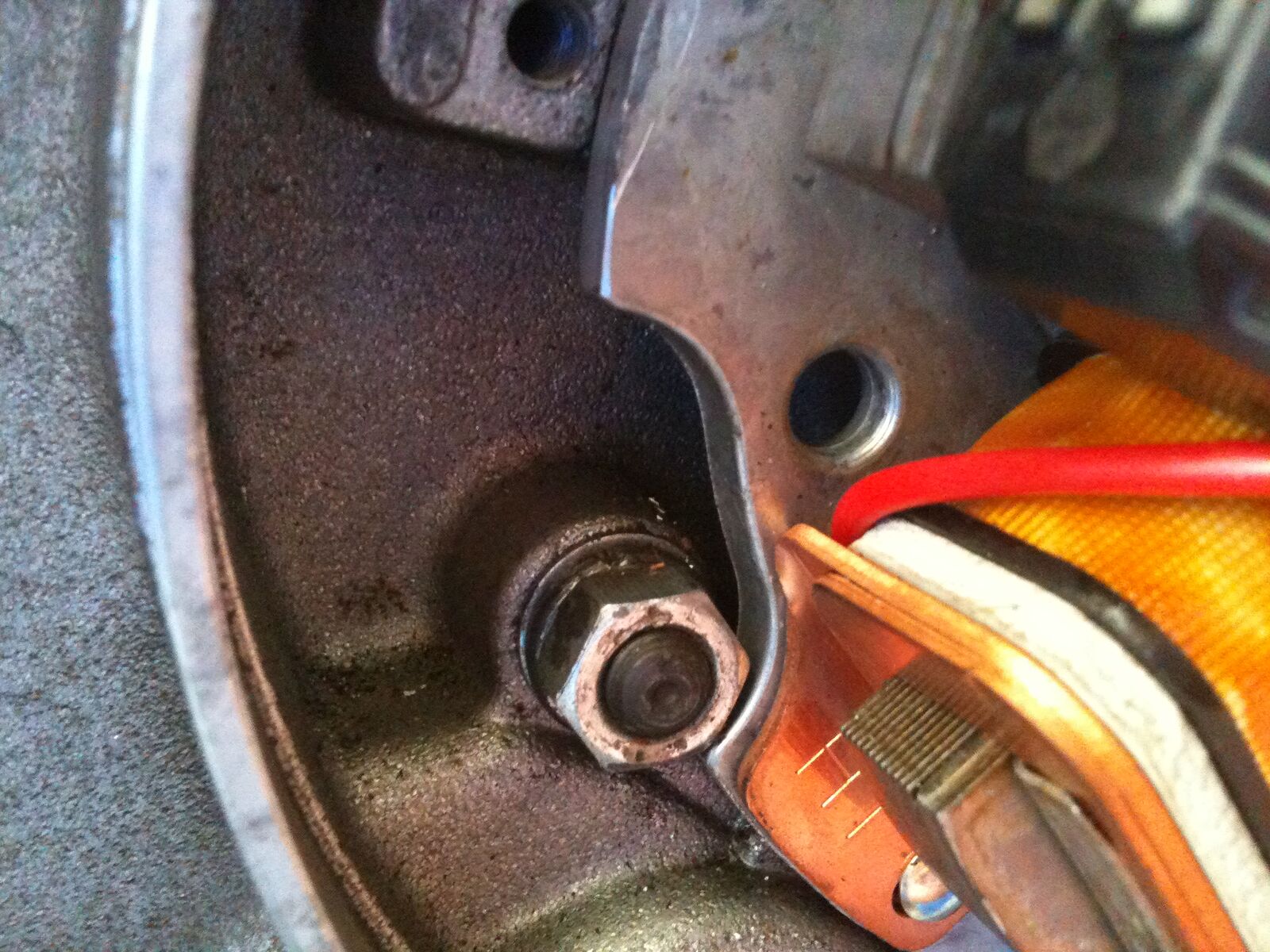

    Moin die Gemeinde,
    Vielleicht kann mir jemand bei folgendem Problem helfen:
    Spezial auf kontaktlos umgerüstet.
    BGM Pro Zündplatte mit altem Polrad, und vielleicht liegt hier der Hund auch begraben.
    Laut Scooter Center brauch ich auch ein anderes Polrad:
    Zündfunke ist auch vorhanden. Mopped läuft, aber nach jedem Gangwechsel bricht die Leistung kurz ein, was ich gerne beheben möchte.
    OT und Vorzündung eingezeichnet siehe Bilder. Beim Abblitzen ist der Vorzündungspunkt gefühlte 4000 Grad verschoben. Auf dem kurzen Viedeo, das ich leider nicht hochladen kann sieht man ihn noch nicht mal; nur den OT.
    Bin für jede Idee dankbar
    Azur

    • September 19, 2012 at 20:00
    ..Du hast doch von Kontaktzündung auf Kontaktlos umgebaut. Also brauchst Du auch ein passendes Polrad.
    Polrad, Kurbelwelle und Pickup müssen stimmen.

    • September 19, 2012 at 20:48
    DIE ZGP MUSS BEI DER SCHRAUBE IM BILD MITTIG EINGESTELLT SEIN!
    Dan sollte sie laufen.

    • September 19, 2012 at 22:52
    Hier ein kurzes Video. Zu sehen ist der OT auf dem Rad und die Markierung auf der Platte. Die Vorzündung befindet sich dahinter im Orbit.
    Foto vom Innenleben des Polrads mache ich morgen.
    vesparacer: Ich hab alle Stellungen durch (Wie Kamasutra ohne Happy End) und sie läuft auch in allen Positionen. Nur abblitzen bzw. feinabstimmen ist so unmöglich. Wahrscheinlich läufts wirklich auf ein neues Polrad hinaus. Hatte gehofft, dass ich mir das schenken kann.
    Dank schonmal für Eure Antworten.

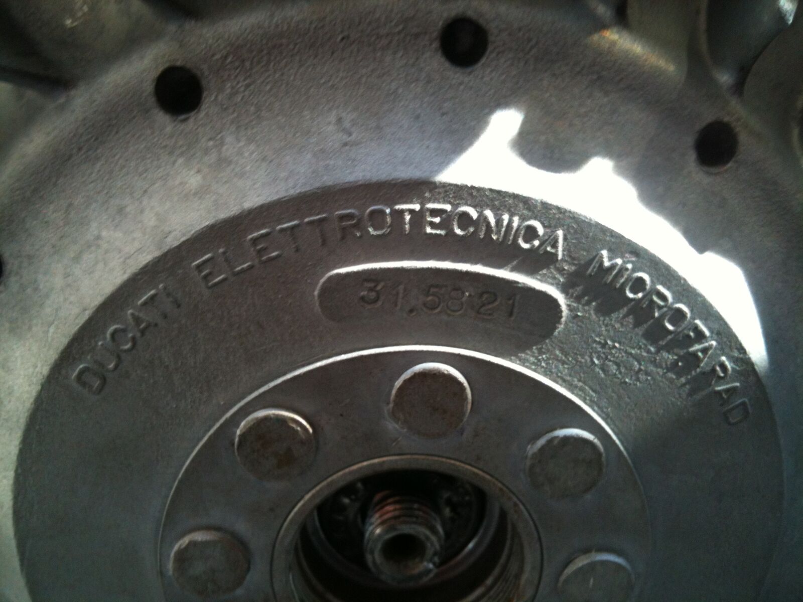

    Grauguss: Hier zwei Fotos d. Polrads
      • 176.42 kB
      • 145
      • 180.71 kB
      • 143
    • September 23, 2012 at 14:53
    das linke Polrad ist für Kontakt/Unterbrecherzündung , und das rechte Elektrische/Pickupzündanlage

    • September 23, 2012 at 19:35
    das linke ist sowohl für kontakt als auch für kontaktlos geeignet
    und auf deinem 2 Sekunden Video ist doch alles stabil
    Was soll denn da unabblitzbar sein?
