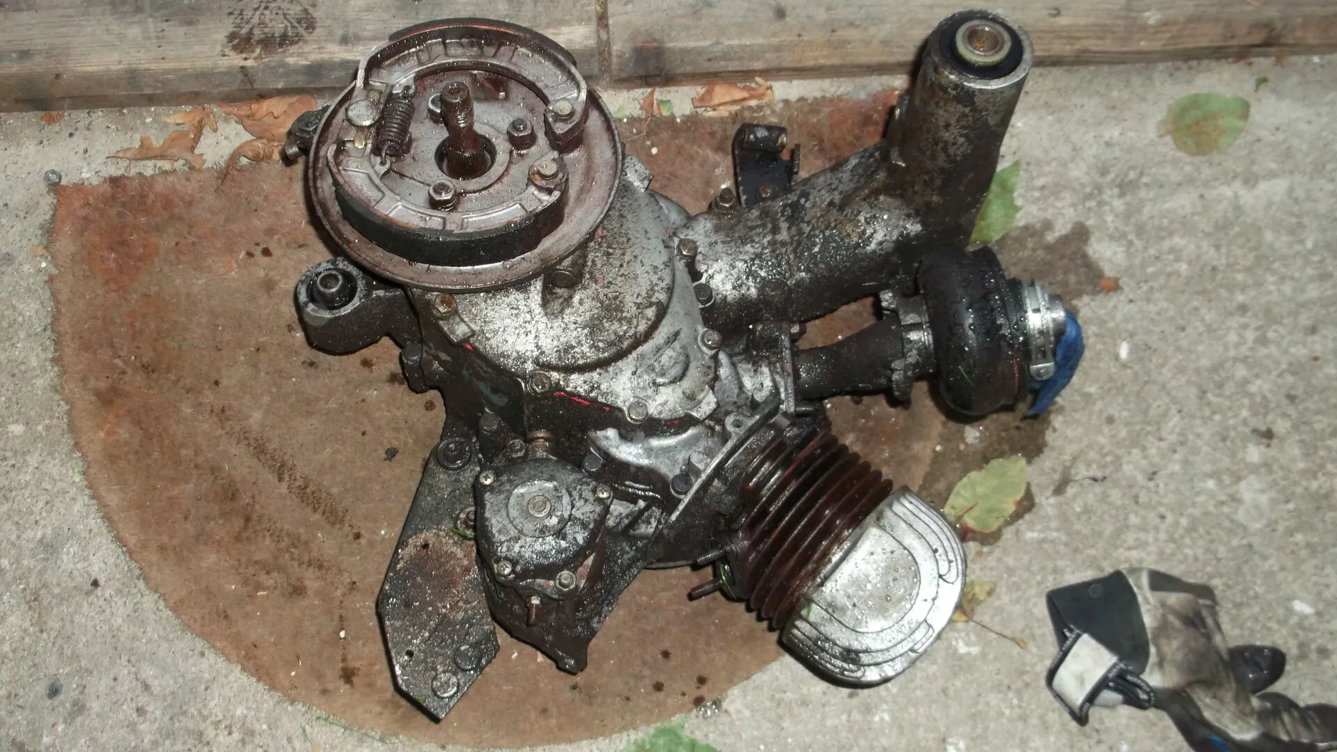

    Habe gestern eine PK 50 Xl 2 abgeholt
    Da sie aber aus Allen Löchern Siffte habe ich sie heute Zerlegt und möchte auch ein anderes Setup einbauen .

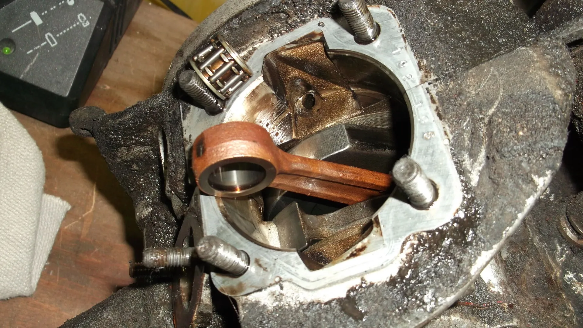

    Lager sowieso alle neu Ink. das Pleul Nadellager
    Orginale Kurbelwelle sollte drinnen bleiben ,weil diese kein Spiel aufweißt .

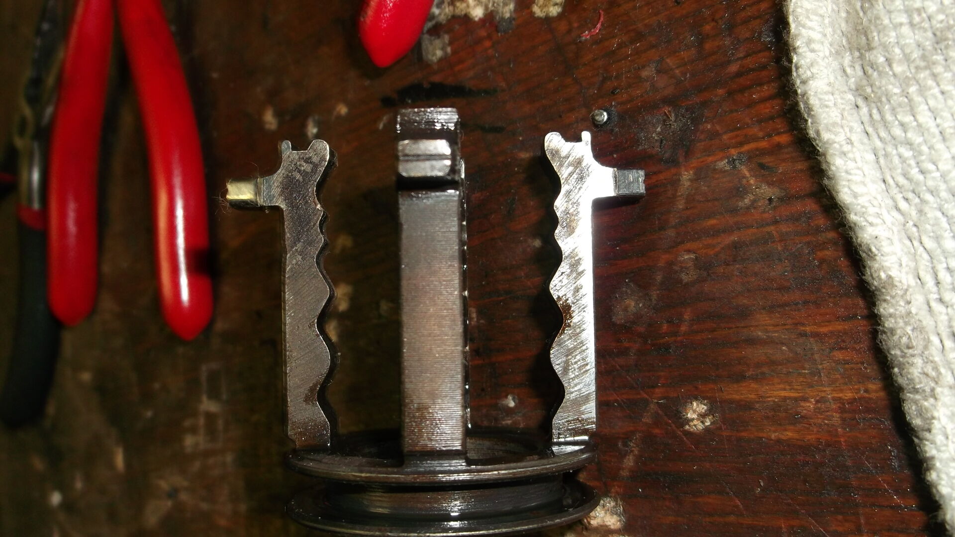

    Jetzt bin ich mir nicht sicher ob die Schaltklaue noch in Ordung ist , deswegen habe ich einfach mal ein Foto gemacht :thumbup:
    Denn habe keine Lust wenn der Block wieder zu ist und Dicht ist den wieder auf zu machen , weil Gänge Etc. rausfliegen .

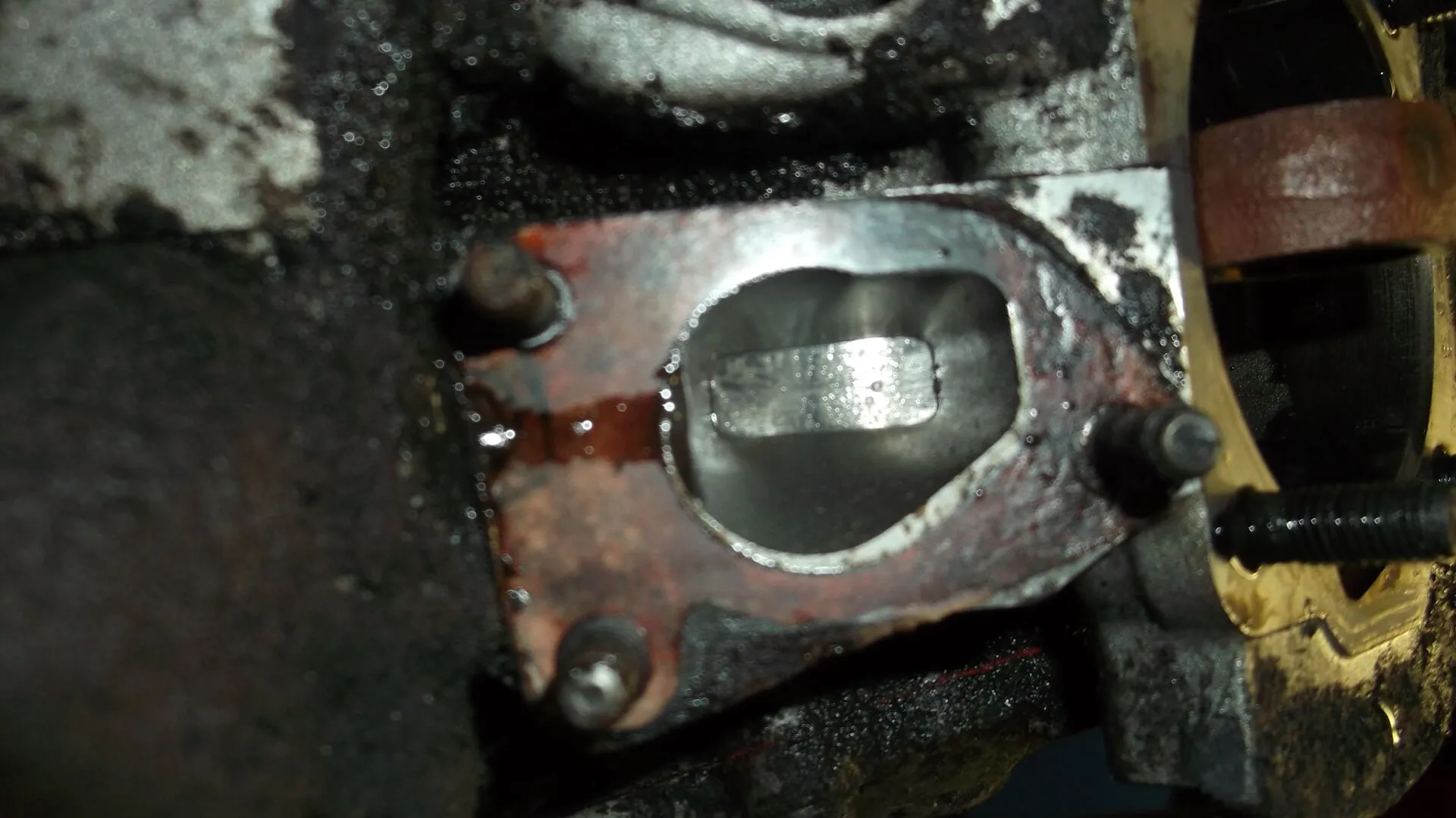

    Setup ist so schon in Ordnung. Wenn Du es leise und unauffällig mit Drehmoment haben willst, nimm´einen Sito+. Düsensatz zum Abdüsen des 19er Dellos nicht vergessen (diesen Satz 78-100 oder so ähnlich.) Den Drehschiebereinlass dann einfach auf den 19er ASS anpassen. Obwohl es auf Deinem Bild so aussieht, als wenn da schon mal einer den Fräser geschwungen hat. Zur Schaltklaue kann ich bei der XL2 nichts sagen. Da überlasse ich lieber den anderen ein Urteil.
    • September 26, 2012 at 10:46
    Der Einlass ist original so bei Motoren mit 3-Loch Ansauger.
    Wenn der Motor aufgrund des Lager- und Primärwechsels sowieso schon auf ist, kann man auch den Einlass kurbelwellenseitig noch vergrößern. Dabei kann man eigentlich nicht viel falsch machen. Wichtig ist halt, dass noch ein ausreichend breiter Rand der Drehschieberdichtfläche übrig bleibt, eben damit die Kurbelwelle den Einlass noch abdichten kann. So bis knapp unter 2 mm Dichtfläche am Rand reichen aus.

    Dein Setup klingt gut, unbedingt den Einlass auffeilen bzw. auffräsen und im Anschluss zu polieren - damit auch genug Gemisch in die Brennkammer kann ;)
