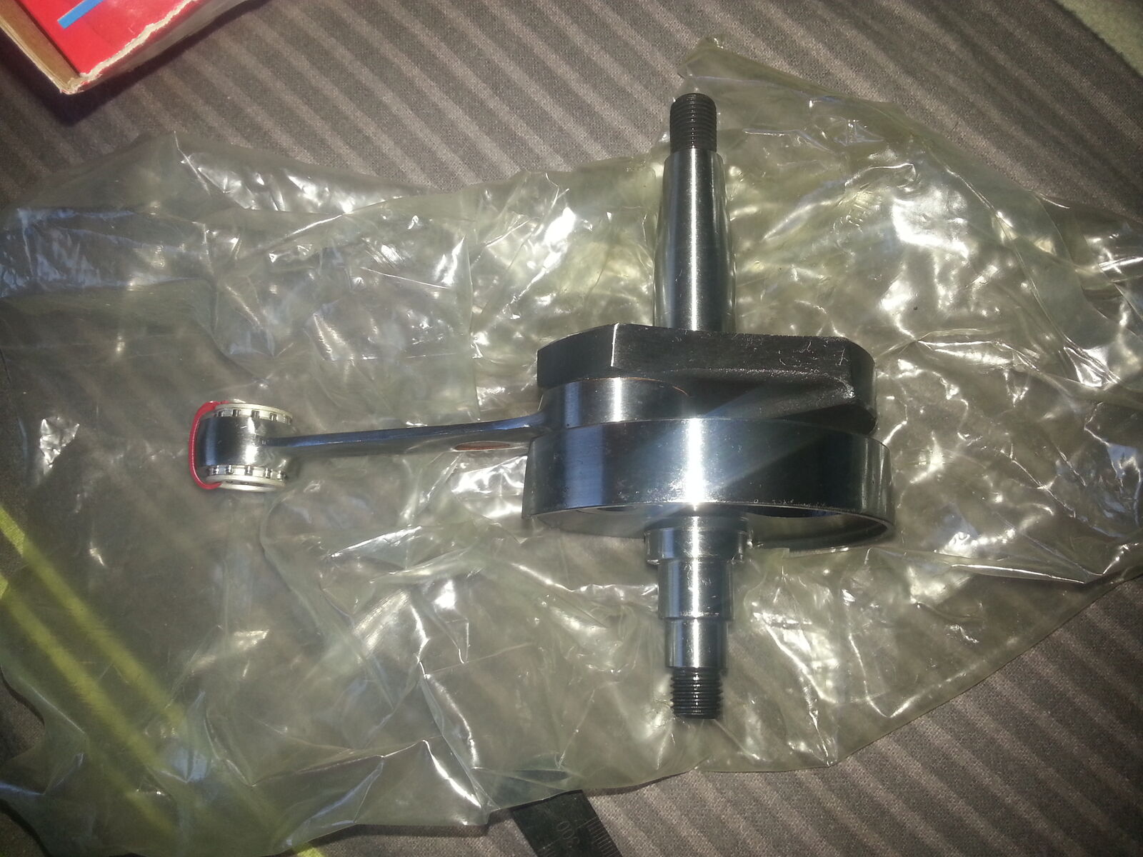

1.RMS Rennwelle Langhub ,20mm Konus =nur einmal aus der Verpackung geholt =35€

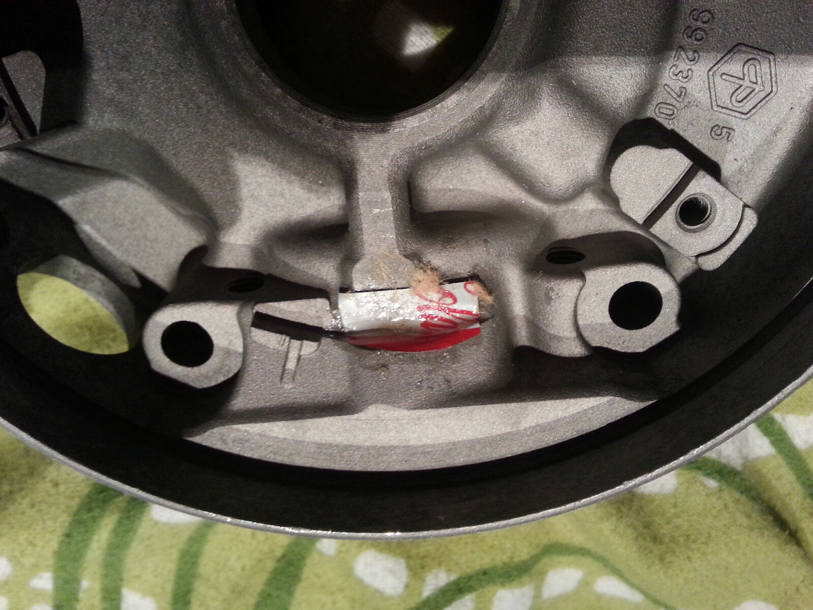

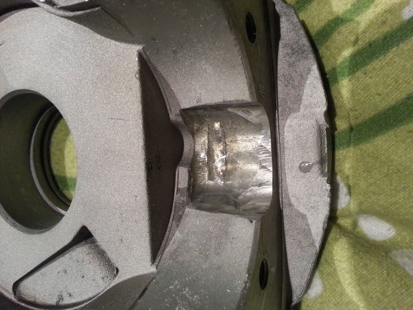

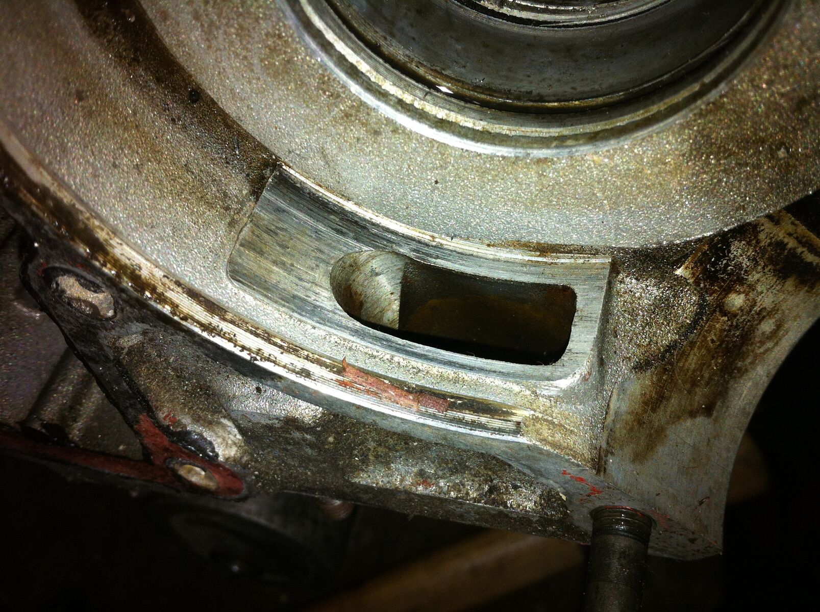

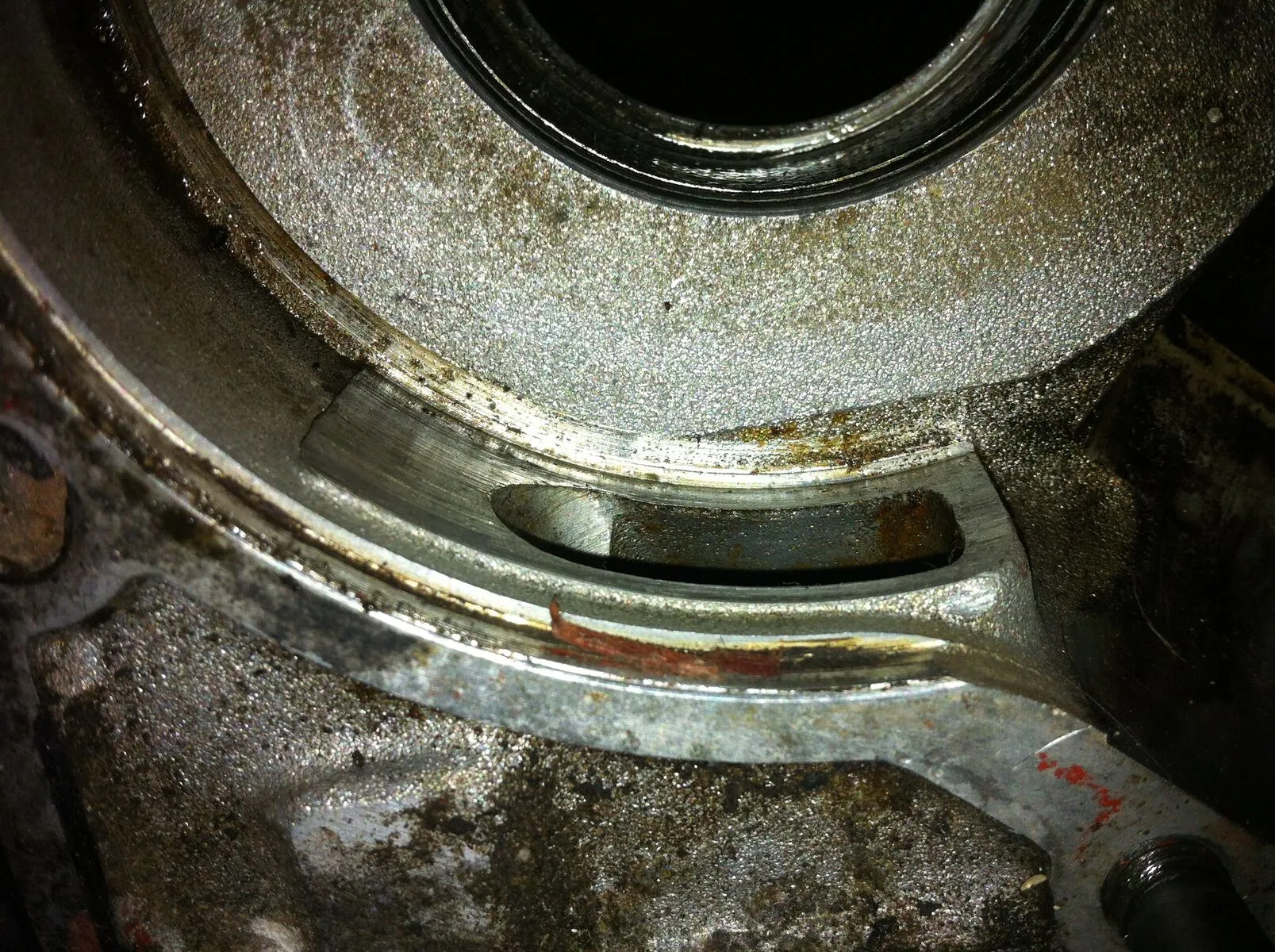

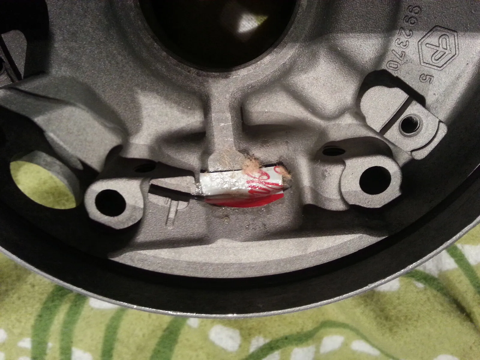

Habe gestern die Motorüberströmer erweitert für dem polini 133ccm
Leider habe ich was viel Material abgenommen und bin durchgebrochen.
Habe das loch jetzt mit einem Stück Dosen blech und Uhr endfest 300 zu geklebt .
Was meint ihr dazu hält das ?

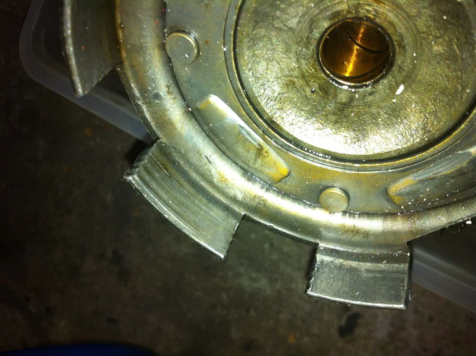

Habe mir das Primär nochmal genau angeschaut , sollte eingendlich noch einige km mit spielen , denke mal 0,5-1mm Spiel machen da nix aus .

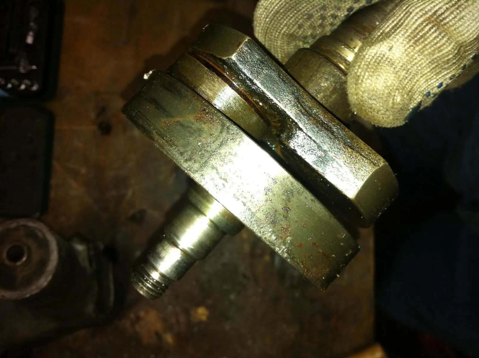

Hier mal ein Bild von dem gebrochenen Guss Teil .
Neue primär kostet ja um die 50€
Habe noch die orginal Primär der pk 50 xl2 da ist der Korb noch Top .

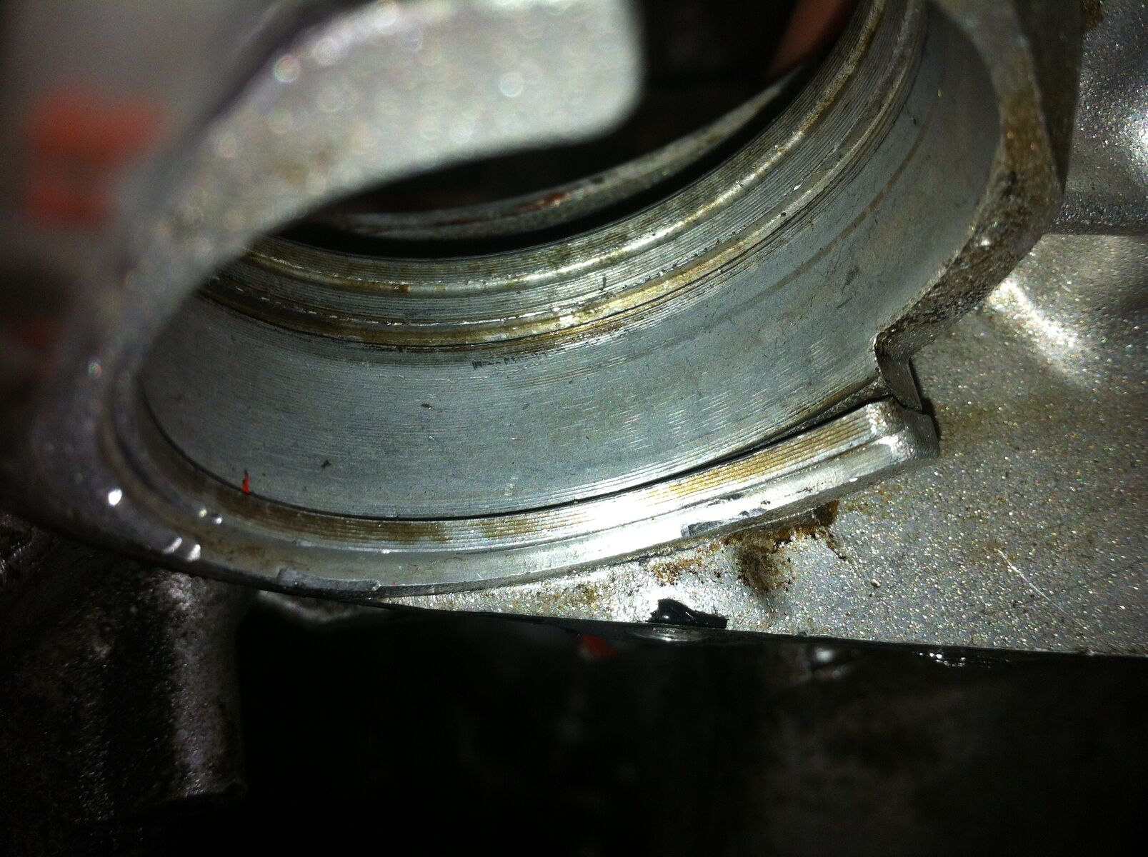

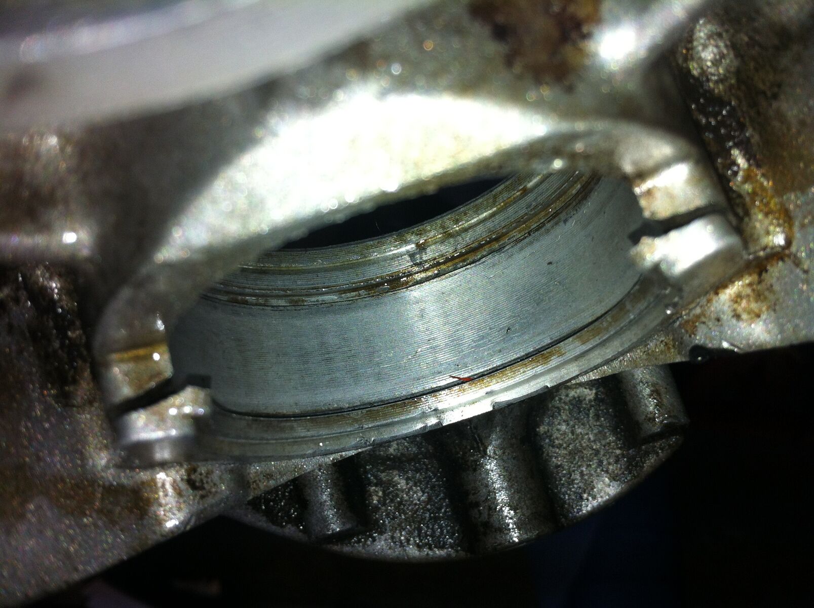

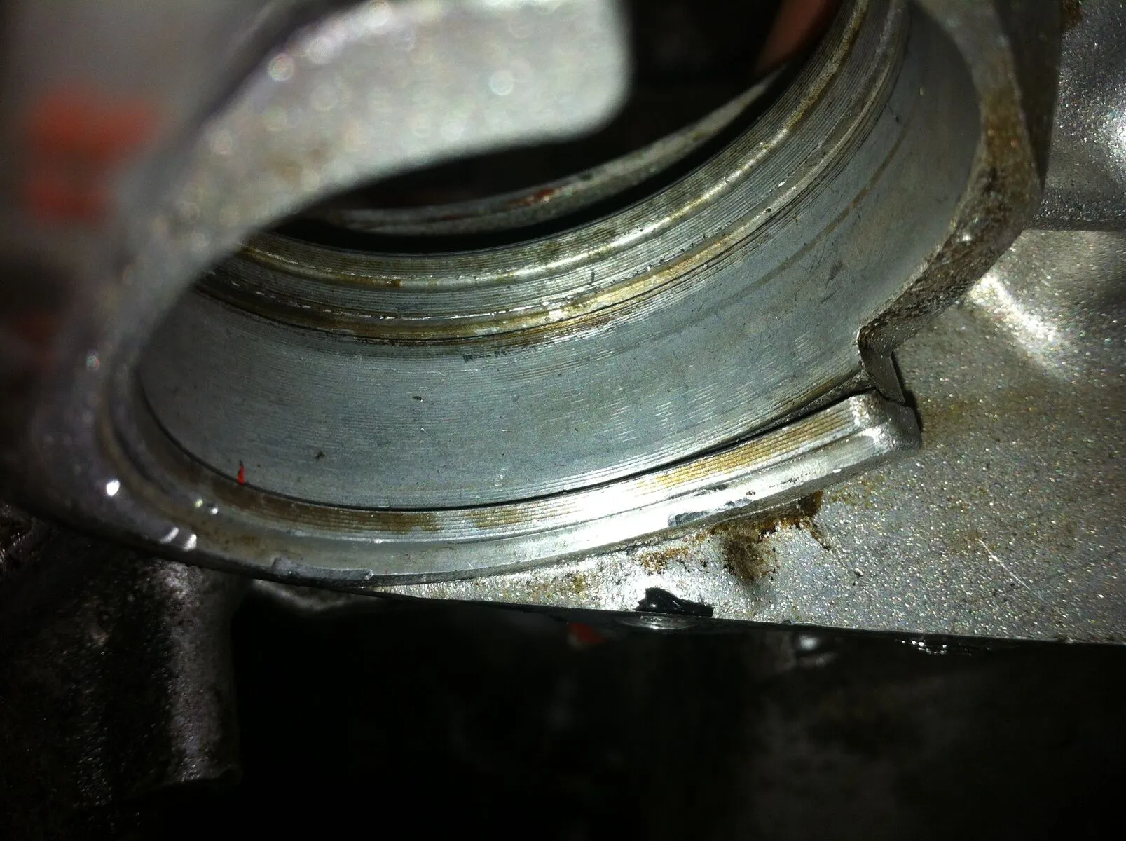

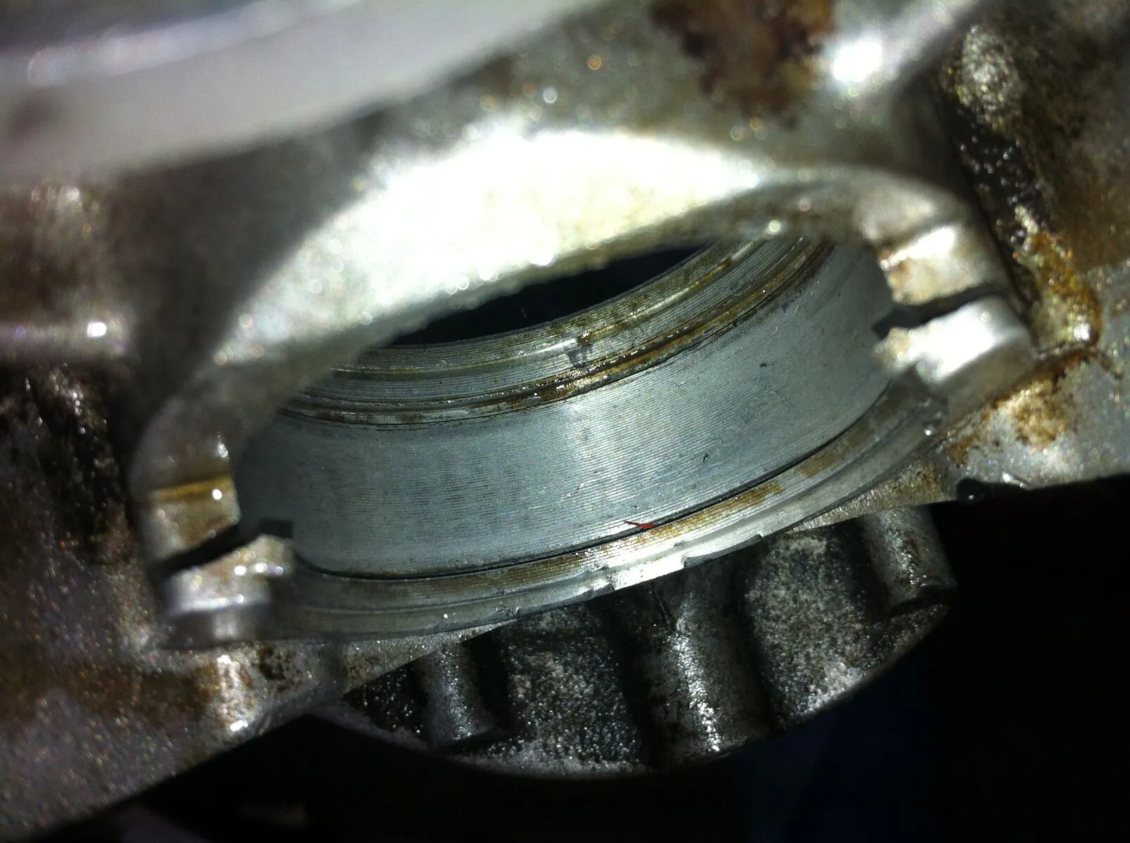

Habe eben gesehen , das der Anschlag des linken Kurbelwellen Lagers (primär Seitig) kaputt gehauen wurde beim einklopfen des Lagers , kann man das irgend wie reparieren ?

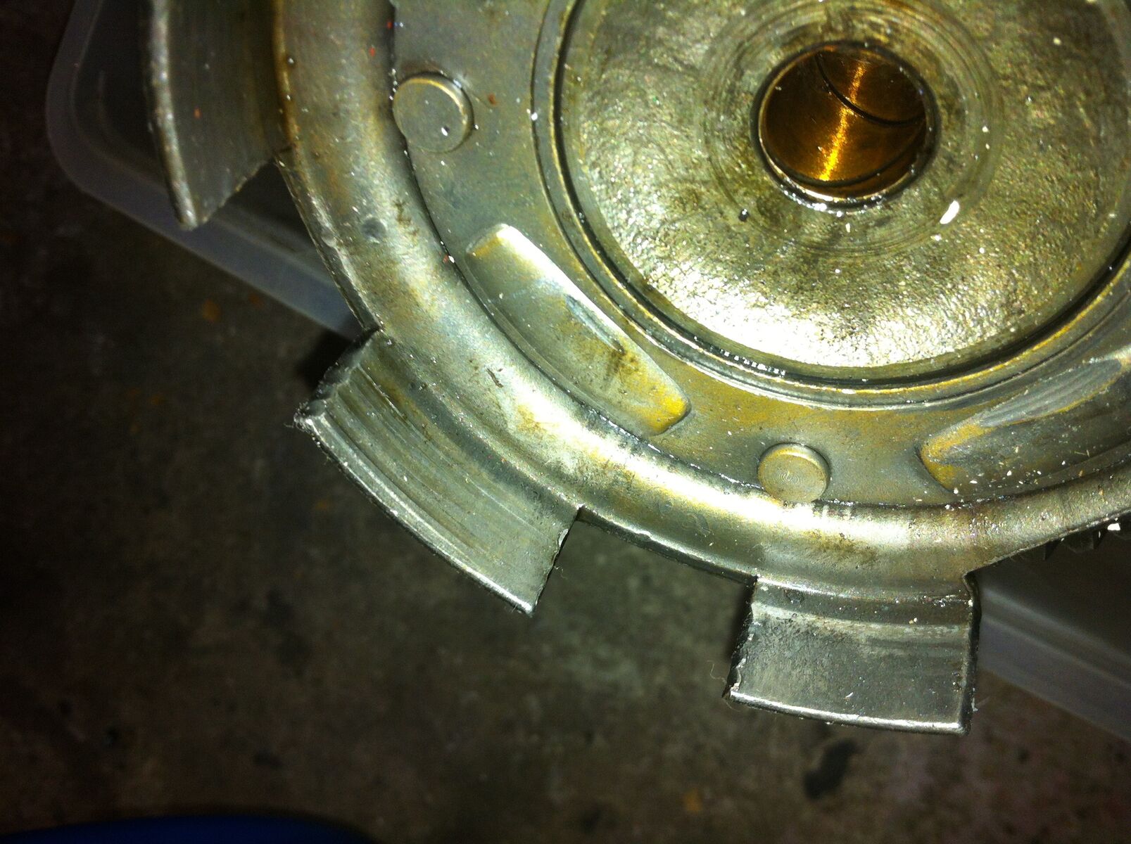

Das Ritzel hat auf dem Korb Spiel und die "Zähne " des Korbs sind was ausgeschlagen oder mach das nichts ?

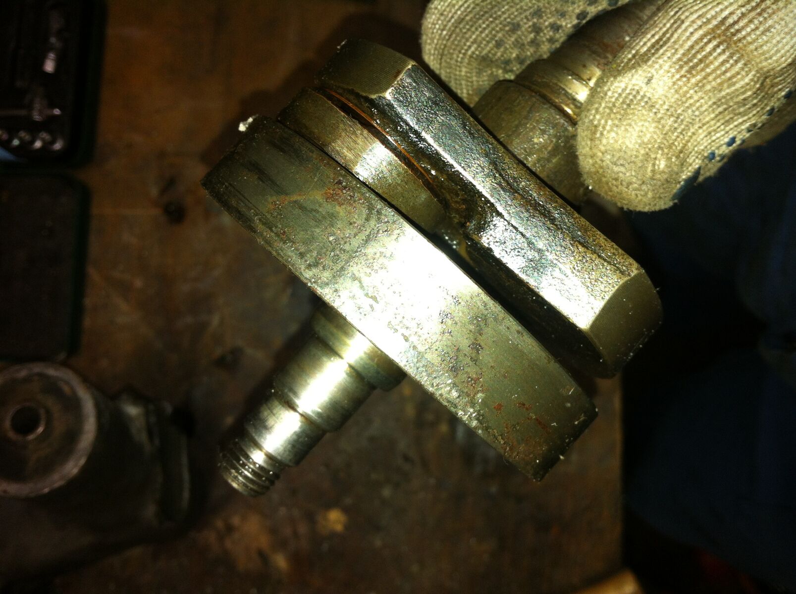

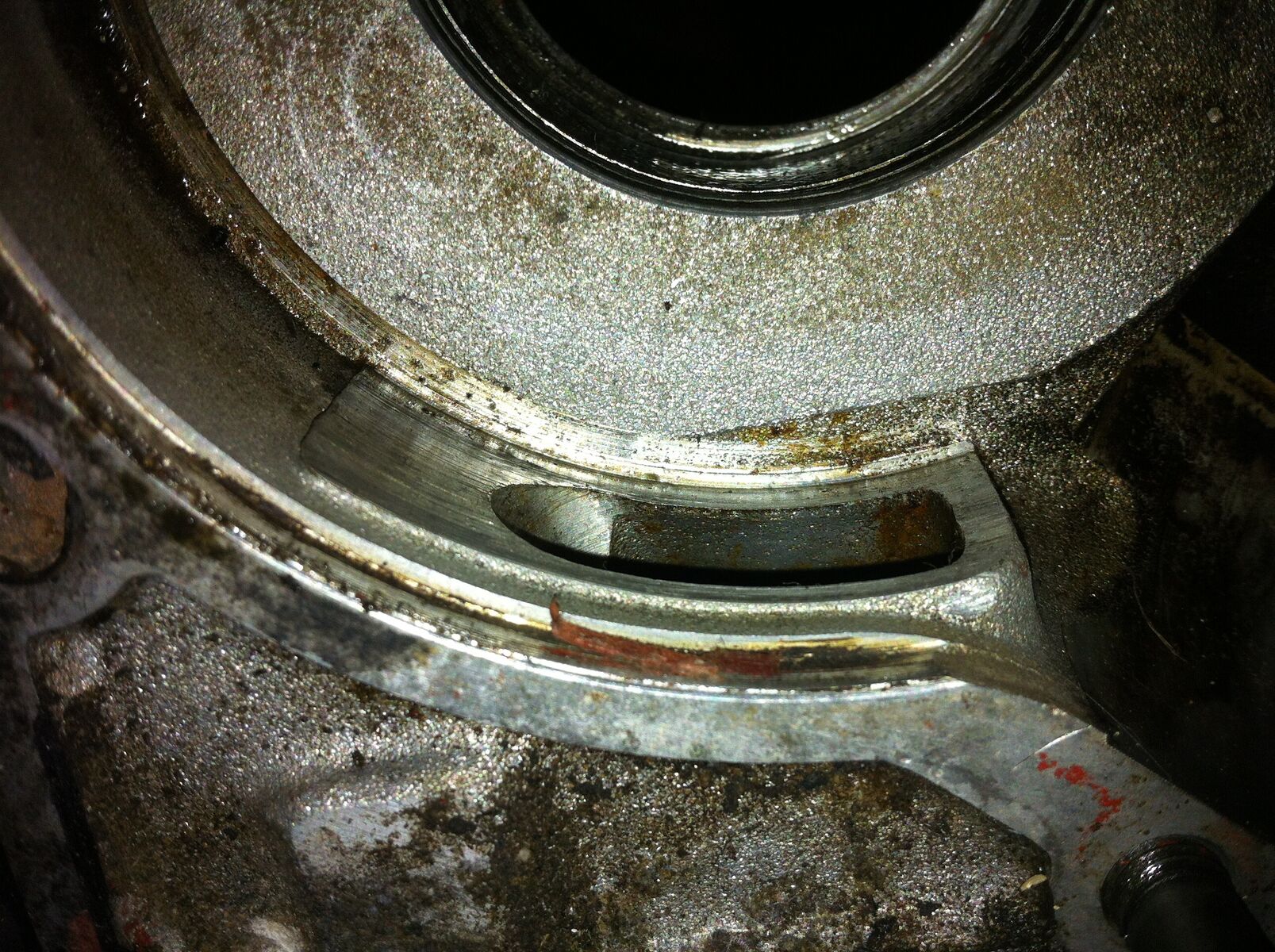

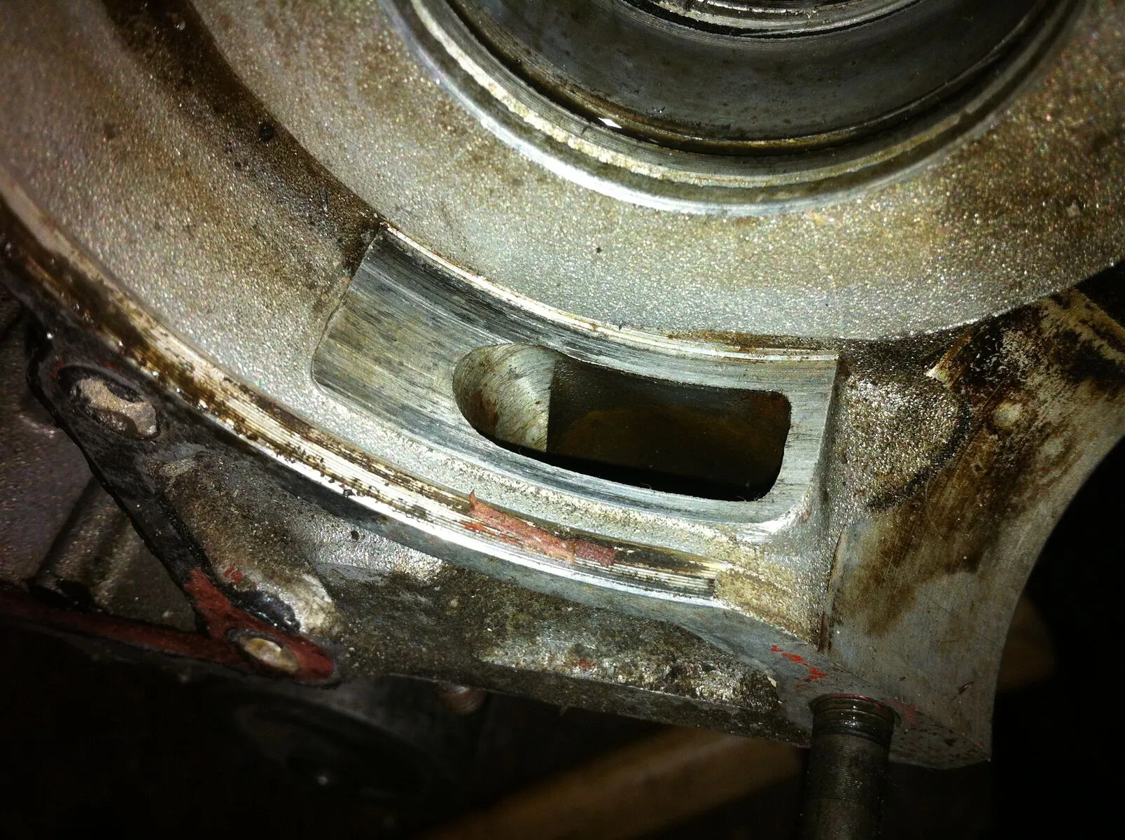

Der Drehschieber sieht gut verkratzt aus , war aber ein paar Minuten dicht als ich 2 Takt Öl in den Ansaugtrakt geschüttet habe

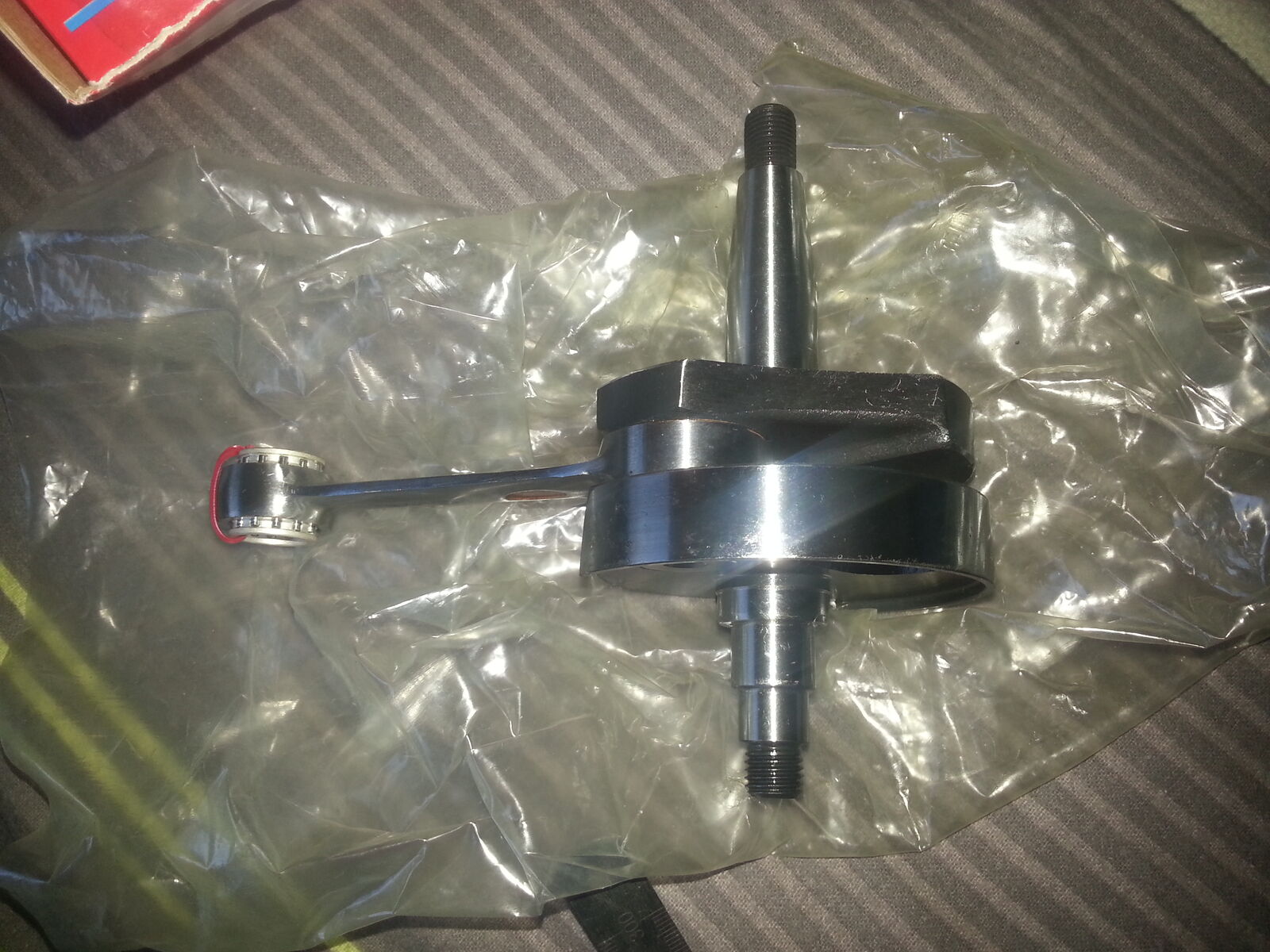

Ich denke mal die Welle ist auch hinüber .
Was sagt ihr zu der Primär ? Die hat auch locker 1 mm Spiel Zwichen Korb und Zahnrad

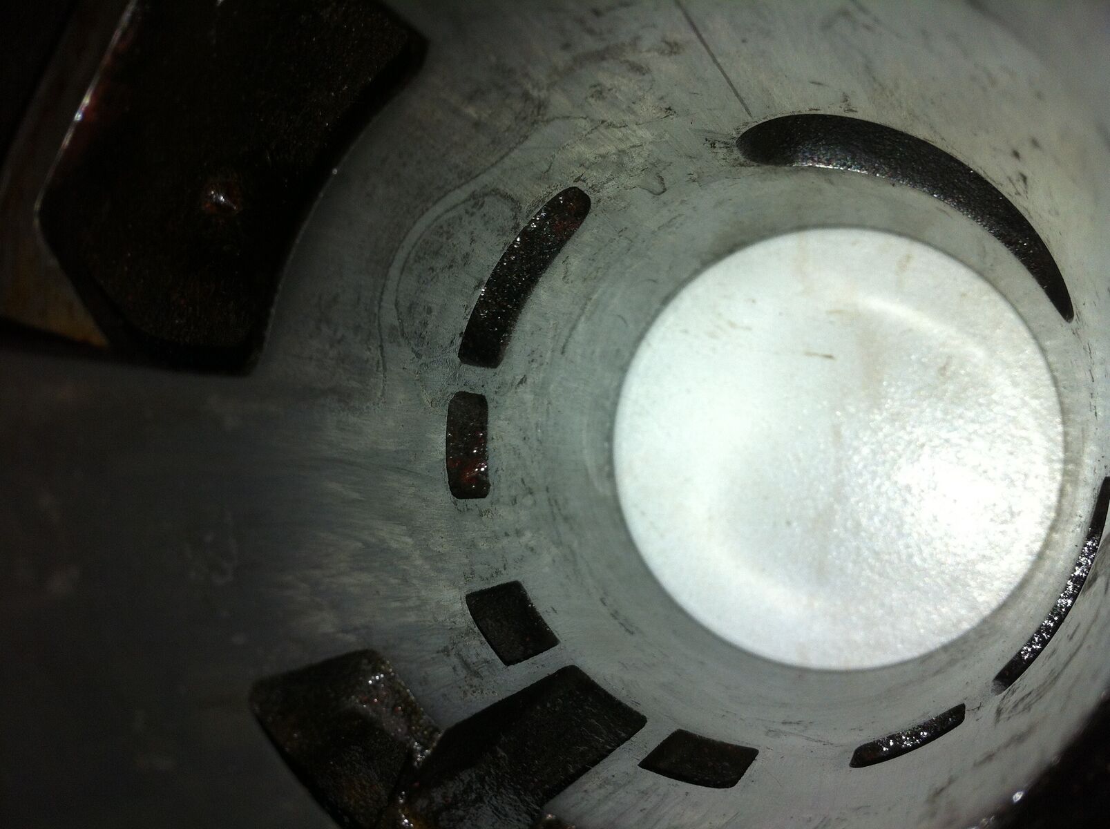

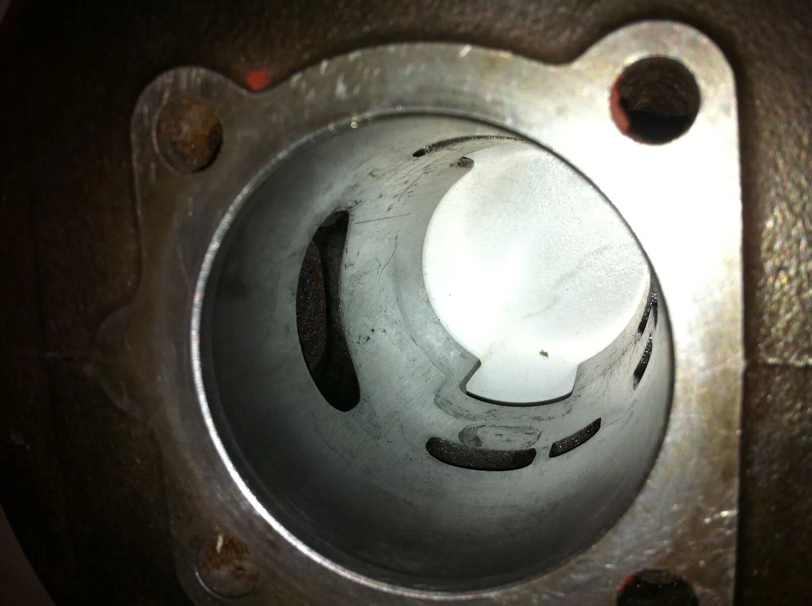

Denke das ich nochmal drüberschleife und ihn dann drauf baue mit Verbindung einer Rennwelle .

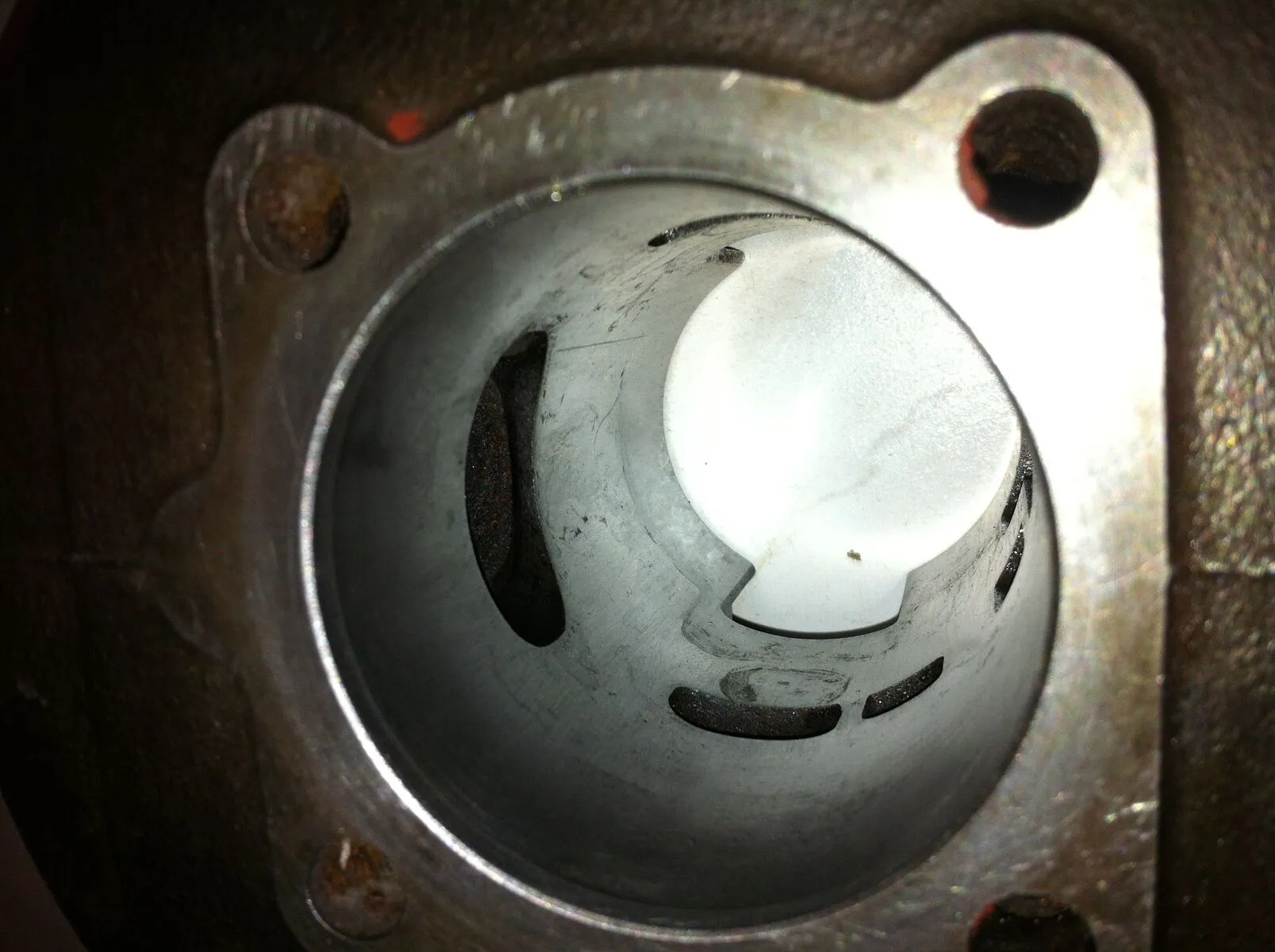

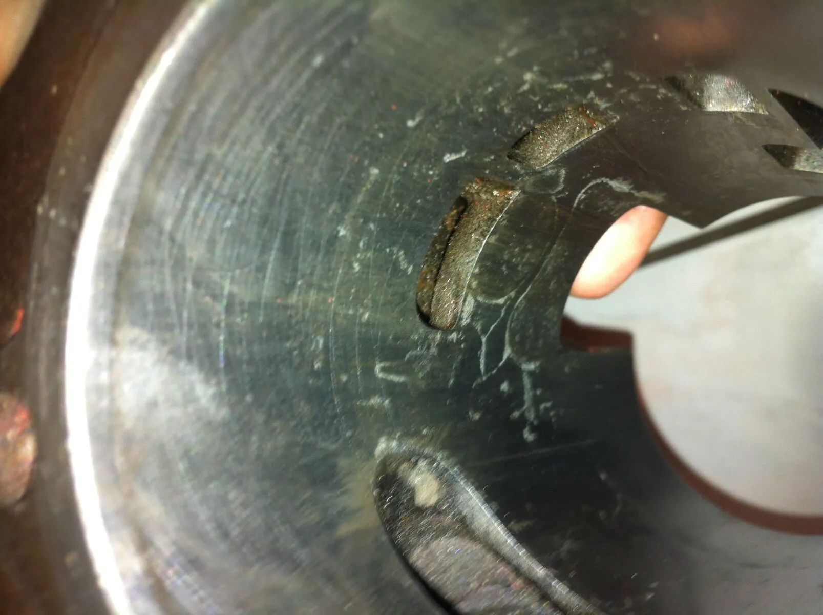

Okay denn da war teilweise die Lauf Fläche schon gut beschädigt vom Rost

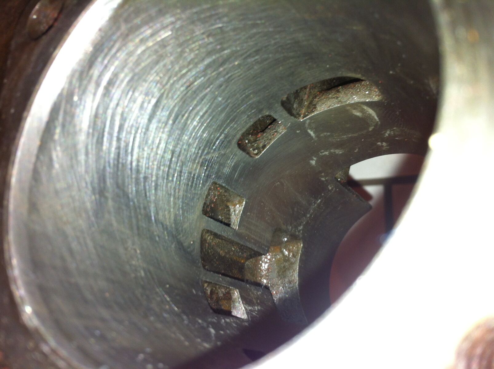

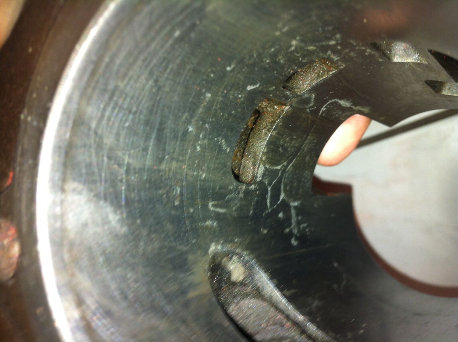

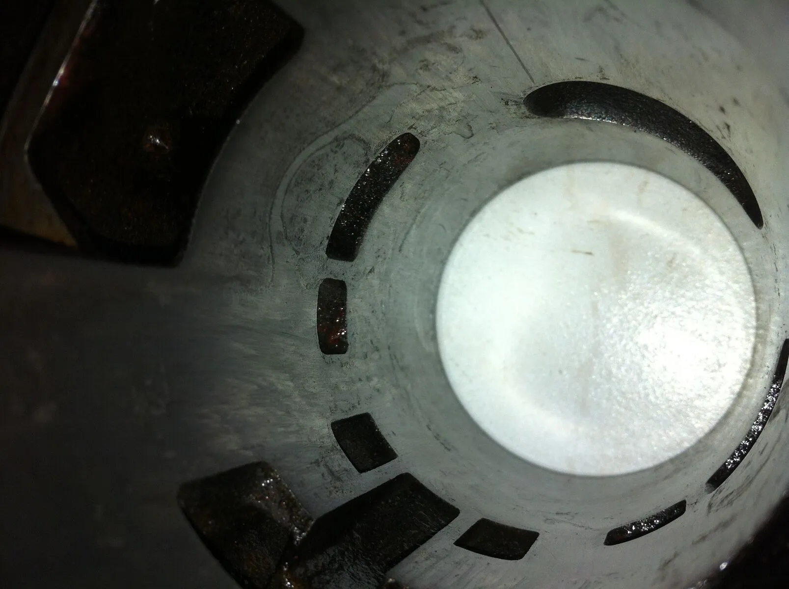

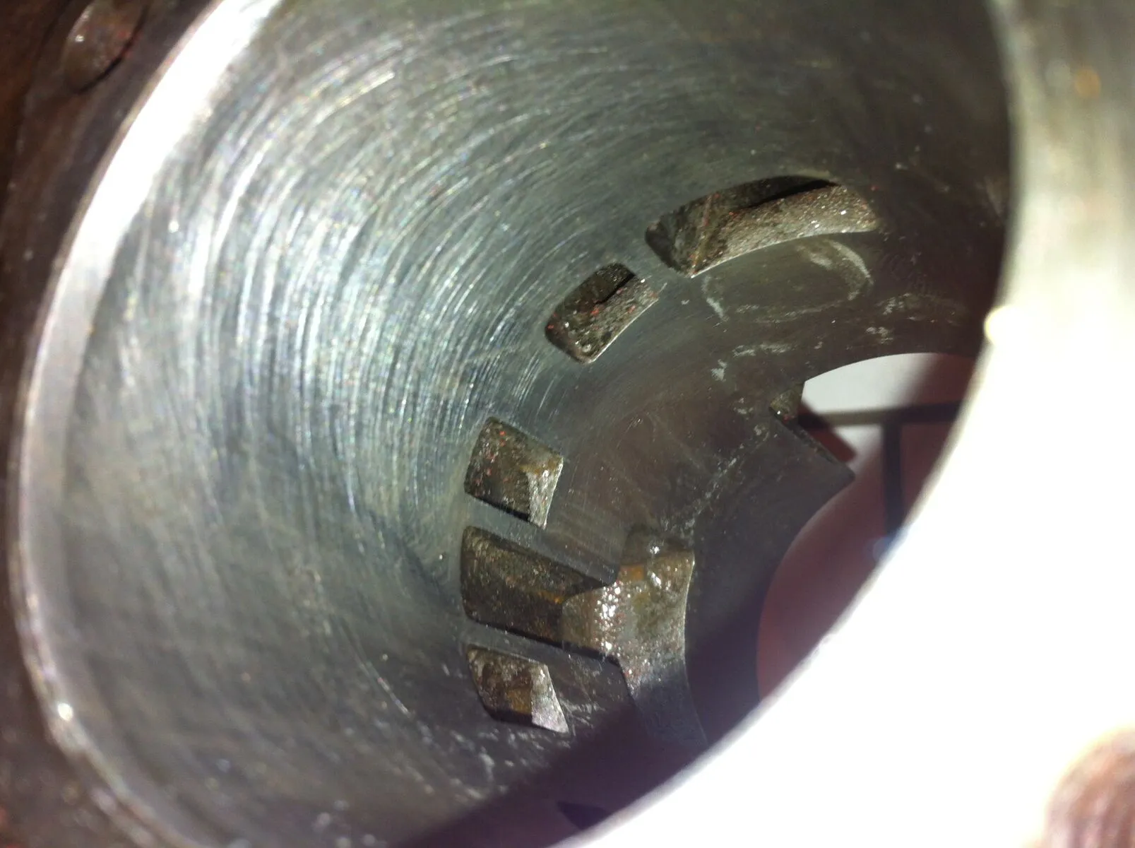

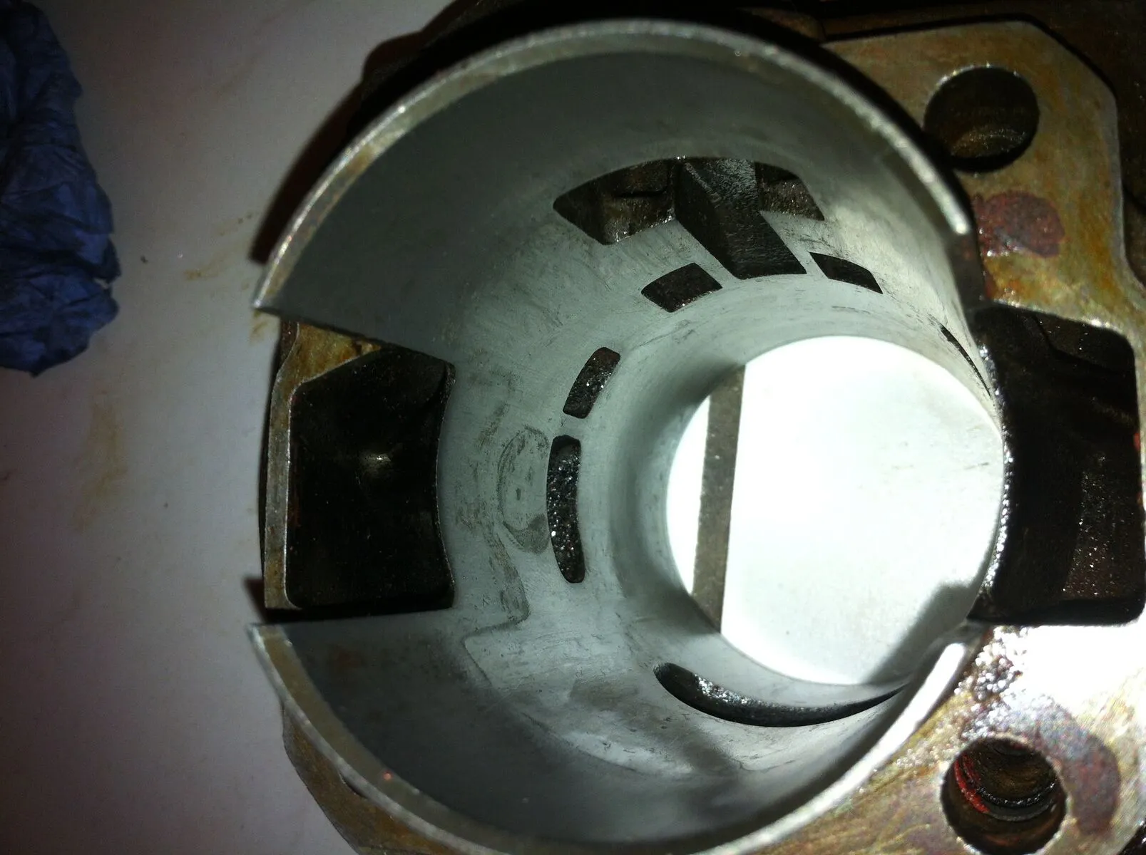

Habe mir einen pk 125 xl 2 Motor gekauft mit einem polini 133 drauf , welcher aber evig lang stand
Daher ist der Motor an allem Ecken rosten .

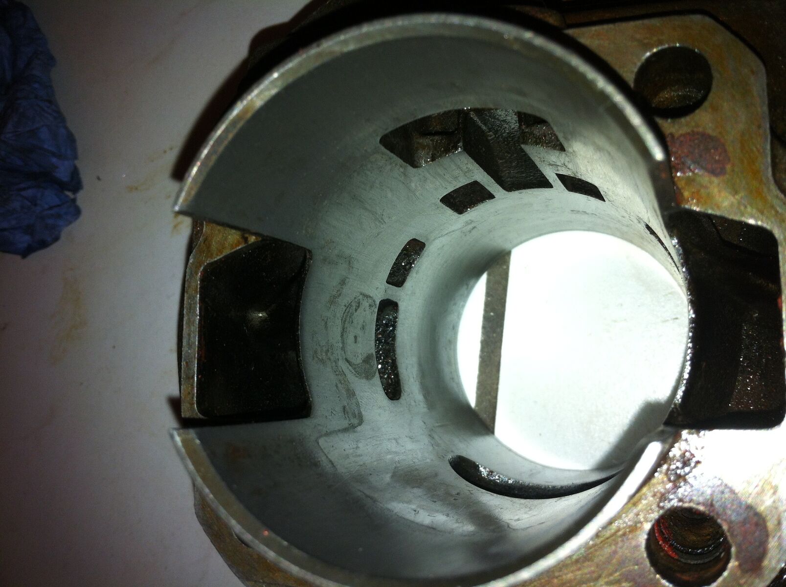

Bin mal über die Lauffläche mit schleif Papier gegangen , was sagt ihr dazu kann man dem noch retten ?
Es sind ein paar Laufspuren vorhanden
Habe mal ein paar Fotos gemacht .
