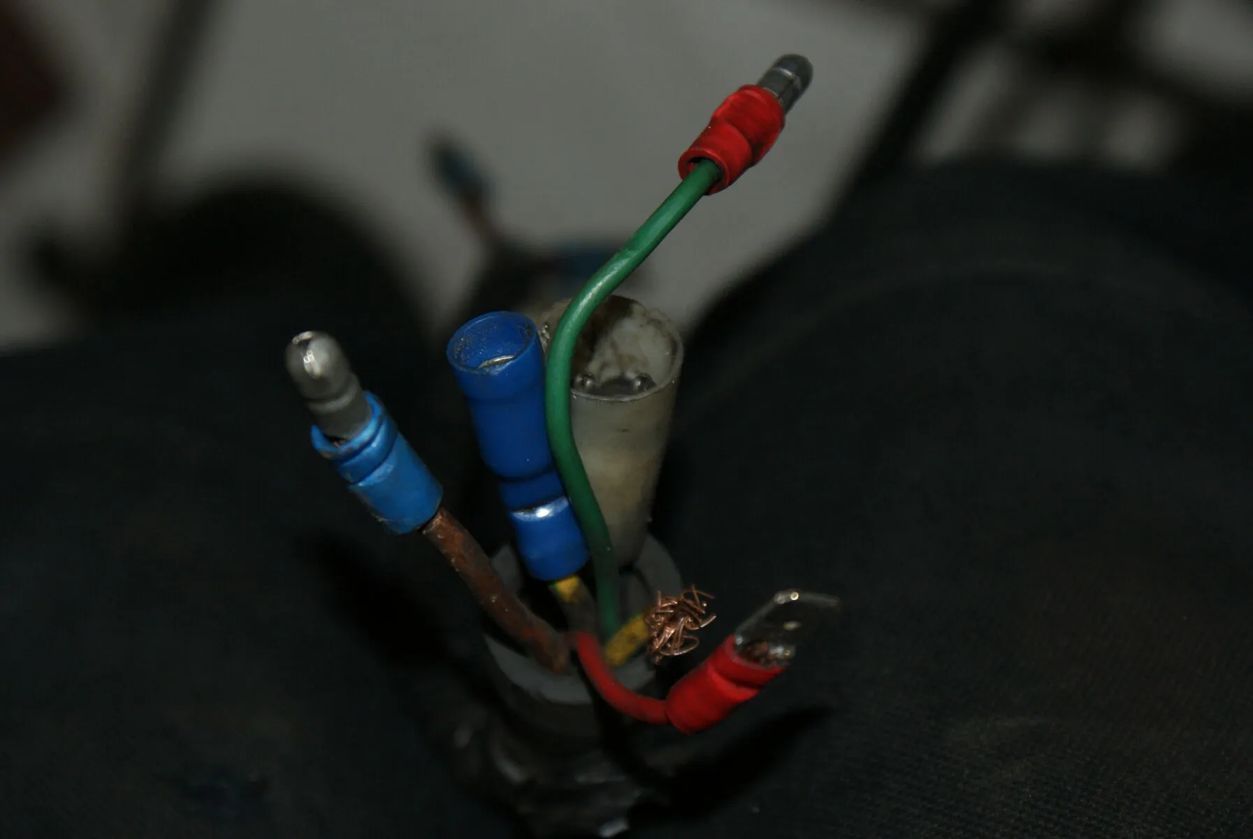

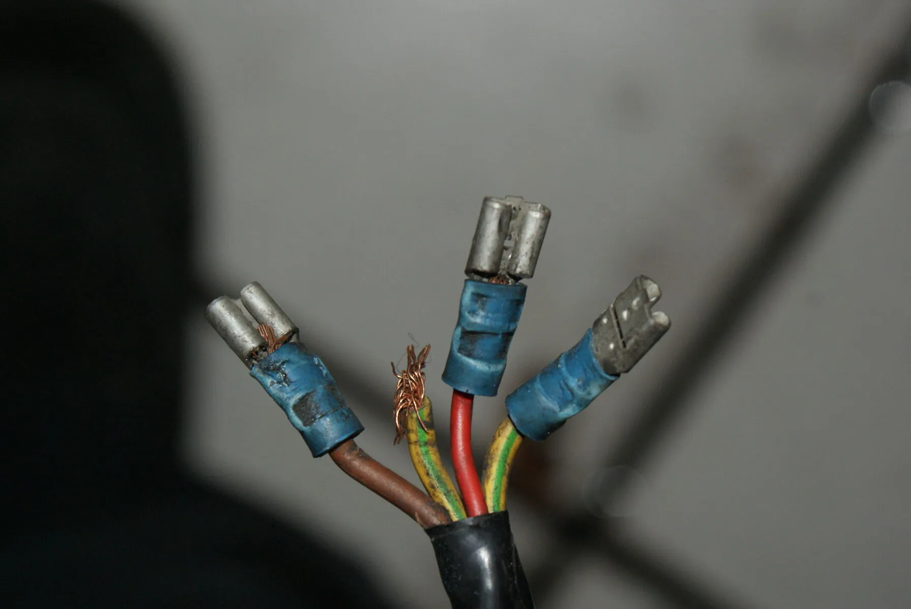

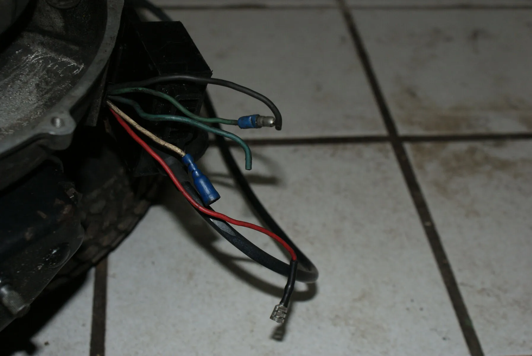

    Guten Abend zusammen.
    Ich werde nich schlau aus der Kabelbelegung an meiner zerlegten 200er PX. Das Fahrzeug ist Bj. 86.
    [lexicon='Schaltplan',''][/lexicon] habe ich hier liegen, allerdings hilft der mir nicht viel weiter.
    Hier ein paar Fotos:
    Bild 1: Rotes, weißes, türkises (?), grünes und schwarzes Kabel = 5 Kabel
    Kabel kommen VON der Zündungs aus dem Motor.
    Bild 2: Braunes, rotes und 2x gelb/grünes Kabel.
    Ein Ende am Hauptkabelbaum.
    Bild 3: Braunes, grünes, rotes, 2x gelb/grünes Kabel, sowie ein Rundstecker wo ein schwarzes und ich glaube auch ein blaues/(weißes) Kabel reingeht.
    Ist eine Abzweigung am Hauptkabelbaum, in der Nähe von dem Kabelstrang welcher auf Bild 2 zusehen ist.
    Wie muss ich die Kabel anschließen?

    Da war ein ziemlicher Amateurfrickler am Werk, der einfach mal rumliegende Kabel und Billigstecker kombiniert hat. Normalerweise kommen bei Lussos ohne Elestarter von der Zündgrundplatte 5 Kabel - rot, weiß und grün an die entsprechend beschrifteten Steckplätze der CDI, blau und schwarz zusammengefasst in dem runden weißen Stecker an das Gegenstück vom Kabelbaum. Viel Vergnügen... :S

    Vielen Dank für deine schnelle Antwort.
    Habe sowas schon befürchtet. Werde mich da mal ranmachen. Jetzt weiß ich auf jeden Fall genau wo was angeschlossen wird bzw. werden muss. :thumbup:
