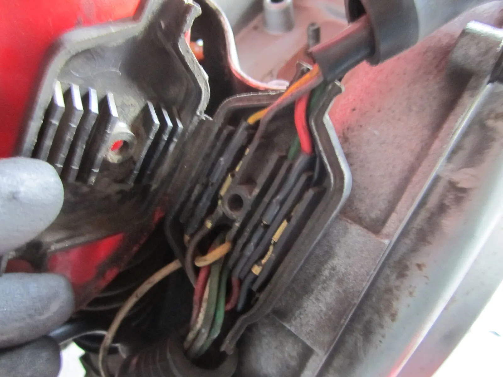

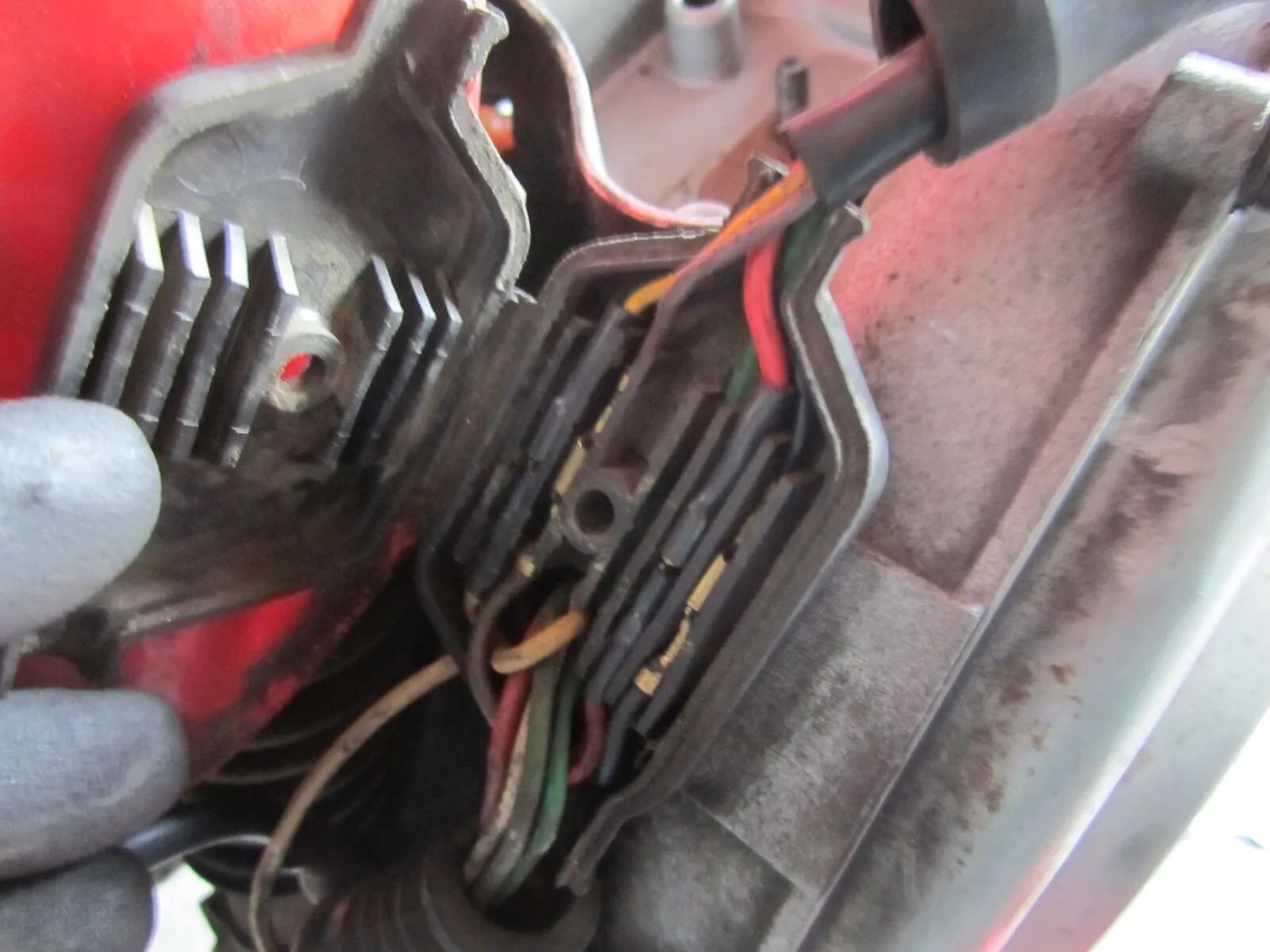

    D.h. VNX2T mit VNX1T-Motor. Der "Verteilerkasten" sieht bei mir so aus:
    Das braune Kabel (links vom Schraubenloch, Farbe beim Kabel von unten kommend am besten zu erkennen) geht in den Motorblock
    Das grüne Kabel geht durch...

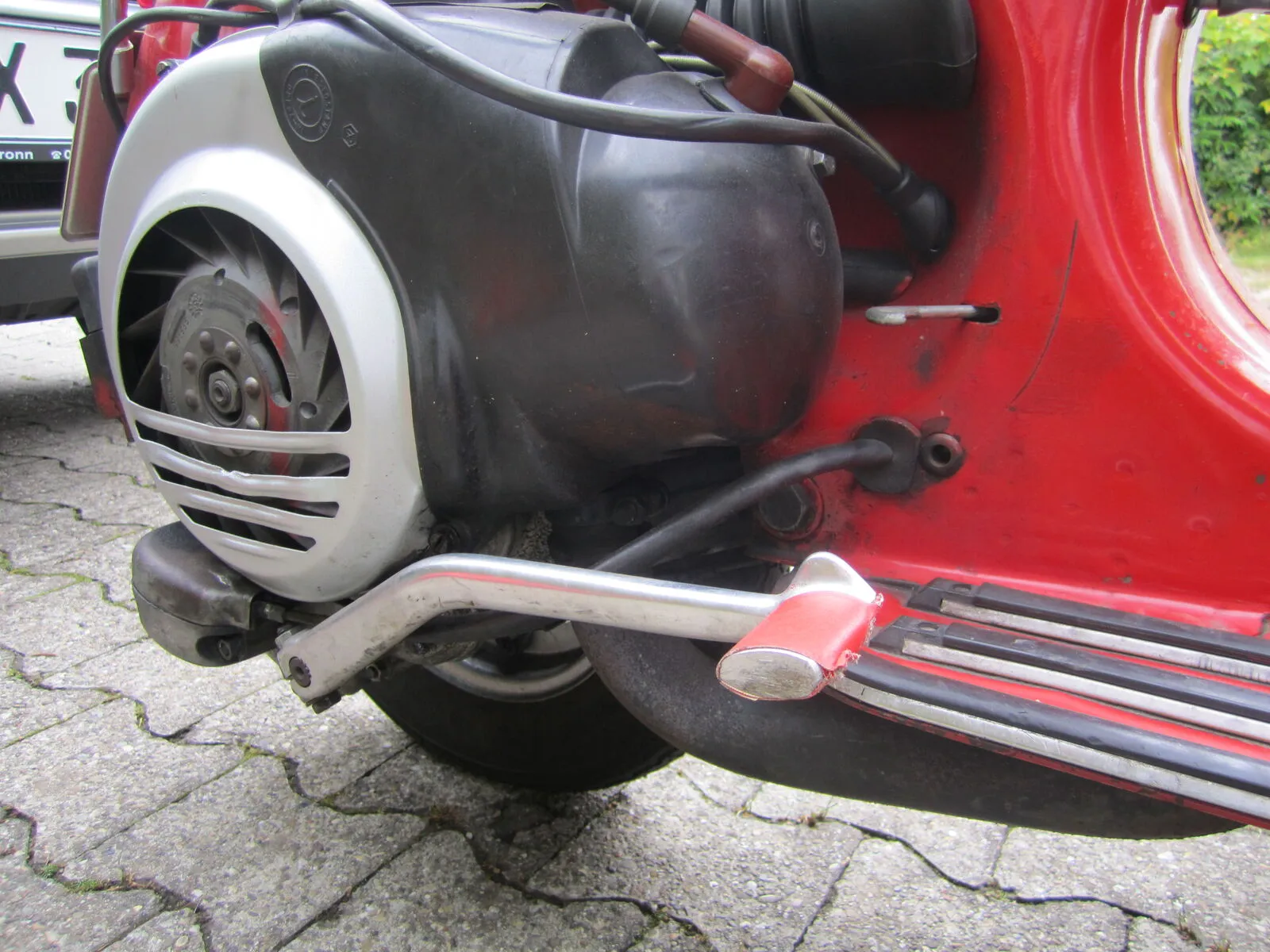

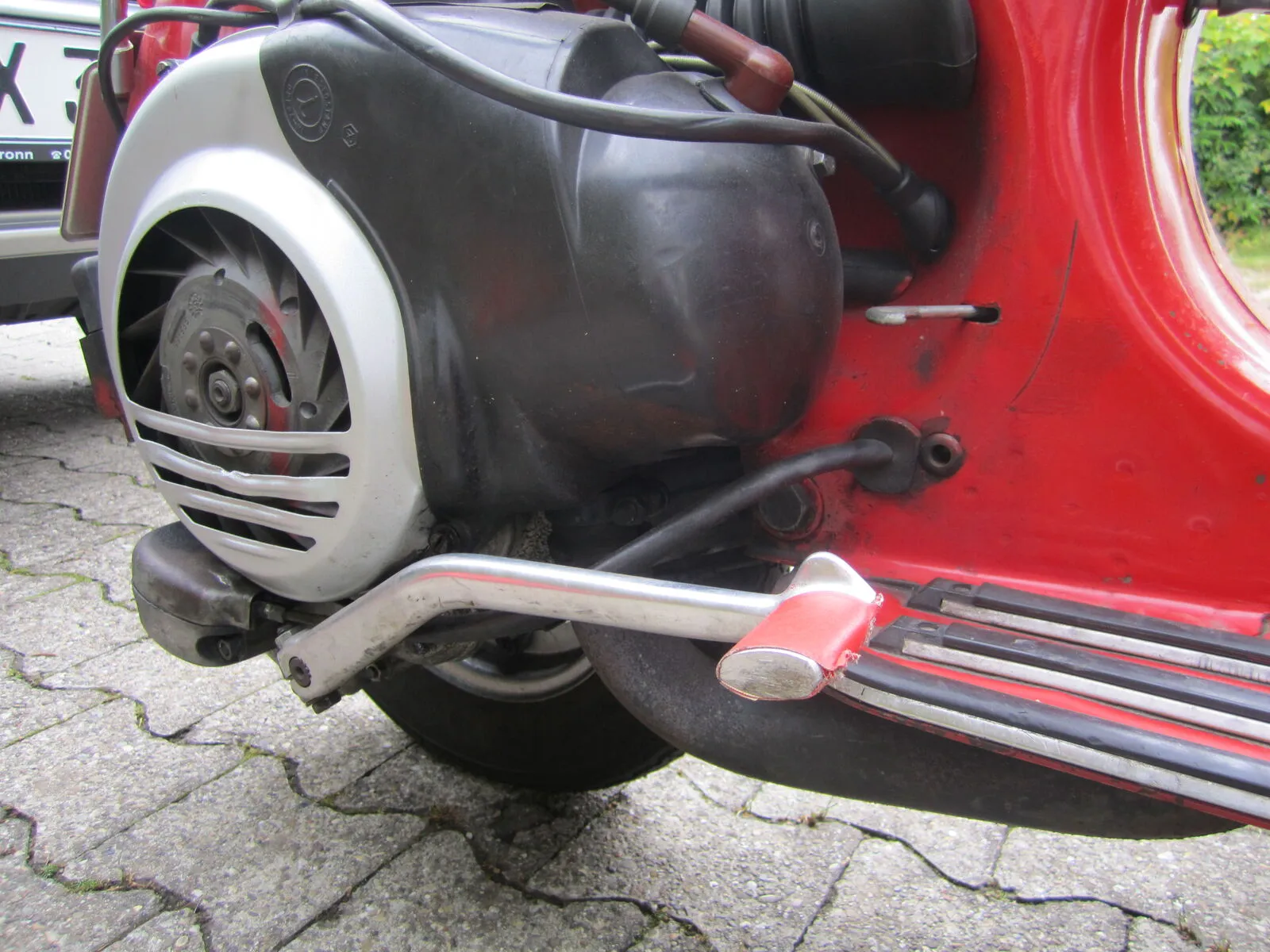

    dark_vespa: So sieht meine Motorseite aus - direkt hinter dem vorderen Loch für die Backe kommen die Schaltzüge raus und gehen über den Kicker in die Raste:

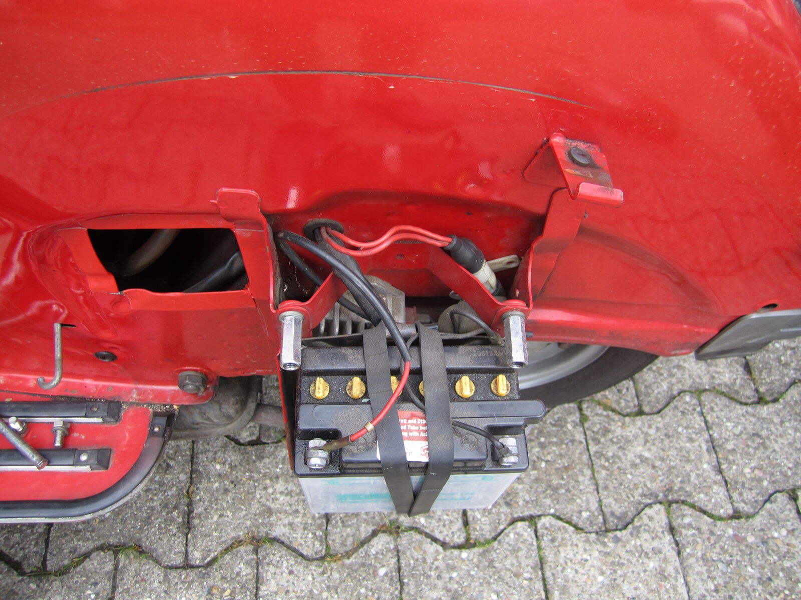

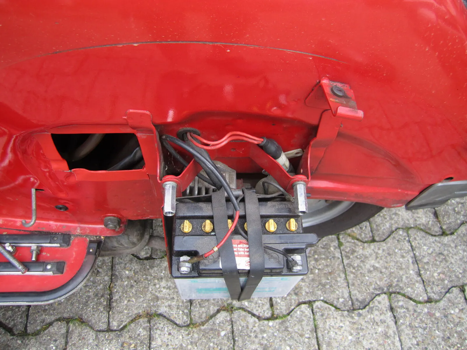

    Und hier noch eins von der Batterieseite - das Loch links von der Batterie hat mein Pa reingemacht als Wartungsluke für den Benzinhahn:
