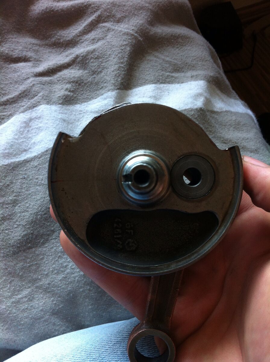

    Hallo
    Wollte meine orginal Welle zur Rennwelle flexen .
    Habe im Internet gefunden das eine normal Rennwelle eine steuerzeit von 76°nOT hat also müsste ich rechnerisch ~22mm der Wange weg nehmen oder habe ich ein Brett vor dem Kopf ?.
    Dann habe ich geteilte Antworten gefunden zum wuchten der eine sagt braucht man nicht der andere sagt muss man !
    Was sagt ihr dazu ?

    Habe jetzt noch das Bild gefunden .
    Soll ich es lieber so machen ?

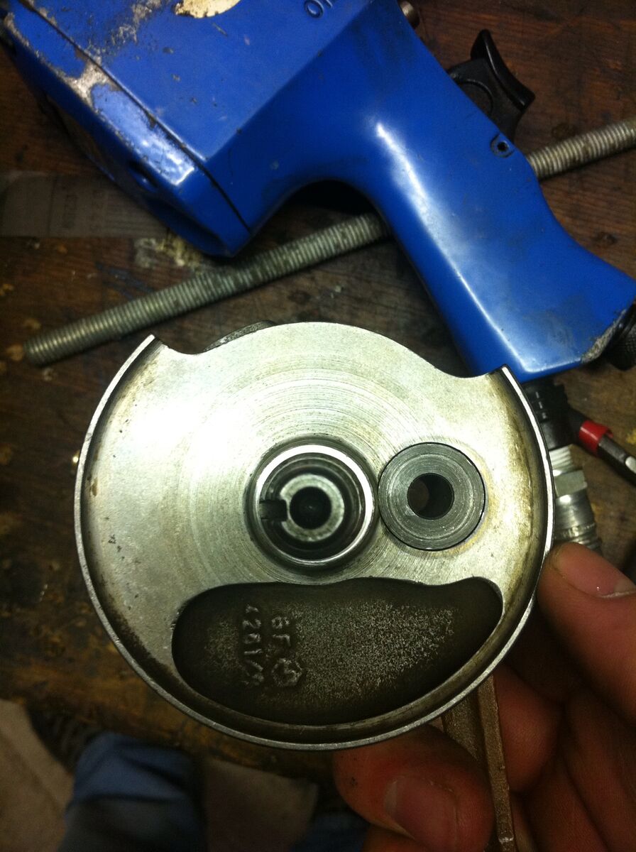

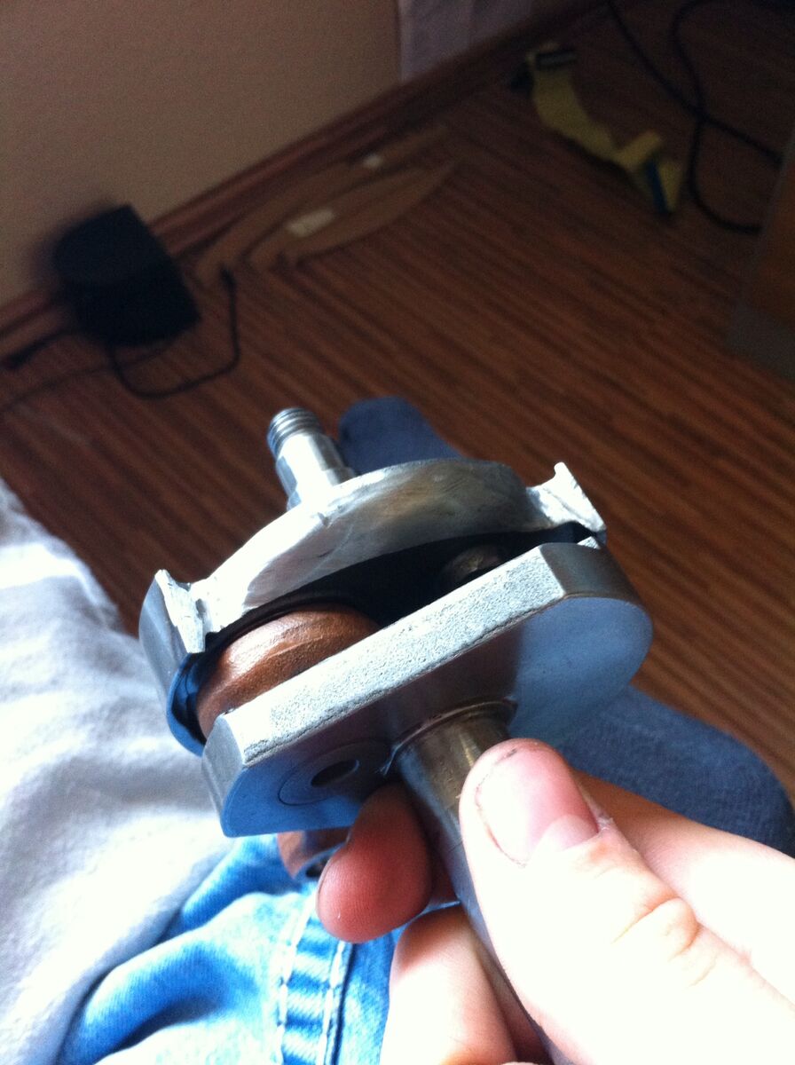

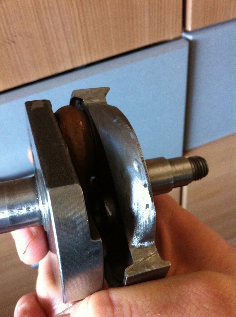

    • October 1, 2012 at 16:32
    habe es jetzt einfach mal gemacht , was sagt ihr dazu ist das brauchbar ?

    hast du dein Pleullager ab gedekt oder geschützt ?
    Kann sein das du dir sonst das lager zerschossen hast, mit den Spänen die beim Flexen entstehen !

    Ja habe ich , läuft etwas Rau kann aber sein das das vom Bremsenreiniger kommt .
    Werde es gleich mal ausspülen und neu Ölen .
    Hoffe das alles gut geht und die vespe wieder schön läuft .

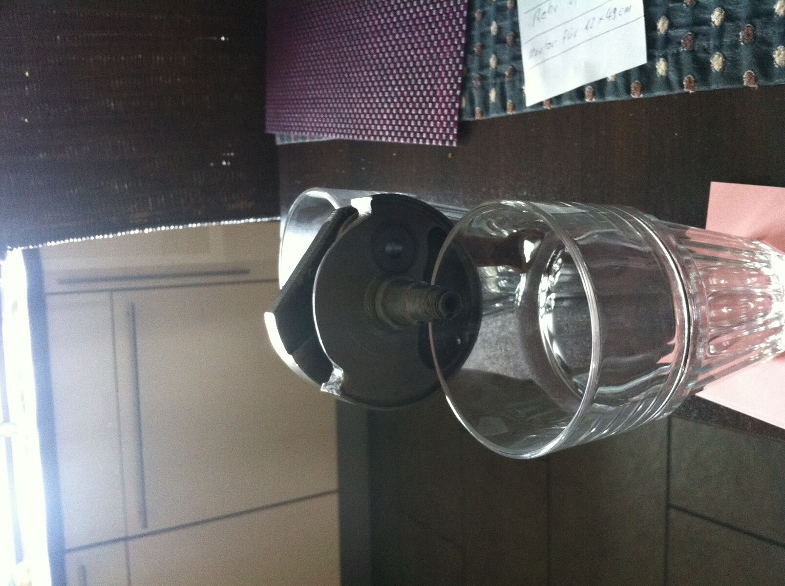

    Eher mache ich mir sorgen wegen der Laufleistung (32tkm) und dazu ist die jetzt nicht mehr gewuchtet , pendelt eher auf 15 nach 9 rum anstatt 11-12 Uhr
    Denn habe keine Lust nach 0-1000 km den Block wieder zu Spalten .

    1. Nicht gewuchtet, kann den Motor Zerlegen.
    2. Das Lager was du wohl nicht richtig abgedeckt hast, hat nun Späne drin und es knirscht, Furzt oder wie man es auch nenne mag.
    3. Kannst den Motor so zusammen bauen und laufen wird der bestimmt auch nur die frage wie lange. Willst du den dann wieder auseinander bauen weil du eigentlich schon weißt das du Bockmist gebaut hast ?
    Ich persönlich hatte da auch erst vor bei meiner 50er Lusso hab mich aber dann doch lieber für eine fertige MAZZUCCHELL Welle entschieden. Kostet 80€ ist nicht die Welt.

    • October 3, 2012 at 10:03
    Was dagegen spricht ?
    Das die Meinungen sehr weit auseinander gehen .
    Die einen sagen welle sollte mit Kolben etc dran wuchtig sein ,
    Die anderen sagen nur die Welle also das die Welle einfach bei 12 Uhr Auspendeln .
    Auspändeln lasse ich sie auf 2 Gläsern .

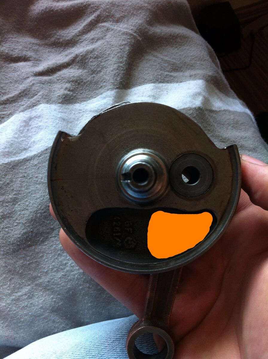

    • October 3, 2012 at 10:14
    ICH würde sie statisch ungefähr wuchten
    11 / 1 Uhr (abhängig von der Betrachtungsseite) würde ich anpeilen.
    Nimm vom oberen Teil der Niere was weg Stell mal bitte erst ein Foto rein wie sie auspendelt

    • October 3, 2012 at 10:17
    Okay
    Meinst du mit Niere von dem unteren Teil bei der "Vertiefung "?

    • October 3, 2012 at 10:29
    So pendelt sie aus .
