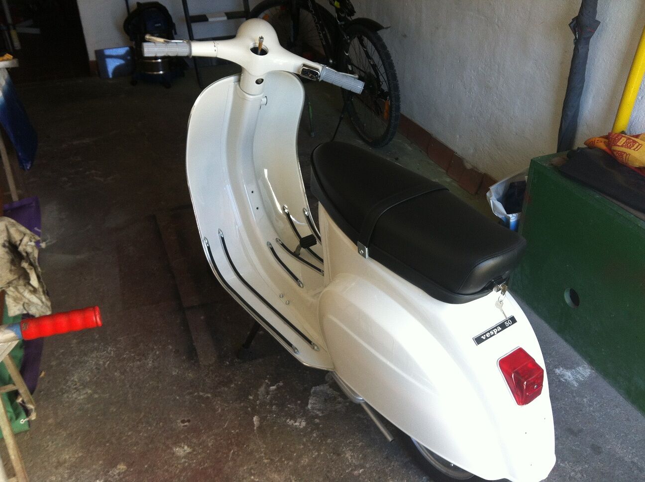

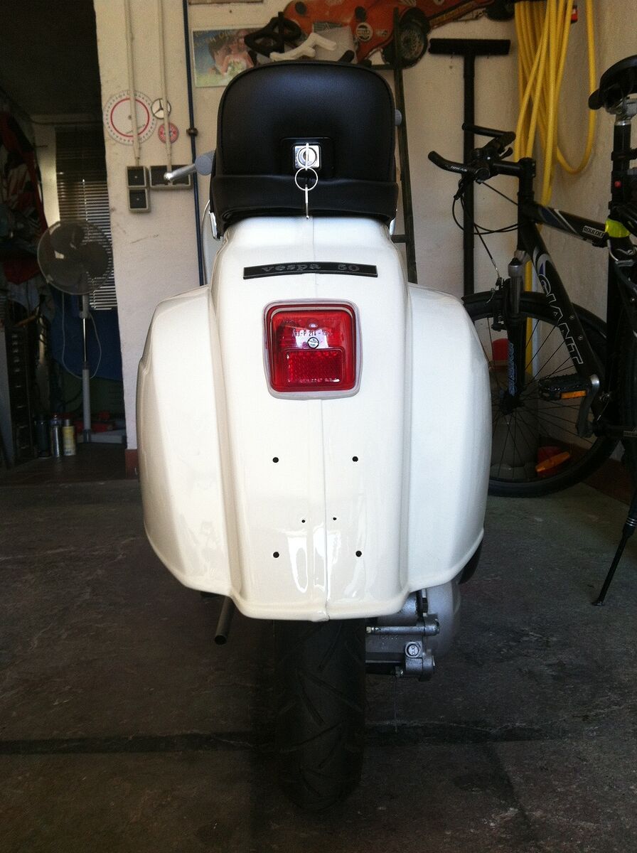

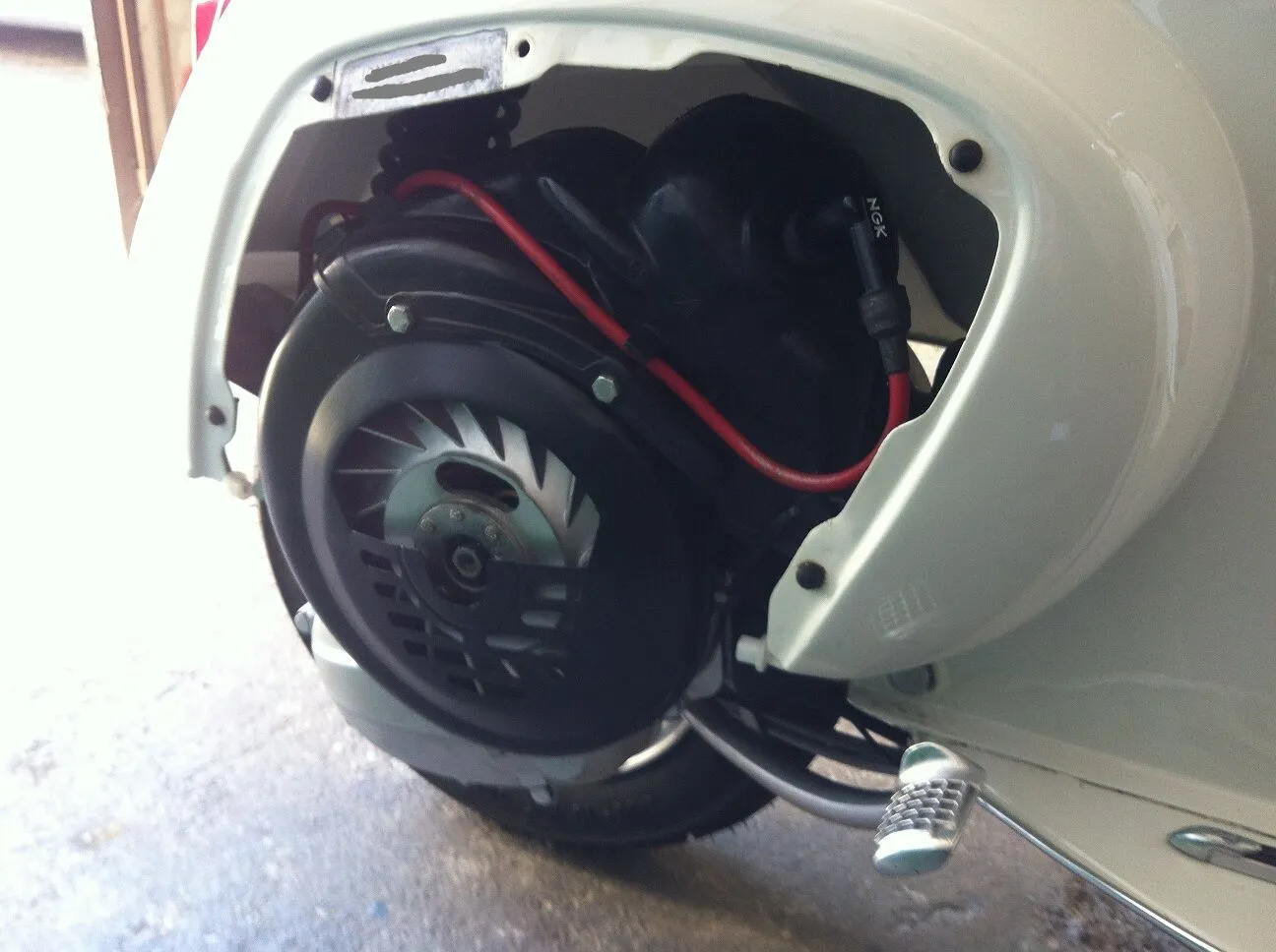

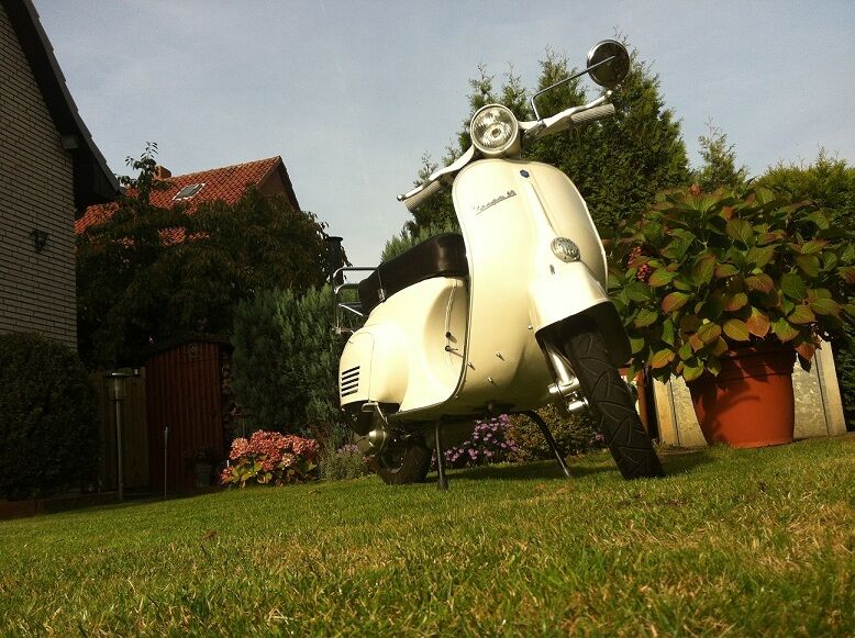

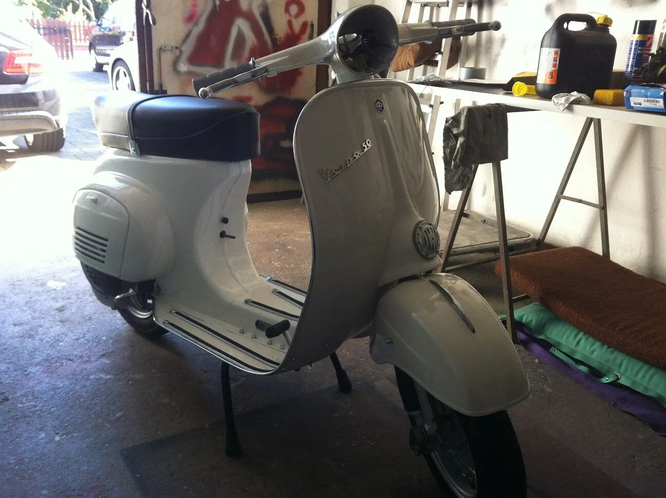

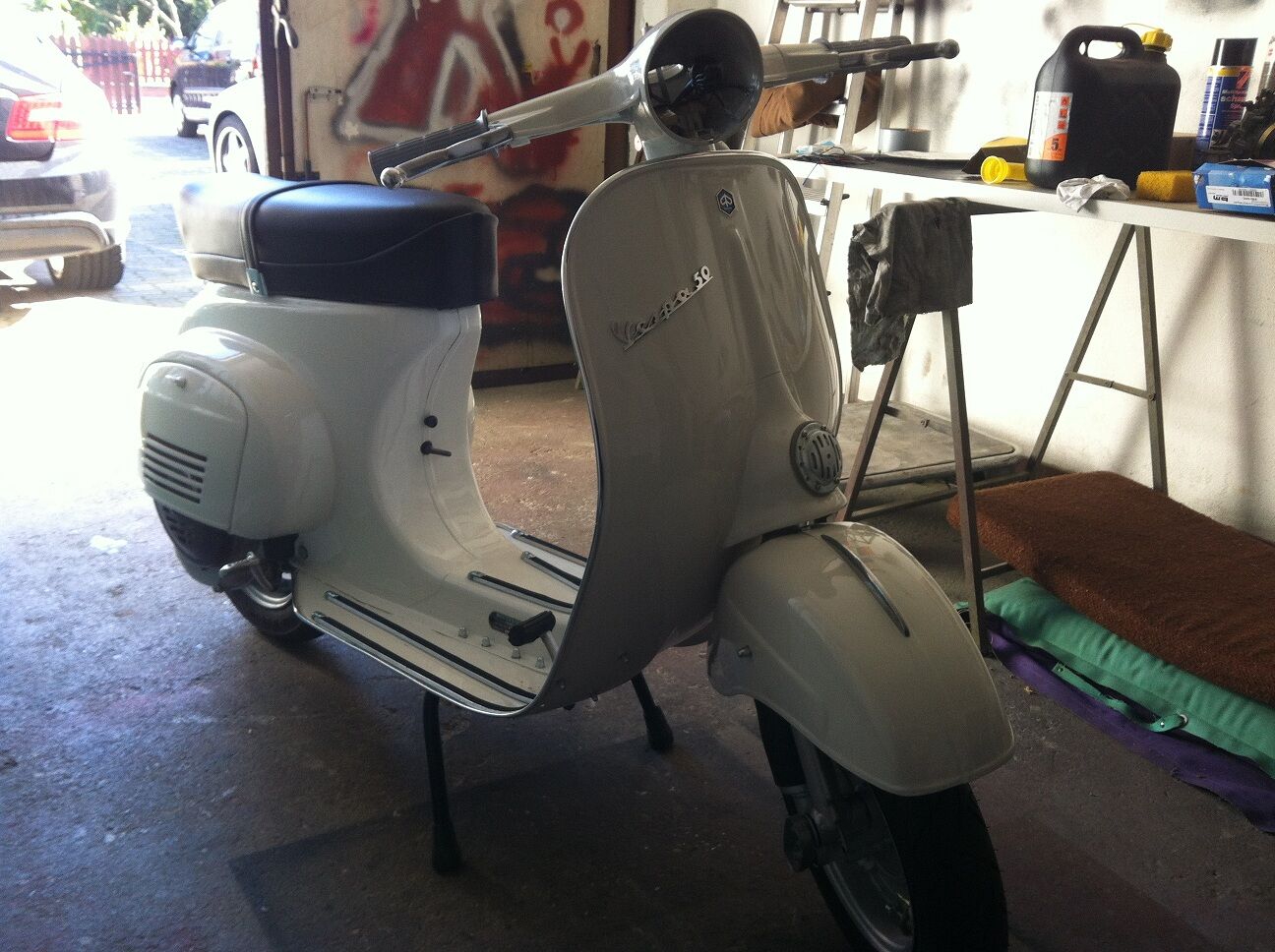

    Hallo Schraubergemeinde,
    hab mich endlich mal hier in diesem tollen forum angemeldet. da meine vespa 50 r nun zu 99% fertig restauriert ist, wollt ich sie euch mal zeigen und wissen wie sie euch gefällt. Papiere sind beantragt und hoffentlich bald auch, damit ich den herbst noch ein bisschen fahrend genießen kann 8)
    hier mal ein paar bilder:

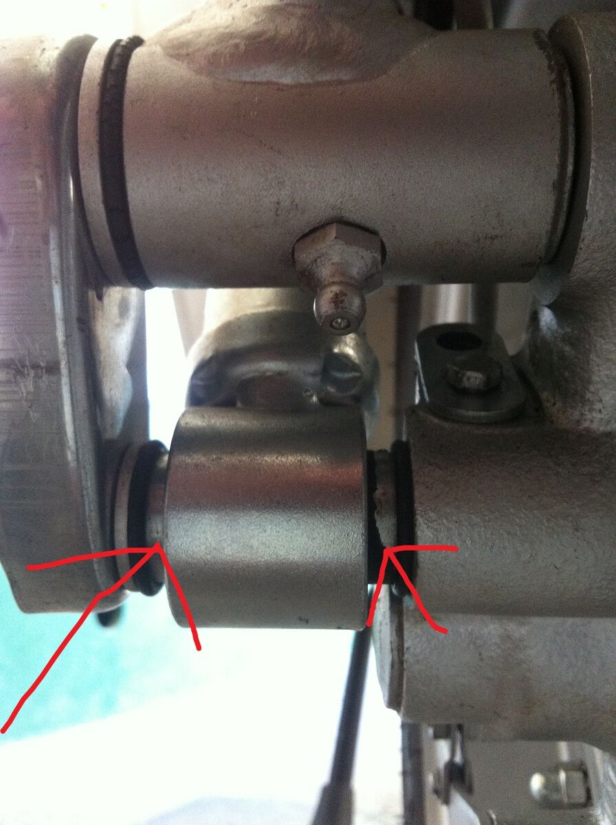

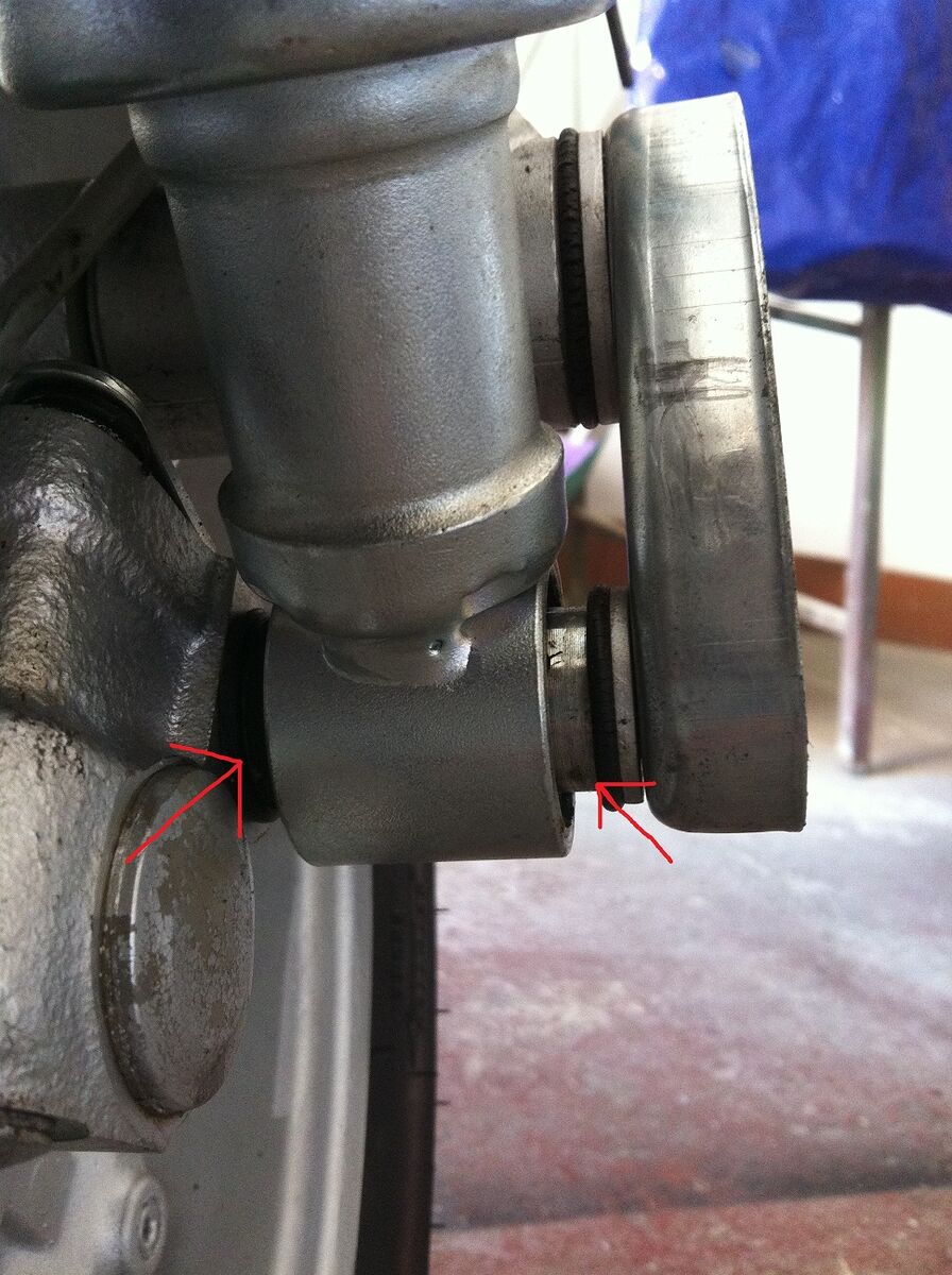

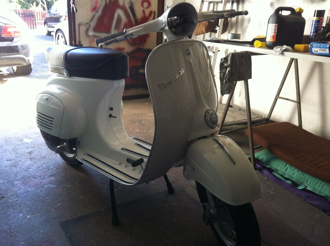

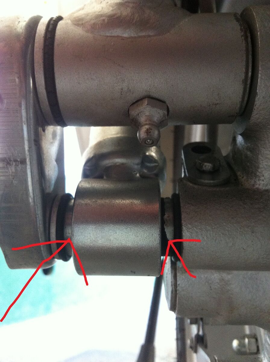

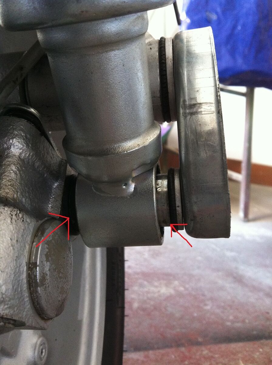

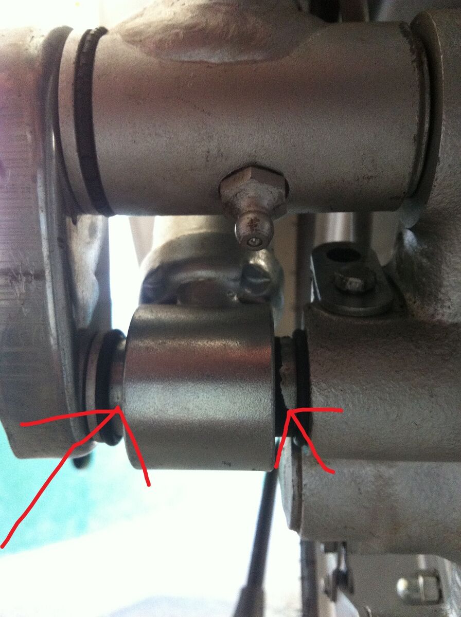

    so, jetzt zu meinem problem. es geht um den vorderen stoßdämpfer. ich finde, dass das nicht normal ist, dass da seitlich noch jeweils knapp 1cm platz ist. aber guckt es euch mal selber an und sagt bitte was da fehlt und wie das teil heißt.
    Vielen dank für antworten und kritiken. werde nach und nach veränderungen meiner vespa posten.

    Würde mich riesig über Antworten freuen. Es kann sein, dass ich bald zum TÜV :wacko: muss und da soll bzw. muss mein Gefährt annähernd 100%ig sein. Sollte vorne an der Schwinge etwas fehlen, sagt es mir bitte. Danke im voraus.

    es sieht so aus als ob bei dir die distanzbuchse im stoßdämpferauge fehlt und 2 o-ringe links und rechts davon.

    Hmmm...hab den Stoßdämpfer genauso eingebaut wie ich ihn bekommen hab:
    [Blockierte Grafik: http://vespaonline.sip-scootershop.com/en/wwimages/5df4969a-1216-4fc5-9904-fa25596e3d08.jpg]
    ...also Distanzbuchse ist drauf aber ist das denn so normal?
    Sieht irgendwie n bisschen nackt aus. ?(

    Ja bei Dir fehlt die Distanzbuchse, die auf dem Foto von SIP gut zu sehen ist.
    Grüße
    Grüße
    Zapper
    Nee. Die ist wie auf dem Foto zu sehen ist montiert.

    Dann täuscht das auf Deinen Fotos. Ich sehe nämlich die graue Buchse auf Deinen Fotos nicht. Kann an der Perspektive liegen.

    Wenn du es ein bisschen ranzoomst kannst du es sehen.
    Fehlt nun was oder nicht? ?(

    Nee, dann fehlt da nix. Die Gummis würde ich noch zum Dämpfer hin schieben beim TÜV, aber ich glaub da fehlt sonst nix.

    Doch etwas fehlt, ein O-Ring an der Schwingenaufnahme
    Sieht man hier ganz gut. Laut Explosionszeichnung muss da einer sein.
    Edithe sagt noch, kannst den anderen auch gleich neu machen, der hat auch schon gut Risse.

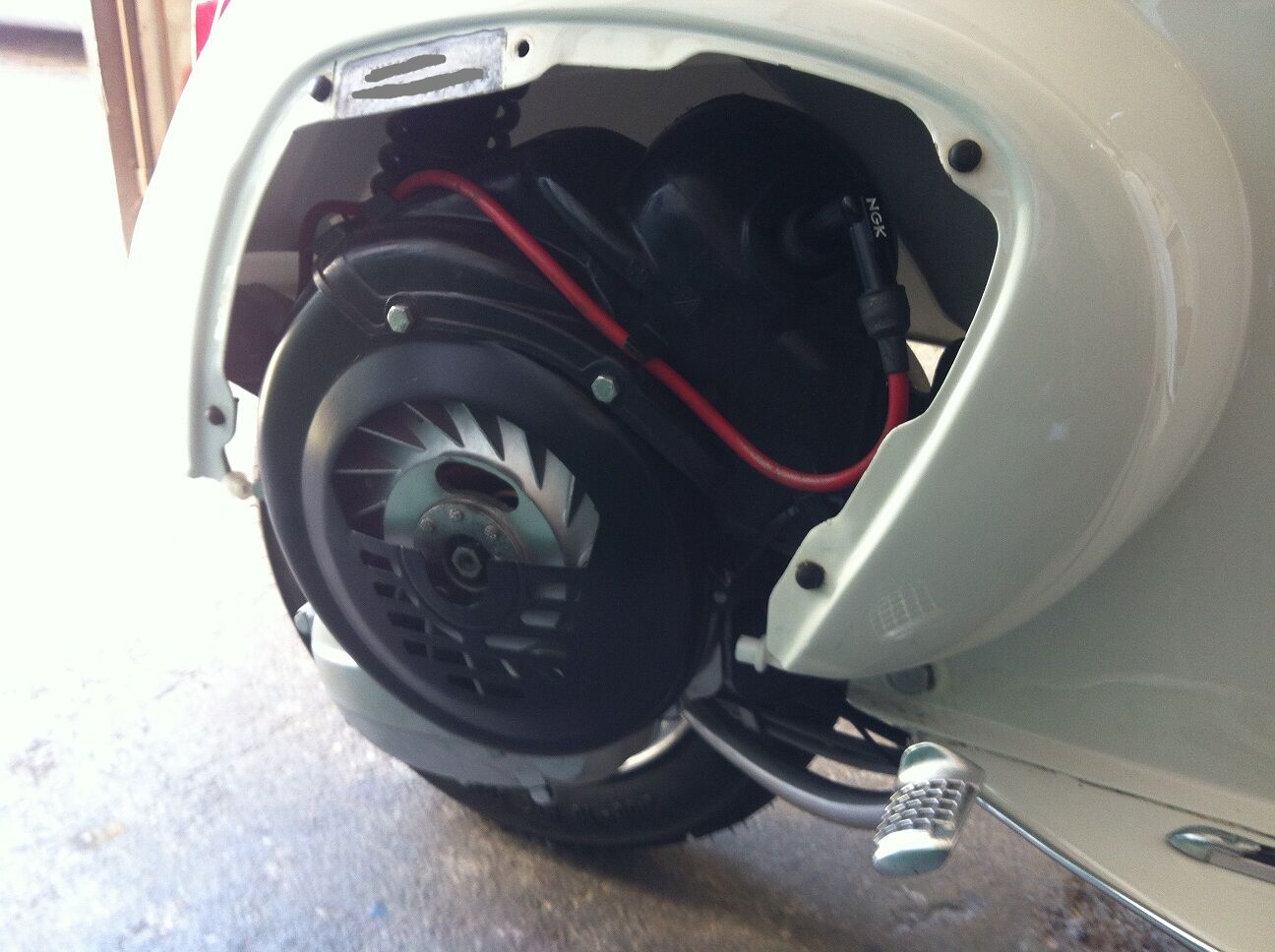

    Abdeckgummi Lüfterrad fehlt auch noch.

    OK. Das hab ich mir schon gedacht. Trotzdem danke.
    Ist jetzt auch soweit TÜV fertig. Nur noch Spiegel dran und fertig. Hab heute Tacho und Scheinwerfer montiert.

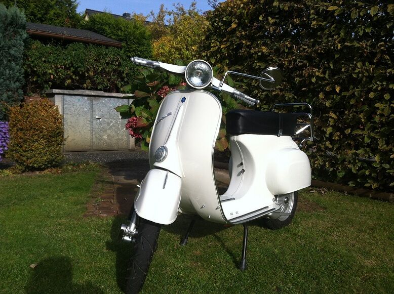

    N´abend Gemeinde,

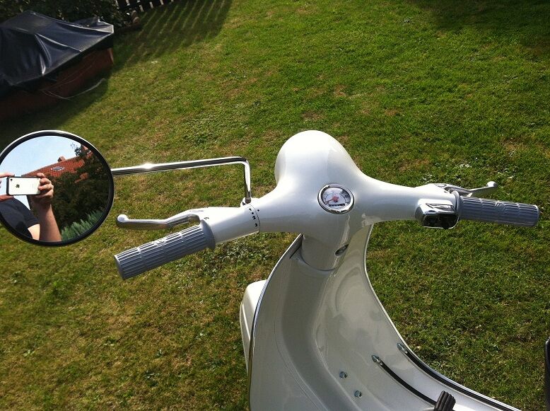

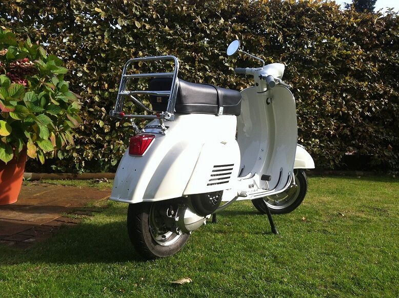

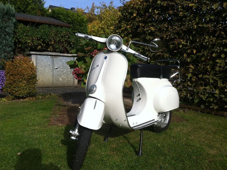

    heute sind endlich meine Papiere direkt von Piaggio gekommen. Nun, da nur noch das Kennzeichen fehlt, wollte ich euch nochmal ein paar bilder zeigen.
    Achja, kann mir vielleicht einer sagen, wieviel die versicherung jetzt noch kostet ohne diebstahl ?!
    Wie gefällt sie euch?
    Schönes Wochenende euch noch! ;)

    • October 20, 2012 at 21:08
    Bis auf die Griffe, den Spiegel und den Gepäckträger find ich sie spitze! :thumbup:
    (Yeah, cremeweiss ohne braune Sitzbank und Weisswandreifen, dann ist es wieder geil! :thumbup: )
