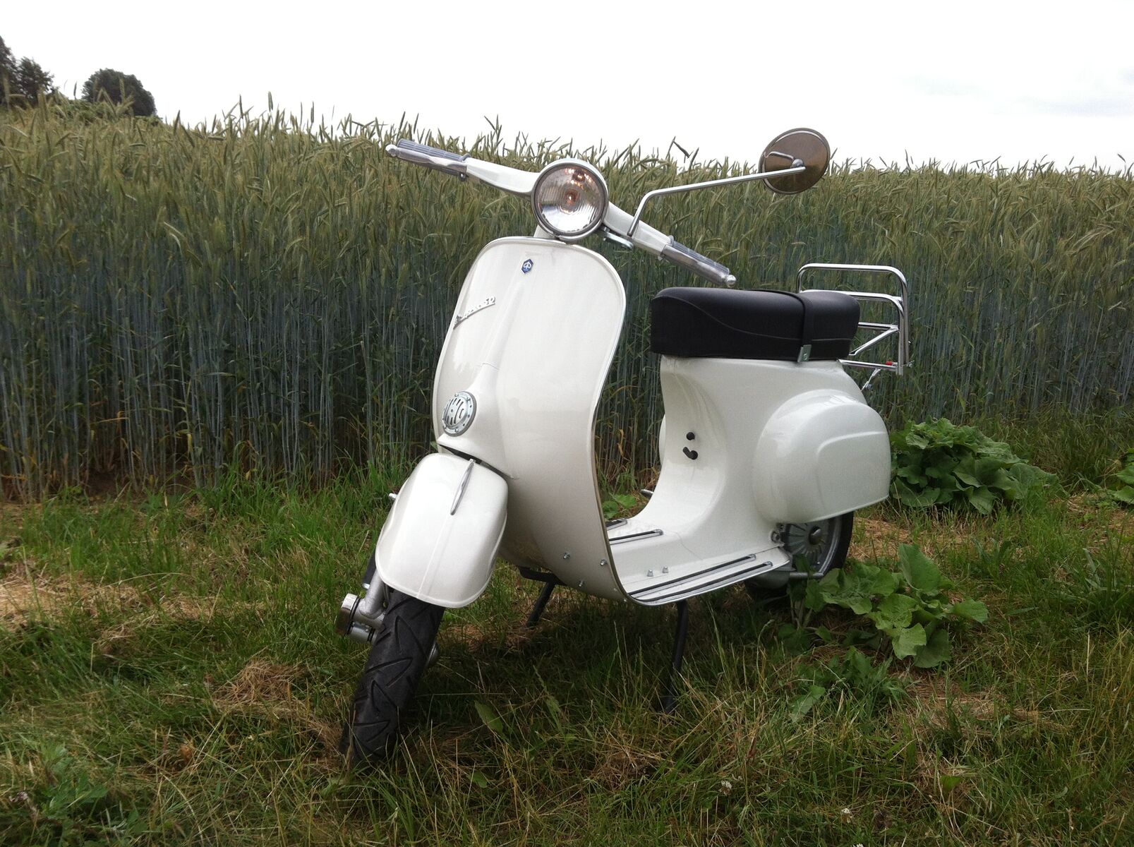

    was hast denn du für muttern unterm trittbrett,sehn aus wie hutmuttern in m8 :huh:

    Mir gefällt deine Vespa. Ausgenommen sind die Griffe (die passen farblich nicht ins Konzept)
    und der Spiegel (einfach unschön), über den Gepäckträger kann man streiten.
    Ansonsten hast du ganze Arbeit geleistet- weiter so! ;)

    Erstmal danke für eure netten Kommentare.
    Habe heute mein Kennzeichen abgeholt und erstaunlicherweise nur 24,30€ bezahlen müssen. Find ich ist ein fairer Preis. Naja, heute die erste längere Tour gemacht und einfach nur Spaß gehabt. Allerdings fährt die kleine laut Tacho nur 42 km/h. 50 echte km/h sollte sie schon laufen, das werd ich wohl im nächsten Frühjahr mal angehen. Kann ich über den Vergaser/Luftfilter etwas an Geschwindigkeit rausholen?
    Was mich allerdings stört ist das sie beim beschleunigen "rasselt". Ich weiß nicht wodran es liegt zumal ich alle Lager und Simmeringe erneuert hab. Vielleicht wisst ihr ja was das sein könnte.

    Das ist maximal m5, bei m8 wäre die kleine ja tiefer gelegt :D

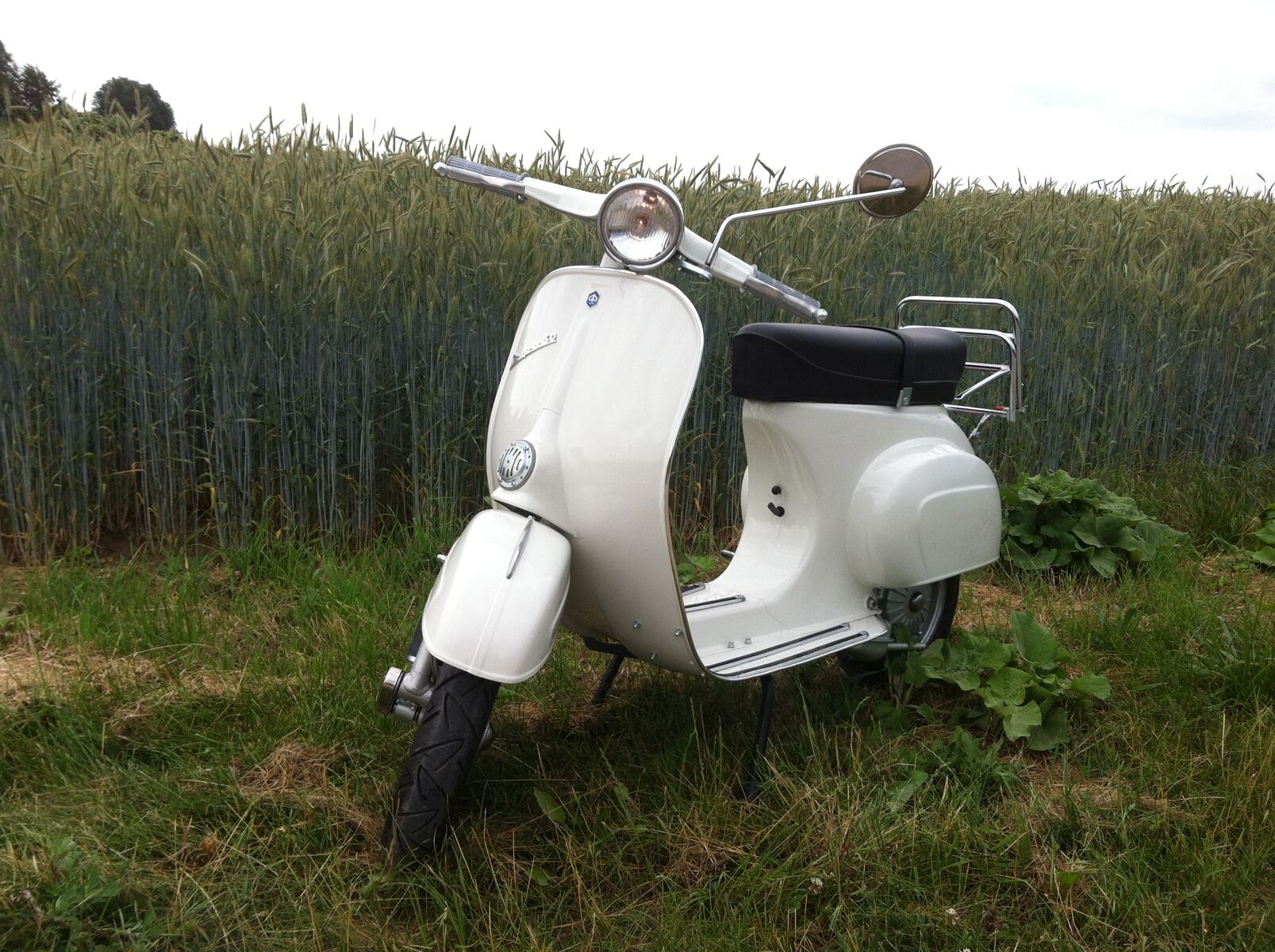

    hier mal ein kleines optisches Update meinerseits:
    Noch ne kurze Frage bzgl. dem 16.16er Vergaser: Wieviel km/h sind gegenüber dem 16.10er ca. drin?
    Komme jetzt mit dem 16.10er auf ca. 44km/h.
    MfG 77
