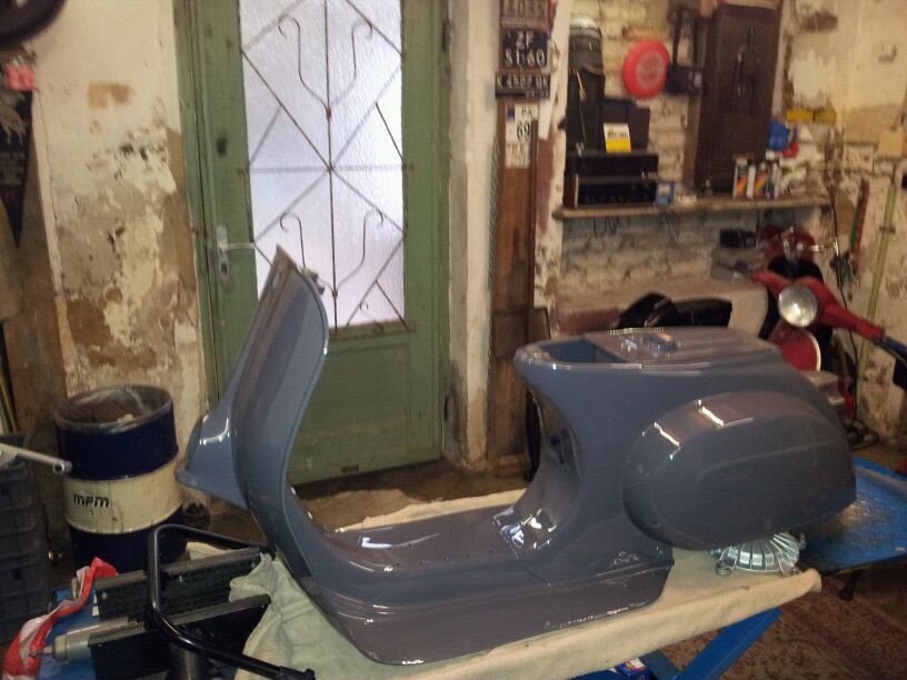

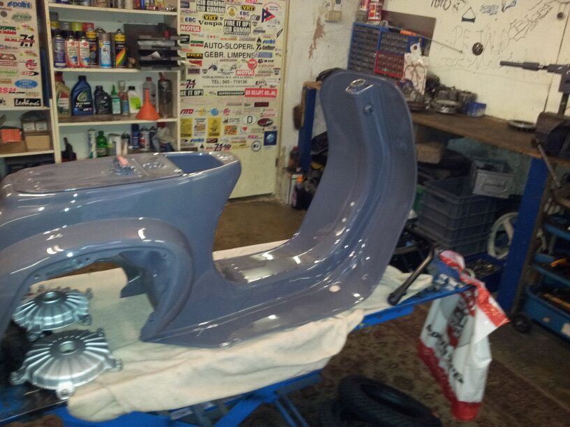

    So jetzt wird die Kiste zusammen gebaut, Motor ist schon fertig.
    Und ja ich hab vergessen die Locher für die Trittleisten zu bohren, egal macht nix muss ich halt Grundierung pinseln an den Löchern!

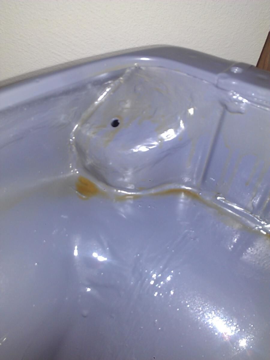

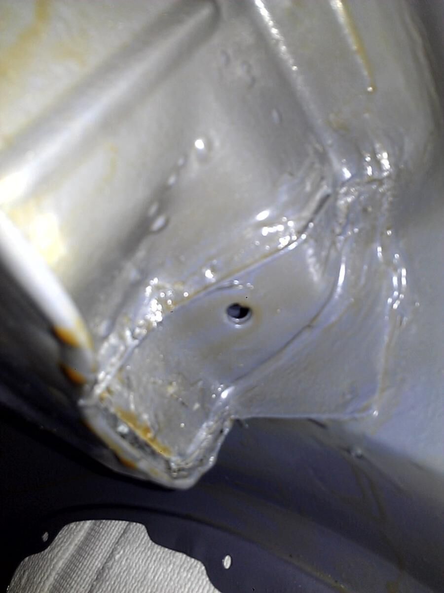

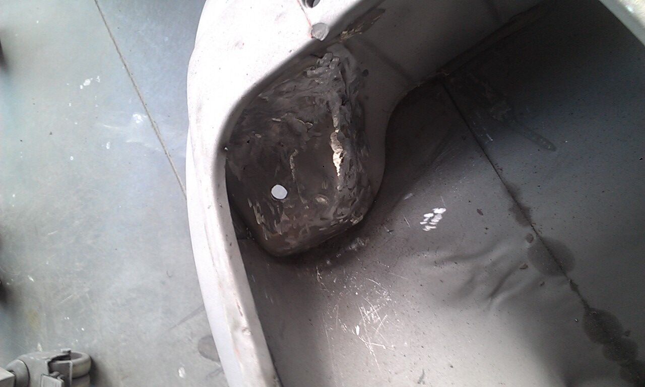

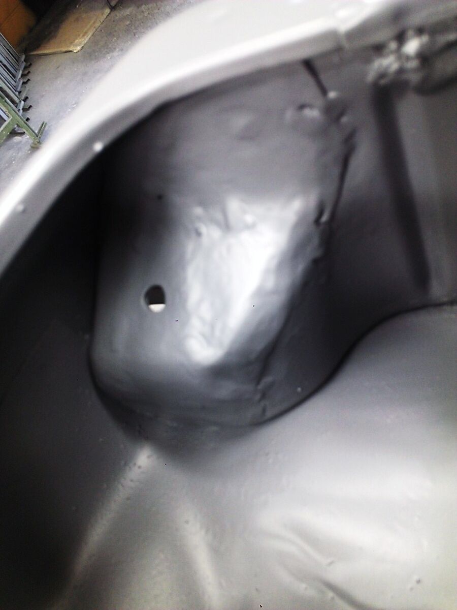

    Ja die ist echt schön in dem Grau, wird ein echt toller Roller wenn man bedenkt wie schlecht der Rahmen war. Das einzige was mir noch den Kopf zerbricht ist die geschweißte Stossdämpferaufnahme, hab immer schiss das es nicht hält oder wieder rostet zwischen den Blechen. ?(

    Da passiert nixe ;)

    "wenn man bedenkt wie schlecht der Rahmen war." ?(
    Der hatte doch so gut wie gar nichts! Wenn mein Rahmen so aussehen würde,würde ich mir ein Haufen Arbeit ersparen.Klasse Arbeit bis jetzt.Weiter so 2-)

    Ja ich muss zugeben das ich beim kauf etwas gepennt habe, ist mir so garnicht aufgefallen. Da war die Geilheit wieder stärker. Nach dem strahlen war ich schon etwas angepisst über den Zustand.

    Nochmal...Der Rahmen war wie Neu! Kaum Rost Nichts großartiges verzogen usw.Du glücklicher!

    Echt mal, Rost an der Stoßdämpferaufnahme ist ja nun wirklich kein Beinbruch. Meine PX ist da auch schon geschweißt worden und ich mache mir nicht ins Hemd ;)
    Ich mach mir halt schnell ins Hemd :whistling:
