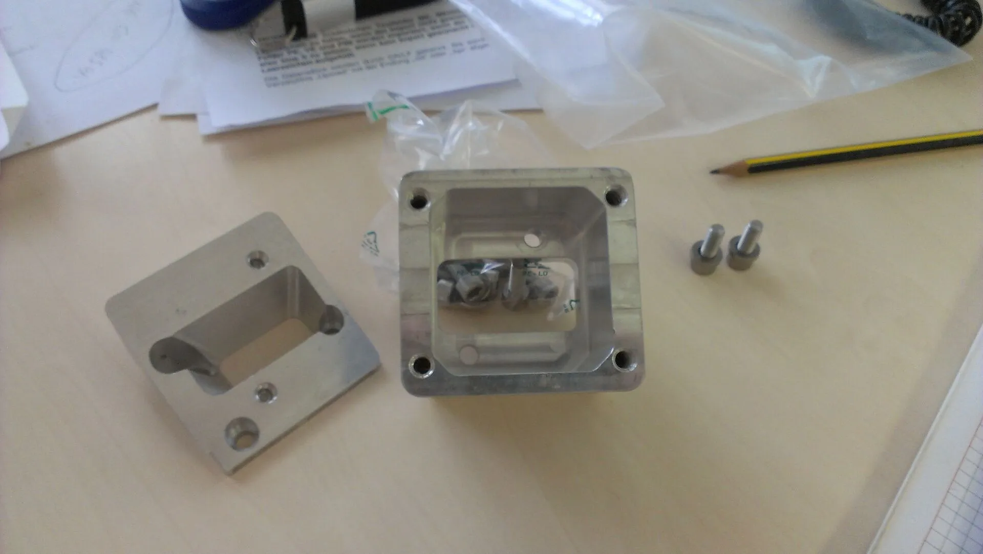

    So, das Problem Membran ist auch erledigt. Wird ein Ansauger vom Basti für die RD350 werden.
    Als nächstes muss ich dann den Gaser organisieren. Da bin ich derzeit na nem Keihin PWK 35 dran.
    Grüße

    Heute Morgen den Membrankasten von der Post geholt!
    Grüße
    Zapper
    Suche: Derzeit nix

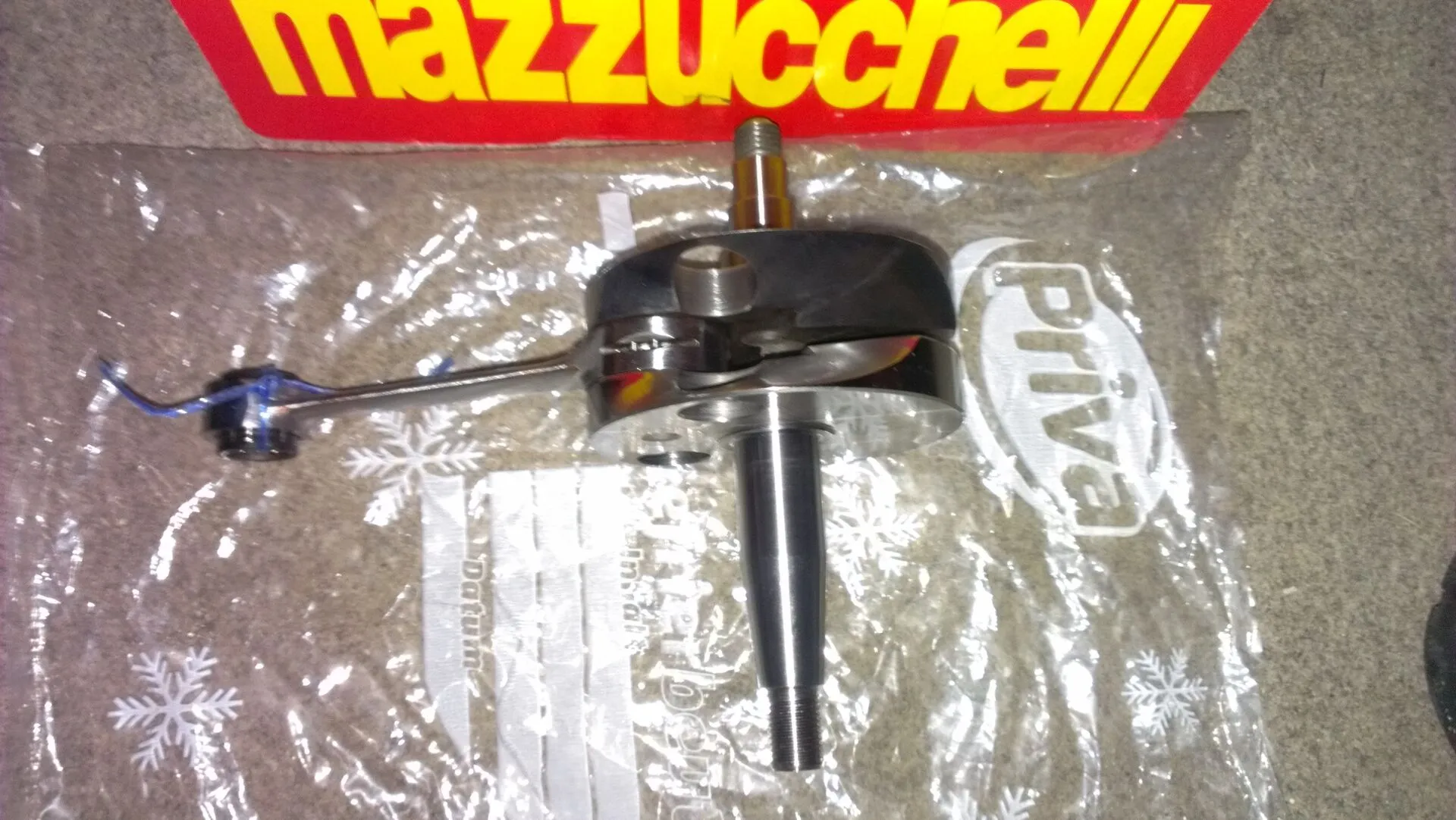

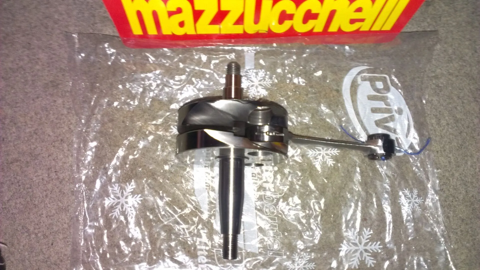

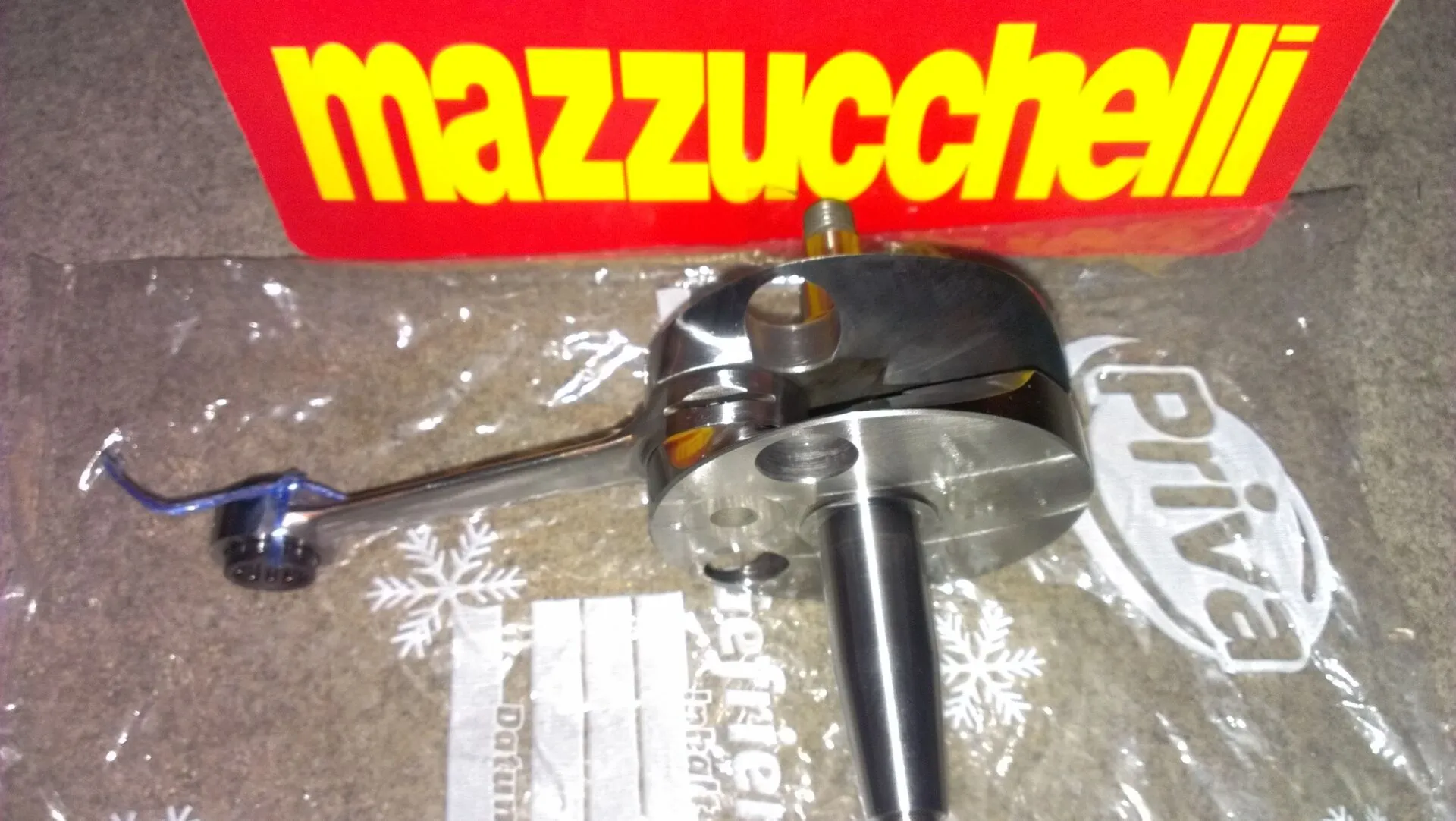

    Heute ist meine Welle wieder gekommen. Der Flexxkiller hat da ein wahres Kunstwerk vollbracht. Ich mach Morgen mal Fotos.
    Grüße
    Zapper
    Suche: Derzeit nix
    • December 1, 2012 at 10:48
    • #30
    Ja, der Flex scheint echt ein Kuwe-Künstler zu sein. Ein Kumpel von mir hat sich bei dem kürzlich eine Glockenwelle zimmern lassen. Ein wahres Gedicht das Teil. :thumbup:

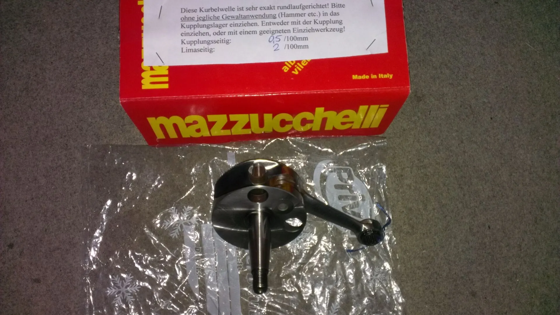

    Die Bilder zur Welle.
    Grüße
    Zapper
    Suche: Derzeit nix
