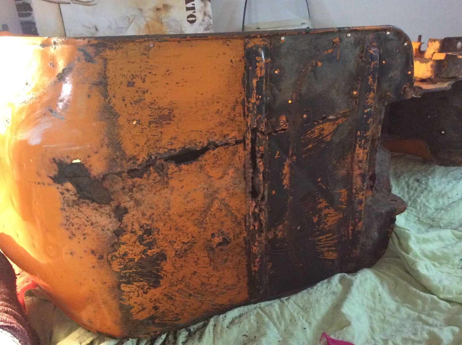

    Heute kam die vergaserwanne vom patenonkel, danke :love:
    Zitat von rassmo
    event. als kombination. schupert oder plastikschupser außerdem soll er als pate was schenken und nicht reinreden.
    hab dann den freund in die werkstatt geschickt und mich hochmotiviert den rest des tages mit unterbodenschutz abknibbeln vergnügt. ist schon....knusprig :s vermutlich stand der tunnel länger unter wasser. immerhin hab ich kein silikon mehr gefunden
    Elektrik ist ein Arschloch
    • January 19, 2015 at 12:56
    • #107
    Tunnel im Inneren noch in Ordnung? Oder da auch Rostfraß?

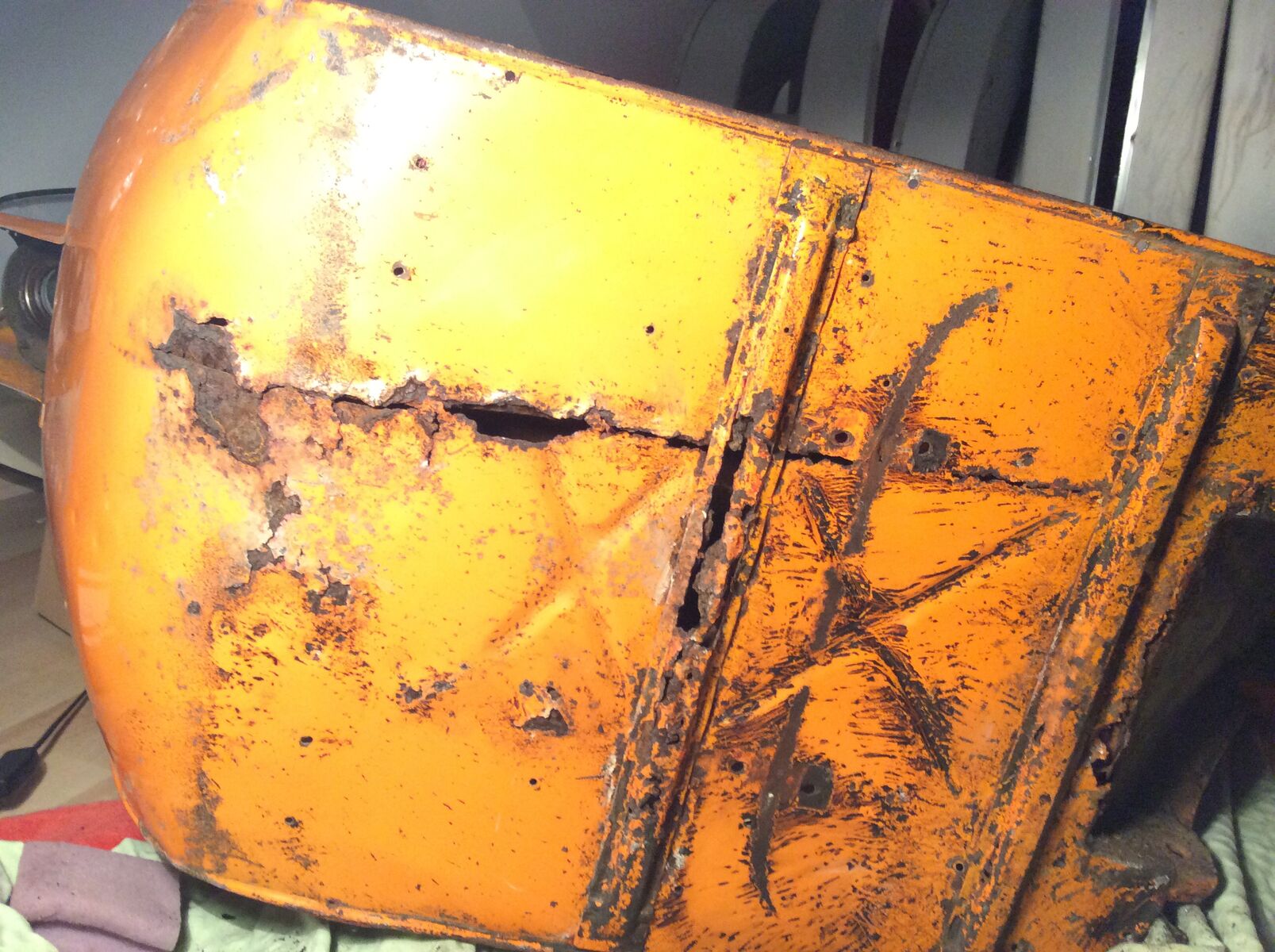

    Zitat von hedgebang
    tunnel im inneren noch in ordnung? oder da auch rostfraß?
    der tunnel ist sicher auch betroffen , rost kam von innen nach aussen
    glaub ich garned , denke eher das ist den ostblock-recycling zuzuschreiben , handlungsbedarf besteht auf alle fälle

    Zitat von rally221
    meinte damit das gerade italien ab den 70igern verstärkt stahlbleche aus ostblockländern bezog , die mit orbitanthohen kupferanteilen die rostanfähligkeit in die höhe trieb
    das hab ich auch noch nicht gehört, wäre aber eine schöne erklärung. finde den rostfrass schon extrem, so schnurgerade wie der da an der kante entlangläuft x/

    das hab ich auch noch nicht gehört, wäre aber eine schöne Erklärung.
    War in den 70igern gangbare Praxis , um in den Devisenarmen Ostblockländern an Devisen , Westautos ,MAschinen oder Lizenzverträge für den Bau von Westautos zu gelangen --> Vjatka , Fiat124 = Lada Niva .....
    Auch viele deutsche Premiumhersteller haben auf dieses Ostblockblech zugegriffen und es bitter bereut

    Allerbestes Beispiel dafür (neben weiteren Widrigkeiten = Streik der Fabrikarbeiter bei Alfa Romeo in den 70ies und Rumstehen von ungrundierten (!) Karrosserien im Freien) war der Alfa Romeo Alfasud. Da war das sprichwörtliche Rosten im Katalog mit Billo-Russenstahl im wahrsten Sinne des Wortes vorprogrammiert. Mein Vater hatte davon 3 Stück. Als Hohlraumversiegelung war da Bauschaum drin. Effekt: Wenn es regnete, saugte sich der Scheiss voll und es blühte von innen nach aussen. Die Karren waren nach 2-3 Jahren durch. :pinch:
    Aber Bauschaum und Streik war in Pontedera wohl nicht, Susi... :D

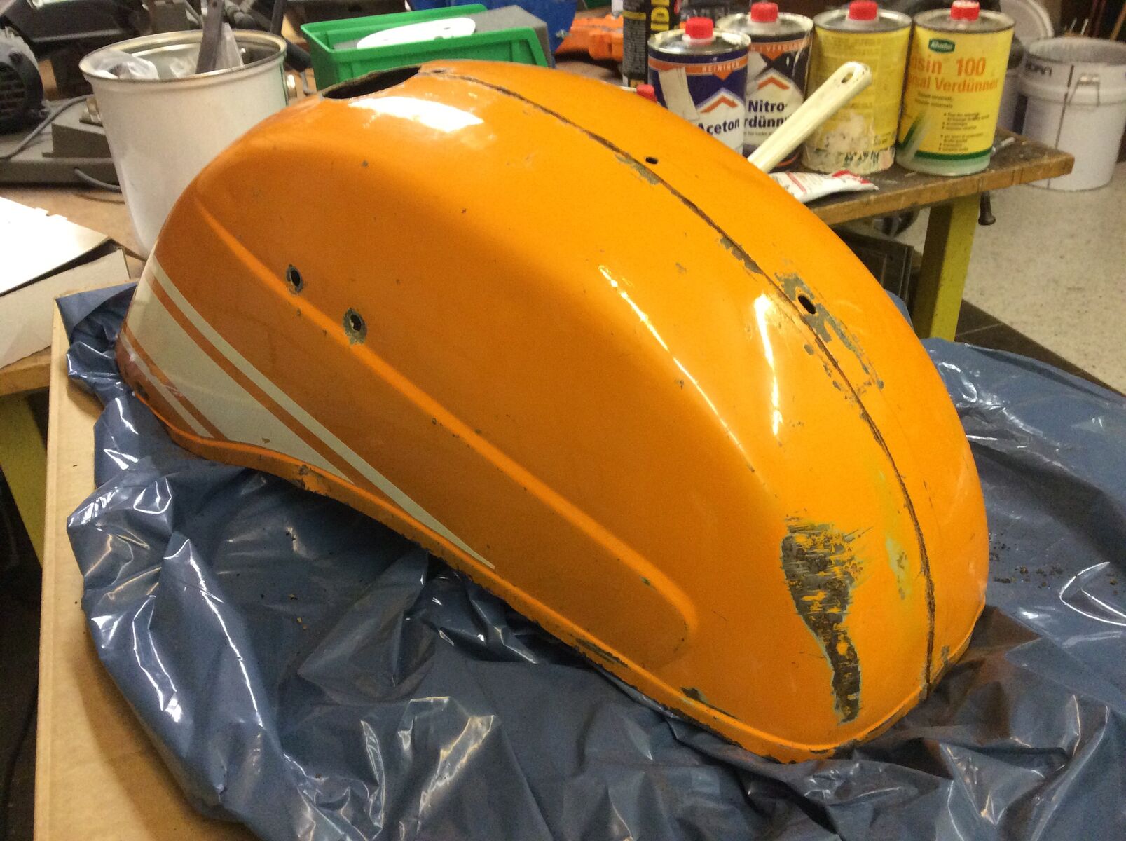

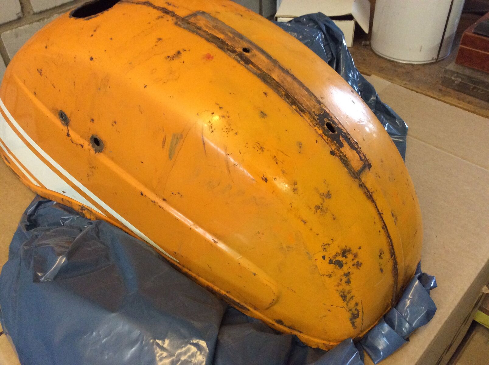

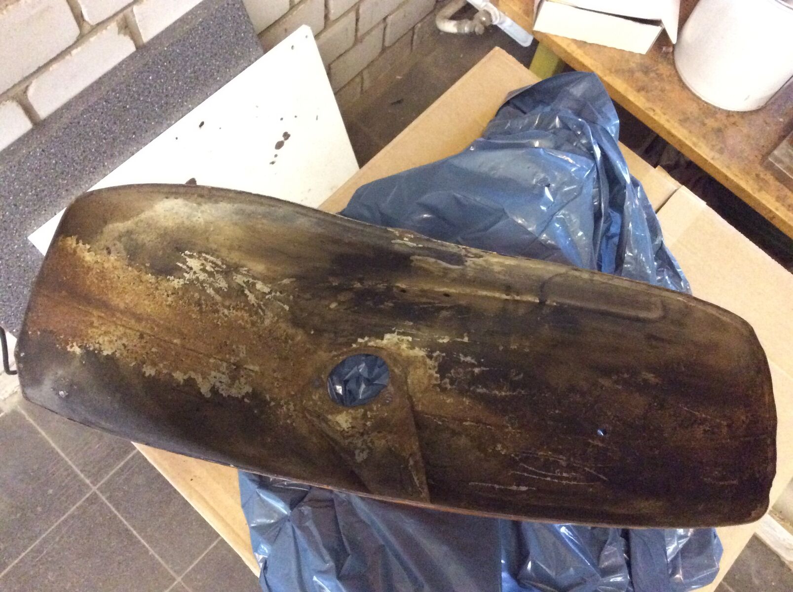

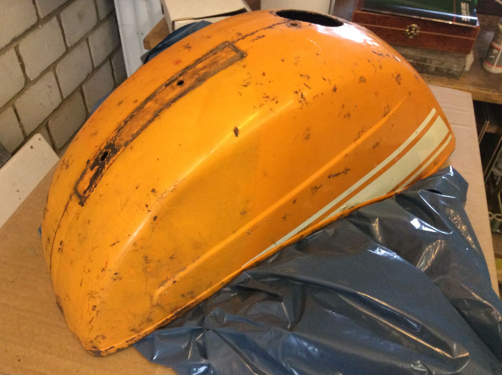

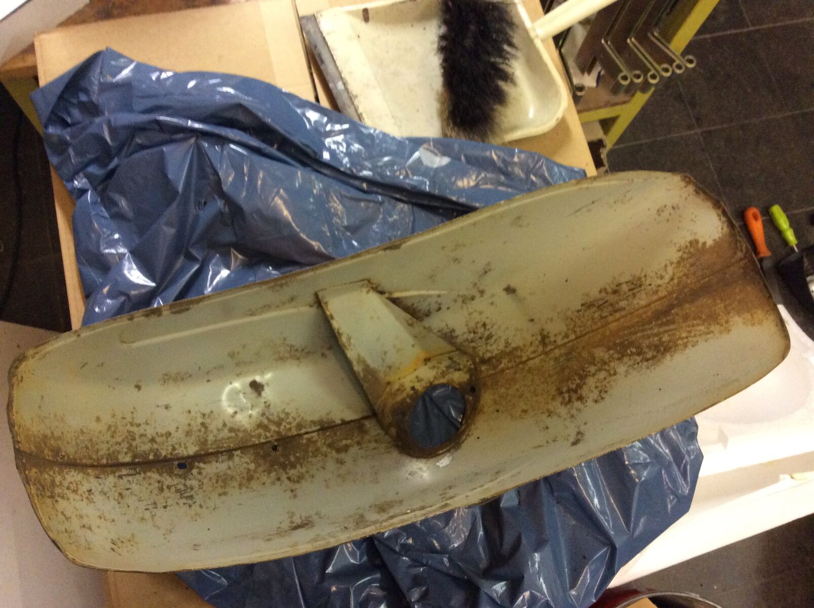

    weiter gehts:
    ein tag, ein kotflügel. unnötig zu sagen, dass auch hier beilackiert war, oder? :S

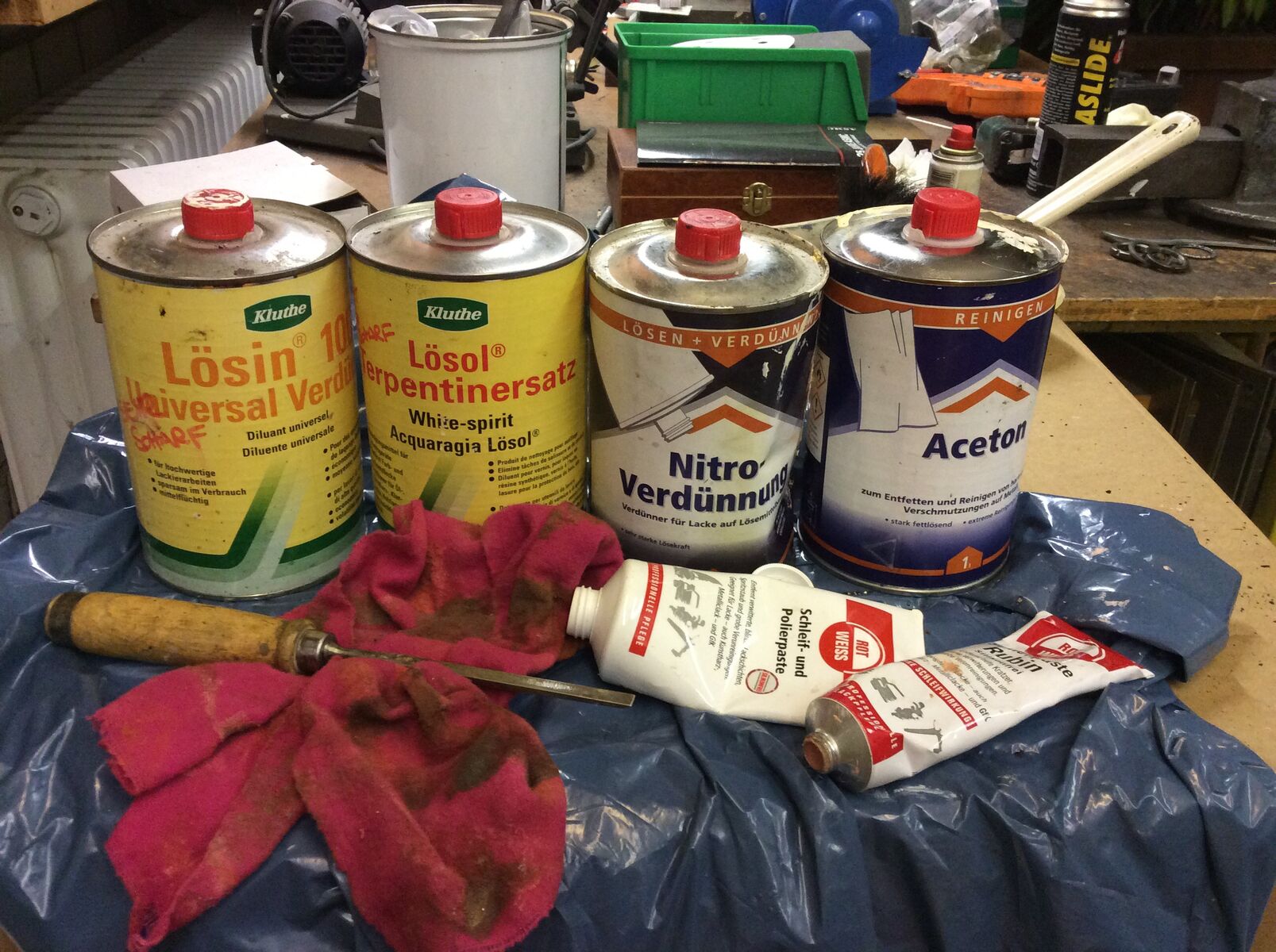

    "choose your weapons" (owatrol fehlt)

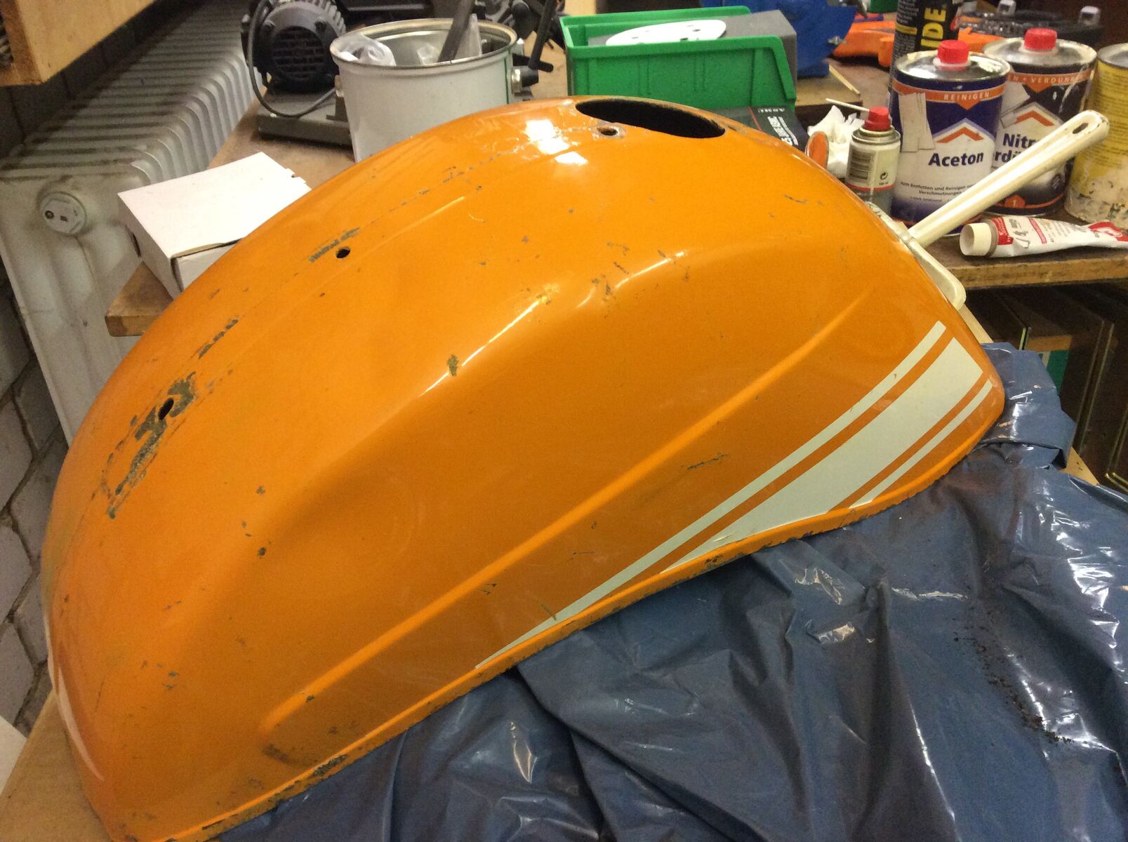

    ergebnis abends:
    bin zufrieden. muss mir noch überlegen womit ich innen konserviere. oxyblock hab ich noch, aber das ist ja lahm. hab schliesslich seit einer woche nix mehr beim ksd bestellt...
    okay, ich geb zu, den abend hab ich noch unsere beiden alten klappräder konserviert. die finden das derzeitige wetter übelst blöd
