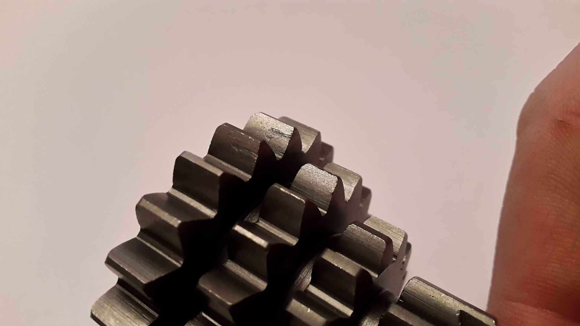

    Ne leider noch nicht.
    ich wollte sie ein mal trocken zusammen bauen bevor ich sie zum lackierer bring.
    Nicht das am ende noch irgenswass nicht passt.
    Und da der motor grade zerlegt auf dem tich liegt wird es leider noch ein bischen dauern.

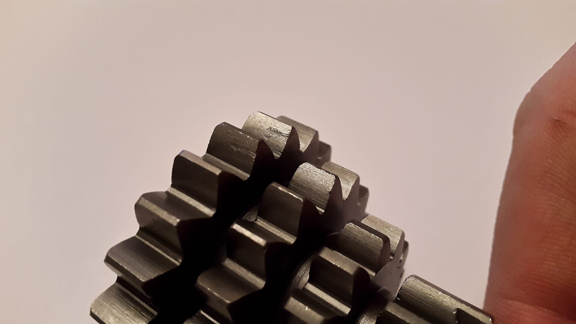

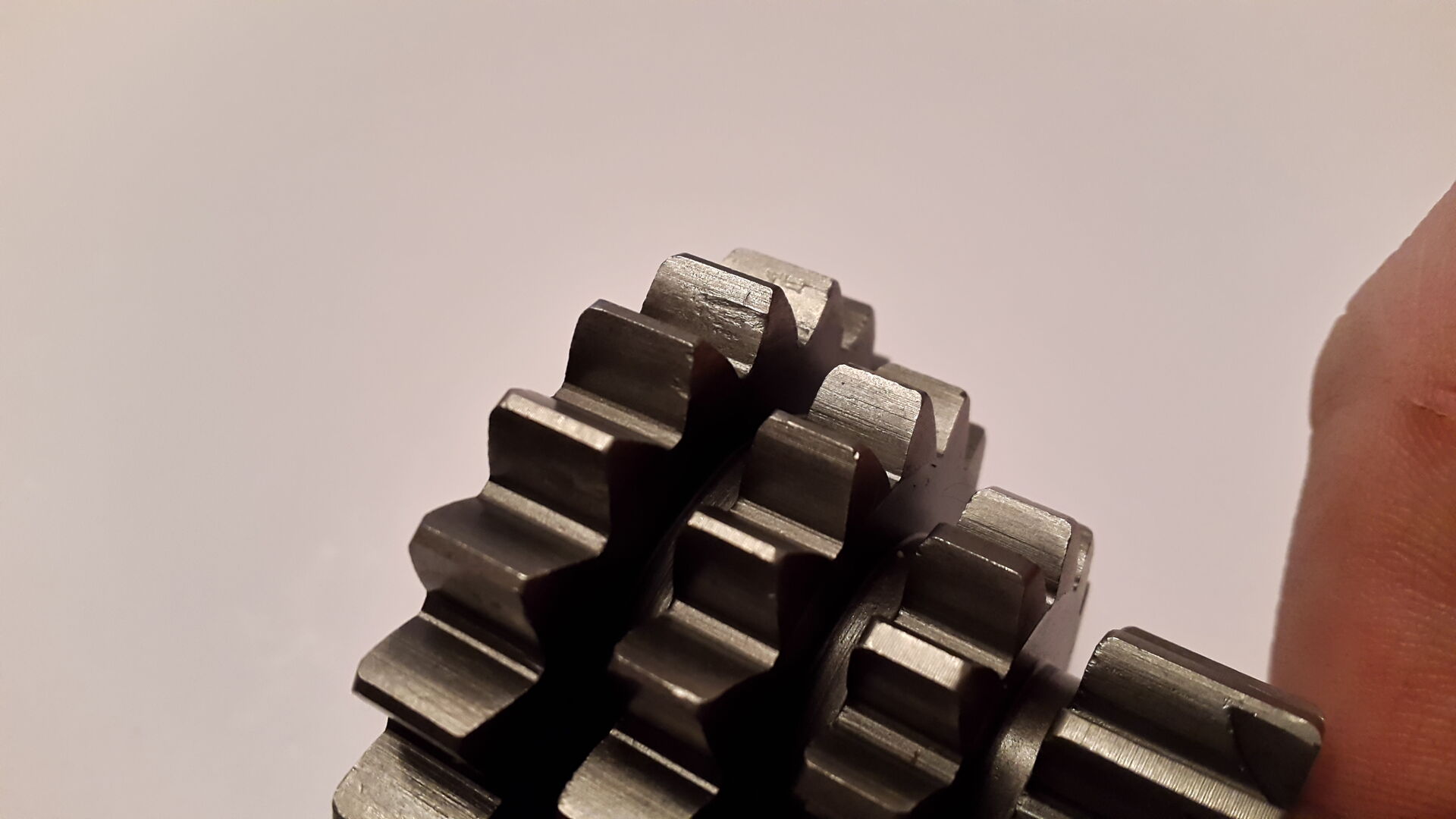

    die drt runnerwelle hab ich wieder zurück zu sip gechickt weil die Qualität einfach unterirdich war.
    die zahnflanken wahren total zerfressen.

    Dann muss sich an der Qualität echt was in den letzten 2-3 Jahren verändert/verschlechtert haben. Habe vor gut 3 Jahren eine Runner mit einfachem kurzen 4. in meine V50 geschmissen und die war und ist in Ordnung.
  • seb.d.
    Dauergast
    1,685
    13,125
    2,250
    Bensheim, Deutschland
    • February 24, 2015 at 09:36
    • #132
    ich weis ja noch nicht ob die quallität dauerhaft schlecht ist.
    aber bei der welle war wärend der produktion was nicht in ordnung.
    das hat so ausgesehen als ob was mit dem fräser oder der spahnabfur nicht gestimt hat.

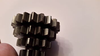

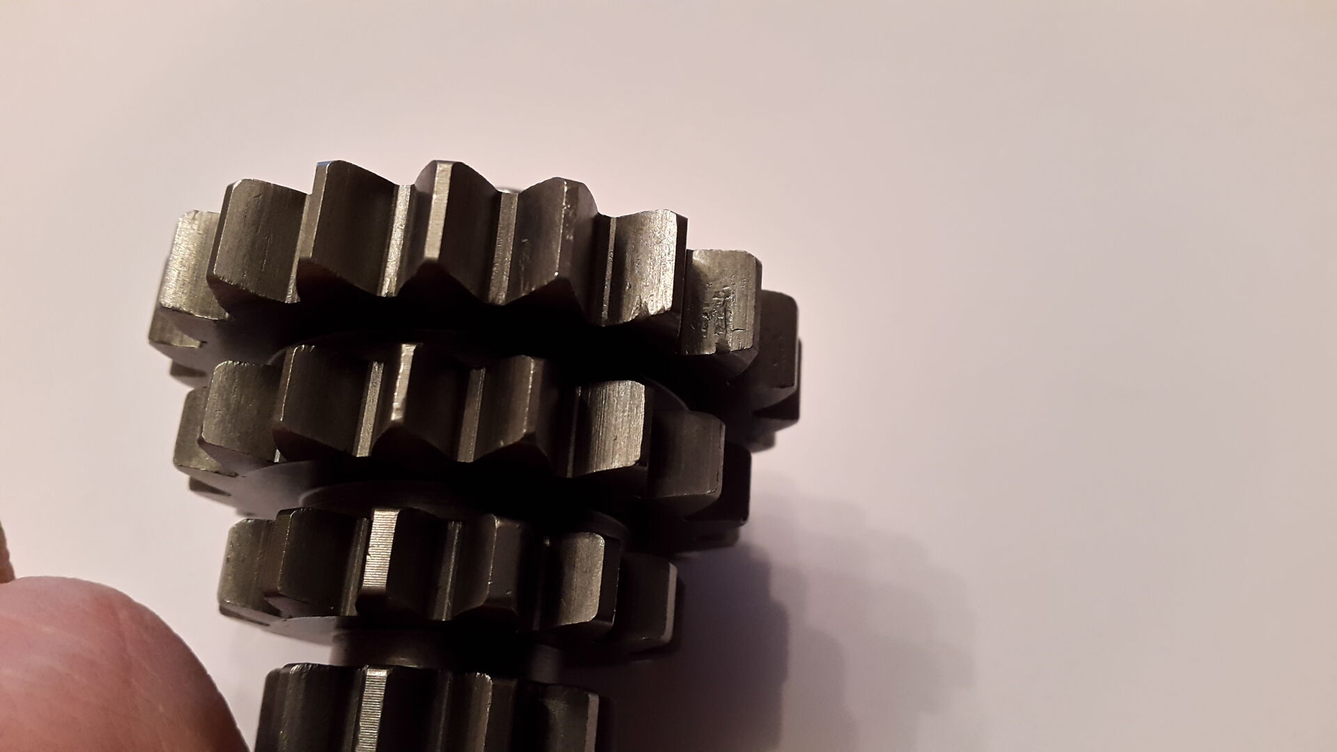

  • seb.d.
    Dauergast
    1,685
    13,125
    2,250
    • February 24, 2015 at 09:42
    • #133

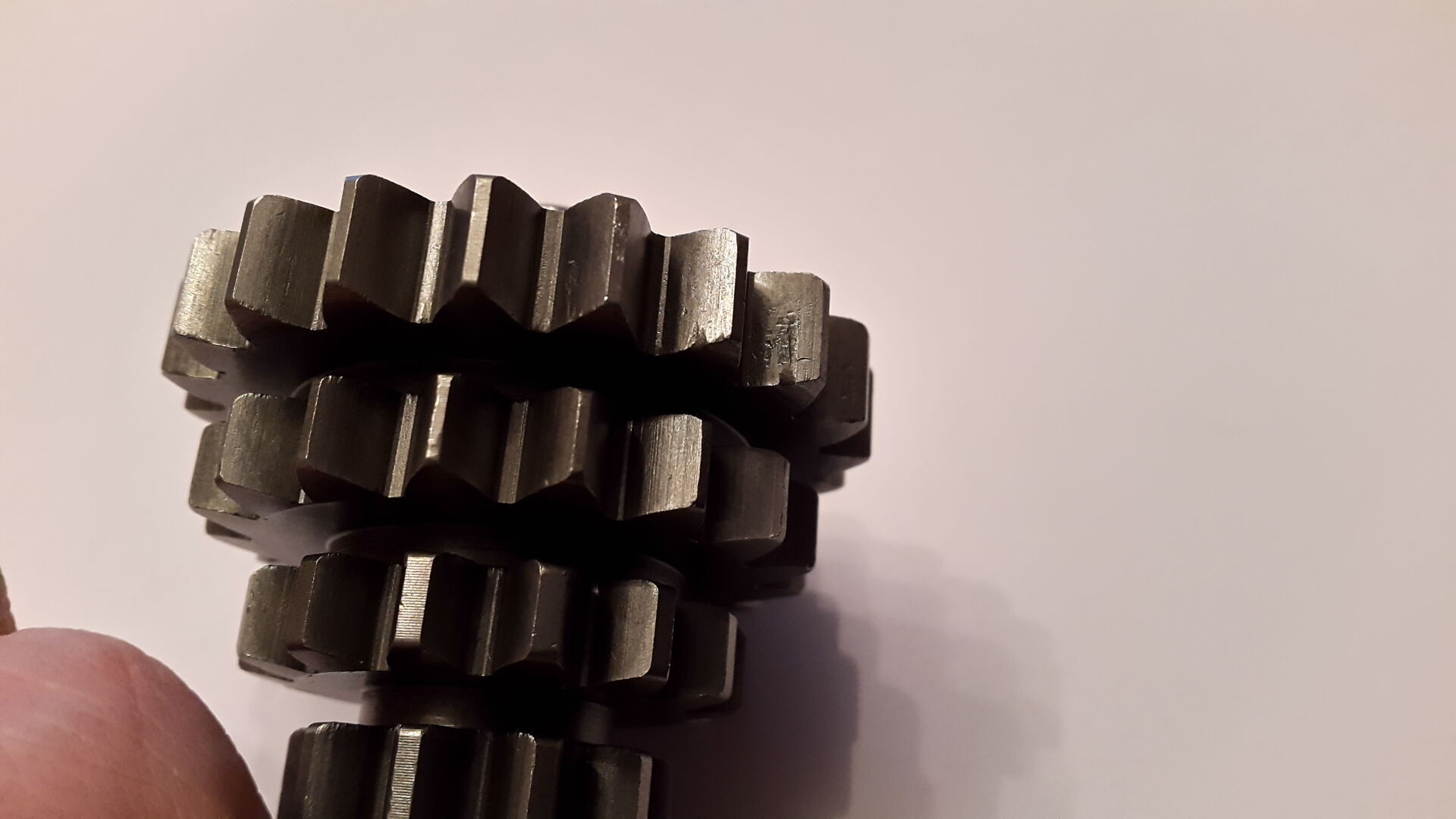

    Nur mal als kleine Auswahl.
    das sind die hamlosen.
    wenn ich das vom handy hochlade sind die bilder so klein das ich nicht sehen hann welche es sind.
    Mein V50 Winterprojekt
    Mein PK Projekt
    Einmal editiert, zuletzt von seb.d. (February 24, 2015 at 09:48)

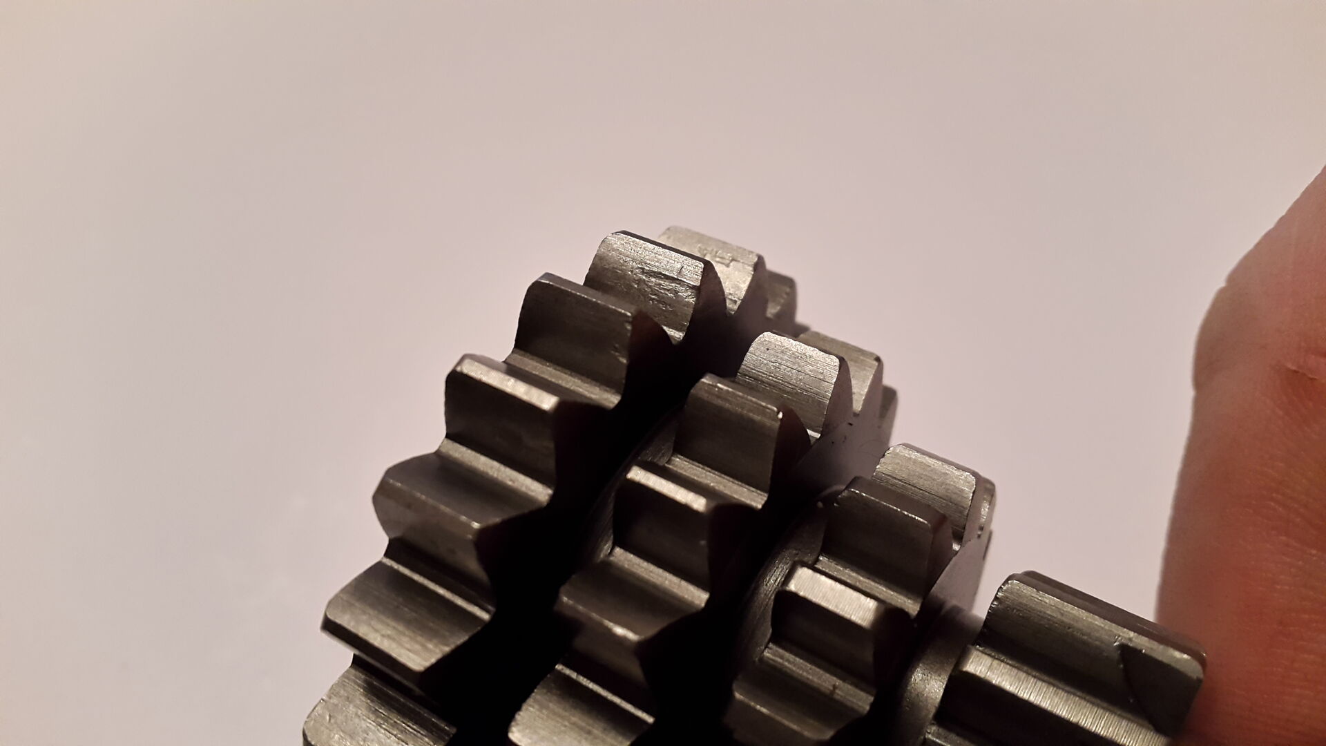

    • February 26, 2015 at 21:58
    • #135
    So die welle ist heute gekommen und geht morgen wieder zurrück.
    diesmal war es der 3te gang der total kapput war.
    das is echt zum kotzen.
    und soviel zur zusage das die welle vor versandnochbgeprüft wird.
    Entweder is dies nicht geschehen oder die der kontrolierende war ne pfeife.
    aber hey gestern bestellt und heute schon geliefert das sollte man denen doch anrechnen.
    Mein PK Projekt

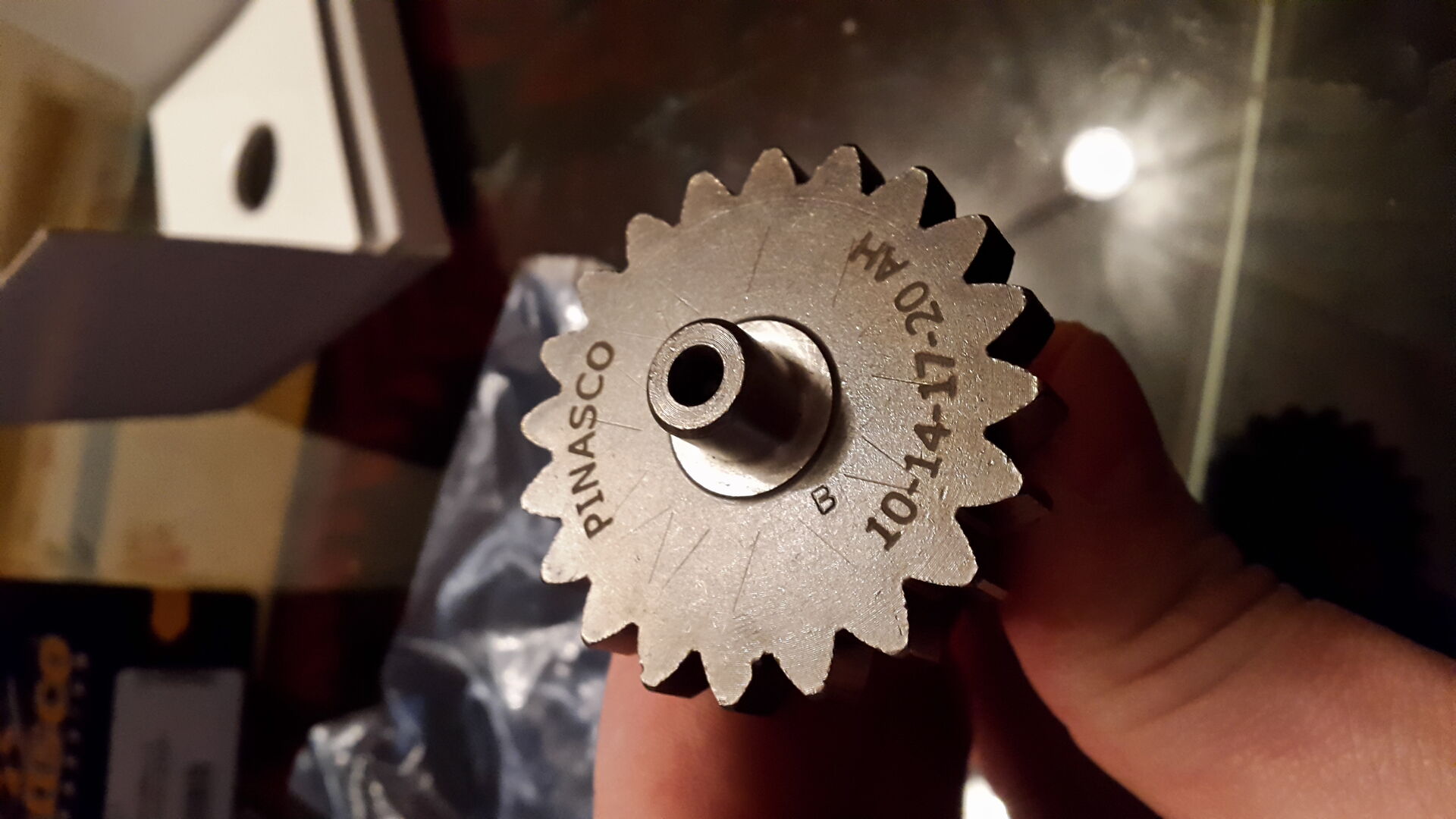

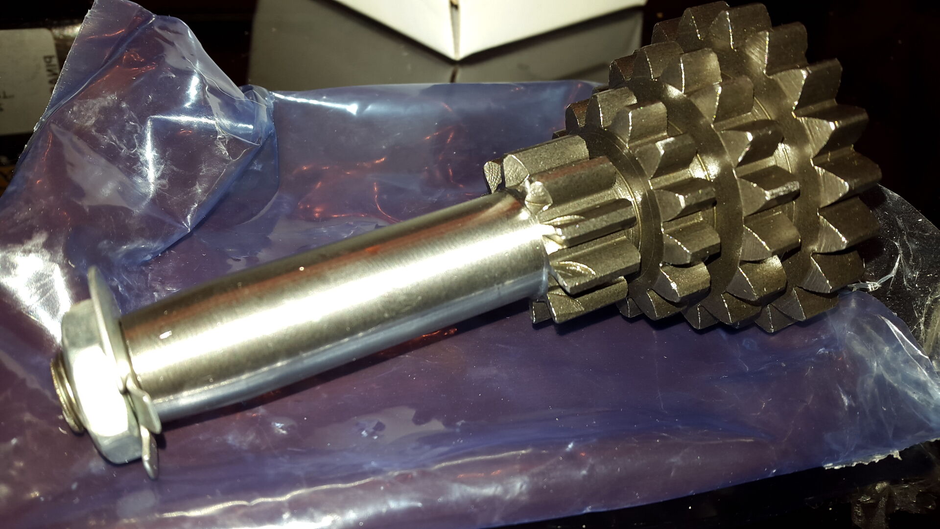

    • March 6, 2015 at 18:21
    • #136

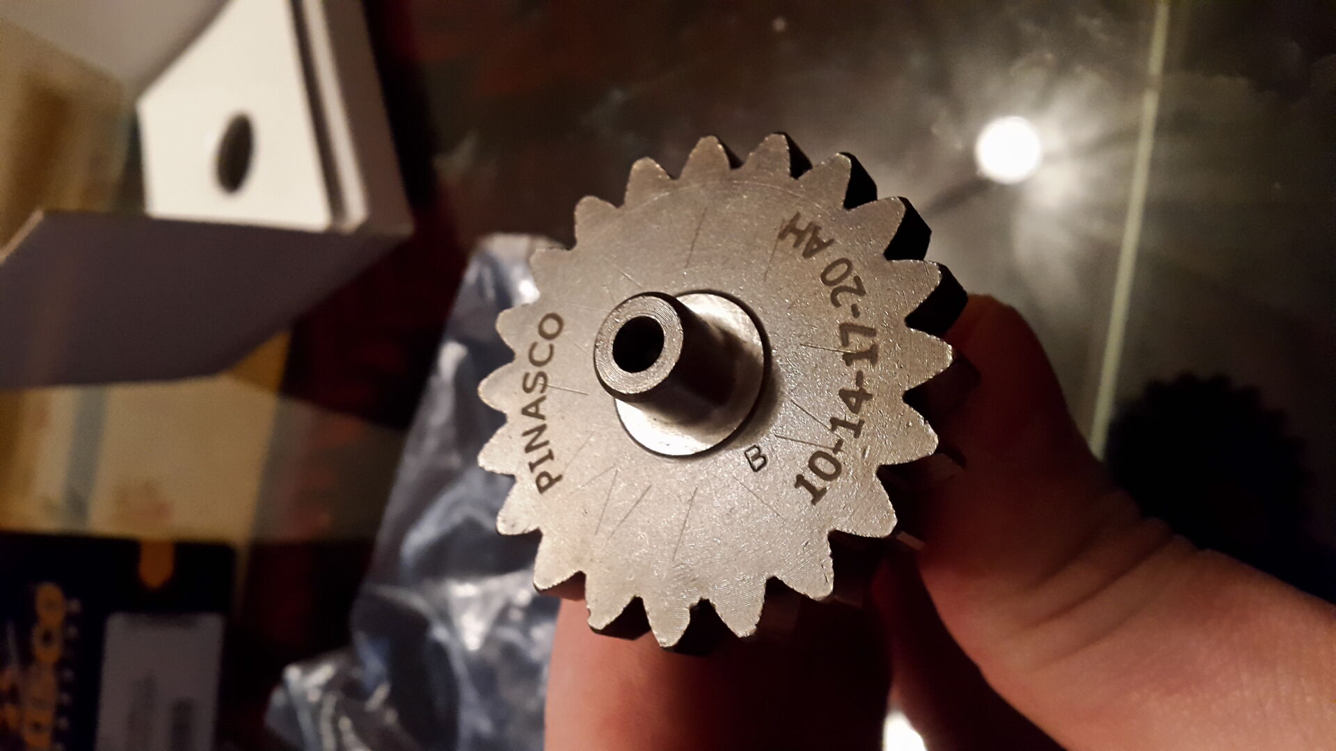

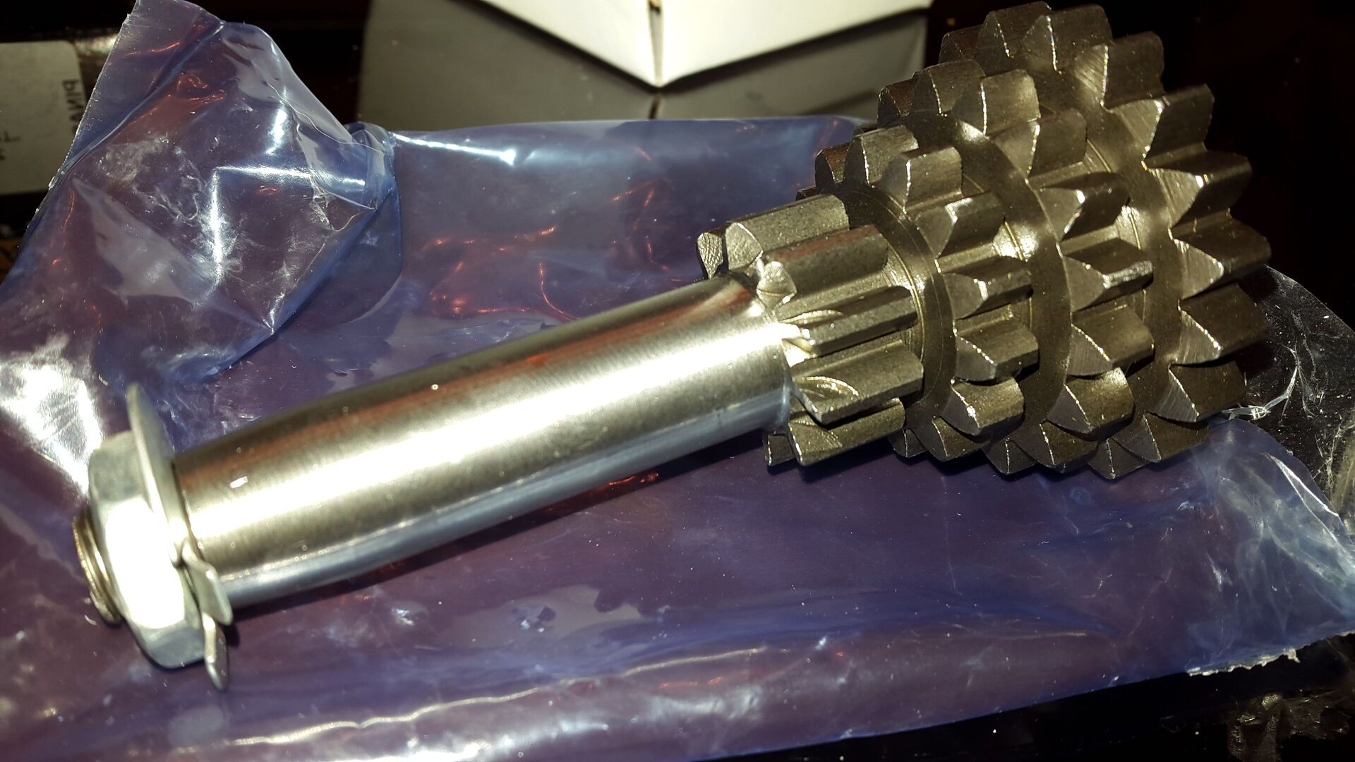

    Ich hab grade meine Pinasco nebenwelle abgeholt und werde mich jetz in die garage verziehen und den motor fertig machen.
    die par mark mehr in der anschaffung machen sich deutlich un der verarbeitungsquallität bemerkbar.
    alle zahnflanken sind in ordnung alle schön glatt.

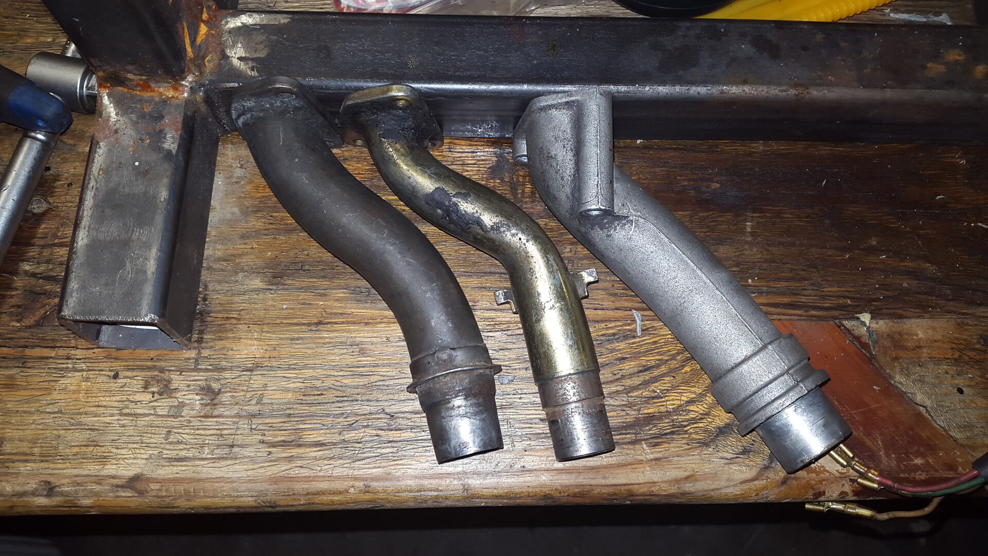

    • March 9, 2015 at 22:38
    • #139

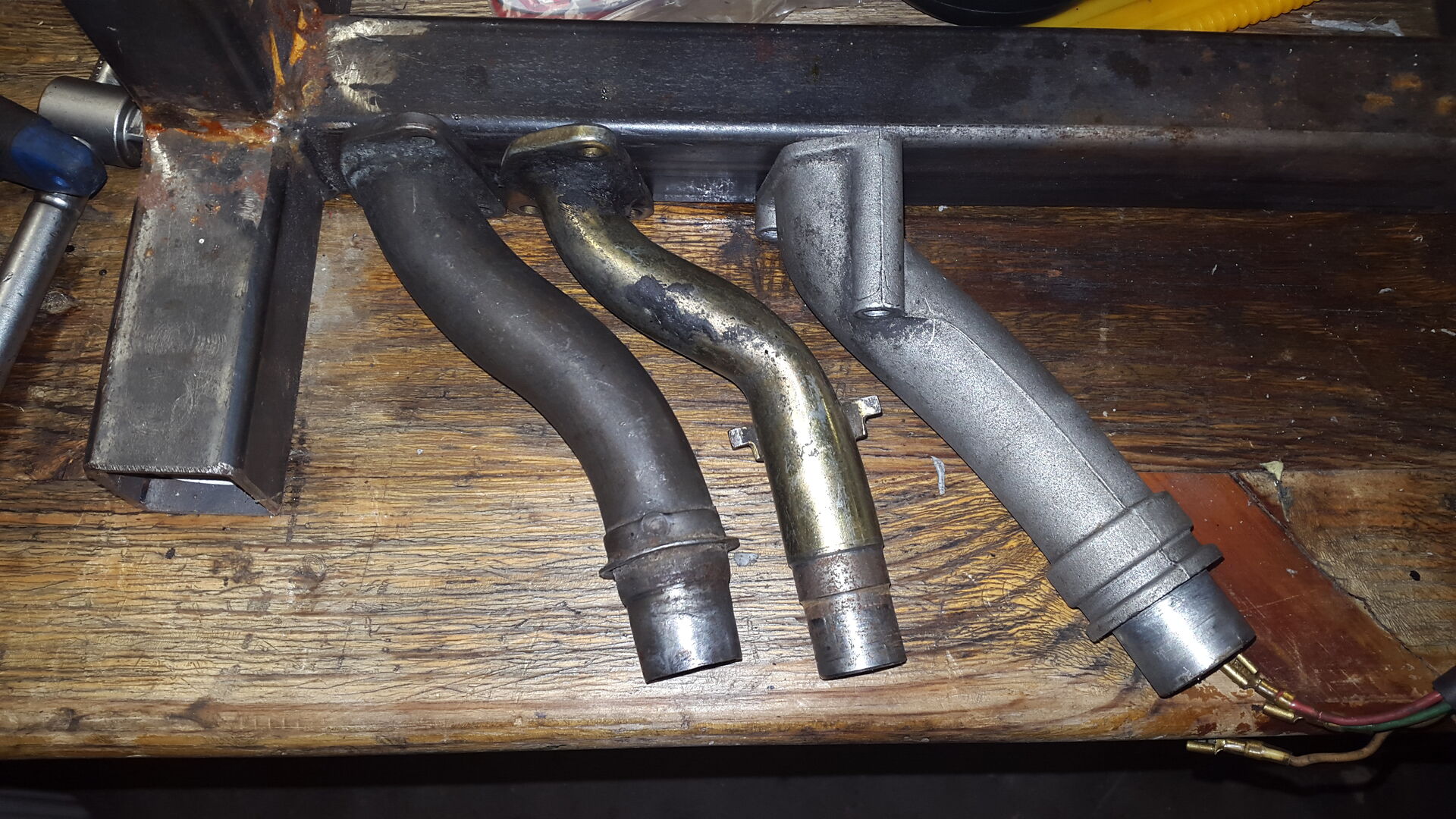

    Eingebaut ja aber noch nicht probegefahren da ich bemerkt habe das mein Ansaugstutzen einer für eine PV is.
    ich hab aber noch ein alten kapput geschliffenen stahlrüssel für den ich mir grade ein Anschlussstück drehen las.
    Ich Hab aber jetz alle teile gefunden um meine Kabelbaum fertig zu bekommen.
    Mein PK Projekt

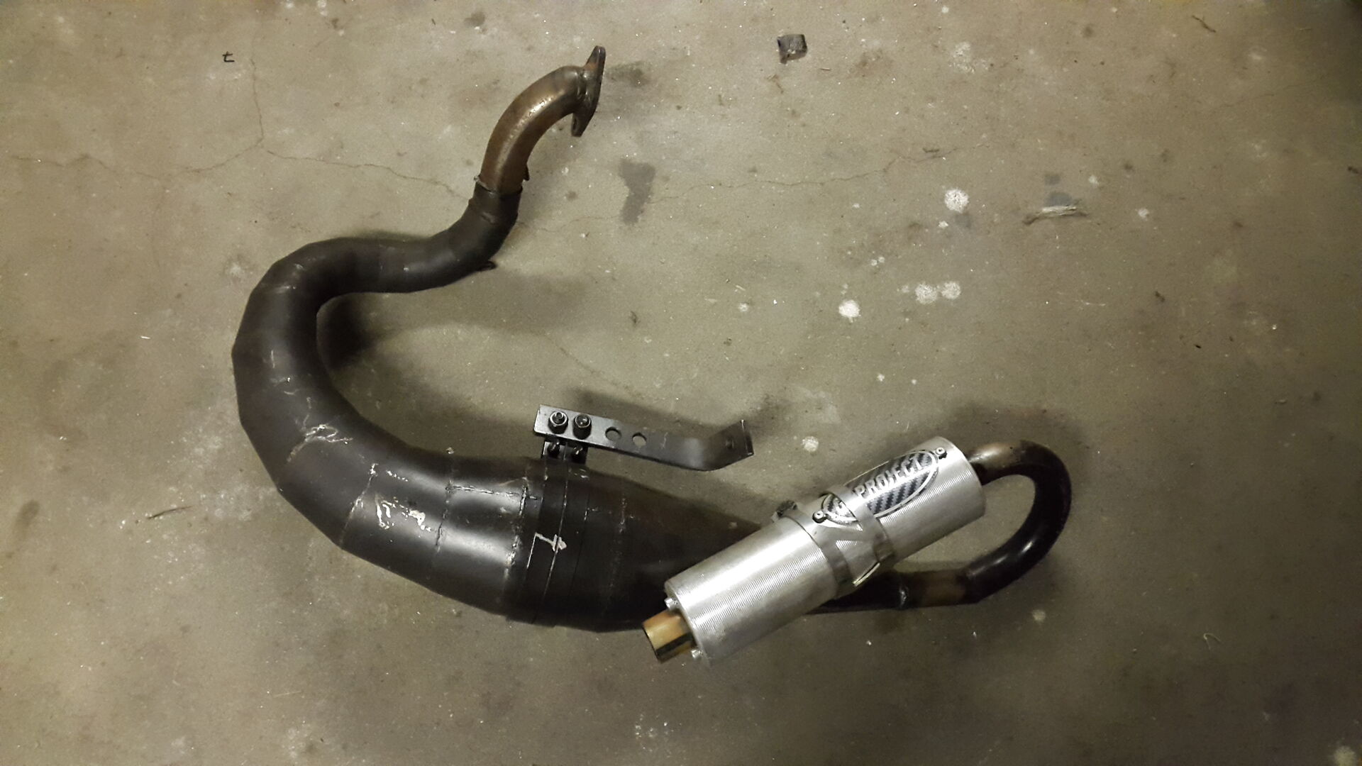

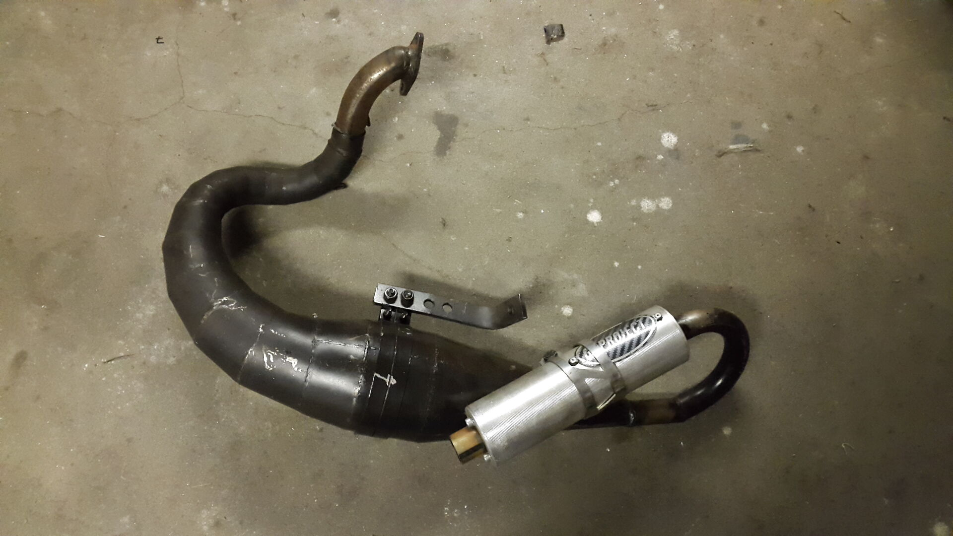

    Dafür wurde ich heute in Köln fündig und hab mir mal ein pott mitgebracht.
    Mal schauen ob ich den mit stehblech unter den Rahmen bekomme sollte ja irgendwie möglich sein.
