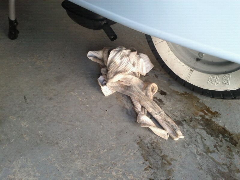

    • October 31, 2012 at 14:10
    Siehe Foto :)

    • October 31, 2012 at 14:13
    Na, an einem Seitenständer hat´s hier wohl glücklicherweise nicht gelegen. Schließt der Tankhahn überhaupt vernünftig?
