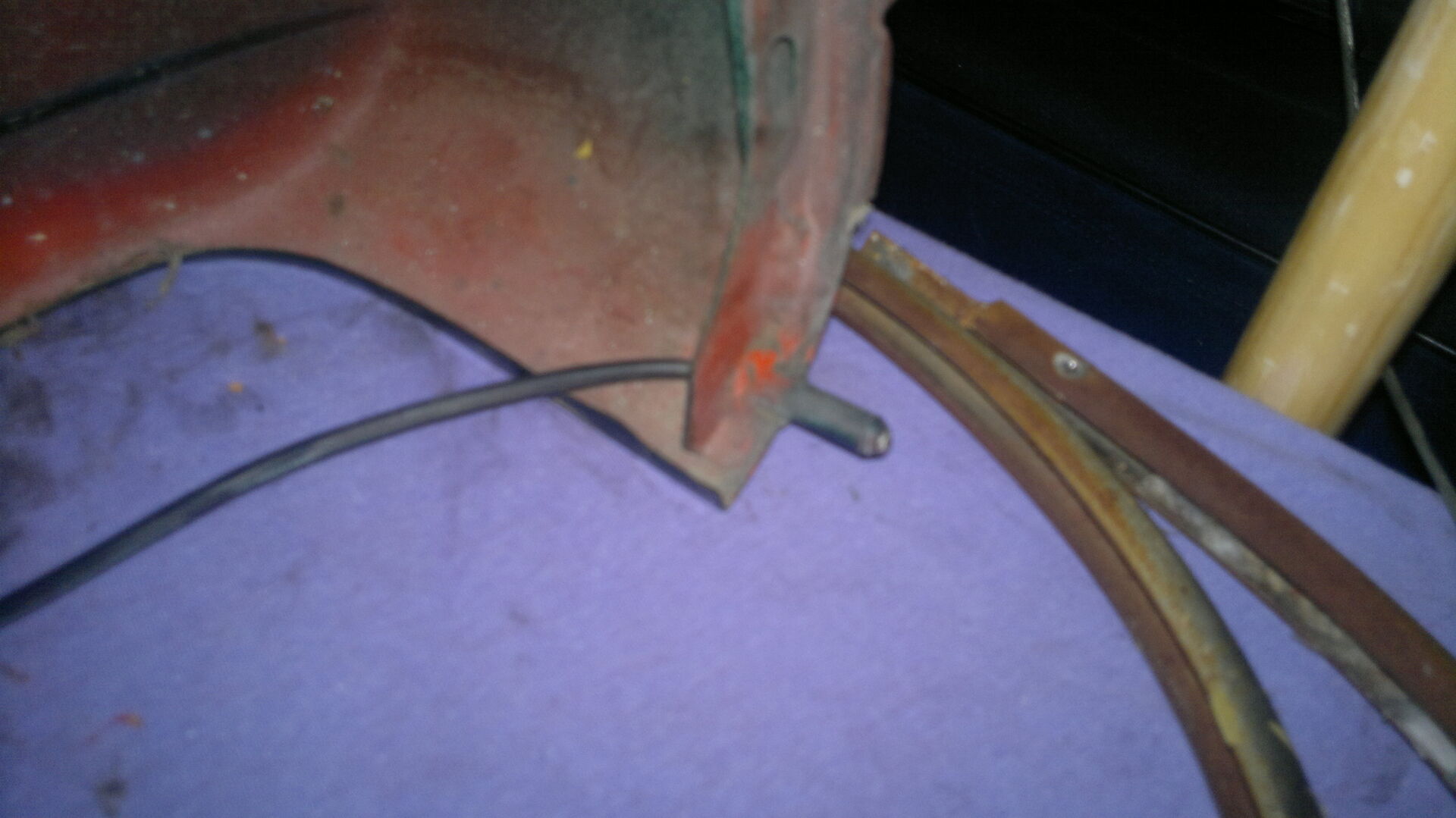

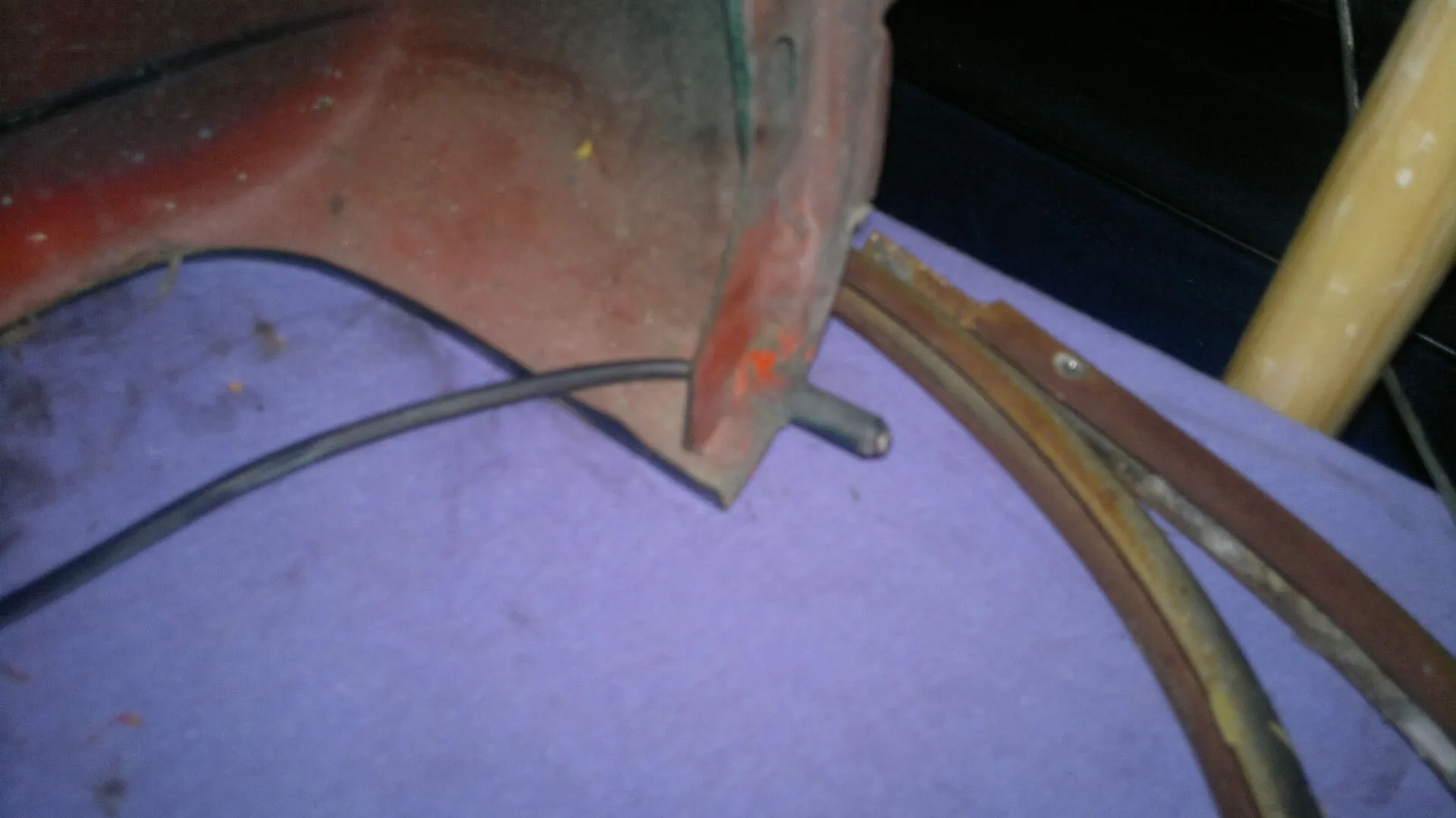

    Wie bekomme ich in den Seitenbacken das einadrige Kabel für den Blinker gewechselt? Diese führt ja vom Blinker in so einen Zapfen an der Haube. Wie ist der dort befestigt. Etwas gelötet :?:
    Er muss raus, weil er morsch ist und die Haube in ein Entlackungsbad kommt.

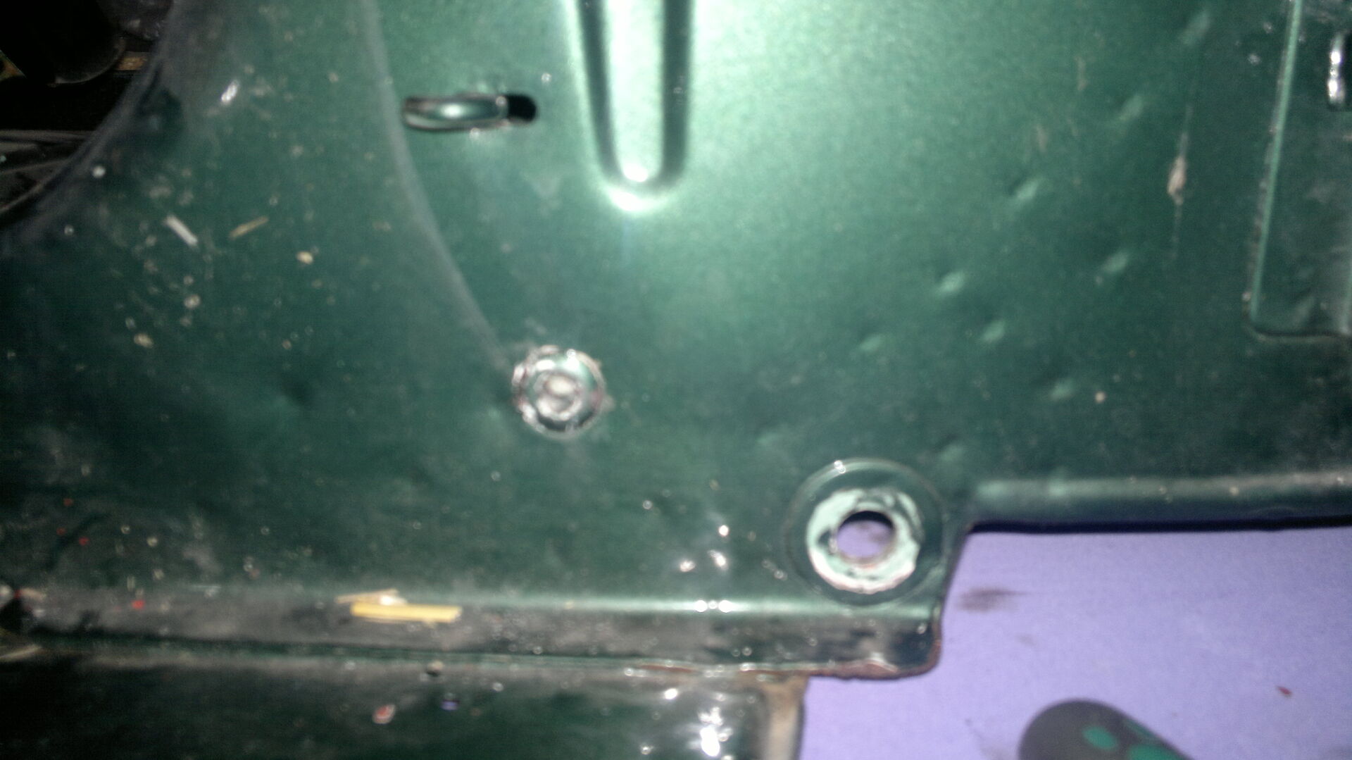

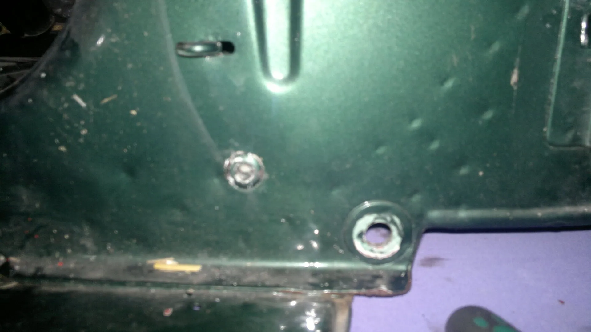

    Der Zapfen der Seitenhaube geht am Rahmen in ein Loch ähnlich einer Steckdose. Nun die Frage von innen ist an dieser Stelle der Kabelbaum ich bekomme den an der Stelle nicht ab und sehe leider nicht wie der dort festgemacht ist. Wie kann ich den Kabelbaum an dieser Stelle entfernen. Ist der gesteckt oder geschraubt :wacko: ?

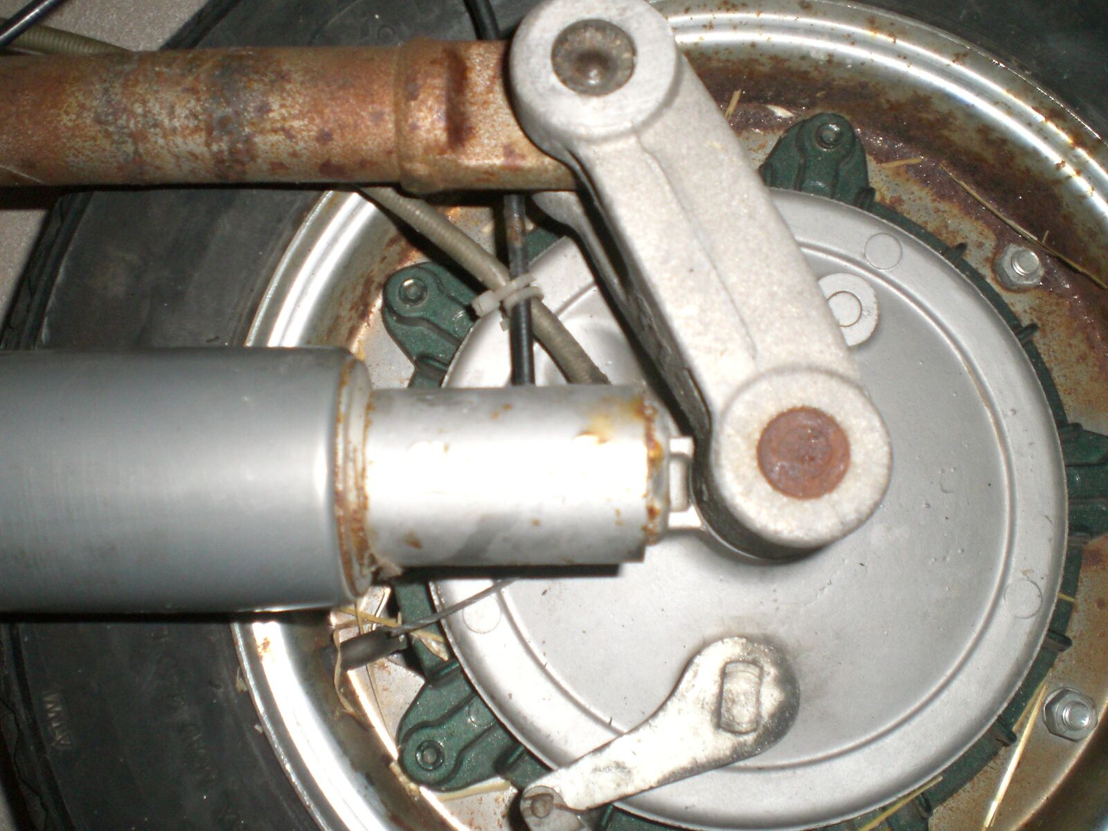

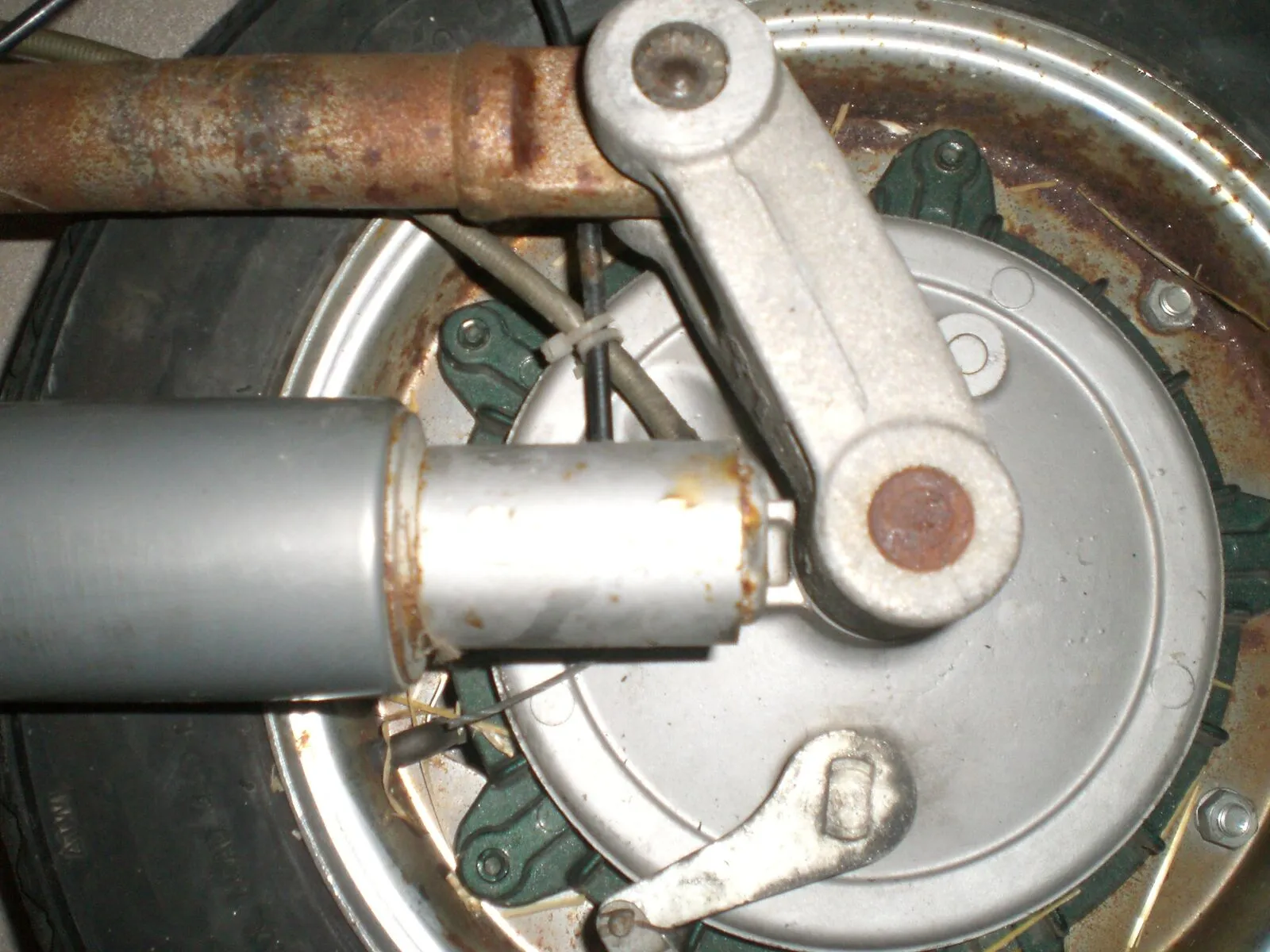

    Ich habe eine 30 Jahre alte Gabel über die ich nun schon von Pornstar gehört habe, dass die noch 30 Jahre bzw. 60 hält.
    Nun würde ich aber gerne eine Meinung dazu hören, wie es mit der Schwinge aussieht, sollte man diese überholen, wenn schon mal alles zerlegt ist?
    Da ich dies selbst nicht kann, hat wer Erfahrung was diese Arbeit kostet?
    Die Gabel ist Baujahr 1982 und ist ungefährt 29.000 km bewegt worden. Die Gummis die ich sehen konnte waren etwas porös.
    Ich habe für alles Fotots angehängt.

    Ok das Kabel aus der Seitenhaube habe ich jetzt heraus bekommen, bleiben nur die zwei anderen Fragen offen. Musste man einfach am Kopf herausziehen aus dem Röhrchen, welches an der Backe angeschweißt ist und in die Karosserie gehört. Den Rest vom Blinker abziehen ist ein Kabelschuh dran, schwupps ist es draussen.

    Von innen, also an der "Steckdose" ist der auch ein Kabelschuh. Die Steckdose ansich bekommst du nicht zerstörungsfrei heraus.
    Gruß Henrik

    Ah ok also nur abziehen?
