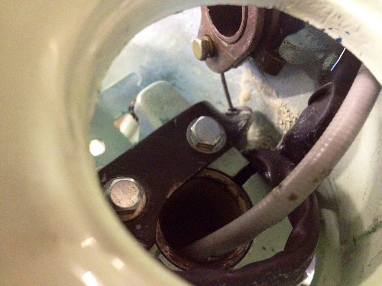

    Hi @ all!
    Ich habe mich bereits über den Einbau im Forum informiert und mich
    Danach gerichtet, jetzt hat sich folgendes Problem ergeben:
    Der Tacho drückt immer auf die Bremsleitung im Lenker.
    Auch wenn ich sie umlege in den Kabelbaum im Lenker.
    Die Vespa ist eine V50 R von 1969.
    Es scheint als wäre der Tacho hinten zu lang...
    Hat jemand vielleicht einen Tipp für mich?
    Gruss, aemkei

    Also der Tacho ist von Veglia mit einem Durchmesser von 48 mm und
    auch als Tacho für die V50 angegeben!
    Wenn der Tacho eingesetzt wird mit Halterung drückt er quasi auf den Bremszug.
    Jetzt hat mir ein Kollege gerade den Zug aus der Lenksäule rauszulegen
    Und dafür in den Kabelbaum rechts von Scheinwerfer und Gaszug
    Zu legen.
    Aber wo kann ich ihn denn dann wieder in die Lenksäule einzigen damit er unter der
    Vorderradabdeckung wieder rauskommt und nicht aussen herum läuft ?
    Sonst müsste man ja ein Loch bohren....?!

    Der Bremszug gehört in die Lenksäule. Wenn du versuchst, den irgendwie anders zu legen machst du die Sache nur unnötig kompliziert.
    Würde ich auf gar keinen Fall machen. Das passt schon so.
    Normalerweise muss dein Tacho passen, der drückt schon auch ein bisschen auf den Zug, was aber normal ist.

    Danke schonmal! Ich werde morgen mal alles ausprobieren und dann mal kurz berichten ob es klappt! Ich war mir unsicher ob der auf den Bremszug drücken darf...

    Das passt schon so, einfach einbauen. Solang du noch bremsen kannst wenn er eingebaut ist. :D

    Tacho ist drin!!! Vielen Dank nochmal, jetzt mach ich direkt noch den Auspuff und das Lenkschloss!
