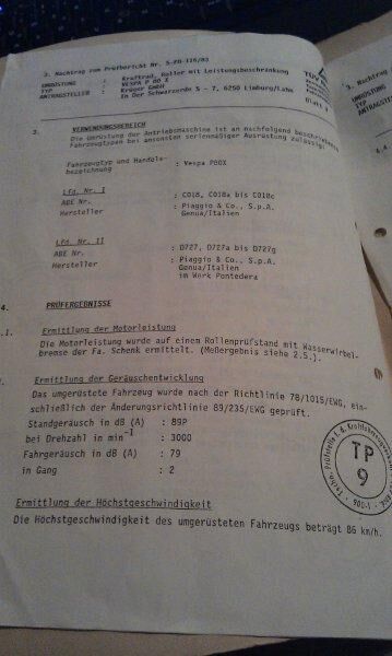

    Im DR-Gutachten stehen dann auch noch die 80 km/h drin. Nur beim Krüger-Gutachten stehen 86 !!!
    Noch nicht geprüft hab ich ob die 21 Zähne drin sind. Waren die normal oder waren es sogar nur 20 Zähne?

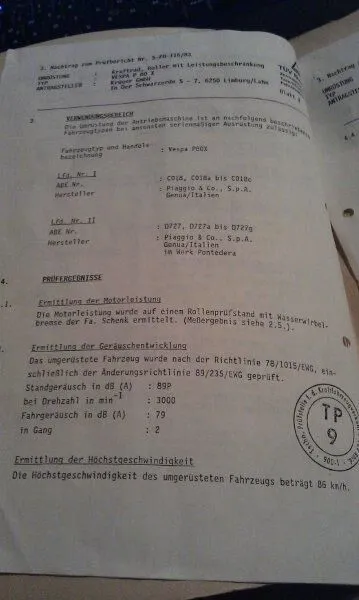

  • Im DR-Gutachten stehen dann auch noch die 80 km/h drin. Nur beim Krüger-Gutachten stehen 86 !!!
    Die 80 auf den Tacho schaff ich nicht. Trotz Drehzahljubelei.
    liebe Grüsse aus dem Schwarzwald, Werner
    Servus,
    im alten Krügergutachten steht nix von 21 Kulu.....nur 86 kmh Topspeed.
    Aber egal, es sind mehr als 125ccm und damit bist du auch bei deiner Versicherung aus der 80er(jetzt 125er) Anfänger-Klasse raus.
    Wenn du einen Scann des 86kmh-Gutachten brauchst schickt eine PM.
    Gruß Knei
