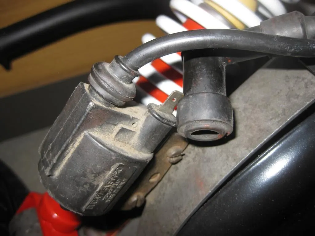

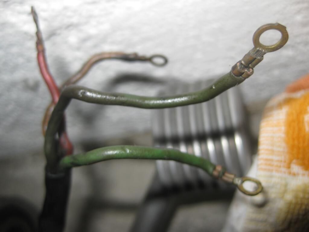

    Eigentlich ist gelb für die Blinker. Und bei V5B3T mit Blinkern müsstest du 5 Kabel haben rot,grün, gelb, blau, schwarz. Stell doch einfach mal ein Bild von der ZGP ein, dann kann sicher jemand was dazu sagen.
    Wenn die orginale ZGP drauf ist gibt es keinen Kabelbaum der die gleichen Farben hat und deine Wunschfunktionen sondern du mußt umstricken.

    • December 10, 2012 at 19:46
    hier mal zwei Bilder...

    • December 11, 2012 at 12:23
    kann es so sein:
    schwarz = masse
    grün = licht
    gelb = blinker
    rot = zündung
    da ich ja keine blinker mehr dran bauen möchte nehm ich das gelbe für die bremse?? geht das?

    • December 11, 2012 at 19:58
    Ich möchte gerne einen Kabelbaum mit Hupe, ohne Blinker, mit Rücklicht und 6V
    gelb licht
    grün hupe
    schwarz masse
    rot kill und zs
    so gehört das.
    grüße
    s.
    wenn du bremslicht willst, dann geh mit an die hupe oder das licht, musst dir aber den richtigen schalter besorgen.
    normal geht alles per kurzschluss, für dich ist es aber evtl. einfacher als auf schalter prinzip aufzubauen, geht genauso.
