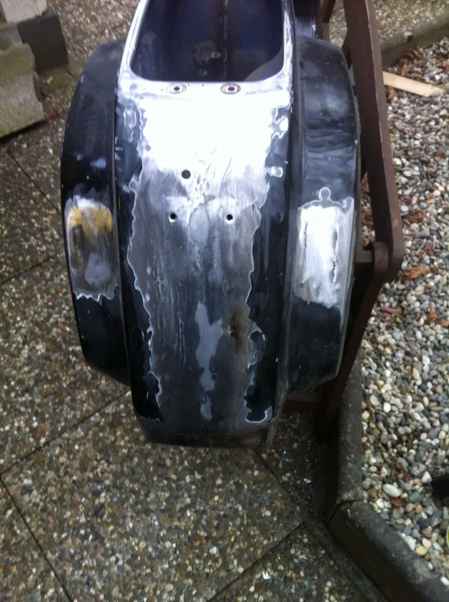

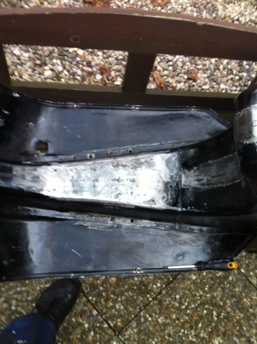

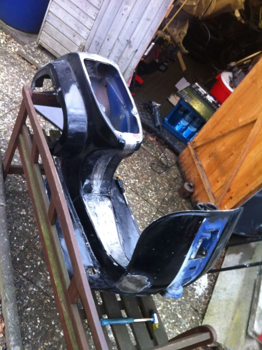

  • Durch mein neues Singleleben und der Vorlesungsfreien Zeit, habe ich wieder mehr Zeit für die 3 Vespen
    Bei der PKS bin ich nicht so viel weiter gekommen. Ich habe mich ein bisschen am verzinnen probiert, mit mässigem Erfolg, die Schweißnähte auf dem Heck sind zwar alle glatt, ist aber dennoch nicht 100% geworden.
    Durchstieg habe ich mit der Schruppscheibe entlackt und Pelox aufgetragen.
    Währenddessen habe ich 3 Paar Schlappen gewechselt dabei wäre ich fast Amok gelaufen, weil die einen sich nicht lösen wollten.
    Die PKS hat ihre K61 90/90-10 auf neue alte gepulverte Felgen aufgezogen bekommen, sehen echt schick aus
    Habe vom Oncho: auch eine neue Gabel zu nem netten Preis bekommen, zu erkennen links im Bild.

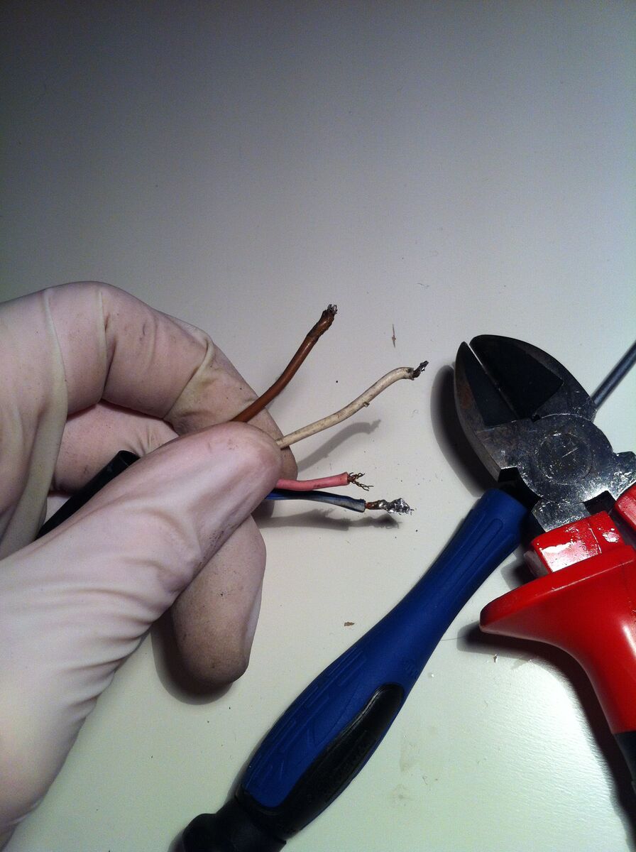

    Desweiteren bin ich eigentlich soweit mit den Elektrikvorbereitungen zu Ende:
    • Die Verkabelung der ZGP wurde vom chup4: abgenommen
    • Er hat mich auf die Idee mit einer LED als Fernlichtkontrollleuchte gebracht, also habe ich mir dafür einen Sockel gebastelt
    • Standlicht Idee verwirklicht
