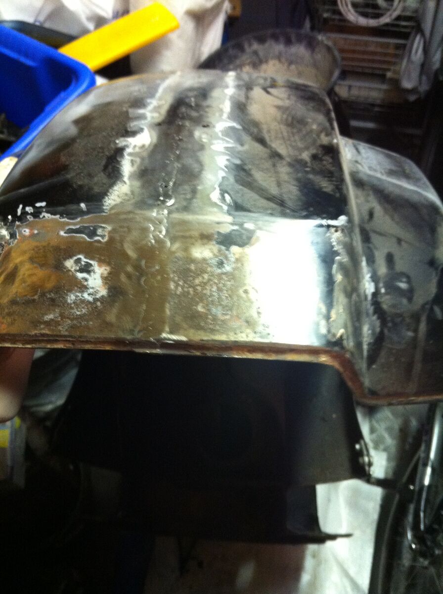

    Vorhin habe ich den Rahmen zum Basjoe gefahren, dass er mir paar Löcher Schweißt:
    • Blinker VoHi
    • Blinkerkabellöcher
    • Stoßdämpferaufnahme hinten
    • Rahmenabschluss

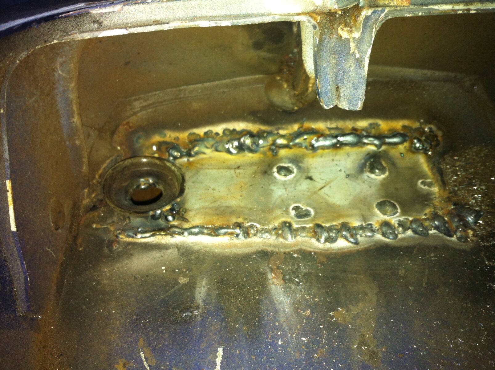

    Anbei ein paar Bilder aus der Schweißerhöhle Basjoe:
    Zugeschweißte Blinker hinten
    Spritzschutzaufnahme
    Blinkerkabeldurchführung

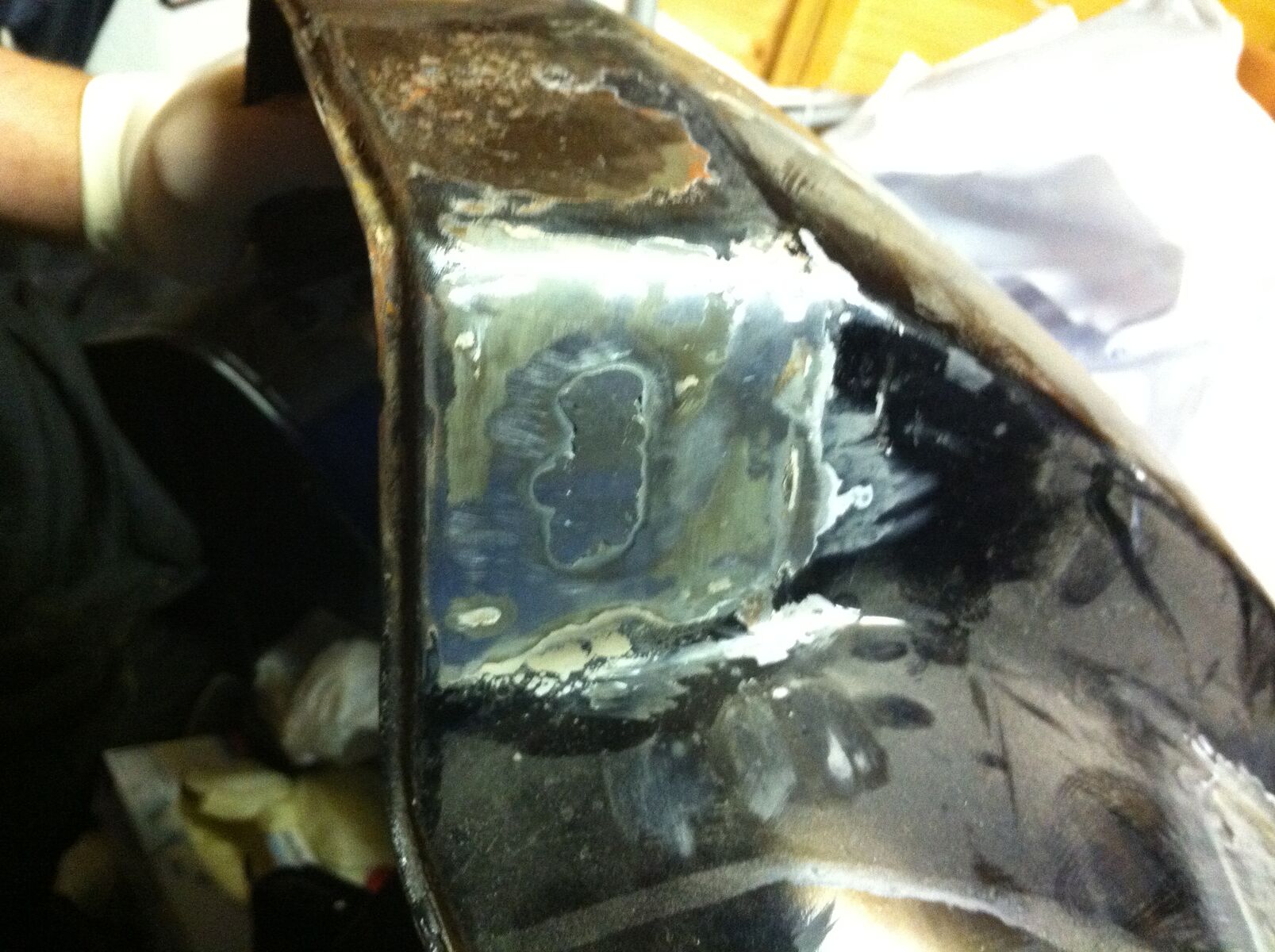

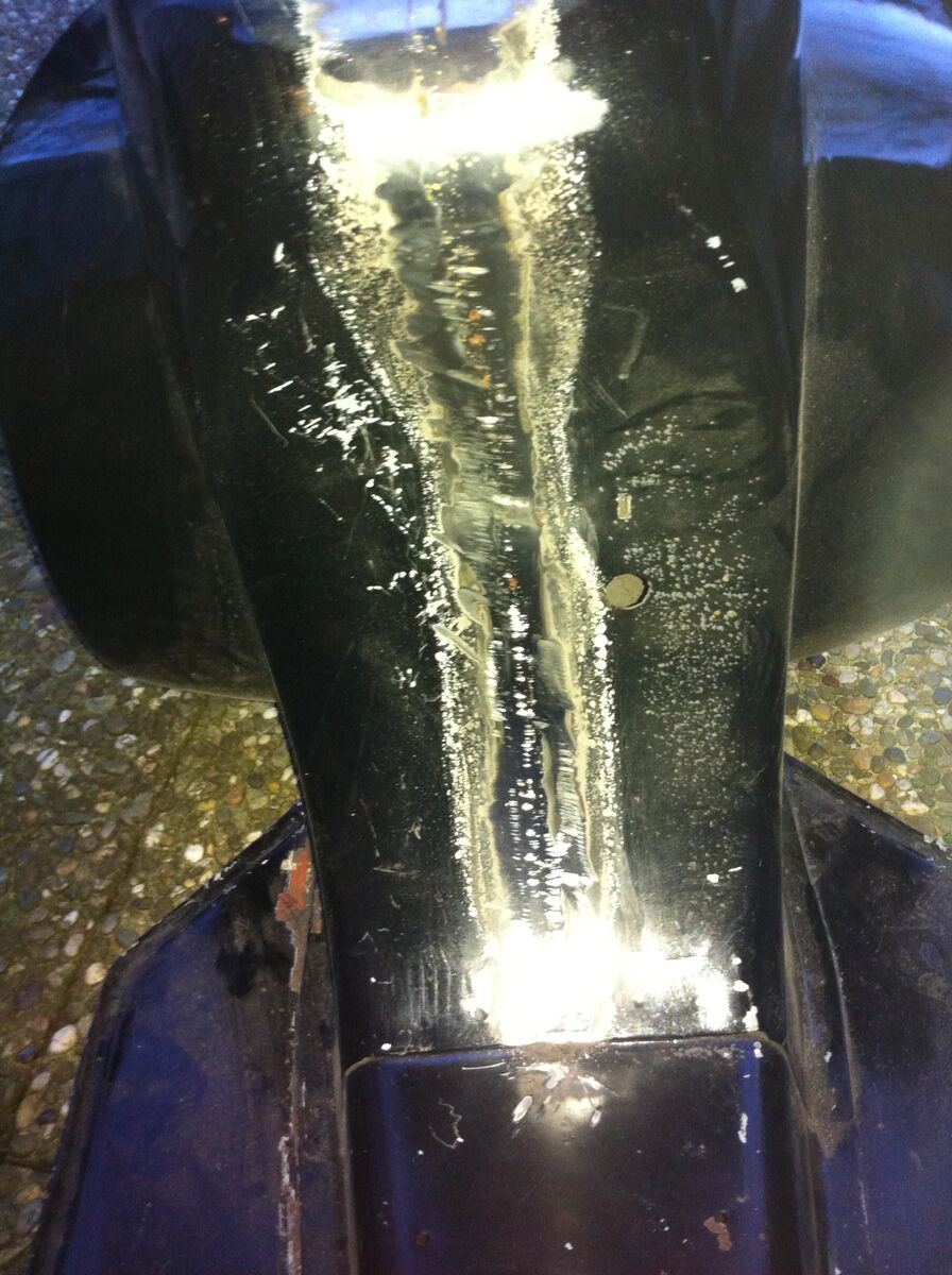

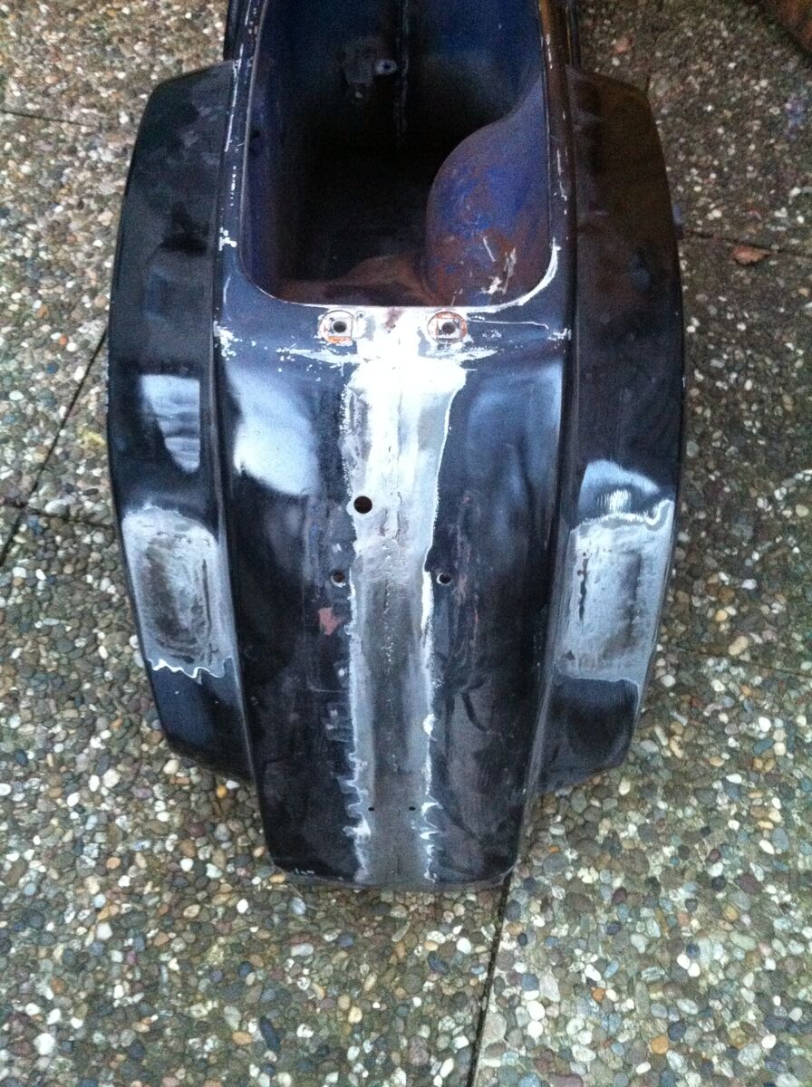

    So gestern mal ein paar Bilder gemacht für die Bildersammler!
    Und wo ehemals der Spritzschutz festgemacht wurde, wurde nichts aufgeschweißt, sondern ausgedellt.
    Klasse arbeit Basjoe:

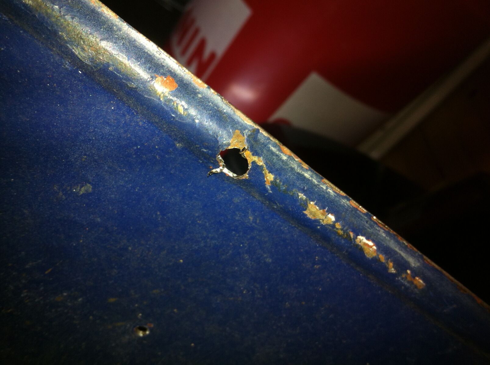

    Habe mich vorhin mal dran gemacht, die vom Vorbesitzer zugeschweißten Löcher für die Trittleisten wieder aufzubohren.
    Gesagt getan, löcher gesucht, angekörnt, 2mm Bohrer, danach 3mm Bohrer am ende noch mit einem Flachsenker die Löcher entgraten.
    Dabei habe ich anscheinen bei einem Loch zu viel Kraft aufgewendet, aus einem 3mm rundes Loch wurde ein 8mm großer Grand Canyon.

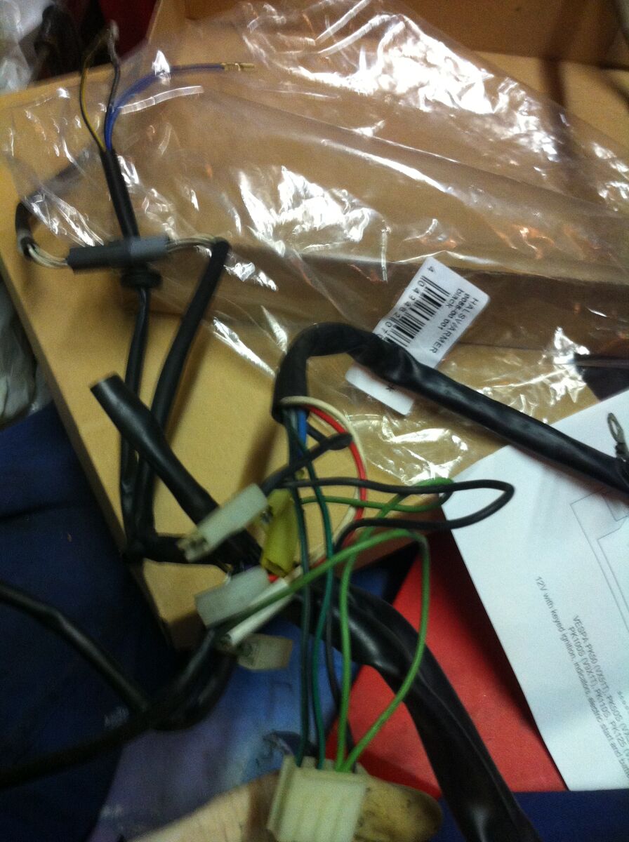

    Genervt wie ich war, habe ich mir gedacht, wende ich mich mal dem am Freitag gelieferten Kabelbaum zu, überlege so, was kommt hinten hin was vorne, als ich dann beschlossen habe, dass die Rundstecker nach vorne kommen, wollte ich mich dem Batterie/Akku-Anschluss zuwenden, ich schau und schau, :" Also Felix", sagte ich zu mir selbst "wenn das vorne ist, muss die andere Seite hinten sein." Ich hab mich nach den Akkuanschlüssen wund gesucht, bis mir dieser Stecker aufgefallen ist:
    Und was sagt das dem wissenden Vespaschrauber?

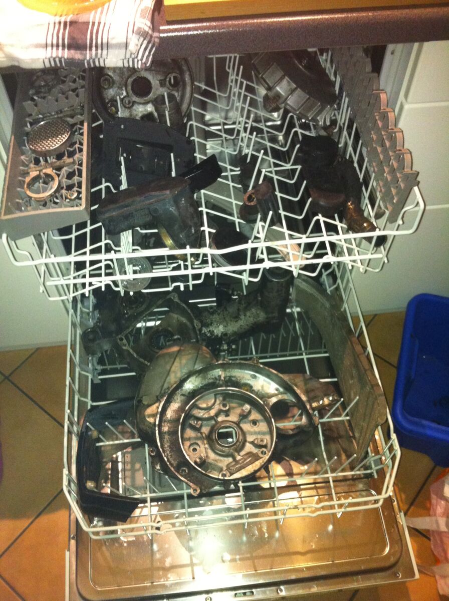

    Motorteile reinigen.
