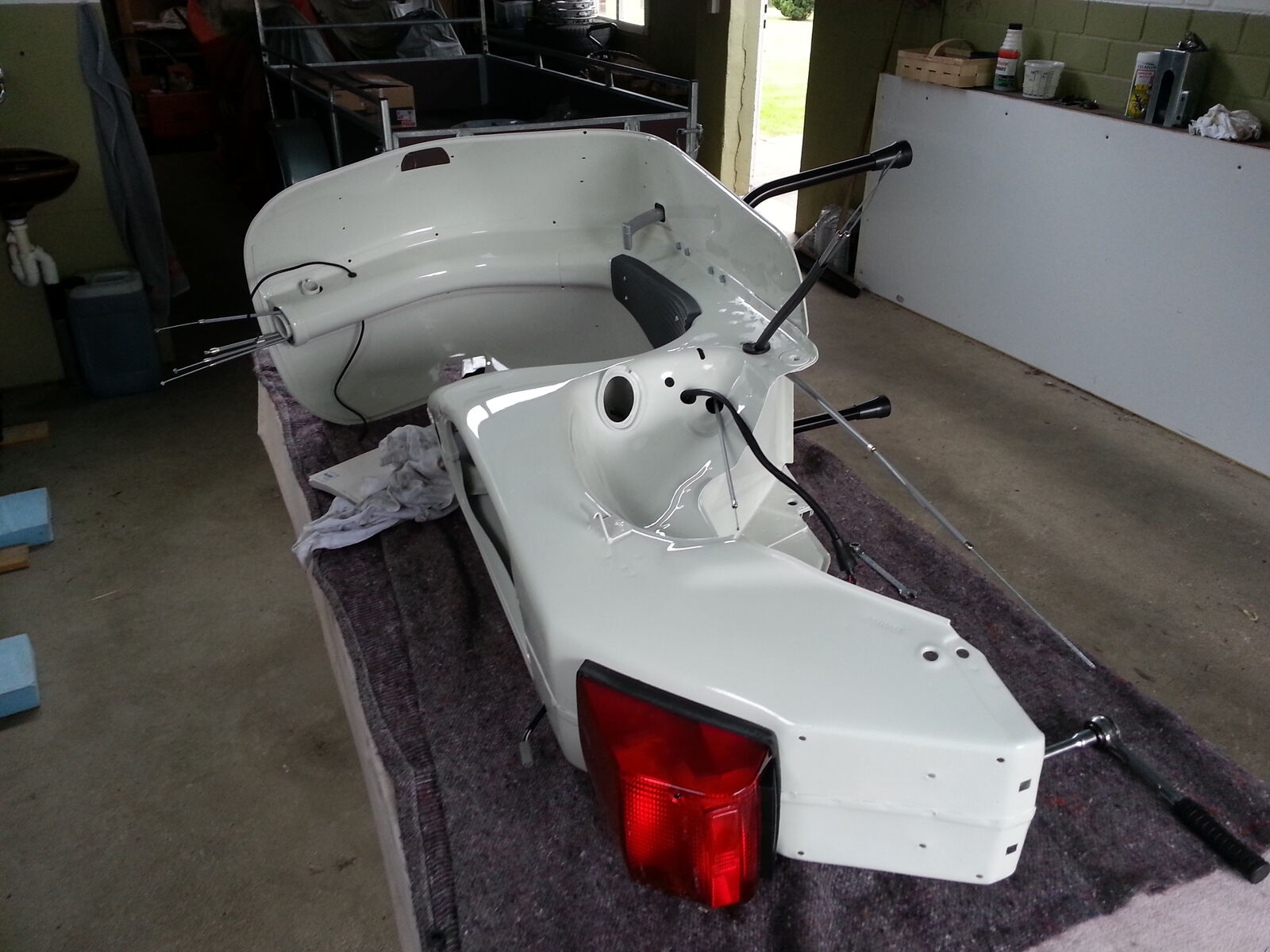

    Danke für den Tipp, ich baue jetzt aber doch den alten Rahmen wieder auf ;-). Für heute ist erstmal Schluss, am nächsten Wochenende geht's weiter.

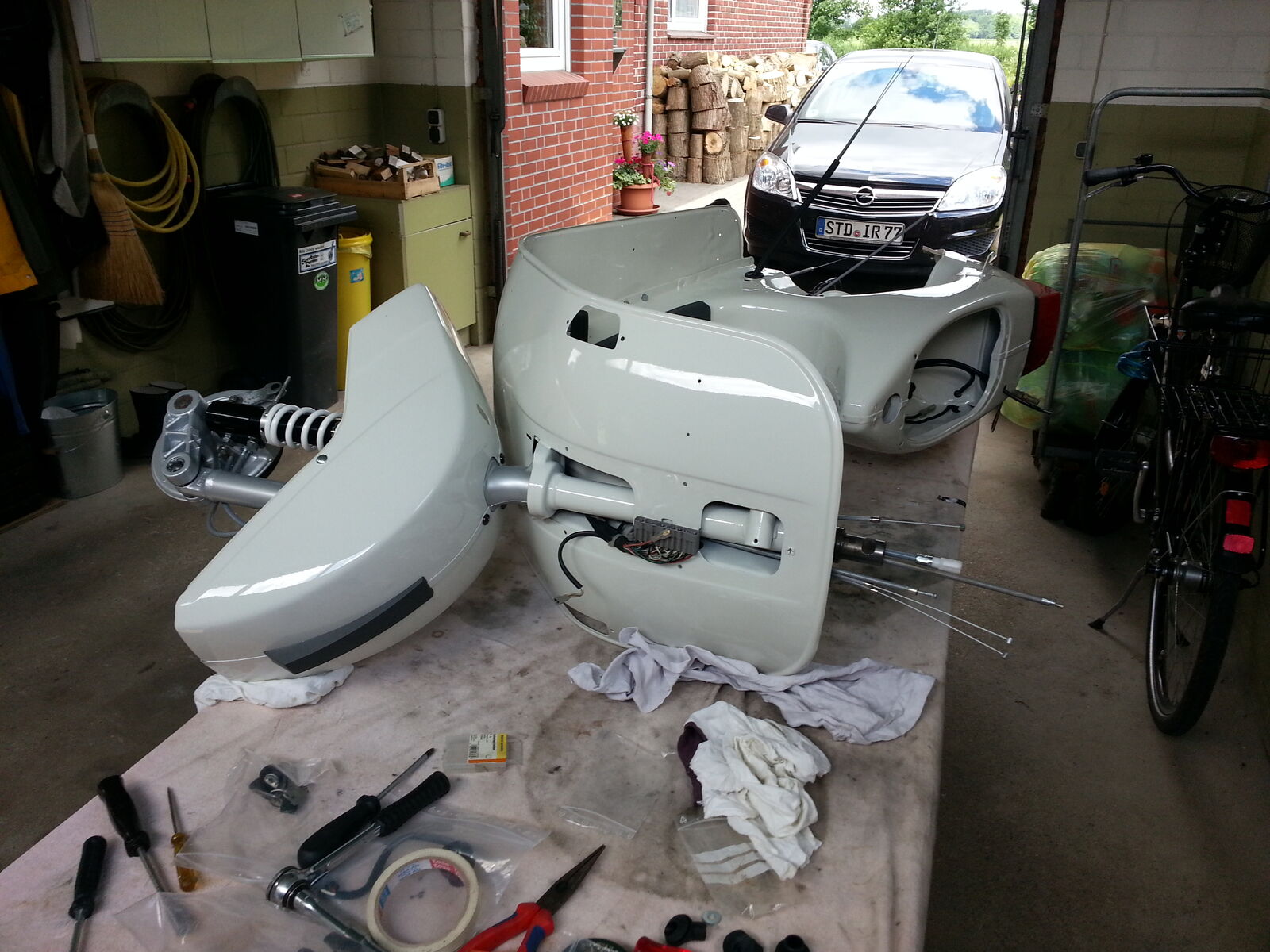

    • June 8, 2014 at 22:17
    • #83
    Ich habe heute weiter gemacht und bin fast ausgerastet. Weil mein originaler Kotflügel durchgerostet war und noch ein neuer Nachbau im Regal lag, wurde dieser lackiert. Leider musste ich heute feststellen, dass das Ding ums verrecken nicht die Form von dem Original annimmt. Kurze Rede langer Sinn, ich brauche noch einen originalen Kotflügel der dann noch in der Farbe der Vespa lackiert werden muss. Mein Zeitplan verschiebt sich also leider wieder nach rechts.

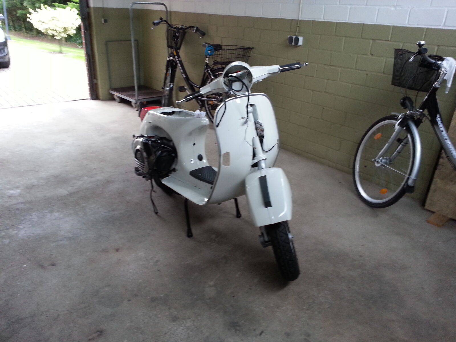

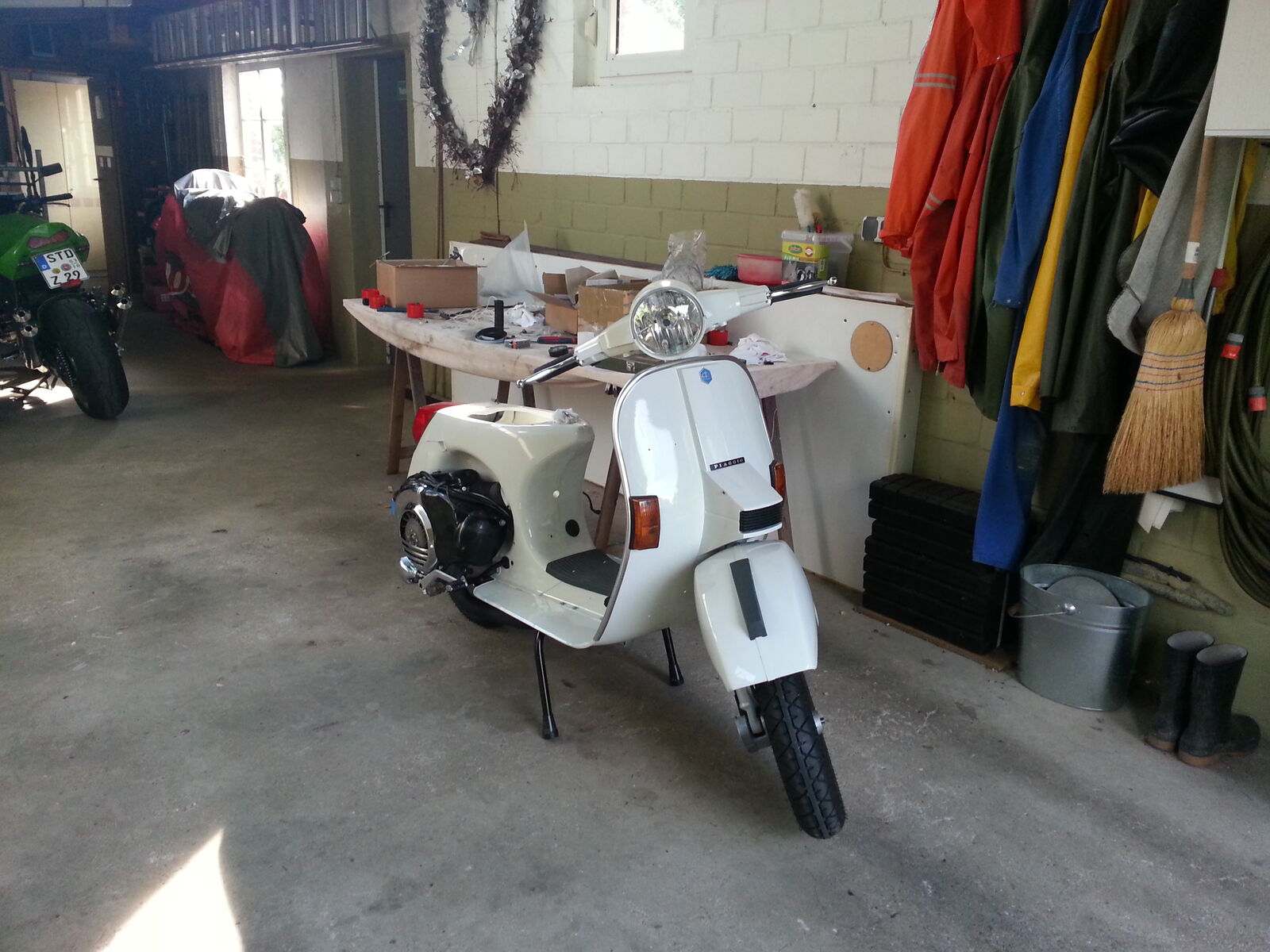

    • June 25, 2014 at 12:40
    • #84

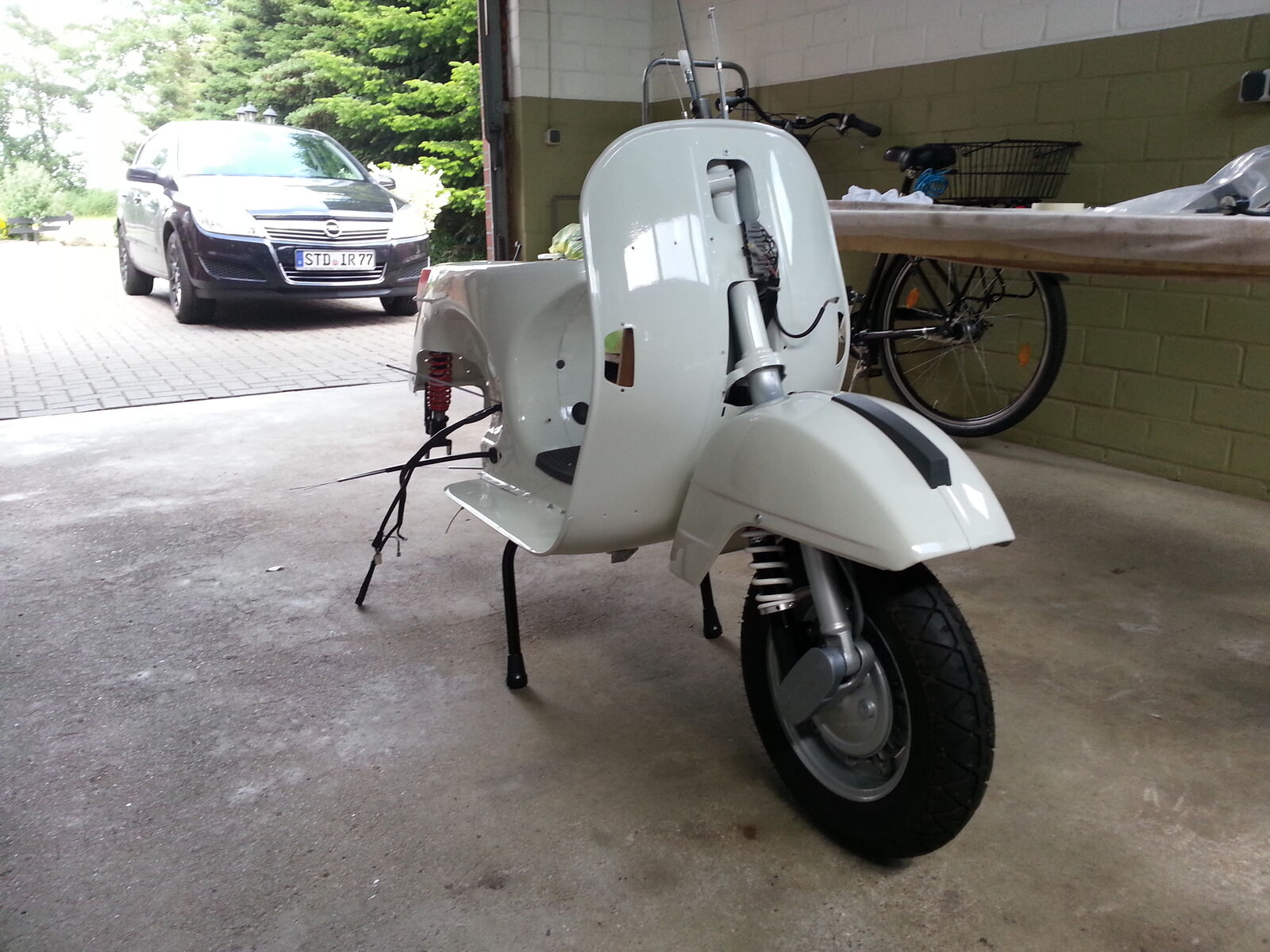

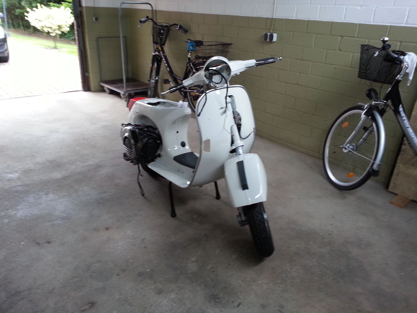

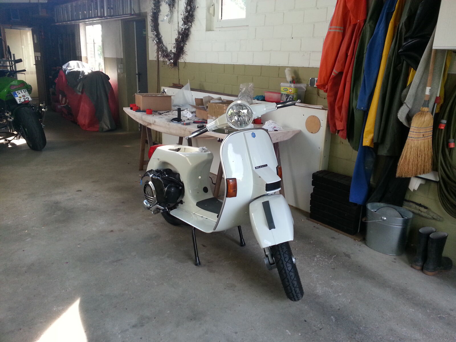

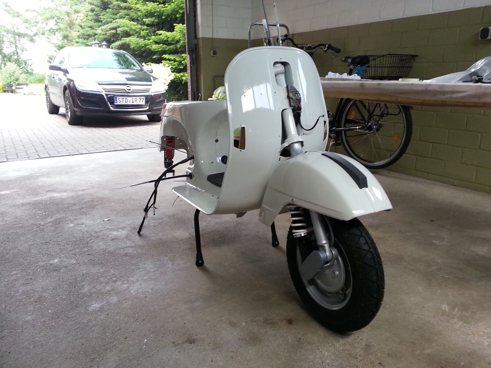

    Und weiter ging es am 14 und 15.6. Mittlerweile ist auch der Motor drin. Ich habe anscheinend den am schlechtesten sitzenden Sip Road aller Zeiten bekommen, der wollte gar nicht so richtig passen. Jetzt sitzt er aber und sie hat auch schon einen kurzen Idle Run hinter sich.
    Gruß Henrik

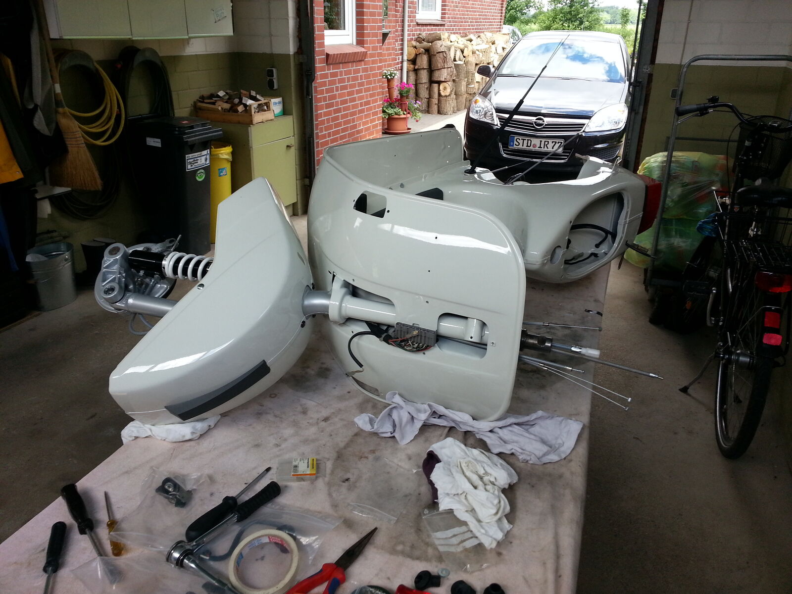

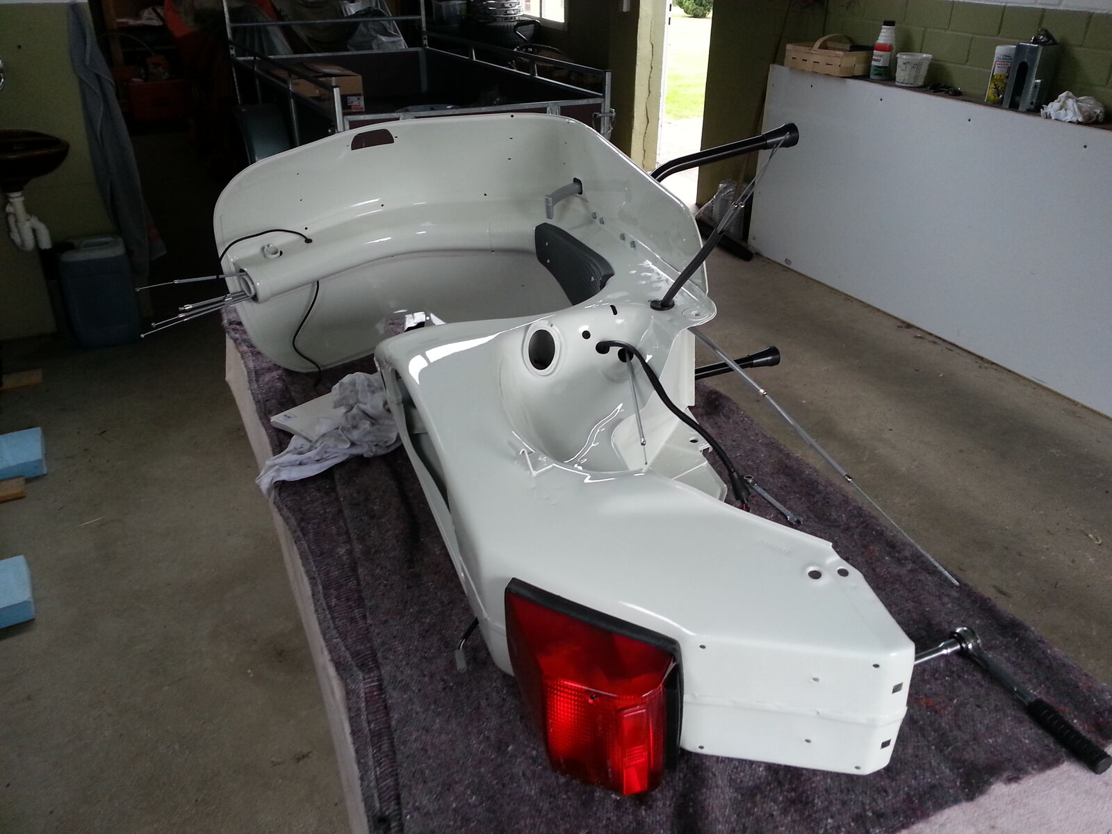

    Na mal sehen wie sich meiner schlägt, so verspannt wie der ist. Auf jeden Fall habe ich gestern mal weiter gemacht. Sind Bitubo Federbeine eigentlich steinhart oder habe ich irgendetwas verrissen? Ich habe die Feder halb vorgespannt und das Teil ist hart wie Stein!

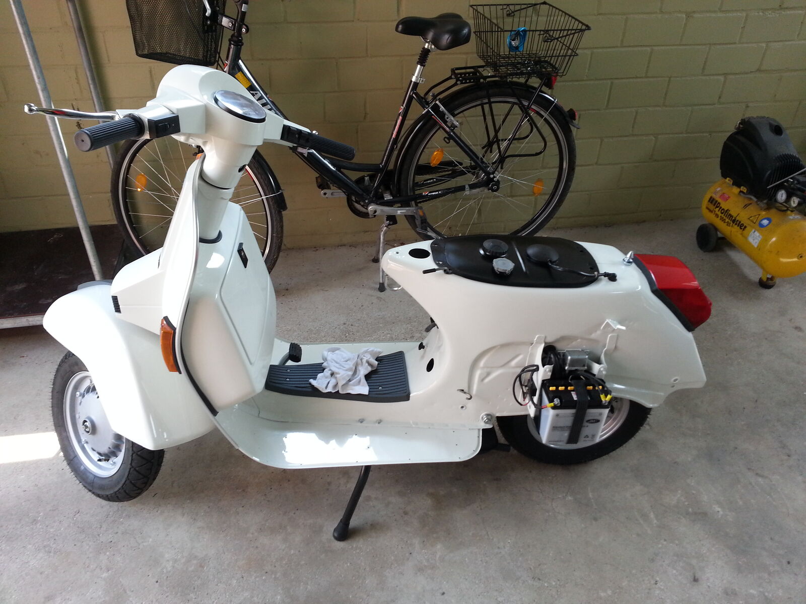

    Und weiter geht die wilde Fahrt.

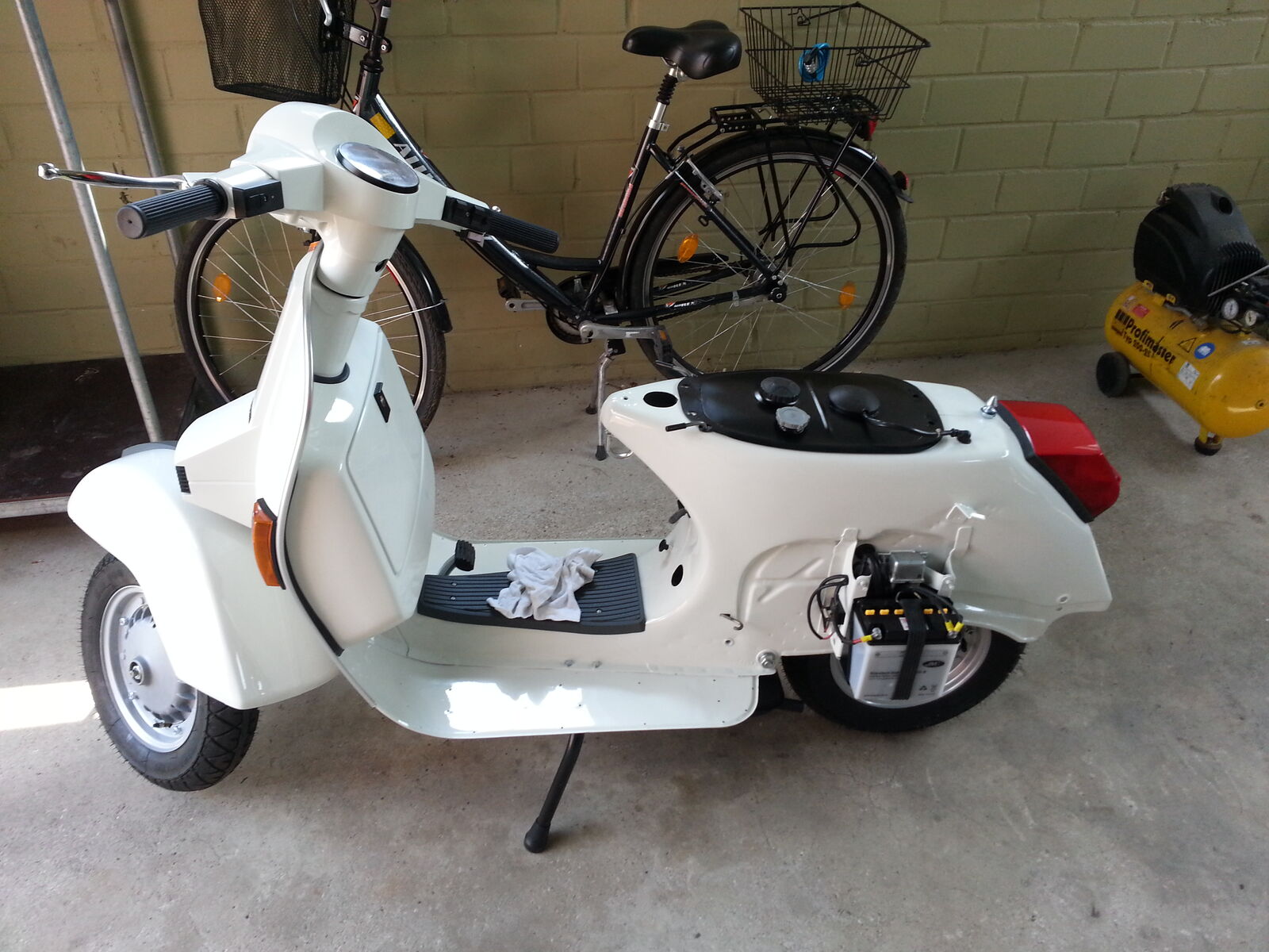

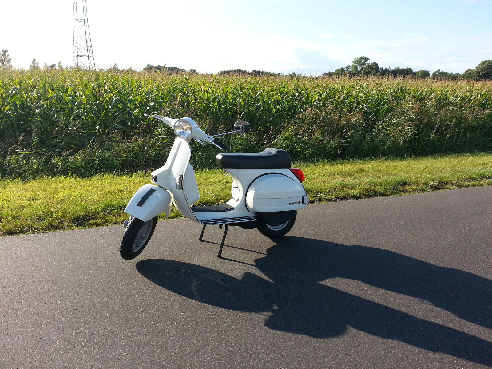

    • July 27, 2014 at 22:51
    • #88

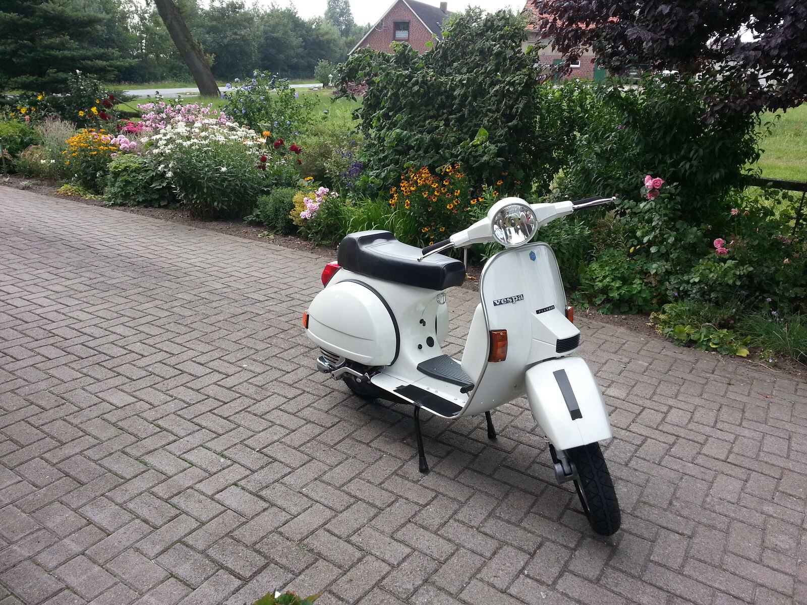

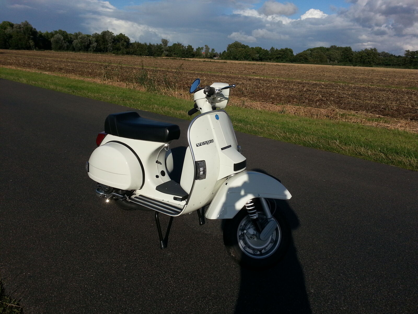

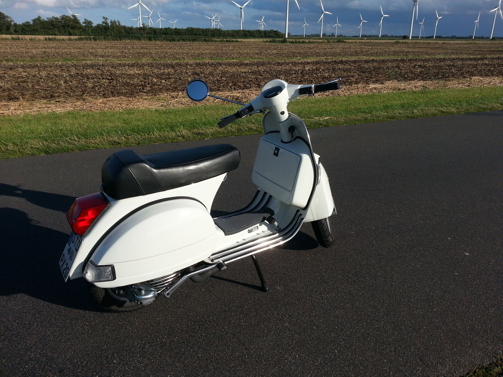

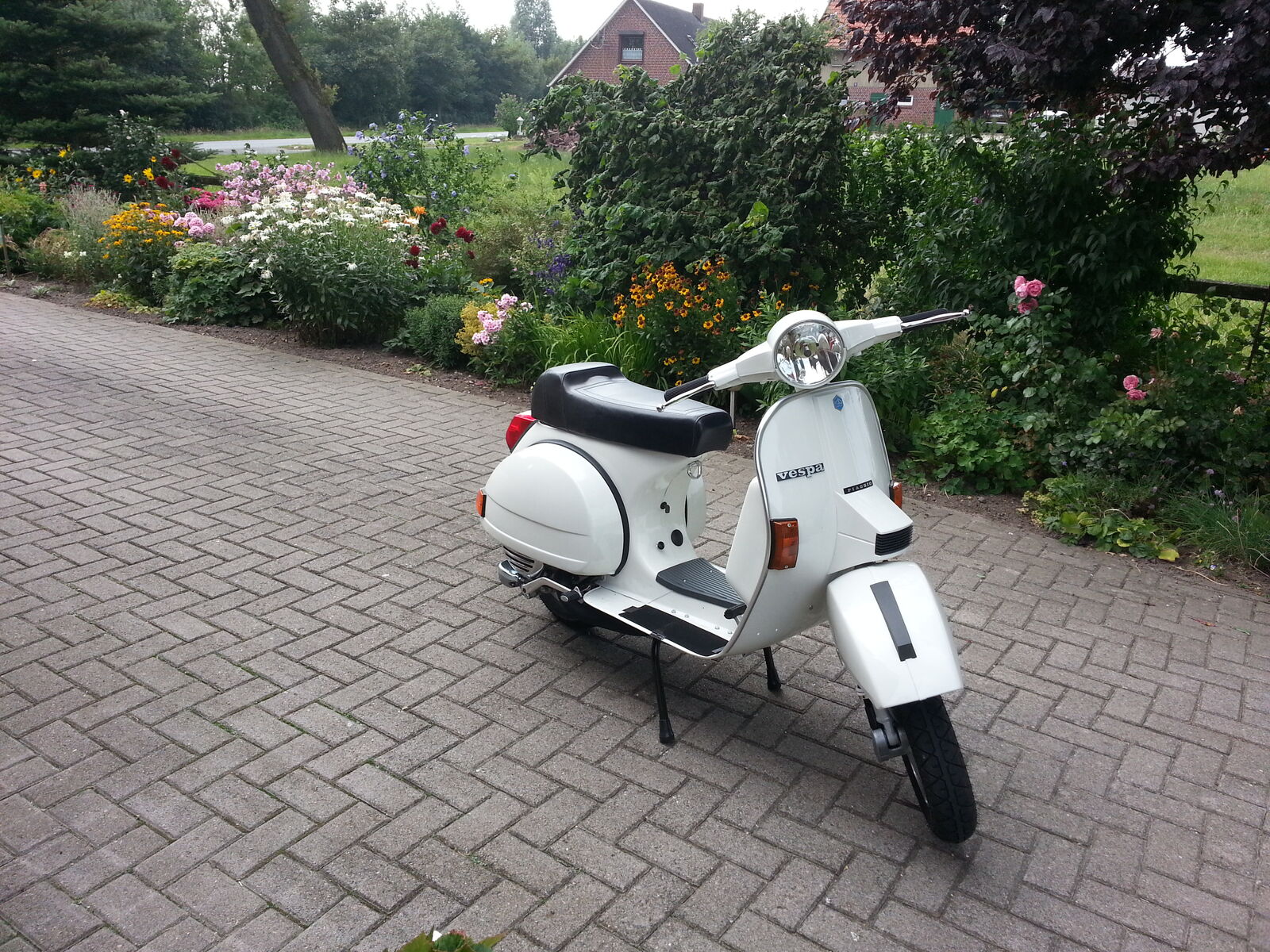

    An diesem Wochenende konnte ich endlich weiter machen und auch die erste Runde bei bestem Wetter drehen. Zu Anfang ging sie so alle 500m aus und sprang dann nach ca. 1min wieder ganz normal an, der Benzinschlauch ist wohl noch etwas zu lang... Jetzt müssen noch die Trittleisten ran und der Vergaser abgestimmt werden, aber erstmal freue ich mich jetzt wie nen Schnitzel :) .
    Gruß Henrik :)

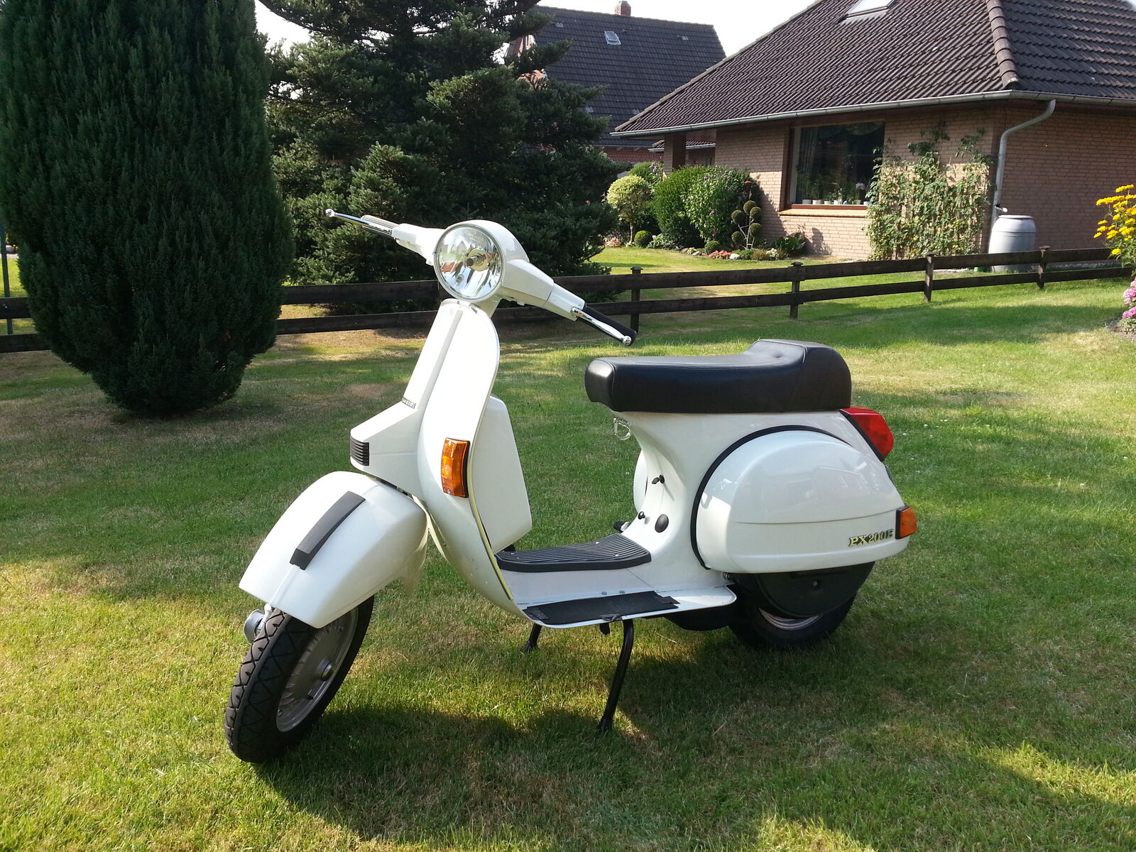

    • August 20, 2014 at 22:55
    • #89

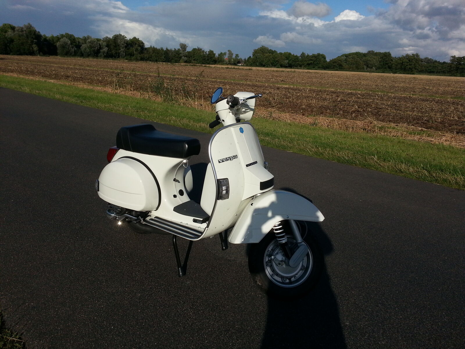

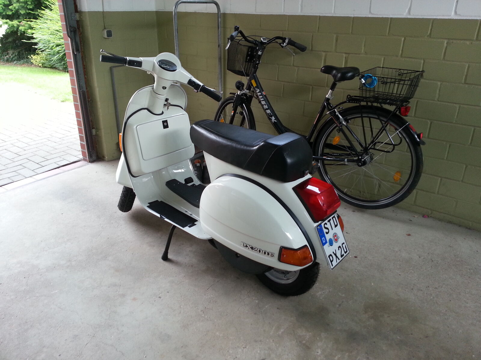

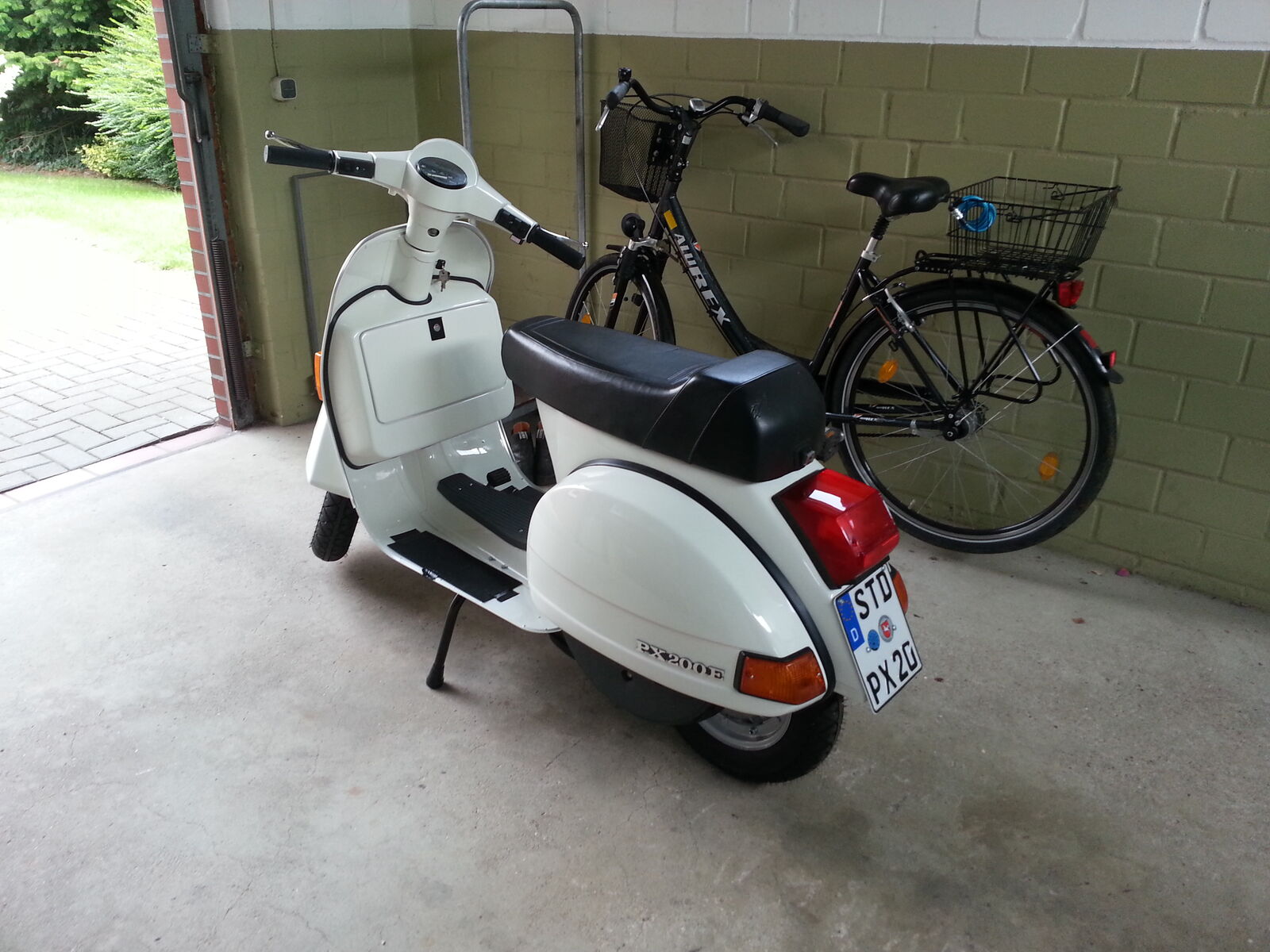

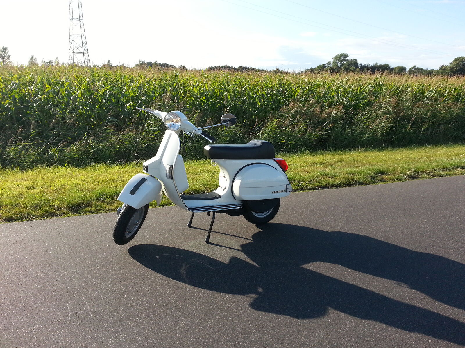

    Und jetzt noch einmal in finaler (TÜV) Konfiguration. Ich habe noch die Blinkergläser gegen die der MY getauscht und die alten Trittleisten aufgearbeitet und montiert. Sie läuft sehr gut und schafft nach Tacho so 120.
