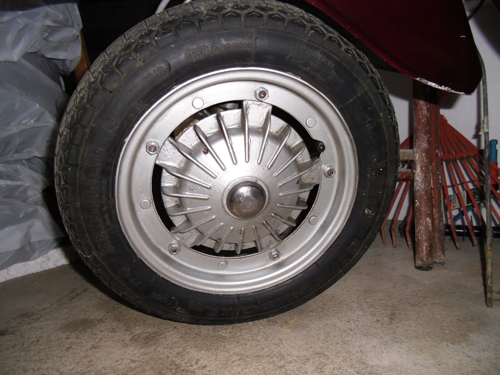

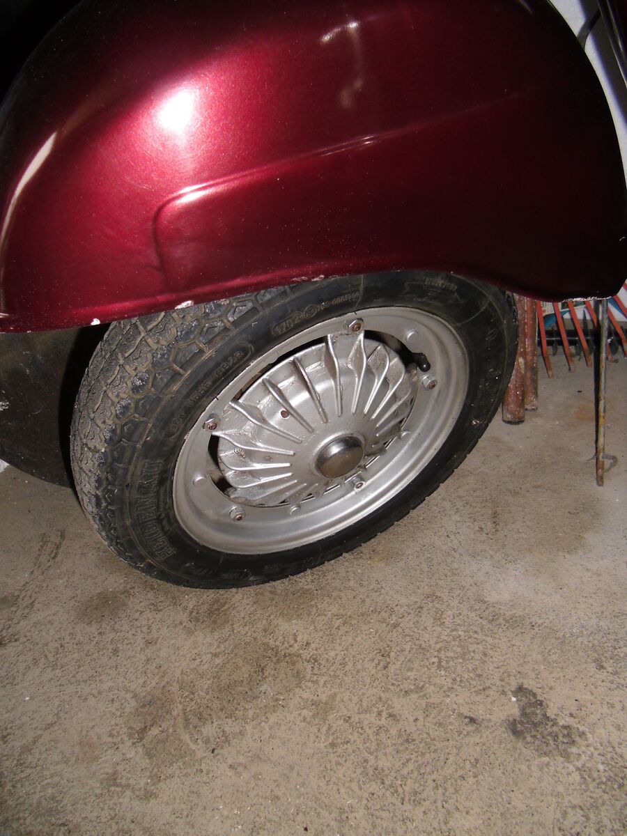

    Basjoe: und dark_vespa:
    Obwohl das Thema soweit geklärt ist, möchte ich hier nun die Fotos von der Backbord-Ansicht nachreichen :D
    PS: Das mit der Laufrichtung des Reifens ist mir schon klar ;)
