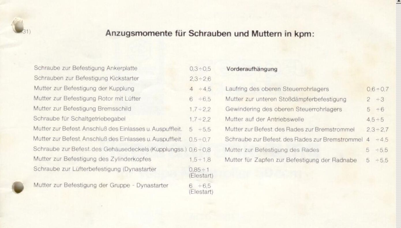

    habe bei meiner vespe vor die stoßdämpfer vorne zu erneuern, die alten sind schon raus, musste sie teilen. jetzt hätte ich ein paar fragen:
    - passt der neue einfacher rein als der alte raus ging? trick? (ist ein rms 3 fach verstellbar, noch nicht eingetroffen)
    - wie ist die reihenfolge der gummis, unterlegscheiben und federringe? ne auflistung wie was zusammen gehört wär geil... habs mir dummerweise beim ausbau nich behalten.
    - wie fest müssen die muttern an dämpfer unten, oben und die große an der gabel?
    glaube das wars...
    schon mal danke fürs helfen!
    cheers
    flo
    • January 21, 2013 at 08:40
    Bild und Drehmomente. Die Umrechnung in Nm ist Kpm mal 0,9.

    • January 22, 2013 at 00:23
    danke und sry
    dei dem dämpfer gummis einfach rechts und links direkt an die dämpferaufnahme?
