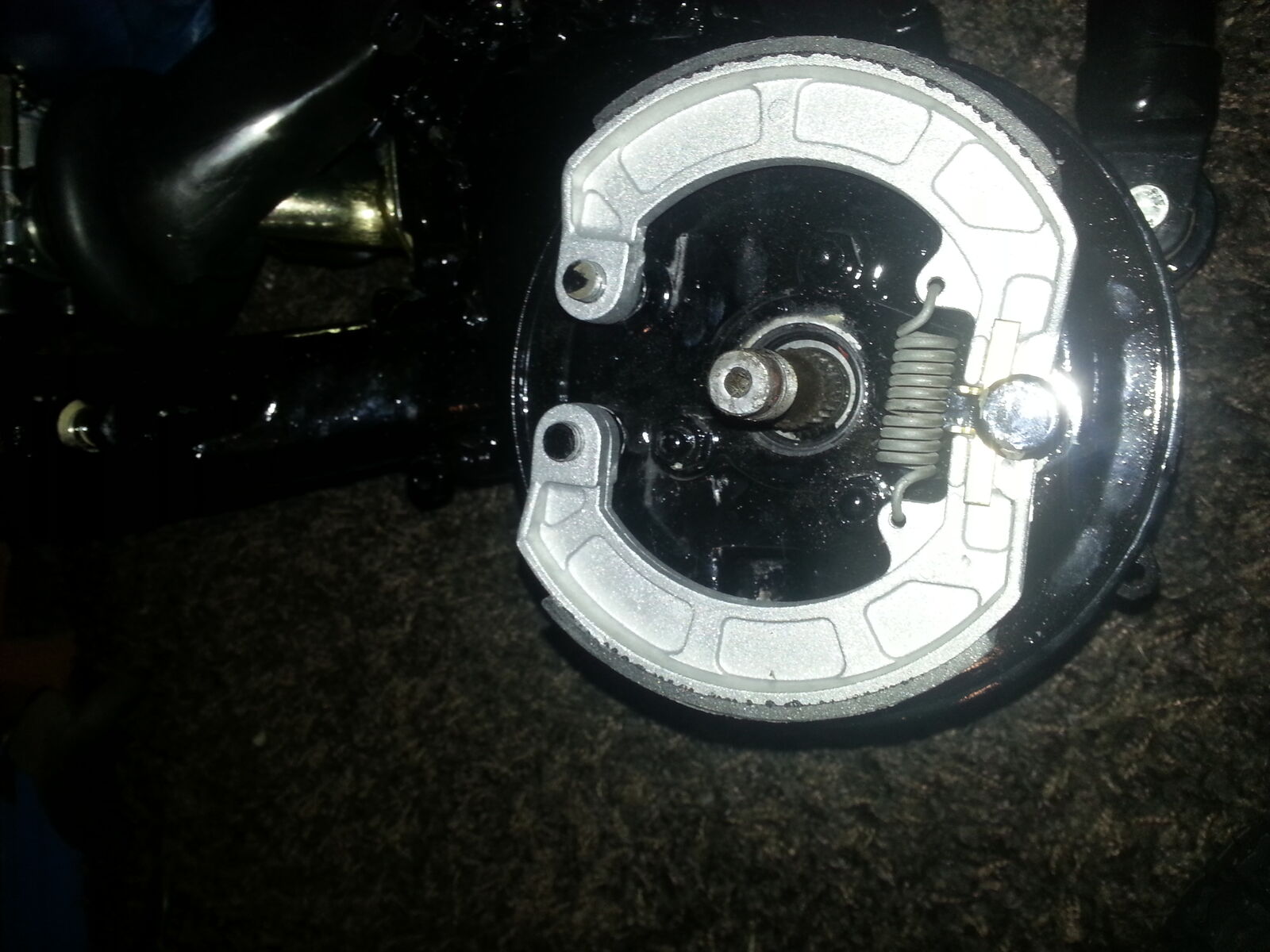

    Hallo Zusammen,
    bin gerade beim Zusammenbau meiner in Kisten gekauften V50 Spezial.
    Habe für die V50 neue Bremsbeläge organisiert. Nun beim Zusammenbau krieg ich die Felge hinten nicht druff   X(
    Die Bremsbeläge hinten haben einen zu großen Durchmesser (gemessen 155mm), normalerweise hat die Trommel
    innen nur 150mm. Die [lexicon='Bremstrommel',''][/lexicon] geht also garnicht drüber.
    Eigentlich können ja nur 3 Sachen die Fehlerquelle sein:
    1. Die Bremsbeläge
    Hersteller ist FA Italia, Breite ist 24mm und auf der Tüte stand auch Bremsbeläge hinten. Hab mal bei SIP
    nachgeschaut und die Daten passen eigentlich  ?(

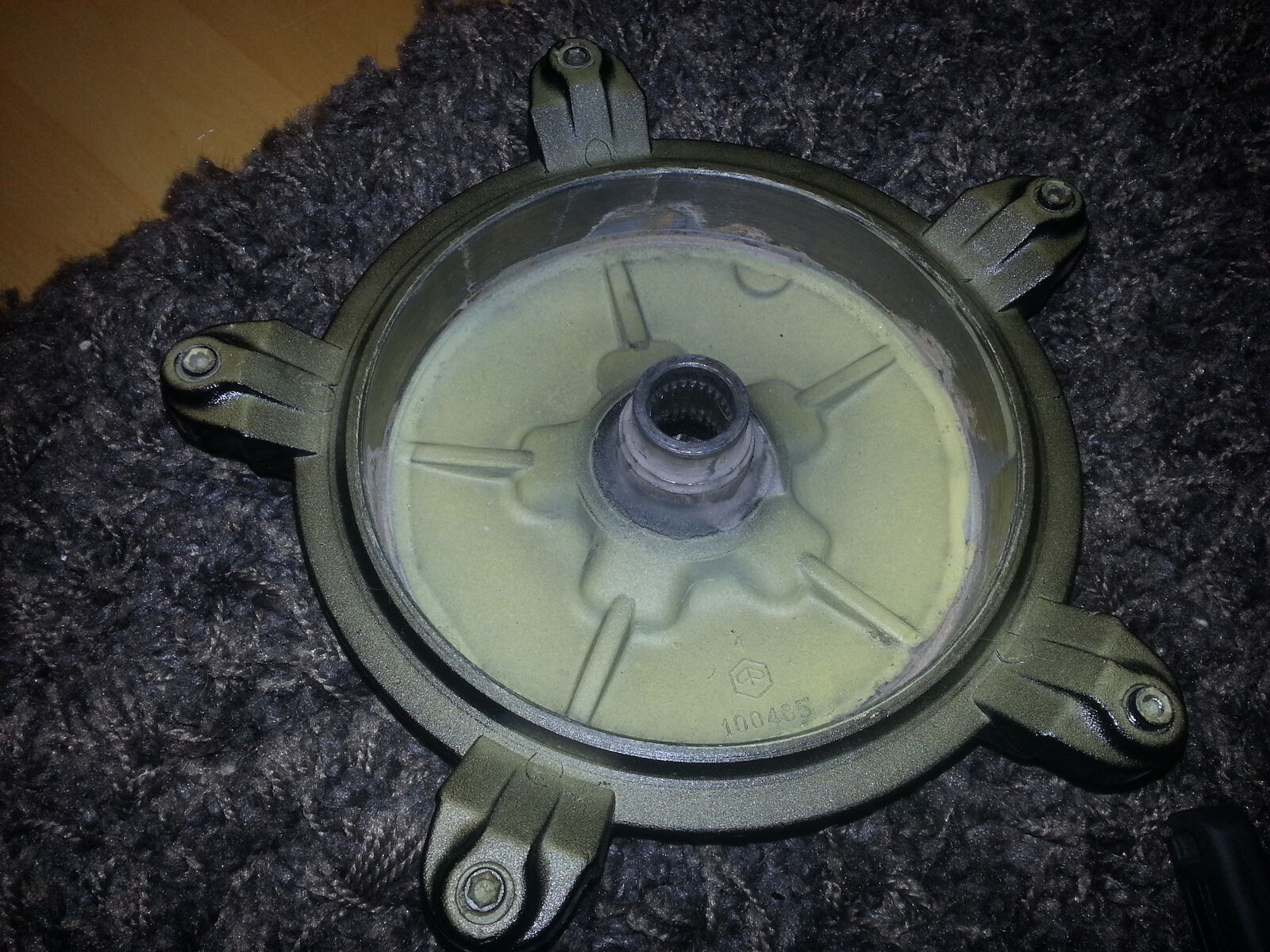

    2. Die [lexicon='Bremstrommel',''][/lexicon]
    Laut meinen Forschungen ist es eine V50 [lexicon='Bremstrommel',''][/lexicon] hinten. Also eigentlich die Richtige, Fotos sind anbei.
    3. Die Ankerplatte
    Bin mir nicht sicher ob es eine V50 oder eine PK Ankerplatte ist, daher ist das auch mein größter Kandidat.
    Ich hab Fotos beigefügt. PK Bremsplatte und V50 [lexicon='Bremstrommel',''][/lexicon] dürften laut meinen Nachforschungen nicht
    zusammen passen. Aber der Innendurchmesser dürfte doch trotzdem bei beiden Bremstrommeln nur 150mm
    sein.
    Falls noch mehrere Fotos benötigt werden, dann bitte mitteilen, kann ich kurzfristig machen...  :D
    Marc

    pk bremsankerplatte.

    du hast doch ne v50 oder? dann würde ich eher ne v50 bremsankerplatte verbauen, sieht doch schicker aus.

    Ok und wie kann ich die beiden Ankerplatten voneinander unterscheiden, hat vielleicht jemand ein Bild bon einer V50 Ankerplatte?

    Kalle78: Da ich keine PK habe kann ich es dir nicht mit 100%iger Sicherheit sagen. Aber wenn ich die Bilder vergleiche
    Bremsankerplatte PK: [Blockierte Grafik: http://www.vespa-lambretta-teile.com/bilder/produkte/gross/Bremsankerplatte-hinten-fuer-Vespa-PK-S-XL-XL2-FL.jpg]
    Bremsankerplatte V50: [Blockierte Grafik: http://vespaonline.sip-scootershop.com/wwimages/49930d90-0d6b-4f18-90fd-9d7cd4b70300.jpg]
    würde ich behaupten das der Abstand der Haltenocken bei der V50 kleiner ist. Sichtbar z.B. an den Erhöhungen.

    Also mit Felge meinst du wahrscheinlich Trommel, die müsste eigentlich schon drauf gehen, trotz der PK Bremsankerplatte.
    Trotzdem kannst du dir Müge sparen, weil spätestens, wenn du versuchst die Trommel festzuziehen,
    wird sie ich mit der Ankeplatte auf Grund des unterschiedlichen Profils (sieht man schön an rassmos Bildern)
    verkeilen und lässt sich nicht mehr drehen.
