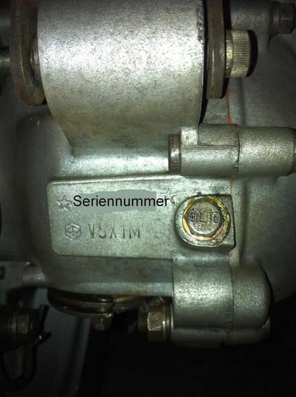

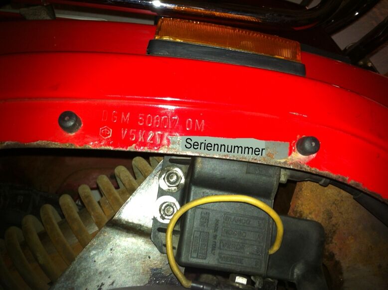

    V5X2T ist das Präfix deines Fahrgestells (findest du am Rahmen), keine Motornummer. Und das Präfix des Motors ist eben V5X1M (hinten am Motor bei der Öleinfüllschraube).
    Und beides gehört zu PKs, also sollten die Teile passen. Zur Veranschaulichung noch zwei Bildchen

    Matthias_1986: danke! jetzt wo das sagst fällts mir auch wieder ein. ich vogel hab immer die fahrgestellnummer im Kopf gehabt... mein motor hat ja V5X1M...
