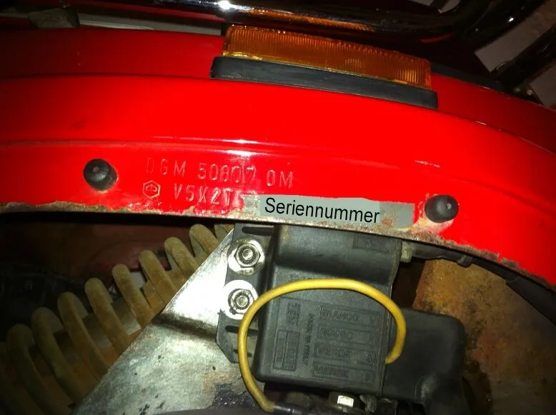

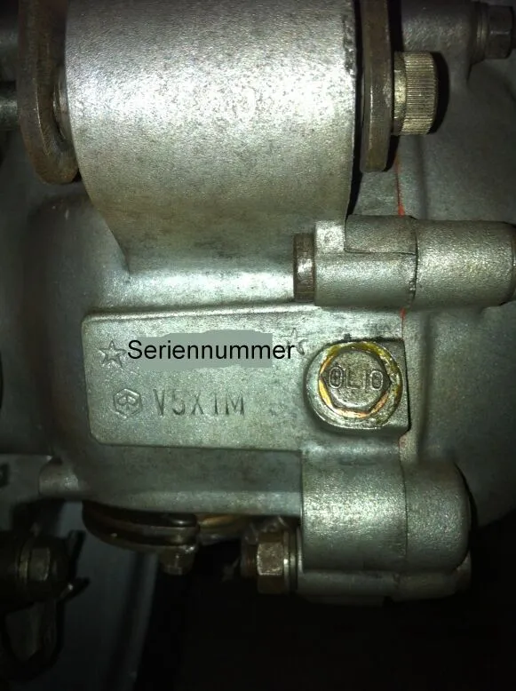

    V5X2T ist das Präfix deines Fahrgestells (findest du am Rahmen), keine Motornummer. Und das Präfix des Motors ist eben V5X1M (hinten am Motor bei der Öleinfüllschraube).
    Und beides gehört zu PKs, also sollten die Teile passen. Zur Veranschaulichung noch zwei Bildchen
      • 75.42 kB
      • 581 × 778
      • 619
      • 62.06 kB
      • 778 × 581
      • 397
