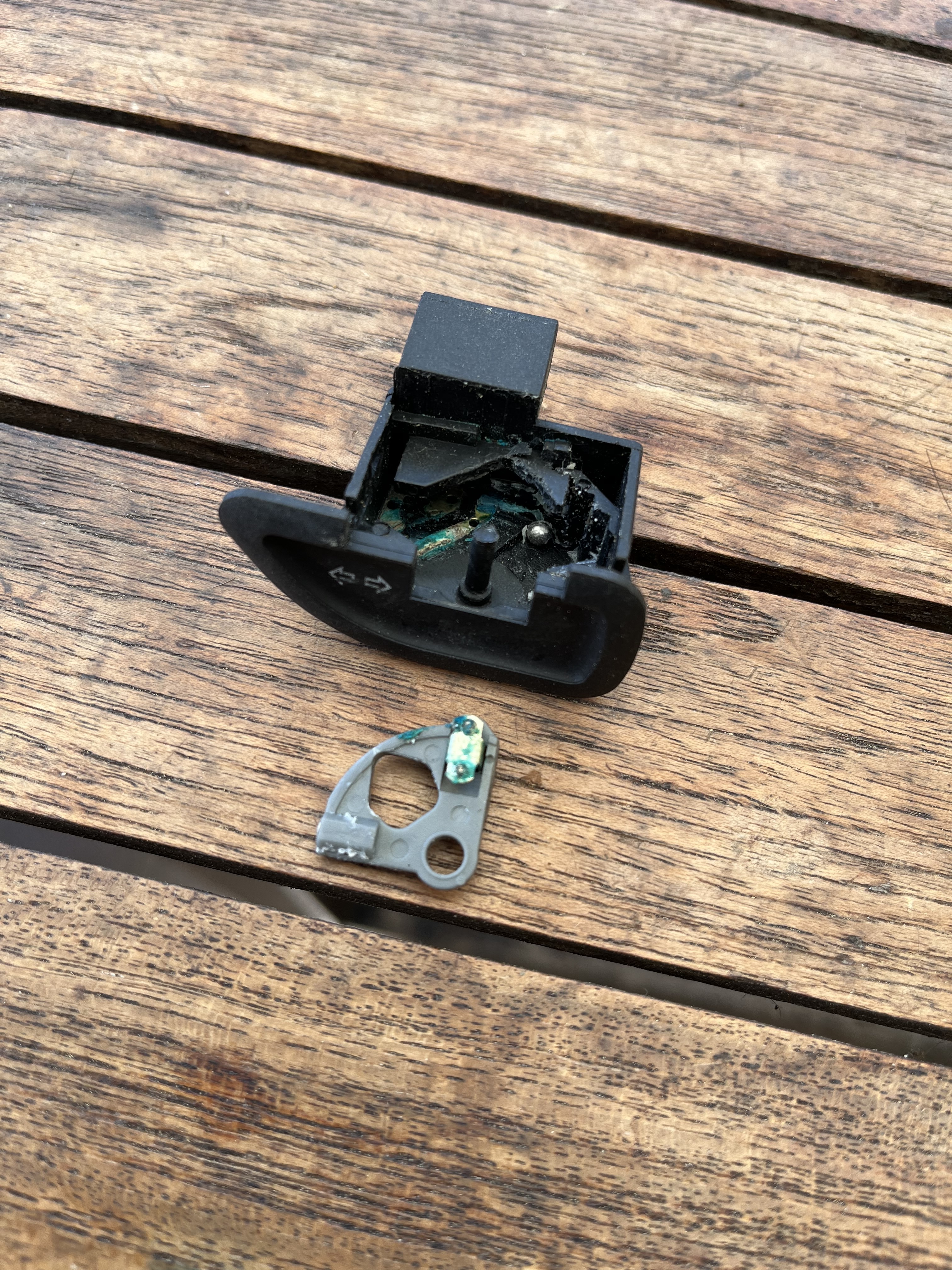

    Die Schwarmintelligenz hat mal wieder Zeit, Geld und Nerven gespart. Der Blinkerschalter war nur korrodiert. Sauber gemacht, neu gefettet, blinkt! 🥳
    Tausend Dank, DerDennis !

    Merci für euren Input.
    Problem ist, dass die ganze Plastikfront mit sch.. unzugänglichen Schrauben hinterm Vorderrad festgemacht ist. Mit denen noch fest würd sich grad so der Regler tauschen lassen, aber durchmessen ist da eher schwierig. Und den Schaltplan hab ich auch ned, aber denk der ließe sich auftreiben.
    Ich denk ich schau mal ob ich am Lenker an den Schalter komm, dann check ich erstmal den. 👍

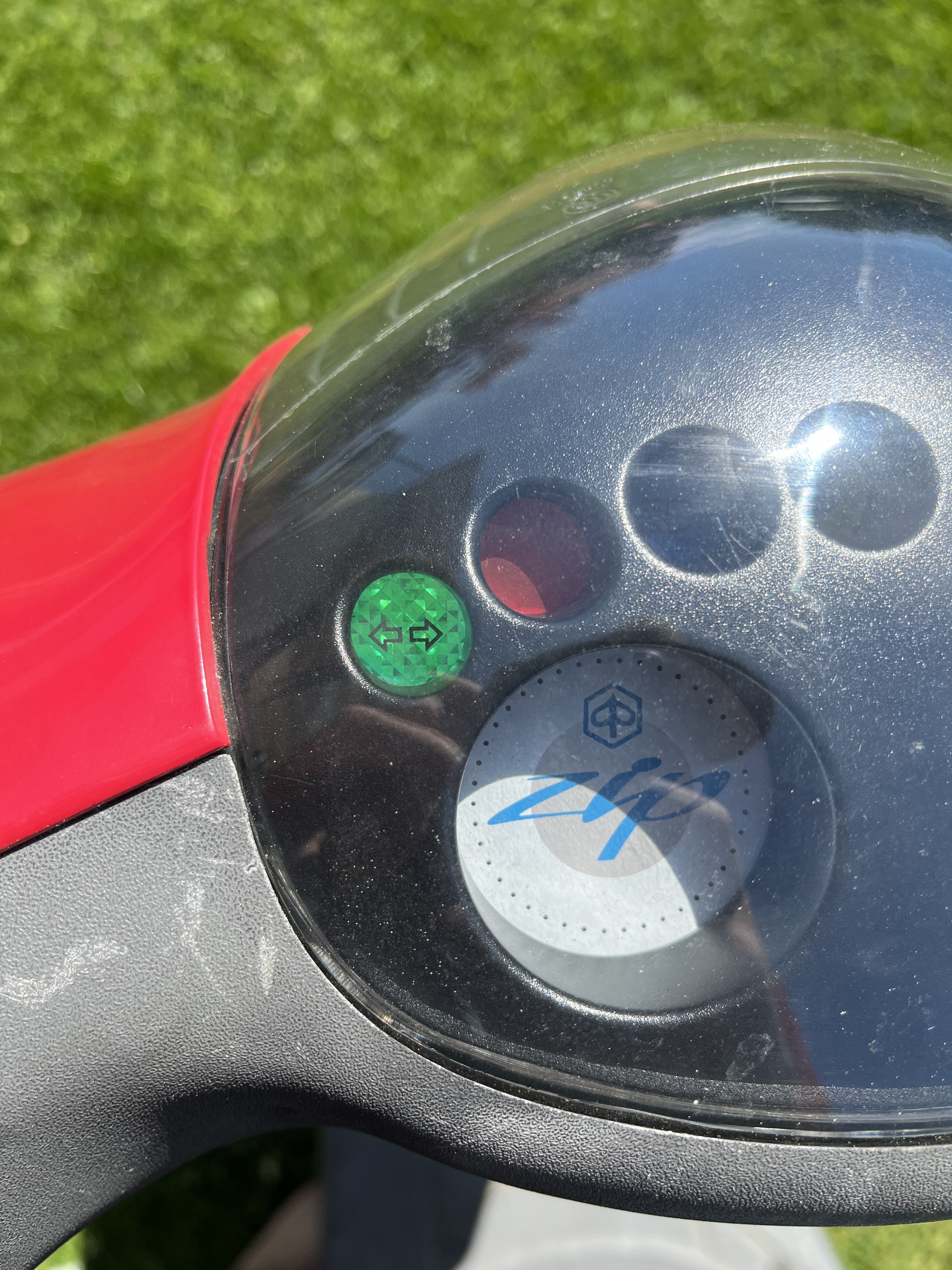

    Hallo Gemeinde,
    da ich weiß, dass es hier auch einige mit Ahnung von neueren Rollern gibt und nur eine kurze Frage hab, melde ich mich nicht extra im Schwesterforum an und probiers erst hier:
    Ich wollte die 4T Zip meiner Frau nach einigen Jahren Stillstand wieder flott machen. Das hat so weit auch funktioniert, nur die Blinker streiken.
    Weder Kontrollampe noch Birnen leuchten.
    Meiner Recherche nach gibt es kein eigenes Blinkrelais, sondern ist dieses im Spannungsregler integriert. Würde deshalb diesen versuchsweise tauschen und hoffen es passt dann wieder. Oder hat jemand mehr Erfahrung und einen besseren Tipp?
    Danke schon mal und Gruß!

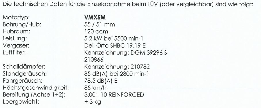

    In meinem Wisch von Piaggio für den TÜV (Umrüstung PK50->PK125) steht auch nix vom Geschwindigkeitsindex, siehe Anhang.
