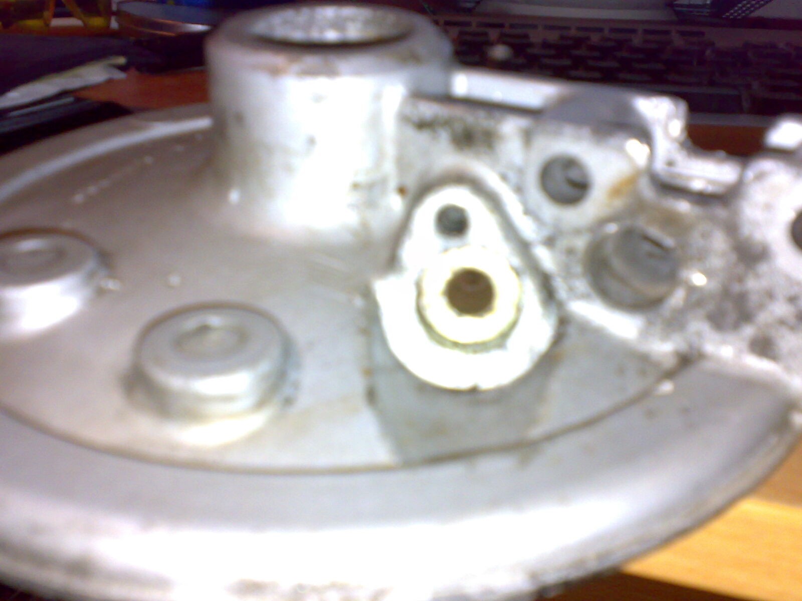

  • Gollo
    1,265
    198
    PK 50 Xl 2
    • June 1, 2008 at 21:03
    Des Messingfarbene stück muss raus ! wie bekomm ich das raus ??

  • Restaurations
    8,890
    1,751
    • June 1, 2008 at 21:05
    Also ich bieg mir da immer einen Draht zurecht --> Wiederhaken rein und schon is das Ding draussen.
    Von unten solltest du aber auch irgendwie drankommen um das Teil nach oben rauszudrücken.
    Aber zuerst: WD40 und sonstiges Zeug draufsprühen
