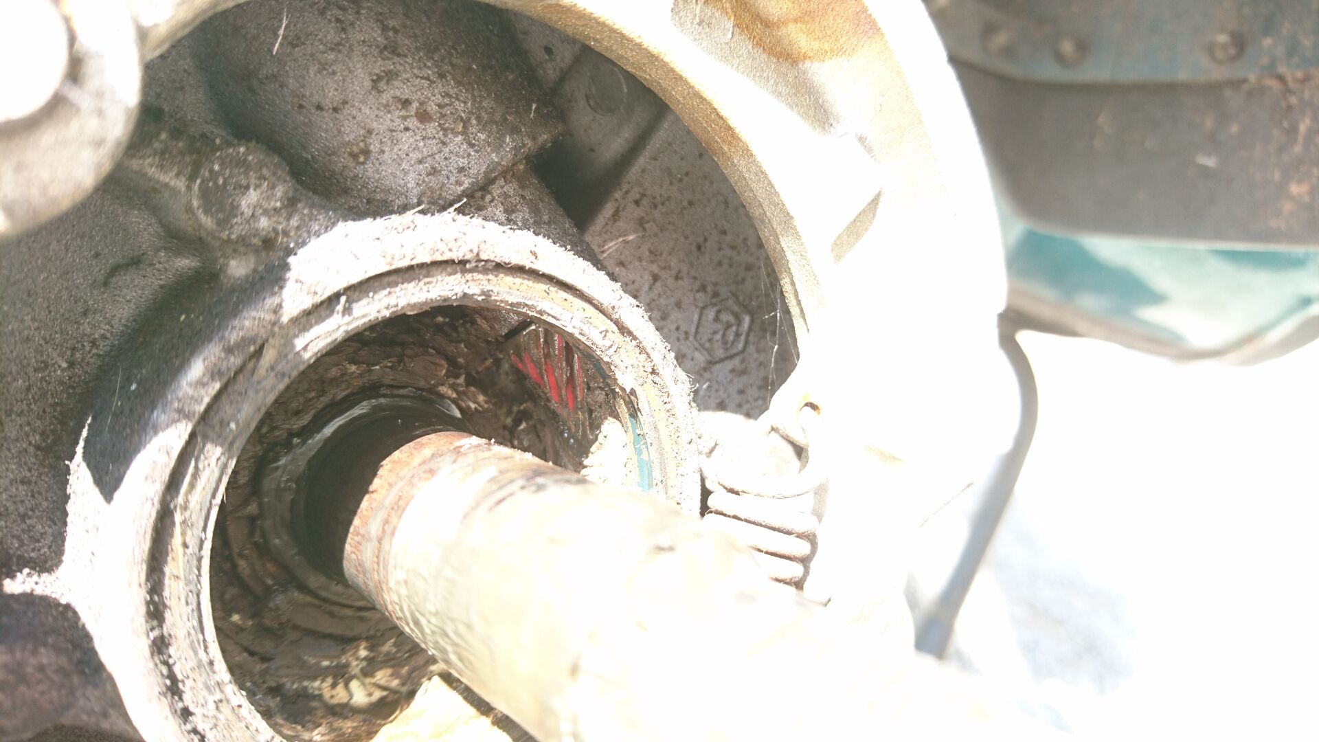

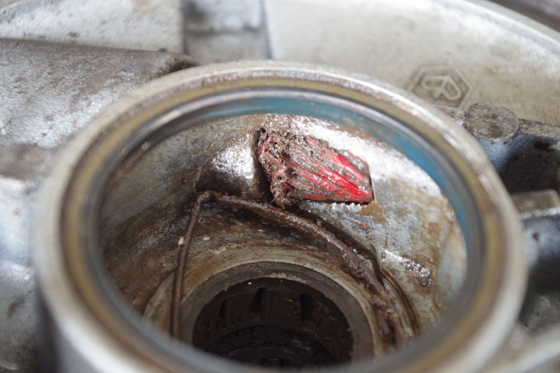

    Hallo!
    Ich muss meine Tachoschnecke wechseln, die Ritzelführung (also das Messingteil) ist jedoch unglaublich fest!! Es scheint bei mir außerdem gar nicht mal aus Messing zu sein. Ich habe mit WD40 alles probiert, habe die Trommel schon ab. Jetzt habe ich von innen versucht, das Metallteil mit Schraubenzieher und Gewalt rauszubringen. Geht nicht. Dabei habe ich die Tachoschnecke komplett geschrottet bereits und auch versucht, das Ding zu zerschneiden und von innen rauszunehmen, um dann die Ritzelführung rauszuhauen. Erfolglos.
    Habt ihr eine weitere Idee? Wie XL2 Tachoschnecke wechseln? glaube kaum, dass die hier erwähnte Drahtmethode funktioniert, so fest sitzt das Teil.
    Zweites Problem:
    Die Trommel (die Hälfte die noch an der Achse hängt) wackelt verdächtig als würde sie nicht richtig auf der Achse drauf sitzen. Löst sich das Problem wieder, wenn die Trommel wieder zu ist?
    Drittes Problem:

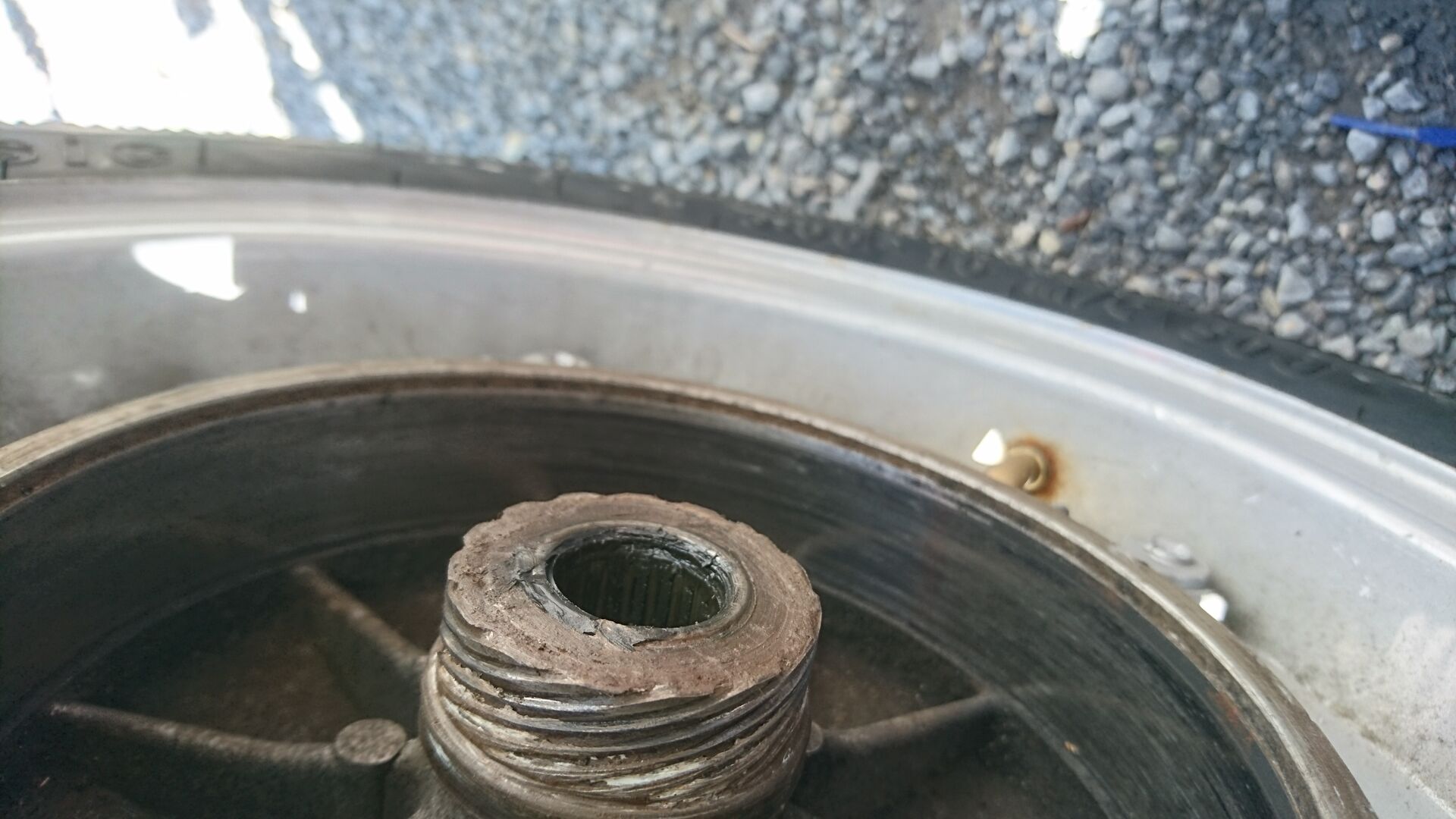

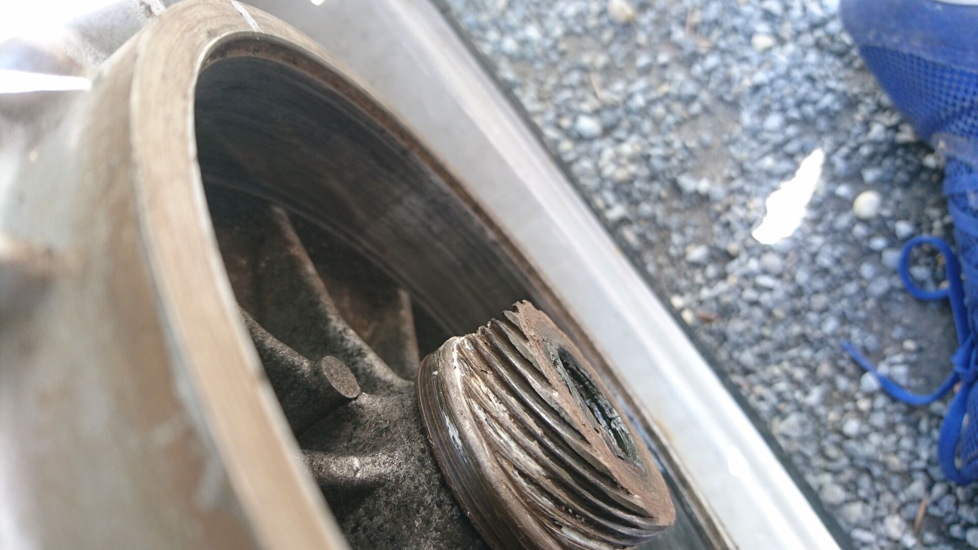

    Sind die Rillen für den Tachoantrieb auf der Trommel (!) beschädigt oder ist das normal, dass die auf der einen Seite platt zulaufen?
    Danke für eure Hilfe!

    Eigentlich solltest du bei der schon fortgeschrittenen Zerlegung problemlos die Kunststoffschnecke rausdrücken können ( s. Bild 3 ).
    Ich denke, bei Problem 2 meinst die die Bremsgrundplatte - die sitzt wegen der Drehbewegung beim Ein- und Ausfedern in zwei Nadelhülsen drehbar auf der Achse. Es ist also in Ordnung, dass sie sich drehen lässt.
    Der Tachoantrieb ( Metall ) sieht für mich unbeschädigt aus.

    nimm nen heißluftfön und mach die ankerplatte heiß, dann geht auch die ritzelführung raus. Endstadiös festschimmeln kann die eigentlich nicht, da die im Fett badet.
    Zusätzlich brauchst du neue Lager für die Ankerplatte, neue simmerringe und O-Ringe, ne neue Schnecke und neue Lager für die Trommel, wenn dui eh schon dran bist. Dann ist das Gewackel erledigt. Achso Bremsbeläge dann auch gleich neu und die Bremsnocke auseinanderbauen, putzen und mit Plastilube schmieren.

    Das werde ich dann wohl machen und bei Bedarf austauschen. Und wenn die Bremsankerplatte schon mal draußen ist, kann man sie auch besser mit dem Heißluftfön bearbeiten.

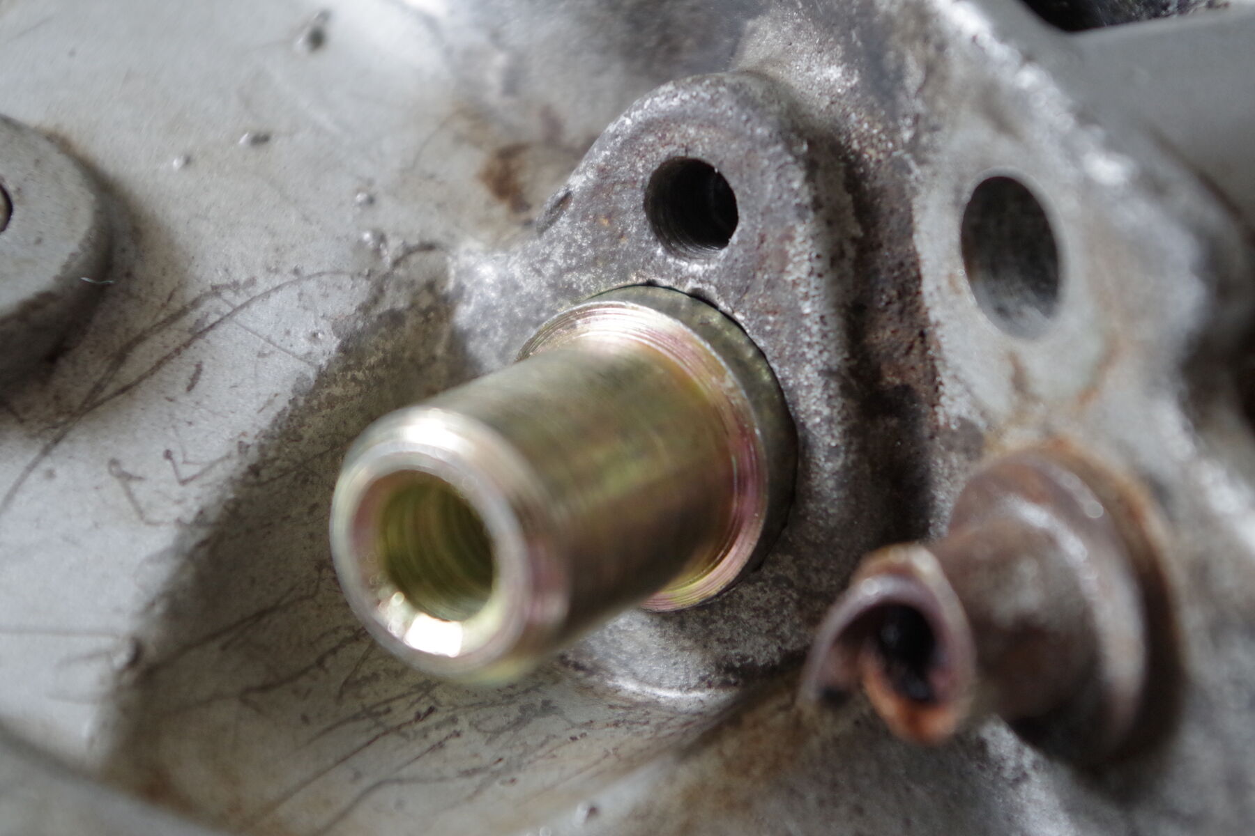

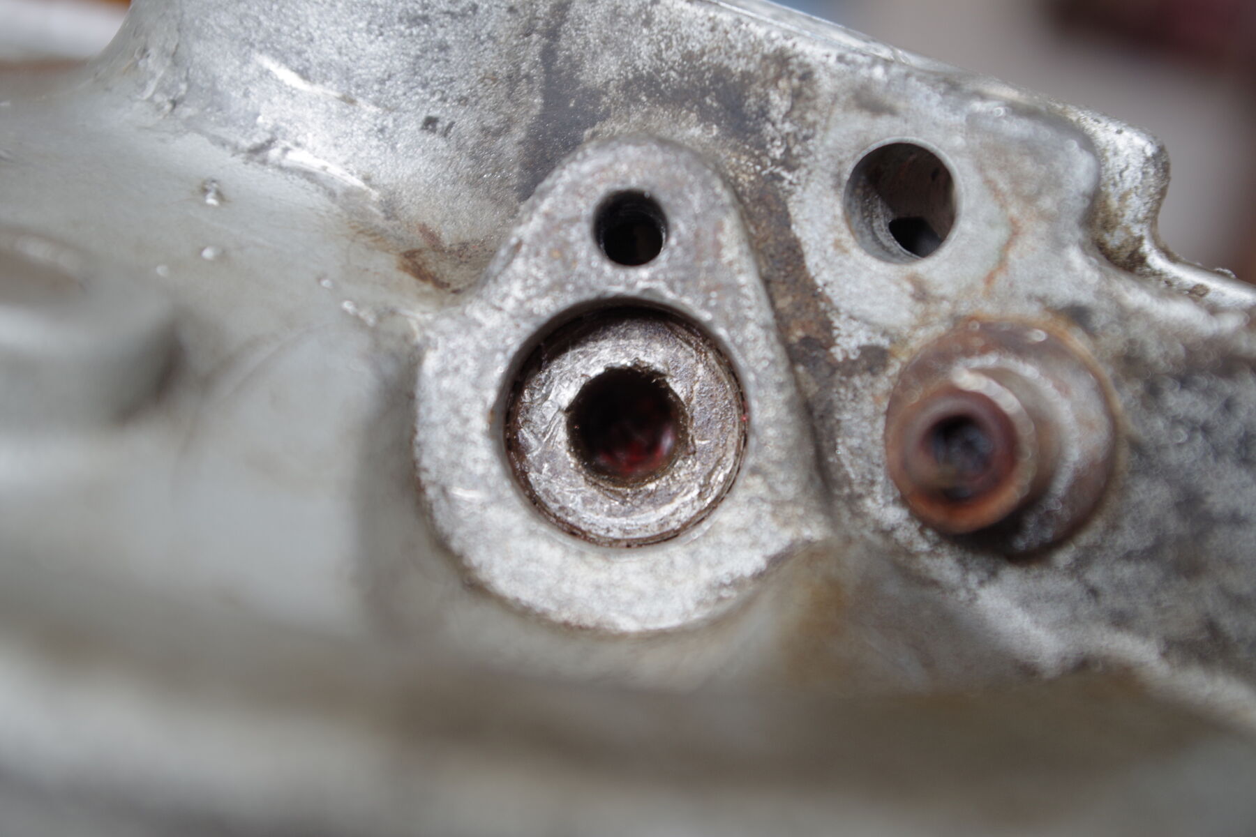

    ich habe es nun mit einer Heißluftpistole und mit Tiefkühler versucht - beides ohne Erfolg. Die Ritzelführung sitzt bombenfest. Allerdings habe ich auch kaum das vernünftige Werkzeug dafür. Die alte Tachoschnecke ist bereits total verfranst vom ganzen Hebeln und Hämmern... Das Loch scheint auch etwas zu klein, die neue Ritzelführung kann ich gar nicht richtig einsetzen (anders herum zum Testen), siehe Foto.
    Falls jemand im Raum Karlsruhe gerne helfen möchte, komme ich mit der Bremsankerplatte mal vorbei!

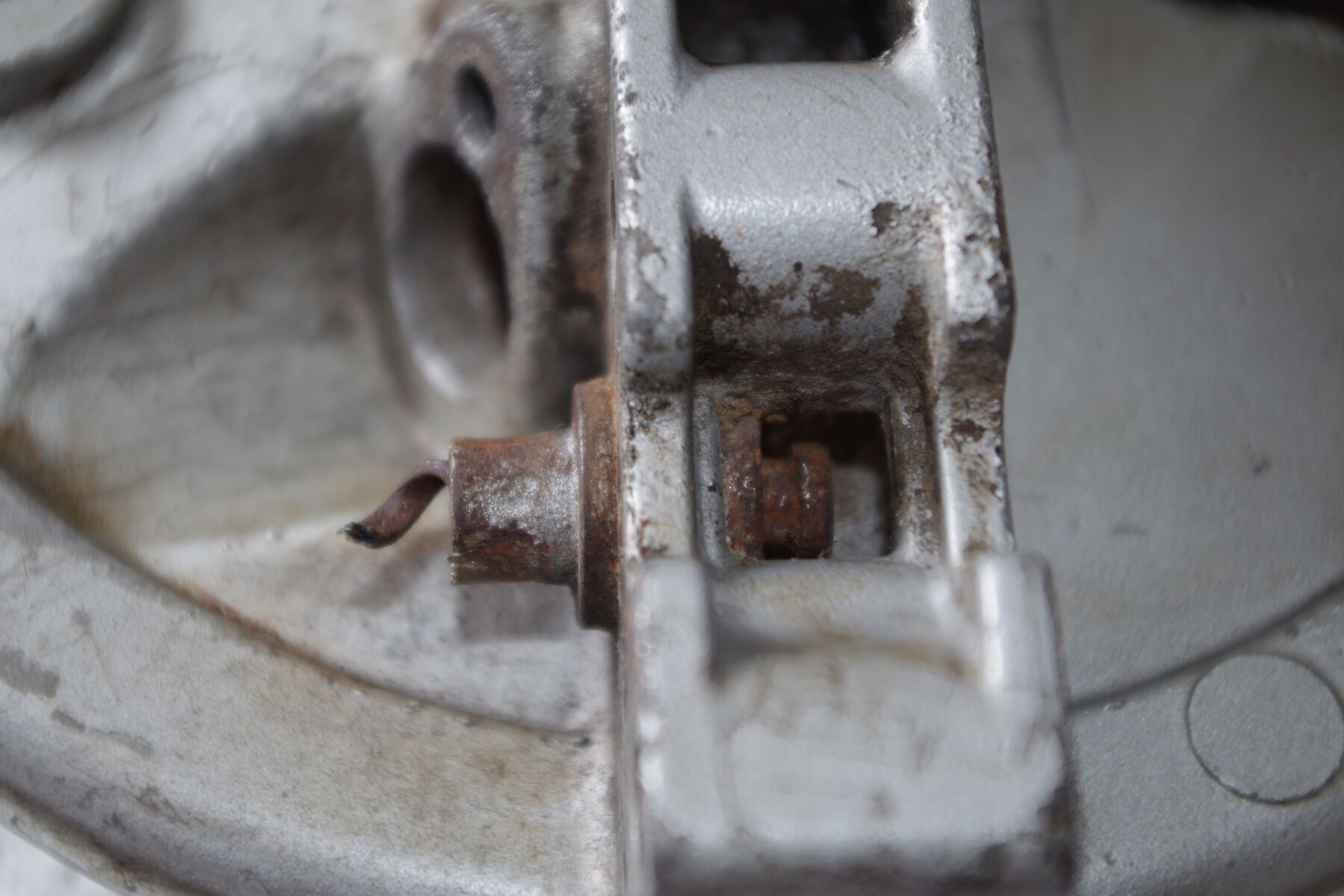

    Zum Ausbau der Bremsankerplatte habe ich die alte Hülle vom Bowdenzug der Bremse rausnehmen wollen - ohne Erfolg. Da diese eh total gerostet ist, werde ich beim Zusammenbau gleich eine neue Hülle dran machen und habe die alte abgezwickt. Nur, wie bekomme ich die Überreste der alten Hülle ab? Siehe Bilder.
    (Inzwischen brauche ich auch ein neues Lager, da hier Stifte rausgefallen sind beim Heißfönen.)
    Also meine Probleme werden nicht weniger, sondern länger: Ritzelführung und Hülle vom Bowdenzug entfernen.
    Gleich eine neue Platte für 60 EUR? Wer hat ein altes Teil gebraucht abzugeben?
    Danke für die Hilfe!

    Ich würde ein Gewinde reinschneiden, ne passende Gewindesstange reindrehen, über nacht mit WD40 fluten, den Sitz mit ner Lötlampe richtig heiß machen und dann versuchen mit 2 gekonterten Muttern an der Gewindestange das ding durch Drehen zu mobilisieren und rauszuziehen. Alternativ kann man sicher auch einen Linksausdreher verwenden. Muss doch rausgehen das Scheißding.

    Also das Problem habe ich nun wie folgt gelöst: Neue Ankerplatte. Die alte ich sehr verzogen (Sturz vom Vorbesitzer??) und daher war da nix zu machen.
