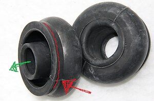

    Alles klar, aber wie kommt dann der große Ansauggummi da drauf???
    Ich dachte das die Gummilippe vom Ansauggummi in die Nut kommt wo der Klemmring nun reinkommt???
    Marc
  • schneeflittchen
    230
    Landshut
    V50 N
    • January 30, 2013 at 00:22
    Also da wo der Schlitz in dem Gummi ist gehört der Rahmen rein. Das Loch zwischen Vergaser und Motor im Rahmen ist damit gemeint. (rot)
    Und der grüne Pfeil gibt die Richtung zum Vergaser an. Kann auch anders rum sein aber müsste so passen. Sieht man ja beim Einbau obs passt oder nicht! :D
    Diesen Gummi da einzubauen ist aber echt voll die scheiß Arbeit und total knifflig! Ich habs nen Kumpel machen lassen weil ich für sowas keine Geduld hab. ;)

    • January 30, 2013 at 08:30
    Das Gummiding hat im Gegensatz zum Filzring auch keinerlei dichtende Funktion im Hinblick auf den Motor/Ansaugtrakt.
    Es soll nur verhindern, dass Dreck und Spritzwasser aus dem Motor- in den Vergaserraum gelangen.
