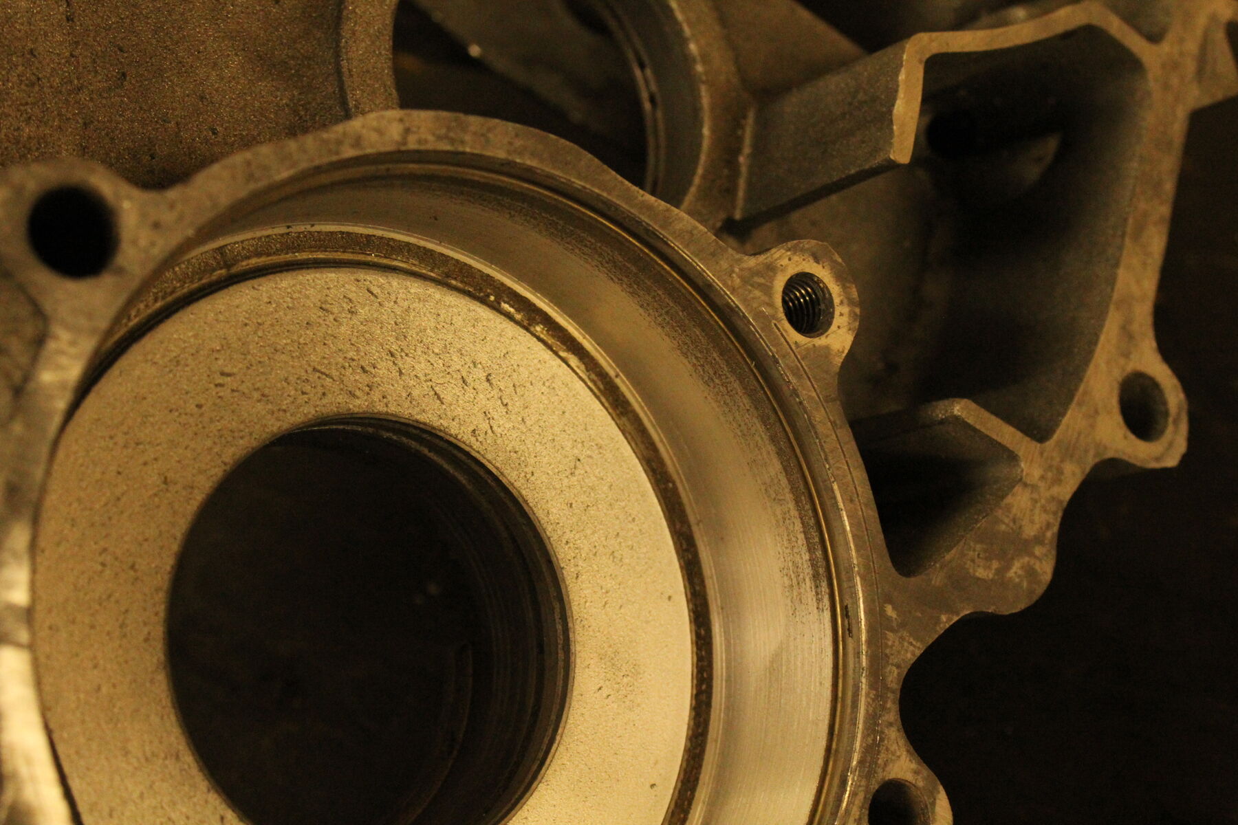

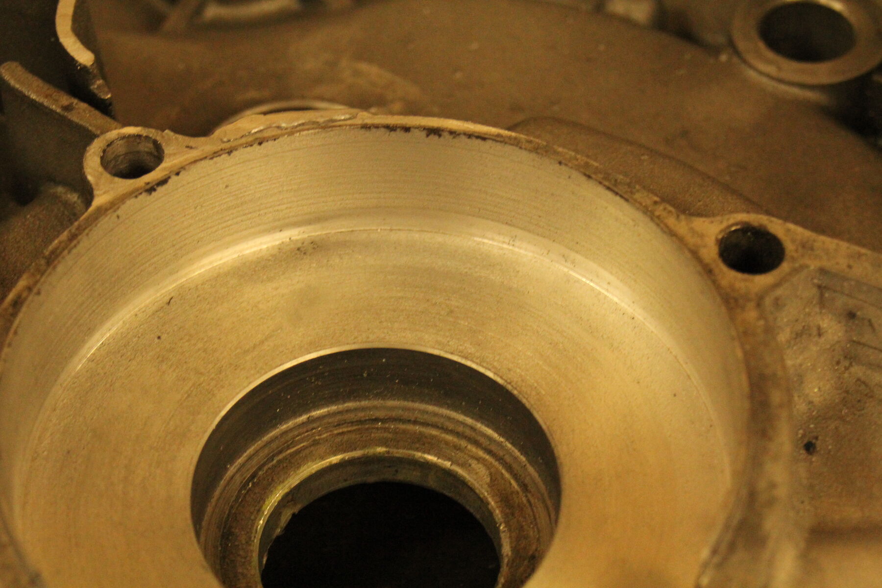

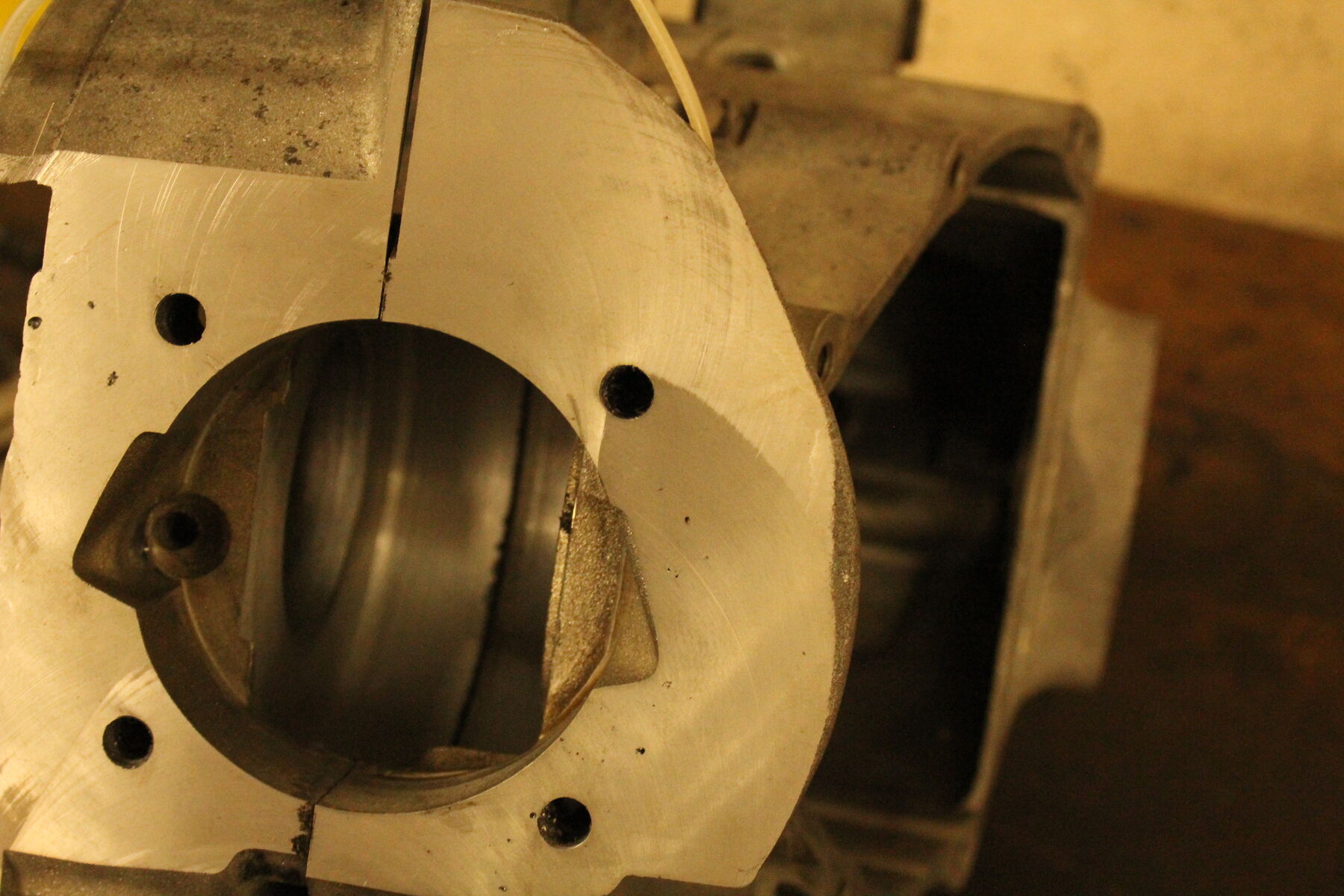

    Nicht den Kopf.... , die Dichtfläche am Zylinderfuß... siehe Anhang...
    Bei einem 105er Pleul nimmst du einen 8mm Spacer, in den kannst du dann auch schön die Überströmer einbringen und brauchst nicht unbedingt den Fuß Plan schleifen. Der sorgt für viel Fleisch.
    Dann mal alles zusammen stecken und die Steuerzeiten vermessen. Deine Zündung kann Mann umbauen, das Teil liegt so bei € 90.- . Kauf dir bitte eine ordentliche Welle,
    zB. die Drt mit 53 Hub und 105er Pleul. Dann brauchst du nur noch nen 7mm Spacer. Denk daran das die Welle nicht einfach so in dein Gehäuse passt. Das sollte ein wenig ausgespindelt werden.
    Schweiz ist immer schade, da ist der Versand so teuer sonst könnte ich dir dabei helfen....
