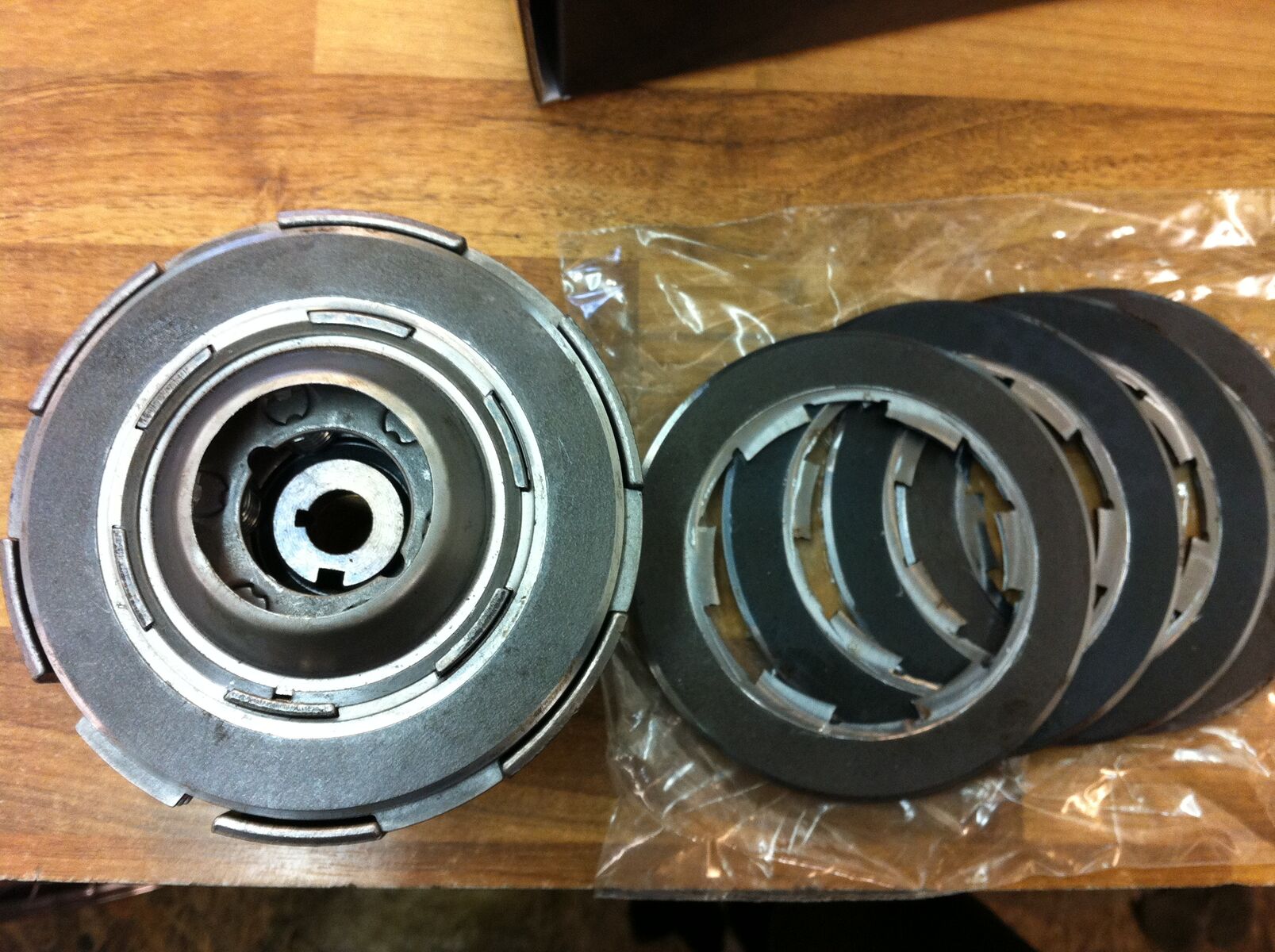

.....das ist aber der falsche und auch zu kompliziert gedachte Weg. Wenn der innere Korb frei dreht, dann müsstest du als nächstes schauen ob du genug Ausrückweg hast. Will sagen du baust deine Kupplung aus ( komplett ) und machst mal von der Seite ein Bild. Lade das mal hoch. Es kann sein das deine Beläge mit den Reibscheiben zusammen zu dick sind und wenn die Kupplung dann gezogen wird, reicht der Weg nicht aus um alles sauber zu trennen.

Guten Morgen, das mit den Federn ist ganz wichtig. Die Sip Race Federn bekommst du nicht mehr zum trennen. Die sind zu hart und drücken die Deckscheibe durch....
Schau mal bitte genau nach welche das sind. -

Das Öl hat im Grunde in einer Vespa nichts verloren.....Bau mal bitte nur den Inneren Korb ein und schau ob dieser frei dreht. Falls ja, dann schau mal ob die Reibscheiben einen Grad vom Lasern haben.
Das ist oft bei Nachbau Kupplungen der Fall.
Falls es das auch nicht ist mach bitte mal weichere Federn rein, vielleicht sind deine so hart das das sich die Deckscheibe verformt. Das glaube ich aber
weniger. Das müssen dann schon XL Federn oder härter sein.Ansonsten melde dich noch mal....

Jetzt einfach die original Beläge rein und dann hast du ruhe. Falls nicht habe ich noch einen Tipp für dich, aber ich denke das wird so reichen....Gleich am Anfang alles so machen das du auf lange Zeit Ruhe hast, du gehst die Sache richtig an....

Die genauen Winkel habe ich nicht im Kopf, ich mach das immer nach und nach und schau dann ob der Korb frei läuft.Wenn du die V50 Kupplung fahren willst brauchst du entweder eine sehr harte Feder, dir dir dann aber wieder die Deckscheibe durchdrücken kann
oder du nimmst eine 4 Scheibenkupplung von DR zB. die gehen eigentlich recht gut bei der Leistung. Dann kannste die originale Deckscheibe
behalten.Deckscheibe verstärkt gibt es entweder von Drt oder von uns. Aber wie gesagt, von 20 PS am Hinterrad bist du noch ganz weit weg.....
Das Rasenmäher Öl kannste gleich mal raus machen. Das ist für 4 Takter und erfüllt keine API GL 3 oder 4 für Nasskupplungen.
Die XL2 Kupplung geht rein wenn du den Korb etwas abdrehst, aber es ist kein Problem auch die alten Kupplungen zum halten zu
bekommen wenn du 4 Scheiben nimmst und eine steifere Deckplatte.
Du kannst Federn reinstecken so viele du willst, die obere Scheibe ist zu weich.Mit unseren Deckplatten hält eine XL2 Kupplung locker 20 PS mit den entsprechenden Federn die du dann noch mit einem Finger ziehen kannst.
Bei den Standard Kupplungen kommst du mit 20 PS und unseren Deckplatten schon an die Grenze. Aber davon bis du noch weit weg. -
