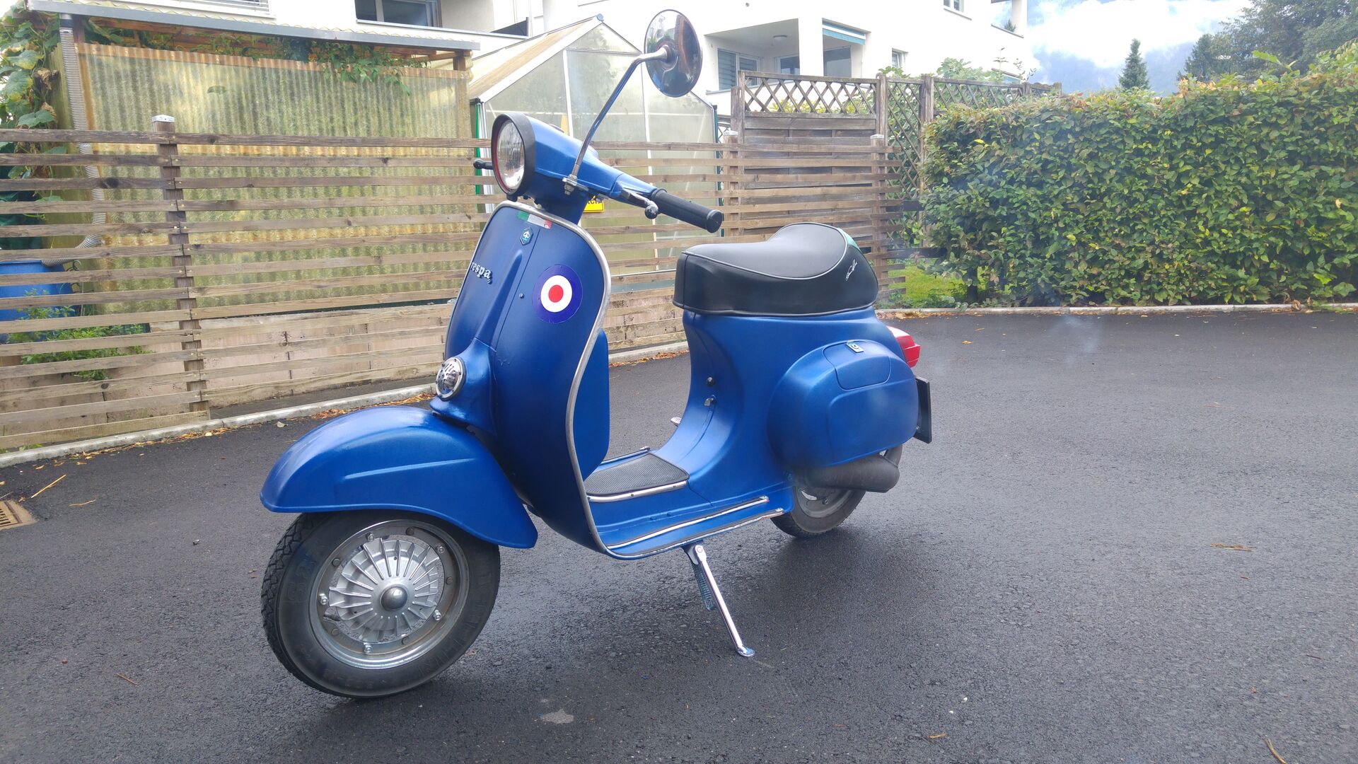

  • Also ich hab´s auch mal mit der Sprühfolie versucht und bin mehr als zufrieden.
    bis auf eine Nase vorne ist es wirklich gut geworden
    allerdings kann ich diese einfach rausschneiden und neu sprühen, schon ist sie weg - kam allerdings noch nicht dazu
    wenn man sauber arbeitet ist dies wirklich eine einfache und konstengünstige Variante
    man braucht halt bisl Zeit und sollte die einzelnen Trockungsphasen wirklich einhalten dann wird das Ergebnis TOP
    gespannt bin ich auf den Moment, wenn die Folie wieder mal runter soll - vielleicht bin ich ja dann nicht mehr so Begeistert?! ;)
