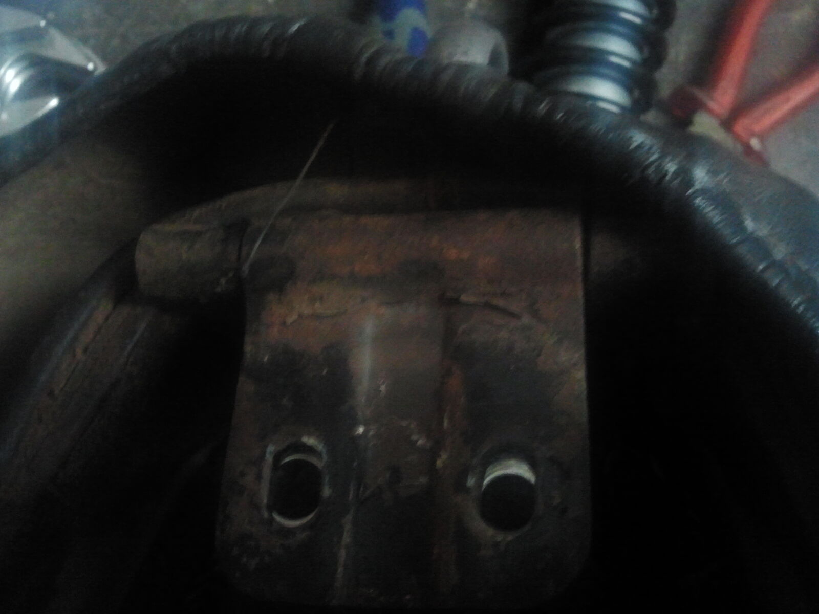

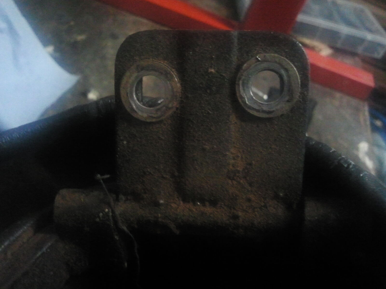

    • February 19, 2013 at 19:52
    Drehmomentschlüssel habe ich mir besorgt und die Schrauben gemäß den Angaben laut Link weiter oben angezogen.
    Nun will ich mich an die Sitzbank machen. Auch hier befindet sich am Schanier, mit dem die Bank am Rahmen befestigt wird einiges an Rost den ich irgendwie entfernen muss damit er nicht gleich wieder auf die Karrosse übergreift.
    Habt ihr Erfahrungen damit wie ich das am Besten und möglichst dauerhaft entfernen kann?
    Nachfolgend ein paar Bilder des Schaniers und dessen Zustand

    Grüße
    Dominik

    • February 19, 2013 at 20:01
    bohrmaschine mit drahtbürstenaufsatz , grundierung und mit spraydosenlack lacken
    zwischen Rahmen und dem Blech lege ich immer ein passendes Stück aus einem alten Schlauch dazwischen
    Member of "Rogue Unit SC"
    Der Teufel hört Techno
  • smiid
    660
    119
    86551 Aichach
    V50, BJ 1966
    • February 19, 2013 at 20:28
    Danke für die Info. Spraydosenlack und Grundierung ist noch vorhanden und die Idee mit dem alten Schlauch ist echt klasse :-). Werde ich auf jeden Fall ausprobieren.
    Grüße
    Dominik

    • February 20, 2013 at 07:46
    Die Rostspuren scheinen ja wirklich nur oberflächlich vorhanden zu sein.
    Das geht auch von Hand mit einer Drahtbürste aus dem Baumarkt und wie Christoph schon geschrieben hat, einfach mit der Dose lackieren. Gutes gelingen :thumbup:
    Mein Fuhrpark:
    Vespa 50 Special '80 (V5B3T)
    Vespa 125 '61 (VNB2T)
    Suche:
    Derzeit nichts
