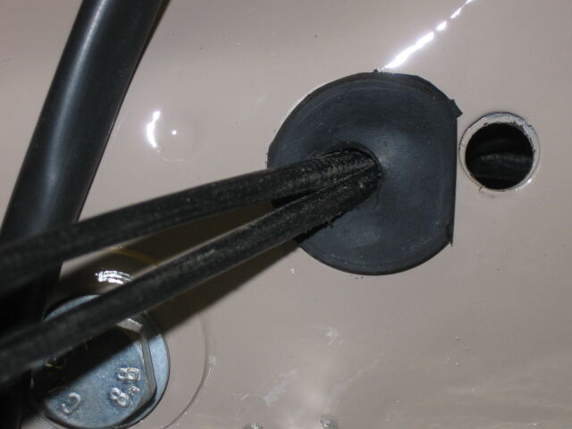

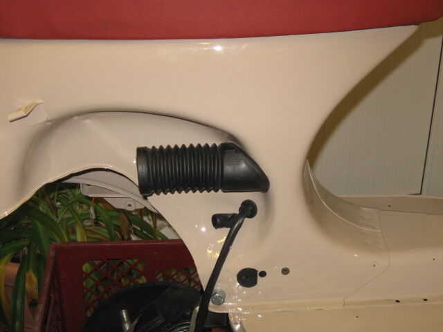

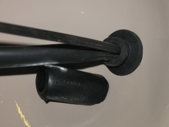

    So sieht es bisher aus.

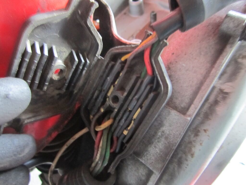

    Vom Anschluß Elektronikbox hab ich noch ein Bild - PX125, Bj. 1983 - such ich nachher raus.
    Edit sagt noch, wenn sie sich recht erinnert, ist der Bremszug dicker als der Kupplungszug...
    Und da ist das Bild:
    An der Box, die am Motor angeschraubt wird, sind die Farben angeschrieben.
