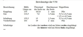

    Hallo Zusammen,
    ich habe mir für meine V50 einen kompletten Seilzugkit bei Sip bestellt.
    Die Seilzüge die nach hinten laufen sind irgendwie alle zu lang, auch die Hüllen.
    Muss man die noch kürzen? Wie sind eure Erfahrungen? Wie ist das mit den
    Metall-Endkappen?
    Vorab vielen Dank und Gruß :thumbup:
    Marc

    Hi, wenn Du original Piaggio kaufst, passen die, aber alle anderen "Universalsätze" müssen angepasst werden. Eine von den beiden Endkappen sollte lose aufgesteckt sein. Beim Gaszug nehme ich den, wo der kleine Nippel am Gaser dran ist. Dann anpassen und oben löte ich den Nippel an. Die Zughüllen kürze ich mit einer Trennscheibe auf dem Dremel, ebenso die Innenzüge. An der Trennstelle verlöte ich den Zug und schreide dann mittendurch. Dadurch ribbelt der sich nicht auf. Das Fetten der Züge nicht vergessen, bei normalen Öl bei Teflon spezielles Teflon Öl. Auf keinen Fall mineralisches verwenden, dann quillt die Beschichtung auf.
