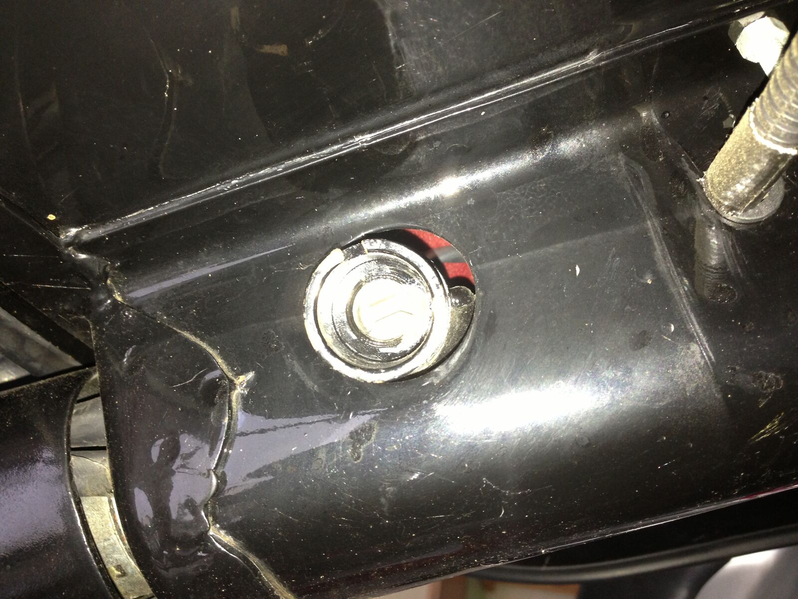

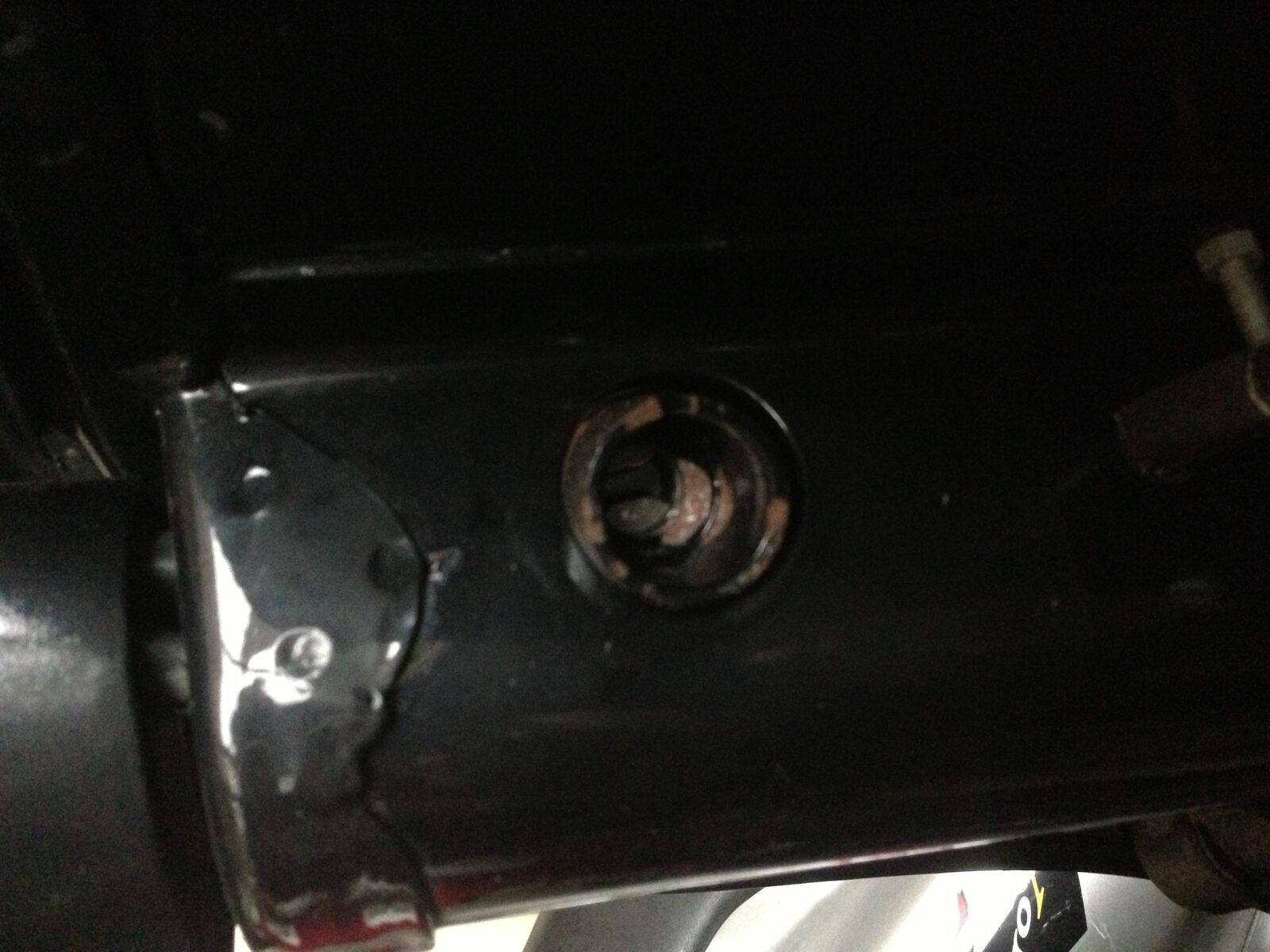

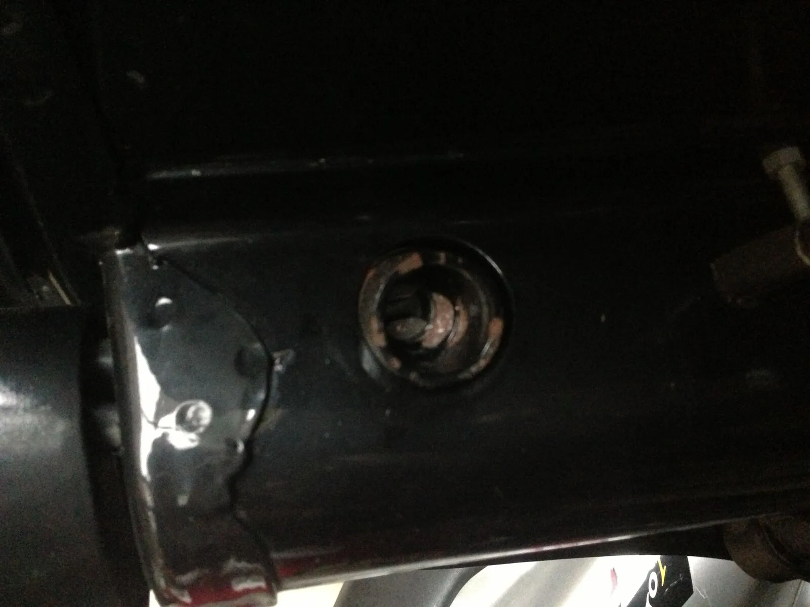

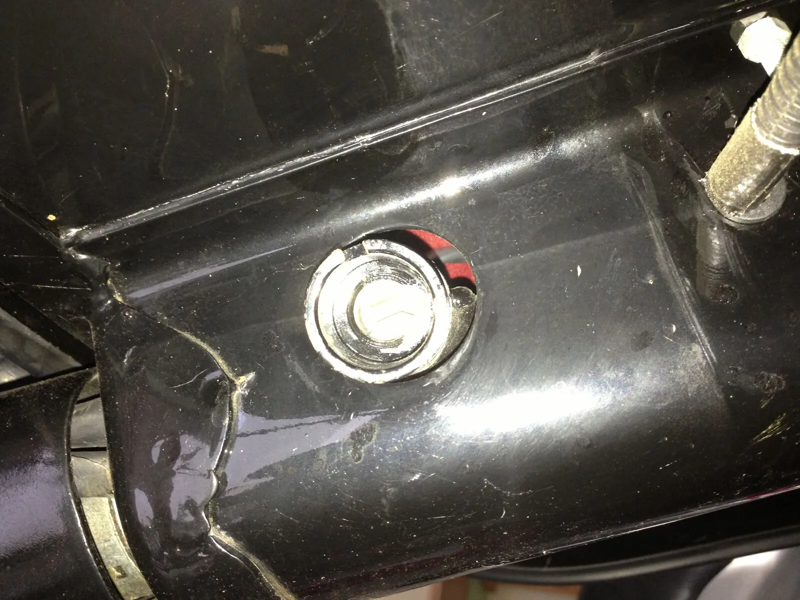

    Hier ist ein Bild vom Schloss.
      • 164.44 kB
      • 234
      • 275.87 kB
      • 269
    2,959
    20,409
    3,216
    • March 1, 2013 at 15:48
    Servus Jaggy1820,
    schätze nach dem Bild wurde da mit bischen wenig gefühl demontiert, richtig?
    lässt sich die Sperre bewegen? (mit Schraubenzieher?
    irgendwie kann man es sicher hinbasteln, wenn es vermurkst wurde..
    Ich würde Dir aber einen Kompletten Tausch empfehlen. das alte raus.. schön Fetten, neues rein.. am wenigstenm ärger :thumbup:
    Gibts günstig bei LTH
    wenn das Ding da ist,.. Kaskade Abschrauben,.. das alte lösen.. fett.. das neue rein....
    von der anderen seite Schlosskörper und schloss einsetzen..
    und kein ärger mehr.. :thumbup:
    Gruss Old
