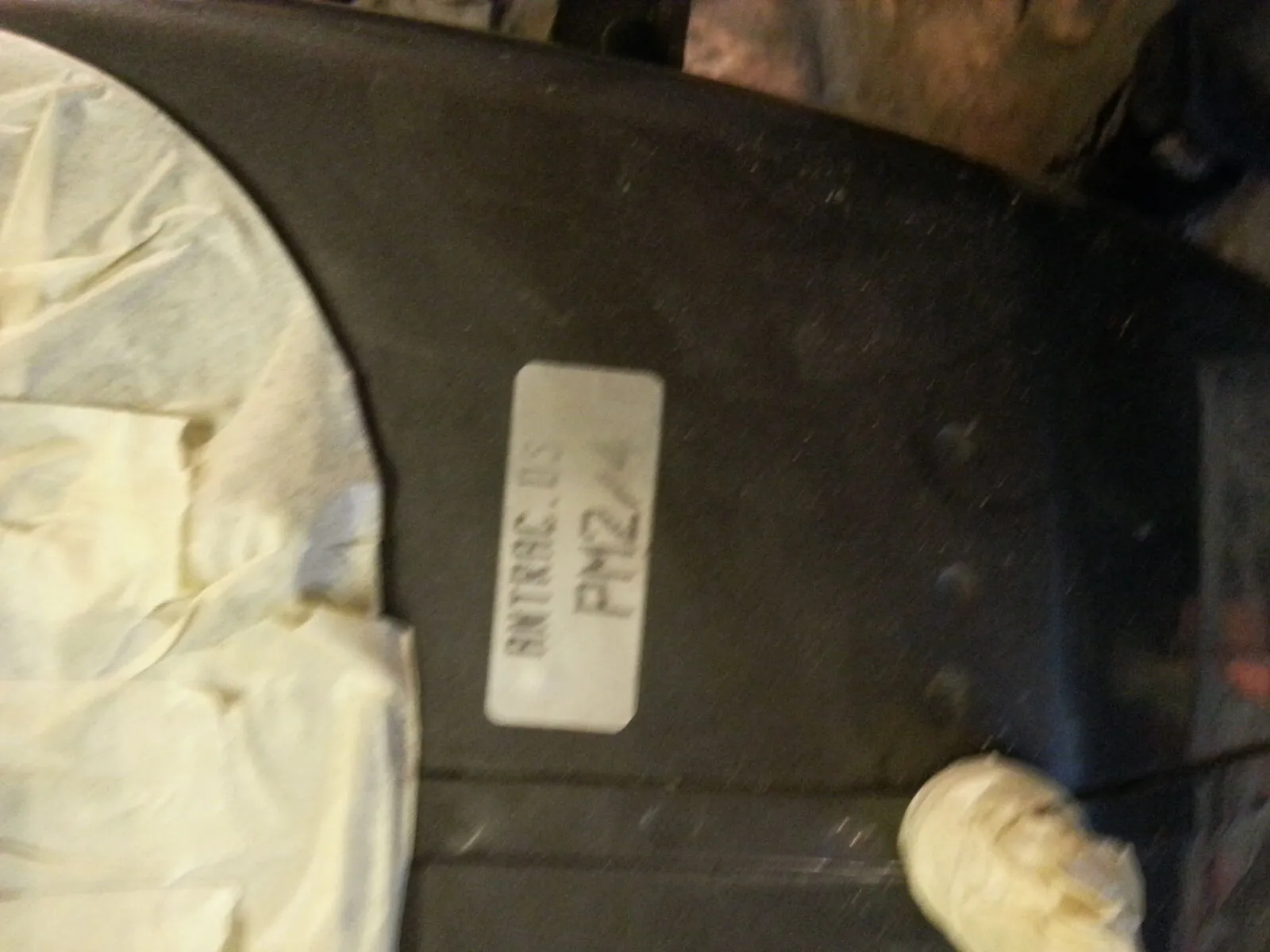

    verzeiht, dass das jetzt der tausendse Thread zur Vespafarbe wird, aber ich komme leider nicht weiter. Ich möchte ein paar Teile meiner Vespa lackieren und suche die Originalfarbe als 2k Lack in der Spraydose. Zum anmischen lassen bräuchte ich aber den Farbcode.
    Der Aufkleber unter dem Sitz sagt "Antrac. DS PM 2/4" (siehe Bild). Ich habe vom Vorbesitzer eine nachgemischte Spraydose (leider nur 1K-Lack) bekommen, auf der handschriftlich steht "PIAGGIO 121". Gebe ich das allerdings bei Google ein, kommt "grau opaco" heraus. Außerdem passt die Spraydose nicht 100%ig.
    Auf der Seite motip.com, die im Sammelthread verlinkt ist, bekomme ich mit dem Farbcode 121 "Cenere met. 2C" mit dem Baujahr 99-03 raus. Meine Vespe ist aber BJ 90.
    Irgendwie bin ich etwas verwirrt... könnte mir jemand den korrekten Farbcode sagen? Oder wo bekomme ich die Originalfarben her?

    • March 1, 2013 at 19:19
    unter M2/4 finde ich Antrazite Met.

    • March 1, 2013 at 19:47
    Ah, nach PM2/4 hab ich noch nicht geschaut. :D Da werden sogar einige Sprühdosen angeboten... aber leider wieder nur 1K.

    • March 1, 2013 at 19:51
    ist ja auch nur ein Basislack der wir nur mit Verdünnung spritzfertig gemacht danach kommt Klarlack drauf der dann 2K Material ist

    • March 1, 2013 at 19:53
    Ich dachte immer bloß kein 2k Lack auf 1K?

    • March 1, 2013 at 20:04
    Basislack ,also die farbgebende Schicht bei der 2 Schichtlackierung ist immer ein 1K Produkt egal ob Acryl oder H²O Material
    2K können mit 1K und 1K mit 2K Produkten überarbeitet werden
