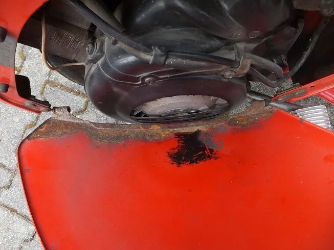

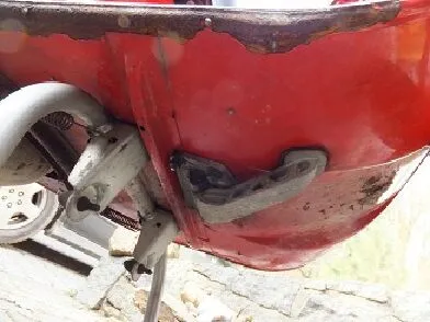

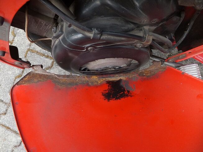

    Nun bin ich aber weiter auf der Suche und bin bei dieser hängen geblieben. ( ) Scheint auch O-Lack zu sein und soll laut Verkäufer gut laufen. Das einzige Manko sind die Roststellen, soweit ich das zunächst ohne Besichtigung anhand der mir von Verkäufer zugemailten Fotos beurteilen kann. Besonders der Unterboden lässt mich zweifeln.
    Nun zu benötige ich abermals eure Hilfe:
    Sind die Roststellen vorallem am Unterboden so gravierende das sie gegen einen Kauf sprechen würden, oder sind diese nicht so schwerwiegend und durch abschleifen etc. selbstständig auszubessern?
    Wäre klasse wenn ihr mir nochmals helfen könntet ;)

    Nicht kaufen!die äußere kante am trittbrett bild 3 wird dir so wegbröseln.
    • March 8, 2013 at 17:26
    Solange die äußere Trittleiste noch gut hält, ist das am Rand des Trittbretts so schlimm noch nicht. Da habe ich schon ganz andere kariöse Dinger gesehen. Das bekomt man sicherlich wieder hin.
    Wesentlich beunruhigender finde ich, was man da unten in der Mitte des Beinschildes mit Übergang zum Trittschild an Rost sieht. Auf dem Foto schlecht zu erkennen, ob das da zum Rahmentunnel durch ist oder nicht. Wenn ja: Wenn Du schweissen kannst und der Preis o.K. ist (was will der haben?), ist dass nichts, was man nicht hinbekommen würde.
    Da ich selber nicht schweissen kann oder sowas machen lassen muss, würde ich mich bei Durchrostung für eine andere Kiste entscheiden. Denn wenn´s da schon so aussieht, möchte ich die hintere obere Federbeinaufnahme nicht sehen...

    ich denke mal wegbröseln wird da garnix, im rahmenmittel sieht es eher nach dreck aus vom vorderreifen ... ich pers. finde den zustand recht gut obwohl ich sie nicht verkaufe ....

    Sollte man nicht meinen,daß du sie nicht verkaufst!
    Ich bleib bei meiner meinung.unter der leiste ist die rott,wird diese einmal falsch angeguckt oder entfernt ,geht die nie mehr dran.
