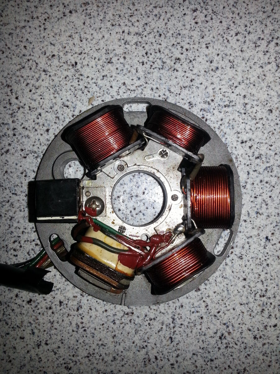

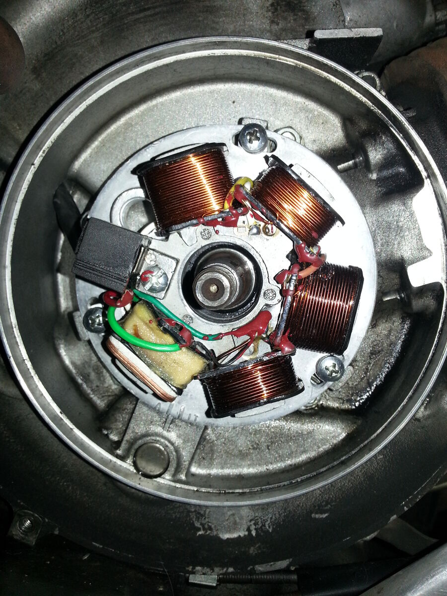

  • Hi,
    ich habe bei meiner P80X Bj.82 die Zündgrundplatte erneuert da eine Spule defekt war und sie keinen Zündfunken mehr hatte. Beim Prüfen der Elektrik habe ich leider auch die Zündspule abgeschossen, diese wurde also auch mit erneuert. Einen Zündfunken habe ich jetzt zwar wieder, jedoch lt. meiner Überprüfung mit dem Stroboskop, genau am unteren Totpunkt, also um 180° verdreht, der Roller springt also nicht an.
    Die Einbauposition der ZGP ist ja eigentlich eindeutig vorgegeben durch die Markierungen A bzw. IT die unten bei der Markierung am Motorgehäuse stehen müssen.
    Und selbst wenn es möglich wäre, die Zündgrundplatte in der evtl. notwendigen Position einzubauen, wären die Kabel viel zu kurz und die Markierungen stünden total falsch.
    Die Position des Pickups ist, bei korrekt eingebautem Zustand, auf ca. 10 Uhr Position. Das war bei der original Zündgrundplatte genau gleich solte so also stimmen, oder?
    Wie kann es also jetzt sein, das die Zündung genau um 180° verdreht zu sein schein? Ich habe vielleicht nur einen blöden Denkfehler gemacht, komme aber im Moment echt nicht weiter..... Hat jemand eine Idee oder schon einmal das gleich Problem gehabt?
    BTW: Es handelt sich um die Zündung mit 7 Kabeln, also Rollerausführung mit Batterie. Bei der neuen Grundplatte ist mir aufgefallen, das scheinbar die Farben an zwei Spulen vertauscht sind. Richtig zum Anschluss an den Kabelbaum des Rollers wäre ja eigentlich: Gelb/Gelb, Schwarz/Schwarz, Grau/Lila, Rot/Braun. Bei der neuen Grundplatte müsste aber Braun an Lila und Grau an Rot. Das kann aber ja nichts mit der falschen Zündung zu tun haben da der Zeitpunkt der Zündung doch durch den Pickup vorgegeben wird.....
    Hat jemand eine Idee??

  • Das blitzt auch schon beim Kicken recht ordentlich, ohne das sie läuft. Habe eben auch nochmal die beiden besagten Kabel Braun und Grau vertausch, keine Änderung des Zündfunkens. Sie zündet definitiv genau 180° verdreht. Den OT habe ich sicher ermittelt und auch nochmal mit der "Schraubenzieher in Zündkerzenloch" Methode überprüft....

  • Ich habe den O.T. mit der Kolbenstopper Methode ermittel (rechts bis Anschlag, links bis Anschlag, Mitte davon ist O.T) und diesen dann am Gehäuse und auf dem Lüfterrad markiert, zusätzlich auf dem Lüfterrad noch eine Markierung 18° vor O.T. gemacht für den Malossi 139ccm.
    Um ganz sicher zu gehen habe ich den O.T. dann nochmal manuell, d.h. mit einem Schraubenzieher im ZK Gewinde ermittelt, es passt alles zusammen.
    Dann die Bitzpistole an die Batterie und das Zündkabel angeschlossen und mit eingeschalteter Zündung den Motor über den Kickstarter drehen lassen.
    Ergebnis ist wie oben beschrieben:
    Es blitzt immer genau an einer Stelle genau gegenüber der auf dem Lüfterrad angebrachten Markierung für den O.T., also um 180° verdreht.
    Könnte es denn theoretisch sein, dass der Pickup nicht richtig auf der ZGP postitioniert ist und dadurch sein Signal von einer falschen magnetisierten Stelle im Lüfterrad bekommt ?
    Ich werde heute Abend nochmal beide ZGP nebeneinander legen und die Abstände des Pickups genau vergleichen.
    Welche der Spulen an der alten ZGP defekt ist, habe ich noch nicht eingehend untersucht, kann ich aber noch durchmessen. Eine davon hatte jedoch keinen Durchgang.
